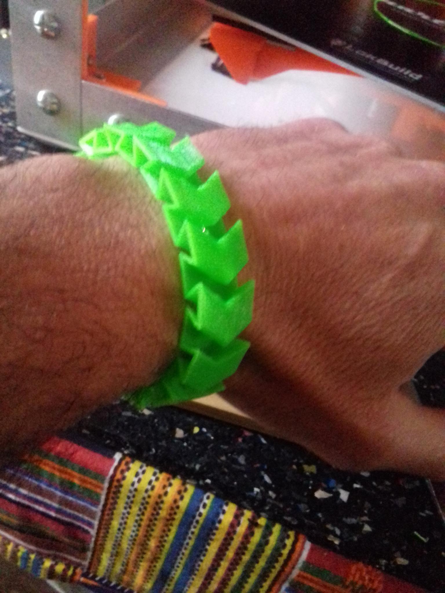

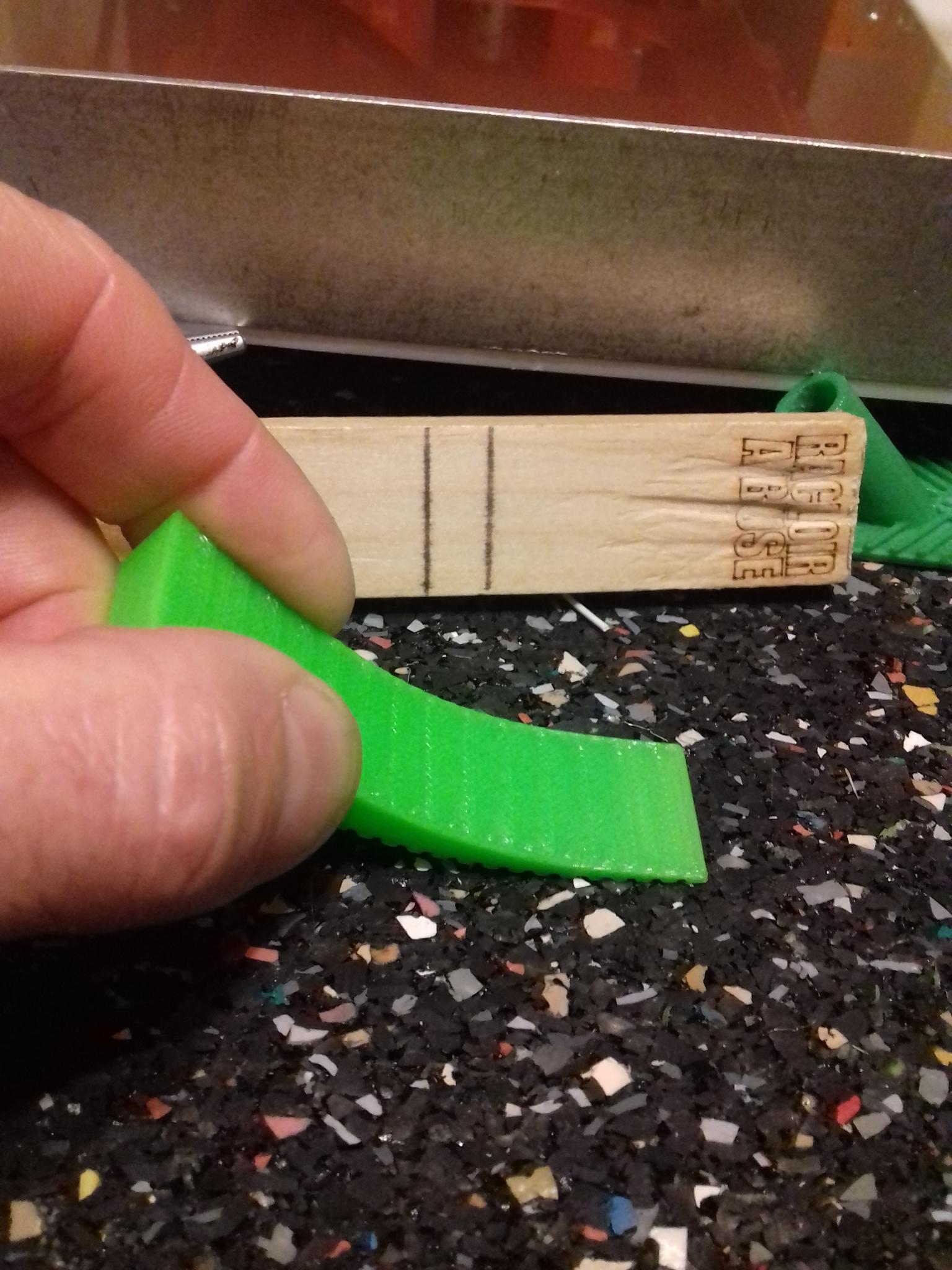

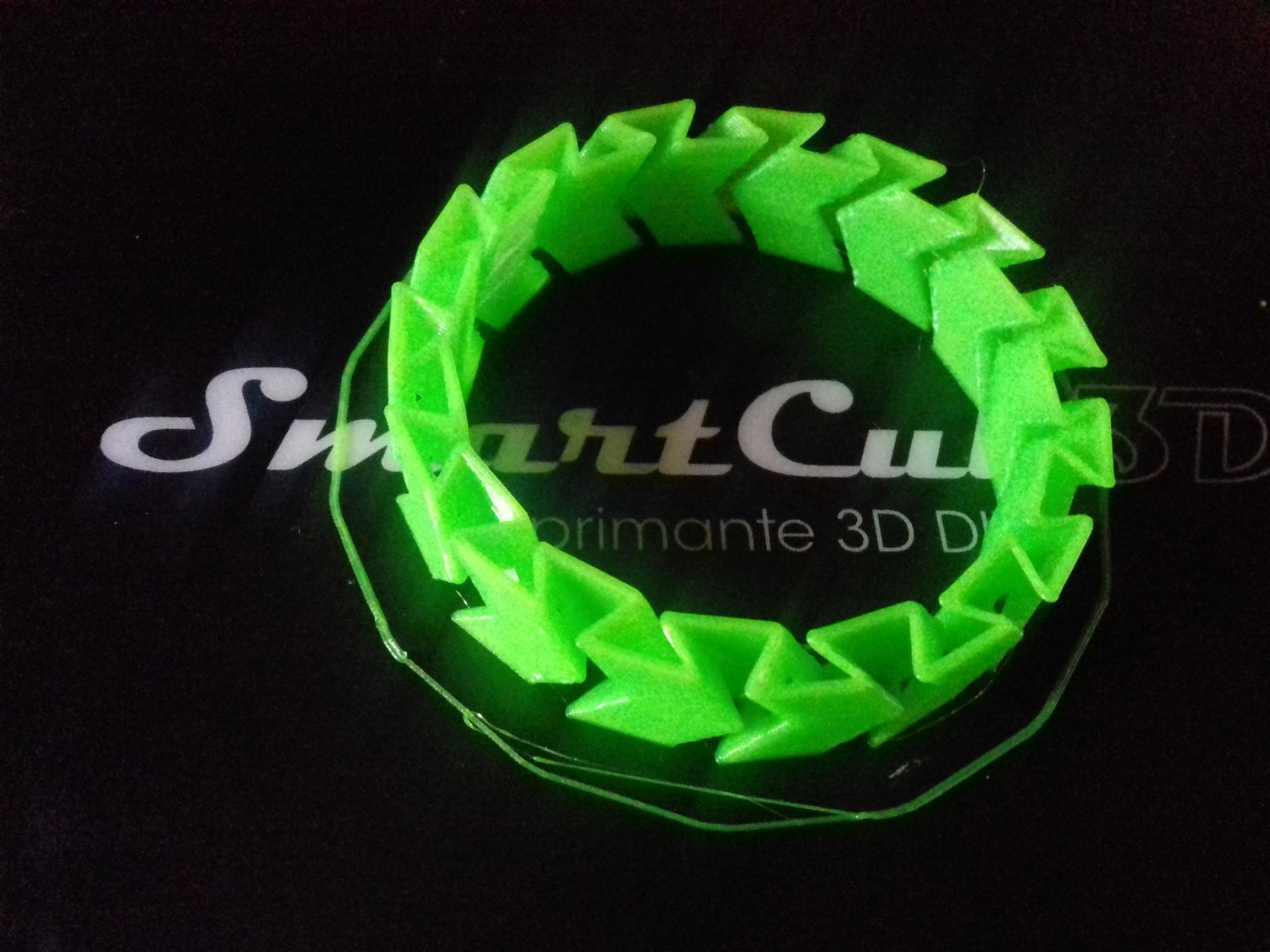

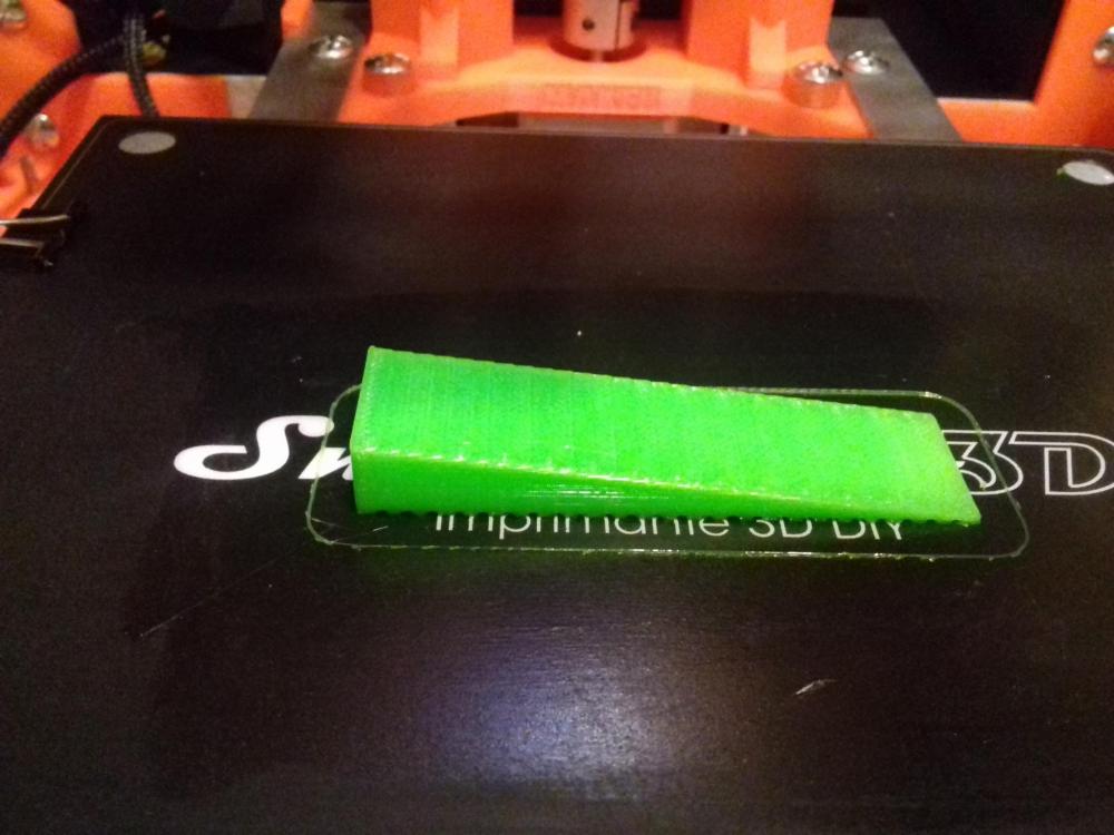

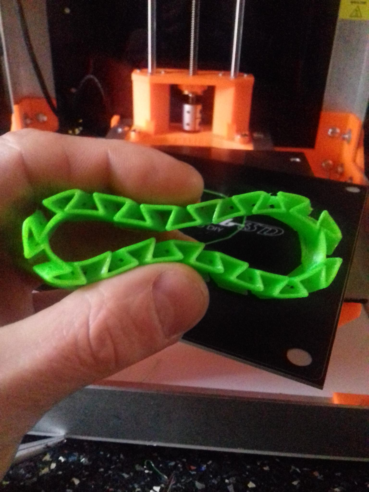

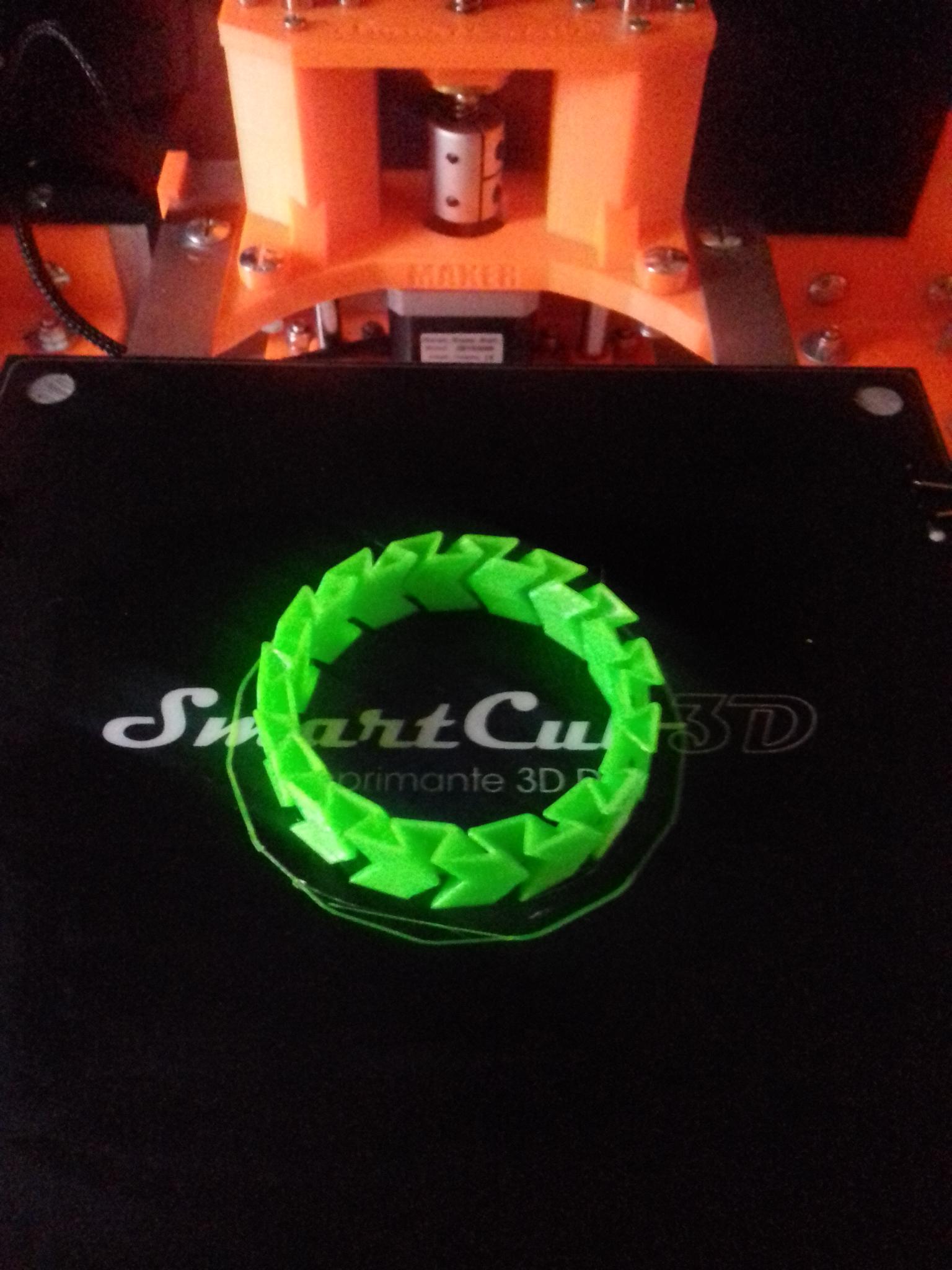

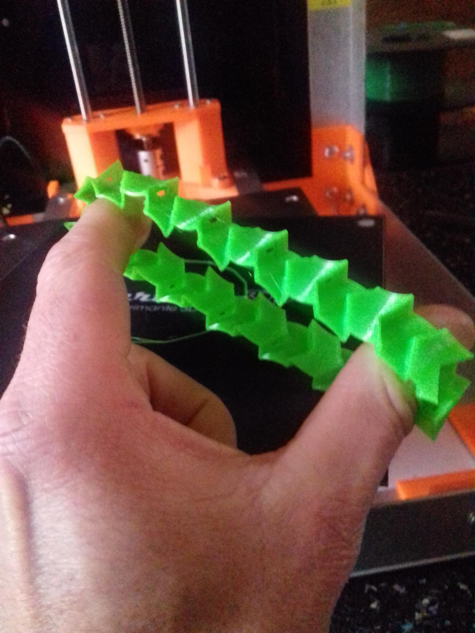

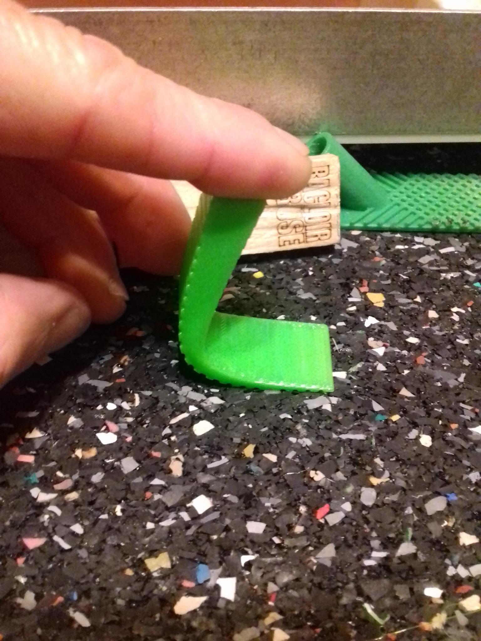

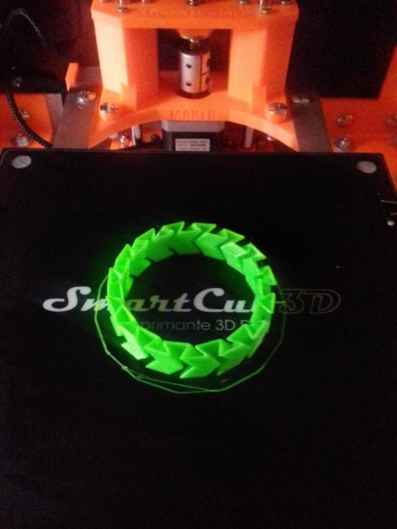

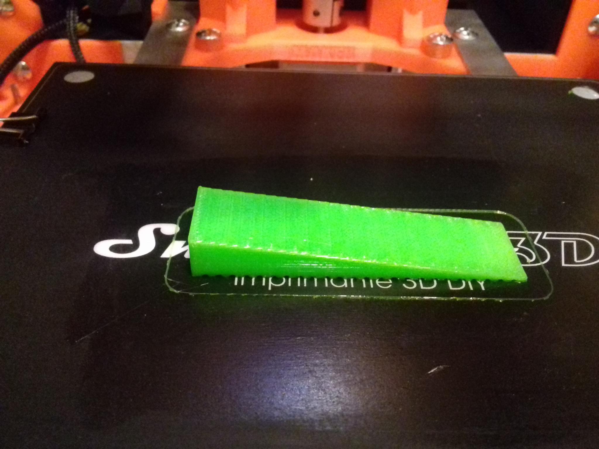

Bonjour à tous,
Je viens de tester du filament flex ( un échantillon )sur la Smartcub avec la modif de la pièce et les changements des vis + rondelles,  adaptés en longueur .
C’était juste un essai mais cette "matière " et fort intéressante pour certaines pièces .
C'est extensible sans se casser et ca revient tout doucement à sa forme originale ( peut être est ce réglable en modifiant plus ou moins l'infill ? a voir ...)
J'ai pas trop toucher aux reglages ( de peur de m'embrouiller  au début ) .
Donc en gros : la température de la buse : 225 puis 220 , le bed pas touché comme le PLA ( 35 puis 50 ) vitesse réduite à 55% ( pas essayé autre chose ) en mode normal et c'est tout !!
Bien sur on peut peaufiner pour avoir un meilleur rendu .......mais pour moi , au début , ca me convient très bien .
Voila c’était juste pour vous faire partager mes petits essais .
Merci à vous , n’hésitez pas ....
Bonne journée :)

@Bobo66 sympas ! Plutôt réussi pour un premier essai de flexible. Pour info, le semi-flexible passe très bien sans la cale sur l'extrudeur ;)
Merci @biostrike :) ,
Oui franchement je suis assez satisfait , surtout que j'ai pas touché grand chose , juste les températures et la vitesse et hop ...
C'est que la Smartcub est bonne !!! elle tolère mes bourdes ;).
La cale c'est nickel , le trou de 2mm j'ai pas eu besoin de le retoucher , j'ai juste passé la mèche dedans et j'ai fais le passage sans forcer à la main .....j'ai regardé si ca ne faisait pas forcer le galet de l'extrudeur quand même...et non , impeccable , donc du coup c'est vissé et en place en permanence car ce ne gêne pas pour le PLA ....Qu'en pensez vous, je peux le laisser ?
Je savais pas qu'il existait du semi flexible ?
Merci.
Oui tu peux laisser la cale en permanence, c'est pas un problème ;)
