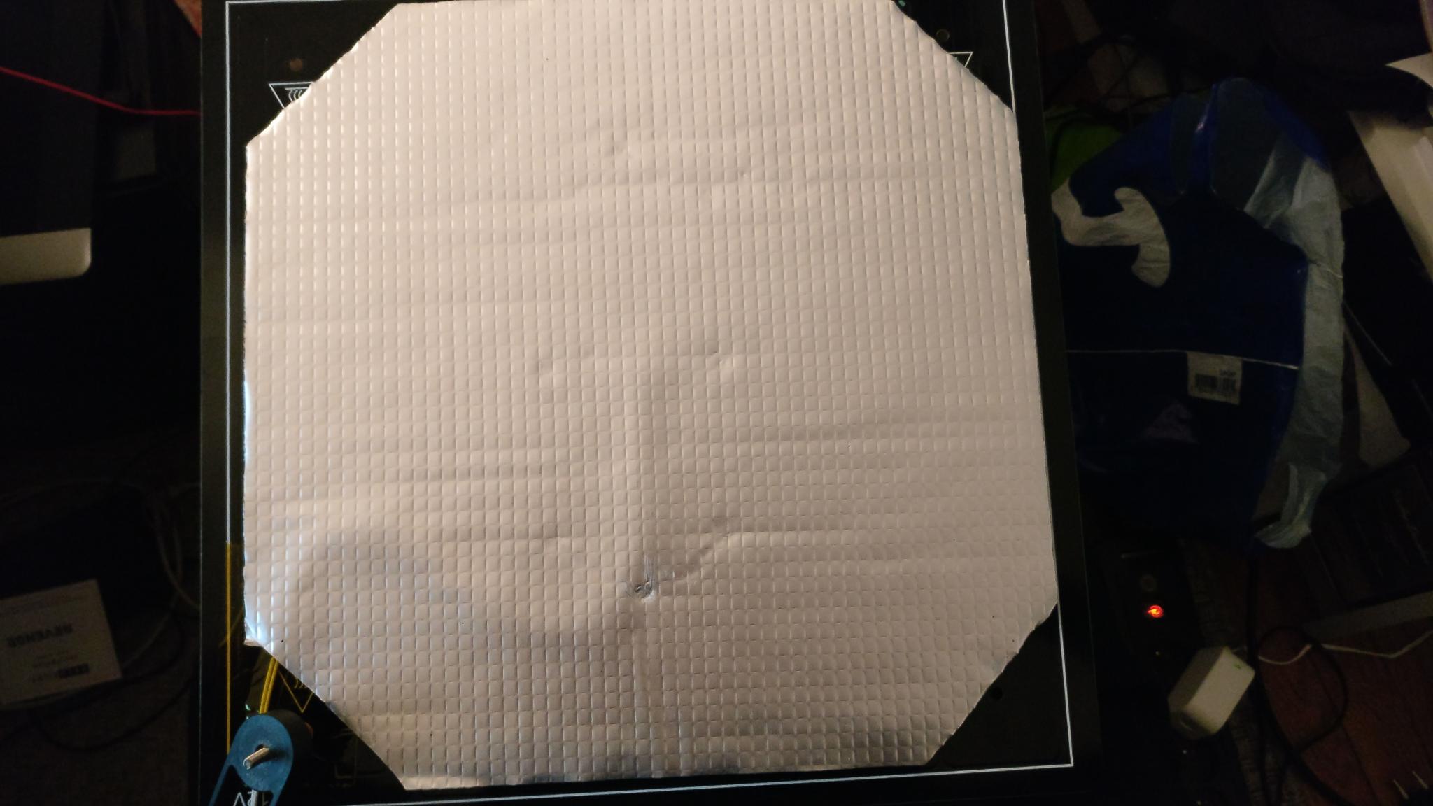

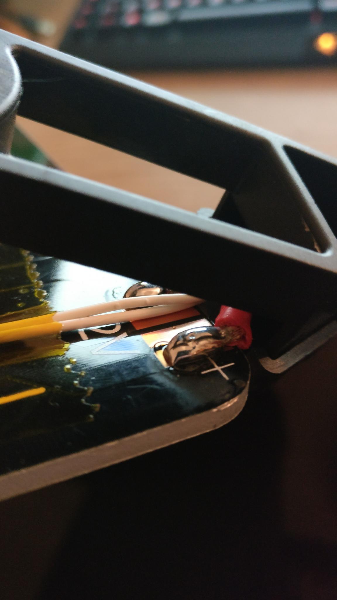

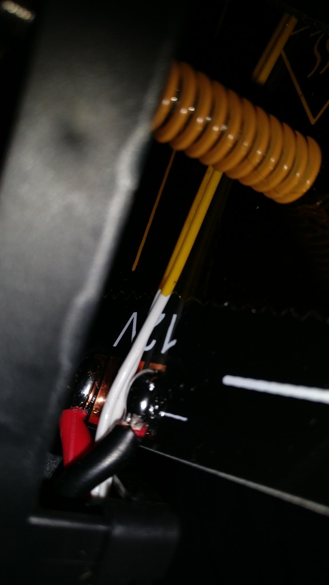

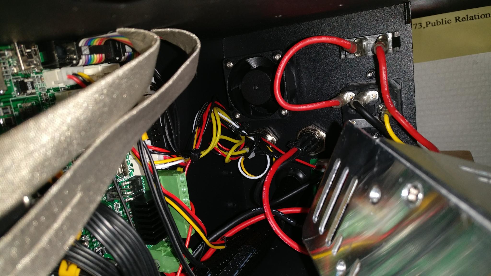

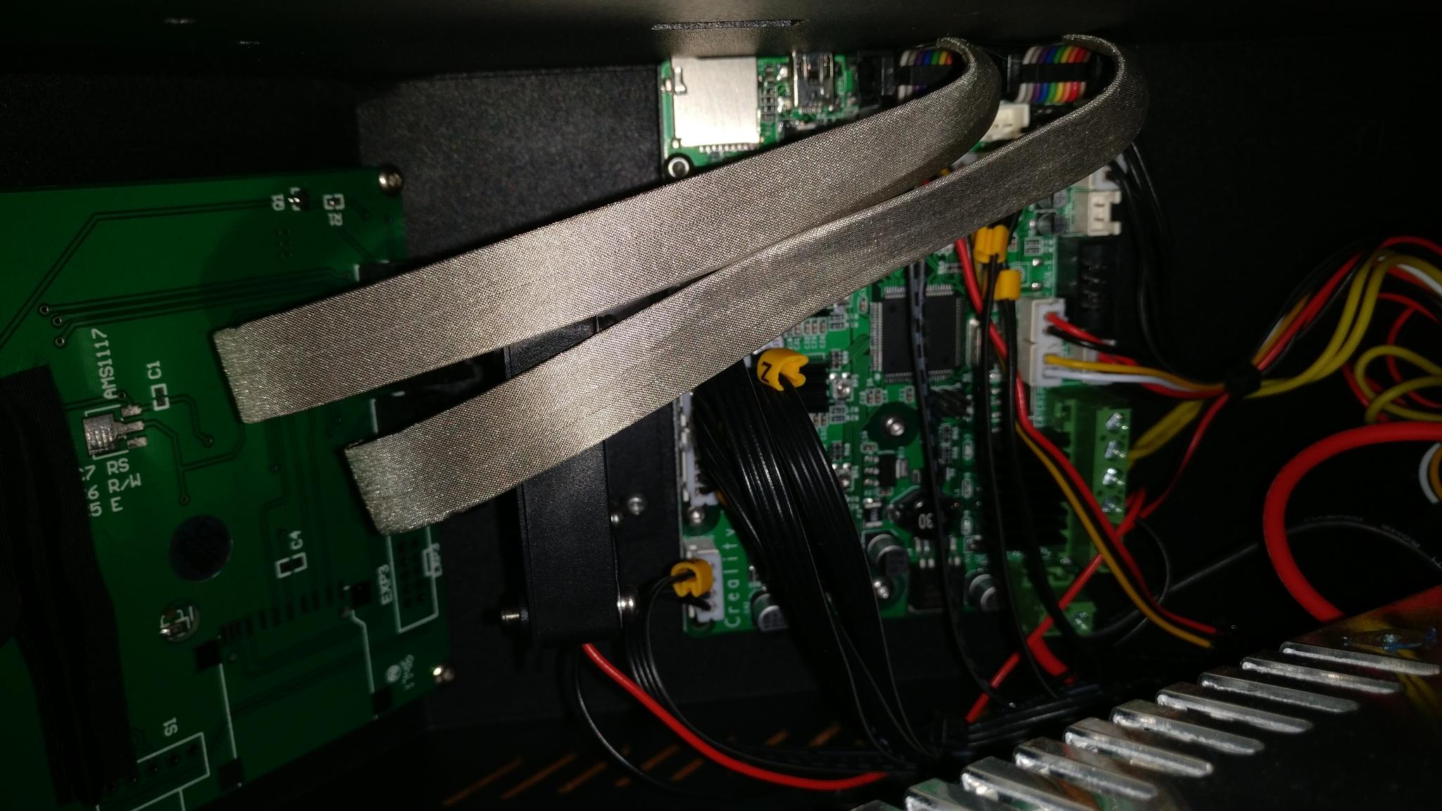

Akyelle Posté(e) Février 27, 2018 Auteur Partager Posté(e) Février 27, 2018 Hey ! Alors j'ai démonté tout ça, et je n'ai rien trouvé d'anormal... Les photo de l'interieur du boitier : Les photos du plateau : Il a un petit pet, mais je ne pense pas que ce soit très gave ? De toute façon ce n'est que l'isolant non ? Lien vers le commentaire Partager sur d’autres sites More sharing options...

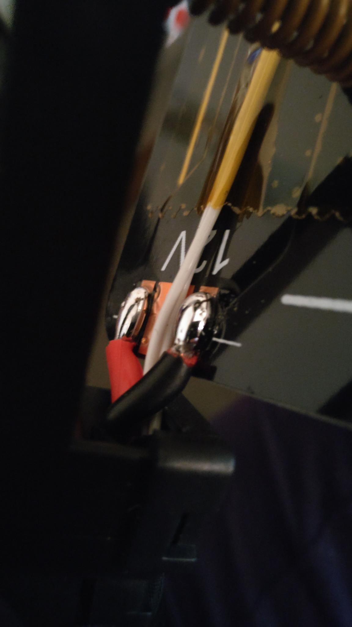

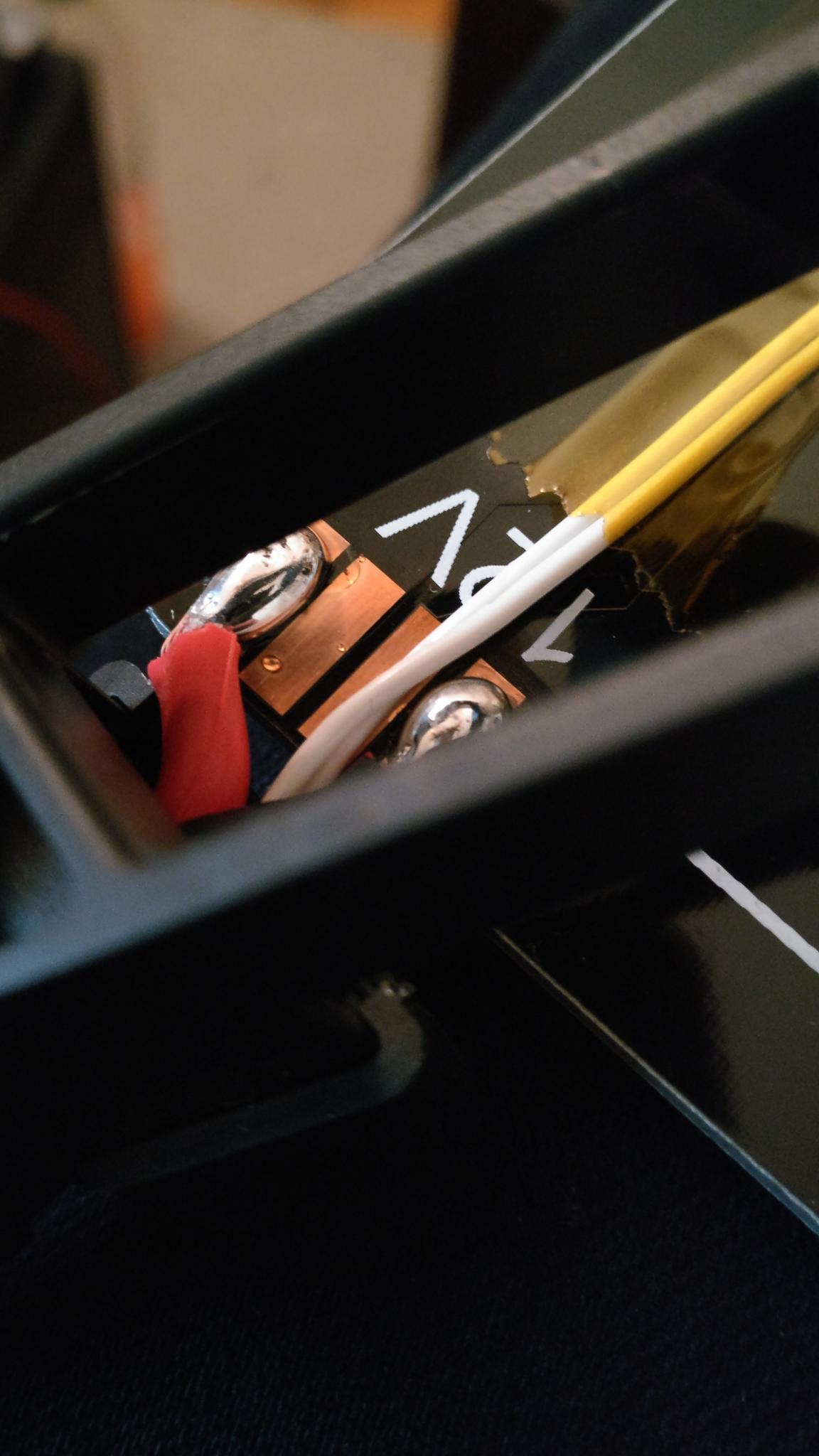

Invité Posté(e) Février 27, 2018 Partager Posté(e) Février 27, 2018 (modifié) sur la phots ou il y a écrit 12 v j'ai l'impression qu'il y a une soudure qui n'est pas bien pleine mal remplie en étain celui qui est dans l'axe du chiffre 1 cela pourrais être la cause du manque de chauffe un petit coup de fer a souder pour refaire la soudure le petit pète sa doit être la sonde de t° qui est dessous Modifié (le) Février 27, 2018 par Invité Lien vers le commentaire Partager sur d’autres sites More sharing options...
Akyelle Posté(e) Février 27, 2018 Auteur Partager Posté(e) Février 27, 2018 (modifié) D'accord, j'ai l'impression qu'elle est pareil que l'autre, il faut qu'elle ressemble plus à quoi ? J'ai mis d'autres images pour préciser ^-^ Merci encore \o/ Modifié (le) Février 27, 2018 par Akyelle Lien vers le commentaire Partager sur d’autres sites More sharing options...

Invité Posté(e) Février 27, 2018 Partager Posté(e) Février 27, 2018 OK pour les soudures la on les voies mieux control ta sonde vue qu'elle est sous ton papier isolant tu peut le faire par le connecteur avec un ohmmètre si sa reste a zéro c'est pas bon tu doit avoir 100 ohm de résistance ta sonde c'est elle qui vas piloter le circuit d'alimentation du plateau si elle fais un coup oui un coup non elle ne régule plus après il faut contrôler l'alimentation du plateau la tu doit avoir entre 11 v et 12 v si tu a moins il y a sur le boitier d'alimentation sur le coter droite un petit potentiomètre ou tu peut augmenter le voltage que tu contrôlera sur les bornes du boitier d'alim Lien vers le commentaire Partager sur d’autres sites More sharing options...
Akyelle Posté(e) Février 27, 2018 Auteur Partager Posté(e) Février 27, 2018 Ok d'acc ! Je ferais ça ce WE, car je n'ai pas tout ça sous la main ce soir ^^ Mais pour être sur de ce que je dois faire, il faut que je controle avec le ohmètre au niveau du fils, la où on est censé le brancher au boitier noir ? Et pour l'alimentation... Je test au niveau du boitier noir, là ou je suis censé le brancher justement ? Merci encore Lien vers le commentaire Partager sur d’autres sites More sharing options...

Akyelle Posté(e) Mars 3, 2018 Auteur Partager Posté(e) Mars 3, 2018 Hello ! J'ai fais quelques test, et j'ai eu quelque chose d'assez étrange Déjà, j'ai 140/150 de résistance au niveau du plateau chauffant Et quand j'avais le plateau chauffant dans les mains - avec des gants - retourné, il a bien voulu monté à 50+ ! Mais lorsque je l'ai réinstallé sur l'imprimante, il ne veut plus monter. (Environ 38-40 degrés max) Et la, j'ai mis de côté l’intérieur du boitier noir (la boite grise qui refroidit). Il a bien voulu monté à 50. Un ami pense que c'est lié à la ventilation et une sécurité, mais j'ai un doute Ça doit venir des fils ? Un faux contact ? Lien vers le commentaire Partager sur d’autres sites More sharing options...
Akyelle Posté(e) Mars 3, 2018 Auteur Partager Posté(e) Mars 3, 2018 Edit : le plateau chauffait comme il faut, et quand j'ai remis tout dans le boitier noir, plus rien (20-22 degrès pour le coup) Lien vers le commentaire Partager sur d’autres sites More sharing options...
Akyelle Posté(e) Mars 3, 2018 Auteur Partager Posté(e) Mars 3, 2018 Reedit : Effectivement, ça venait de la ventilation. J'ai enlevé le dessous de la boite noire et surélevé celle-ci, le plateau a chauffé. Cependant quand j'ai ajouté la plaque en verre, il chauffait beaucoup plus lentement (ce qui me parait logique), et trèèèèès lentement à partir de 50 degrès. Voir pas du tout, il est encore en cours de chauffe. Cela viendrait il du fait qu'elle est trop large ? (Je ne l'ai pas changée c'est celle d'origine) Voilà ^^ Lien vers le commentaire Partager sur d’autres sites More sharing options...
