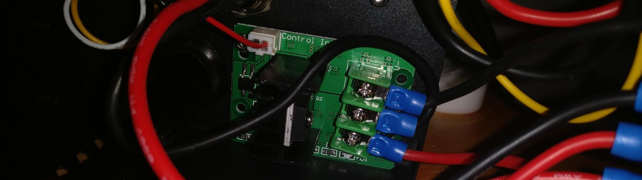

Akyelle Posté(e) Mars 11, 2018 Auteur Posté(e) Mars 11, 2018 Hello ! J'ai réussit à tout tester. J'ai bien 12.2V qui sortent du boitier (câble débranché, voltmètre sur la sortie) Cependant, sur le plateau chauffant, quand je lui demande de chauffer, j'ai 11 V (bon la différence viens de la distance on va dire), mais qui viennent de façon saccadée. Par exemple, j'ai 11V pendant 2 à 5 secondes et rien pendant 10 à 30 secondes. Lorsque le courant revient, le boitier ventile plus fort. Du coup, ça doit venir de la carte mère ? Ou d'un faux contact. Après avoir tenter d'ouvrir le boitier pour regarder où je pouvais faire un test (c'est un fail, je n'ai trouvé aucun endroit ou tester le voltage), l'imprimante était allumée et j'avais demander de chauffer à 70 degrès. Elle a bien voulu jusqu'à 35. Alors que avant (les premiers test) elle n'est montée qu'a 27... Soit un soucis d'autorisation par rapport à une surchauffe, soit un faux contact, soit je ne sais quoi... @ShagoY & @jacky merci encore pour vos retour à tous les deux, sans vous je ne saurais pas quoi faire ! ^^
pascal_lb Posté(e) Mars 11, 2018 Posté(e) Mars 11, 2018 il y a 4 minutes, Akyelle a dit : j'ai 11V pendant 2 à 5 secondes et rien pendant 10 à 30 secondes. Lorsque le courant revient, le boitier ventile plus fort. si c'est pendant la chauffe c'est pas normal, par contre si c'est à l'approche ou à la température de consigne c'est normal la carte régule la chauffe
Akyelle Posté(e) Mars 11, 2018 Auteur Posté(e) Mars 11, 2018 Hello ! Non c'est dès le début, il est à 25 degrès (70 demandé) et il me fait ça

rmlc460 Posté(e) Mars 12, 2018 Posté(e) Mars 12, 2018 Salut. De toute manière, à partir du moment ou dans une certaine position ton plateau arrivait à fonctionner, faut prendre le problème différemment: Tu considères que ton plateau est bon, et que tes deux soudures sont OK. Donc, le problème vient d'avant. Avant, c'est le câble, qui atterrit sur le Mosfet (la régulation se fait pas le moins, pas le +) dont l'alim vient direct de l'alim de la machine. Or, dans ces câble, il passe une forte intensité (de mémoire supérieure à 18A). Ce Mosfet, lui, il est piloté par la carte mère selon les indications données par la sonde. Il y a bien une petite LED sur ce composant, mais elle ne donne que l'état de la commande, et n'est pas représentative de ce qui se passe en sortie. Ce que tu ne dis pas clairement, quand tu constates ces problèmes de chauffe, c'est si ce sont des indications de l'écran, ou si tu as physiquement mesuré. Parce que si tu demandes 60° et que ça n'y arrive pas (donc que la sonde renvoie un signal qui n'est pas conforme à la consigne demandée par la carte mère), la buse ne démarre même pas sa chauffe. Donc, tu ne peux pas imprimer... Mais d'après ce que tu dis, soit le souci vient du câblage (mauvais fils, raccordement foireux, vérifier les cosses mais aussi les prises à 4 broches), soit du Mosfet (mauvais passage du courant dans l'étage de sortie), soit encore d'une mauvaise consigne délivrée par la sonde (ce qui serait étonnant: vérifie tout de même qu'elle est bien plaquée par le kapton au contact du lit)... Accessoirement, si tu devais te mettre à jouer du fer à souder, souviens-toi que côté plateau, il en faut un avec une grosse panne, parce que sinon toute la chaleur se barre dans l'alu, et on n'arrive à rien, même pas à dessouder les fils.
ShagoY Posté(e) Mars 12, 2018 Posté(e) Mars 12, 2018 Je suis tombé sur ça @Akyelle WARNING NE FAITES PAS NAWAK avec les liens qui suivent, c'est juste pour information ! Bon je ne voulais pas donner ce type de lien car c'est un truc qui peut finalement plus détruire son imprimante qu'autre chose mais vu que l'on commence à parler de mosfet etc.. Apparemment certains CR10S souffre d'un problème au niveau d'un mosfet, je n'ai pas de problème donc.. Pour le moment, c'est du chinois par moi : https://www.th3dstudio.com/knowledge-base/cr-10s-v2-0-v2-1-temperature-repair/ https://www.jozerworx.com/creality-cr-10s-c4-capacitor-diy-fix-tutorial/ https://www.th3dstudio.com/creality-cr-10s-v2-0-and-creality-cr-10-v1-1-2-board-issues/
rmlc460 Posté(e) Mars 12, 2018 Posté(e) Mars 12, 2018 Un mosfet, c'est juste un composant comme un autre, un relais, mais version électronique. Celui de la CR-10 est situé juste sur la tôle de fond du boitier, au-dessus du petit ventilo de 40.
Akyelle Posté(e) Mars 12, 2018 Auteur Posté(e) Mars 12, 2018 Bonjour, merci beaucoup ! J'vais regarder ça de plus près ! Et pour répondre à ta question @rmlc460, le plateau physiquement ne chauffe pas (je met la main dessus a mes risques et périls xD) et la température affichée est la bonne (j'ai quand même des variations de 5 degrès toutes les secondes sur l'affichage).

rmlc460 Posté(e) Mars 12, 2018 Posté(e) Mars 12, 2018 Il y a 16 heures, Akyelle a dit : Cependant, sur le plateau chauffant, quand je lui demande de chauffer, j'ai 11 V (bon la différence viens de la distance on va dire), mais qui viennent de façon saccadée. Par exemple, j'ai 11V pendant 2 à 5 secondes et rien pendant 10 à 30 secondes. Lorsque le courant revient, le boitier ventile plus fort Faut que tu changes ce fameux Mosfet. C'est pas pour ce qu'il coute! Et il y en a pour 5 minutes à le changer, sans outillage. Et non, la différence ne vient pas de la distance!!! Soit la tension chute parce qu'elle est trop faible à vide, soit c'est parce qu'il y a des fuites de courant en route (par exemple, sur les bornes, ou même des fils trop fins qui chauffent, dont conso inutile, et moins de courant à l'arrivée, par exemple). Pour régler le courant délivré à vide par l'alim, il y a un petit potard près de la LED verte. Mais faut être sur que c'est ça. 13V, à vide, avec les fils rouges débranchés, c'est correct. Normal que le boitier ventile fort quand il est sollicité (de mémoire, il y a 3 niveaux, rien, 50%, 100%) C'est chiant, mais c'est signe que tout se passe bien
Akyelle Posté(e) Mars 12, 2018 Auteur Posté(e) Mars 12, 2018 Bonsoir ^^ Effectivement, il semblerais que le Mosfet soit le soucis è_é Il est tout bancale ! J'espère que le composant qui est en dessous n'est pas abimé ^^ La température ambiance est entre 19 & 20 degrès @ShagoY La tension chute entre la sortie de la carte mère et les soudures du plateau chauffant, elle passe de 12.2 à 11v, mais c'est peut être les soudure ou quelque chose... Ou même le mosfet qui fait ça ^^ Merciii \o/ Je vais commander ça et essayer de pas casser l'imprimante en le changeant ^-^
Akyelle Posté(e) Mars 12, 2018 Auteur Posté(e) Mars 12, 2018 La pièce de AliExpress ne se présente pas de la même manière mais a l'aur d'avoir les même composants, .. J'ai peur de faire une connerie
ShagoY Posté(e) Mars 12, 2018 Posté(e) Mars 12, 2018 il y a 1 minute, Akyelle a dit : La pièce de AliExpress ne se présente pas de la même manière mais a l'aur d'avoir les même composants, .. J'ai peur de faire une connerie En effet, il manque le connecteur DUPONT entre autre. C'est pour CR10 en +
Akyelle Posté(e) Mars 12, 2018 Auteur Posté(e) Mars 12, 2018 (modifié) Le connecteur est tout à droite il me semble sur l'image ^^ mais je ne trouve pas d'autres carte, c'est peut être la même pour les deux imprimantes, photo non contractuelle (les commentaires disent qu'il est plus gros) Modifié (le) Mars 12, 2018 par Akyelle
Akyelle Posté(e) Mars 12, 2018 Auteur Posté(e) Mars 12, 2018 Oui non tu as raison, il manque des trucs
ShagoY Posté(e) Mars 12, 2018 Posté(e) Mars 12, 2018 Il y a 2 heures, Akyelle a dit : Le connecteur est tout à droite il me semble sur l'image ^^ mais je ne trouve pas d'autres carte, c'est peut être la même pour les deux imprimantes, photo non contractuelle (les commentaires disent qu'il est plus gros) Ah oui pour le connecteur DUPONT.. désolé, j'ai regardé un peu trop vite. Et puis non je n'ai pas forcement raison !!! C'est toi qui à la bécane entre les mains, je ne fais que des suppositions . Et j'aurai tendance à croire ce que dis @rmlc460 dans la mesure où il a déjà bien modifier le boitier/bed/etc..
