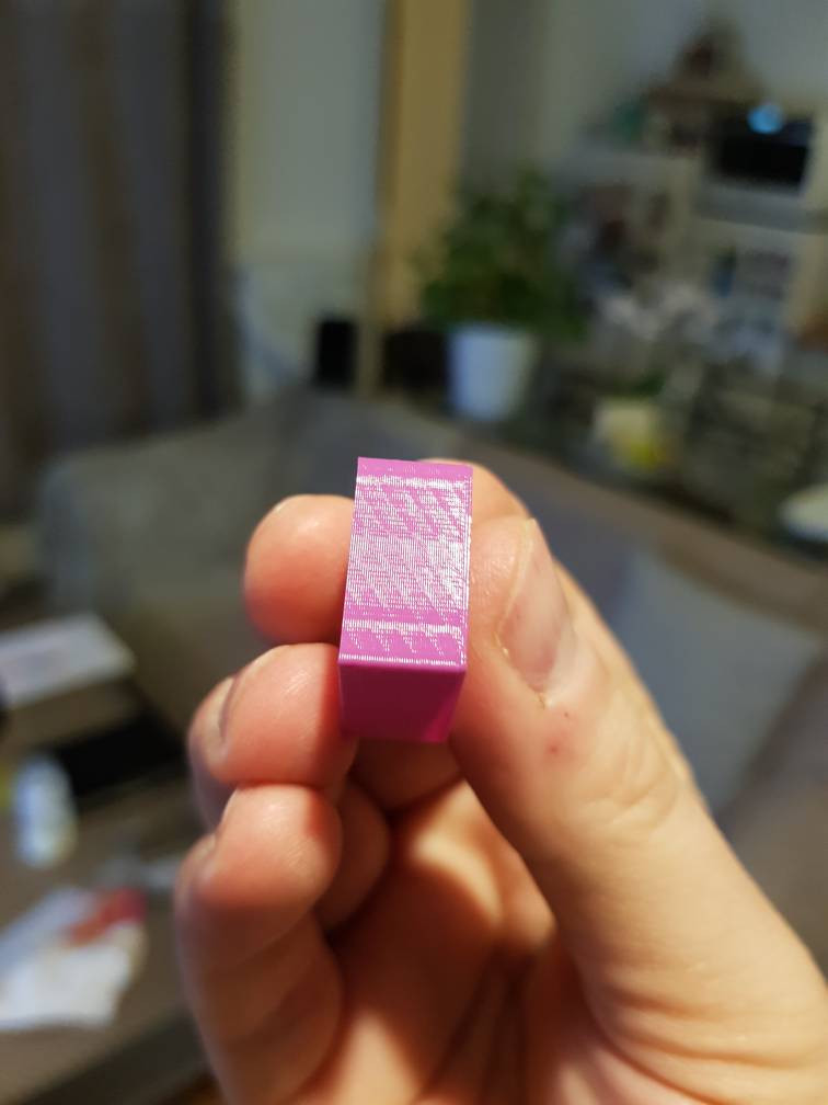

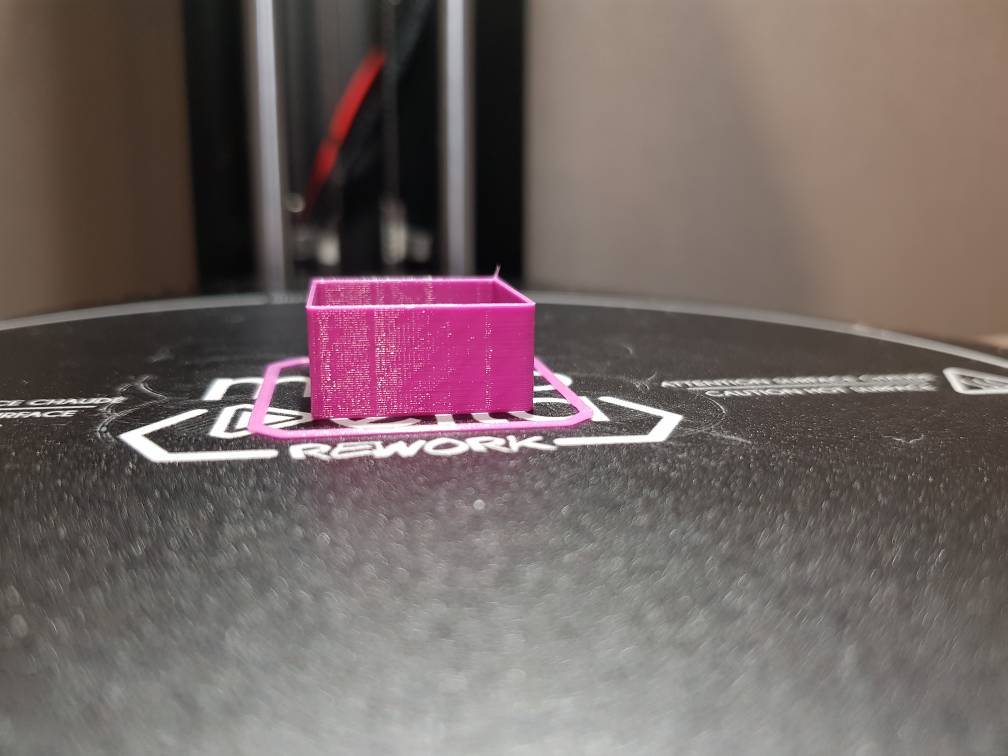

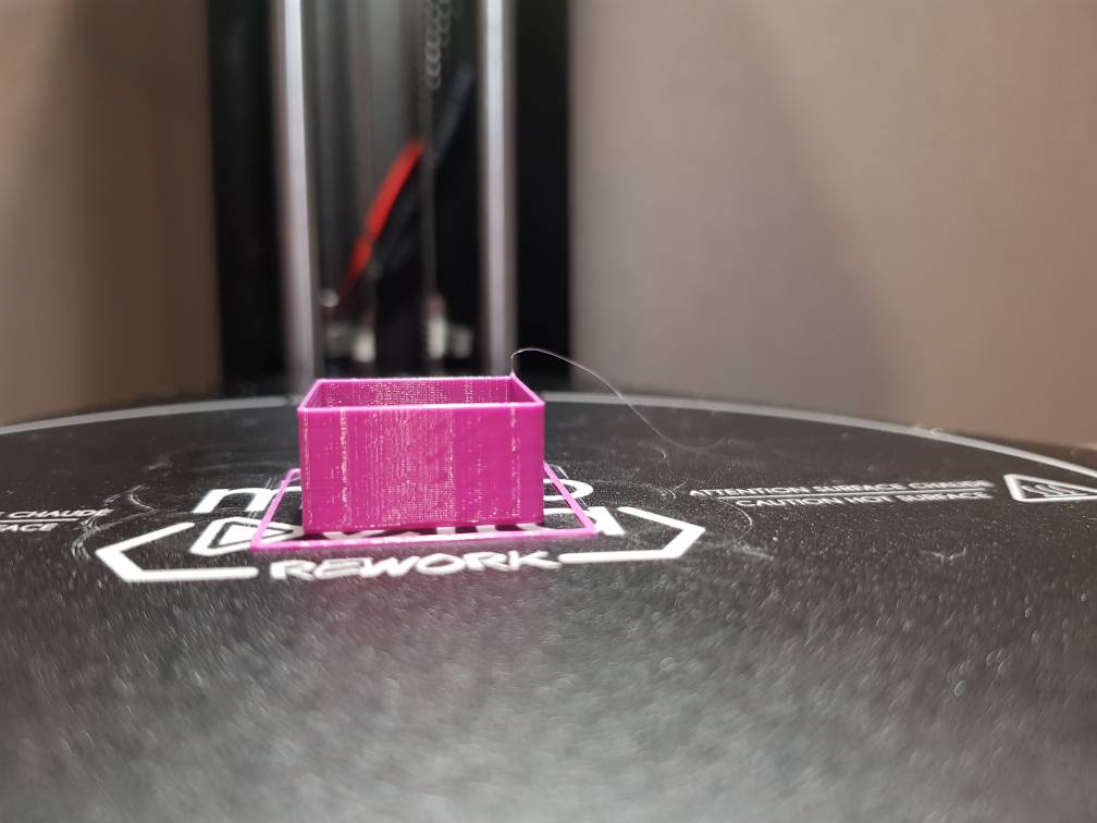

Pour information aussi plus je diminue la vitesse plus les vague sont fortement marqué et en nombre moindres. par contre si j'augmente la vitesse les vagues sont plus nombreuse mais moin sensible
je viens de tester également le réglage des drivers 0.84 volt d'origine j'ai baisser a 0.7 puis tester a 1volt j'ai vérifier la température des drivers pendant l'opération aucune différence sur le cube .

Premier teste a partir de SF3d
Je refais le reste de suite avec repetier er poste la photo. ee55e87eb3c44e6280825bc722a8aacf.jpg

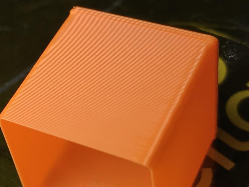

Et voilà avec repetier. Ça fait la même chose.
Su la seconde photo on vois un peu mieux.
En plus j'ai des strie. J'ai vu qu'on pouvait les éliminer avec des tl smoother donc je pense en installer bientôt. a829e10f02a984b798c61298e62e1876.jpgd691707464e7baee60e087ad3dbf8769.jpg

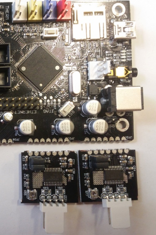

bsr le TL smoother est une excellente option, l'idéal est d'en équiper tous les PaP mais si déjà vous équiper le moteur de l'extrudeur vous verrez la différence.
sinon il n'y a pas de mystère carte 24 v avec des drivers genre Trinamic où équivalent et non seulement la qualité d'impression augmente mais le bruit diminue.
Mais les drivers de la carte de la micro delta rework ne se changent pas je crois.
Je vais monter des tl smoother ce sera déjà bien je pense.

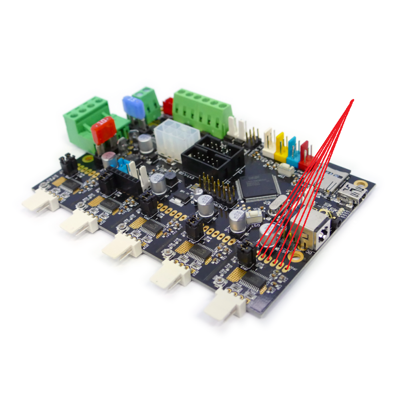

oui et non, faut juste faire de la soudure comme indiqué sur le site de ET
"5 pilotes pas à pas Allegro A4982 (maximum 2A par phase) intégrés mais sécable et donc remplaçable par 7 points de soudures"
J'ai jamais compris pourquoi ils avaient mis ce modèle de driver.
Une fois que tu à coupé les drivers ça doit pas être évident d'en souder d'autre.

il y a 5 minutes, aurelp a dit :
non faut juste souder les nouveaux drivers comme indiqué en rouge et ensuite réaffecter les pins dans le firmware, c'est un peu le même système que sur les cartes MKS SBASE sauf que là il y a 7 pins au lieu de 4
Ok ça c'est faisable. Par contre tu te retrouve avec les drivers dans le vide. Au pire on les met dans un gaine thermo rétractable.

@pascal_lb donc il faut couper au milieu des 7 points et souder les sticks sur les demis cercles restants ?

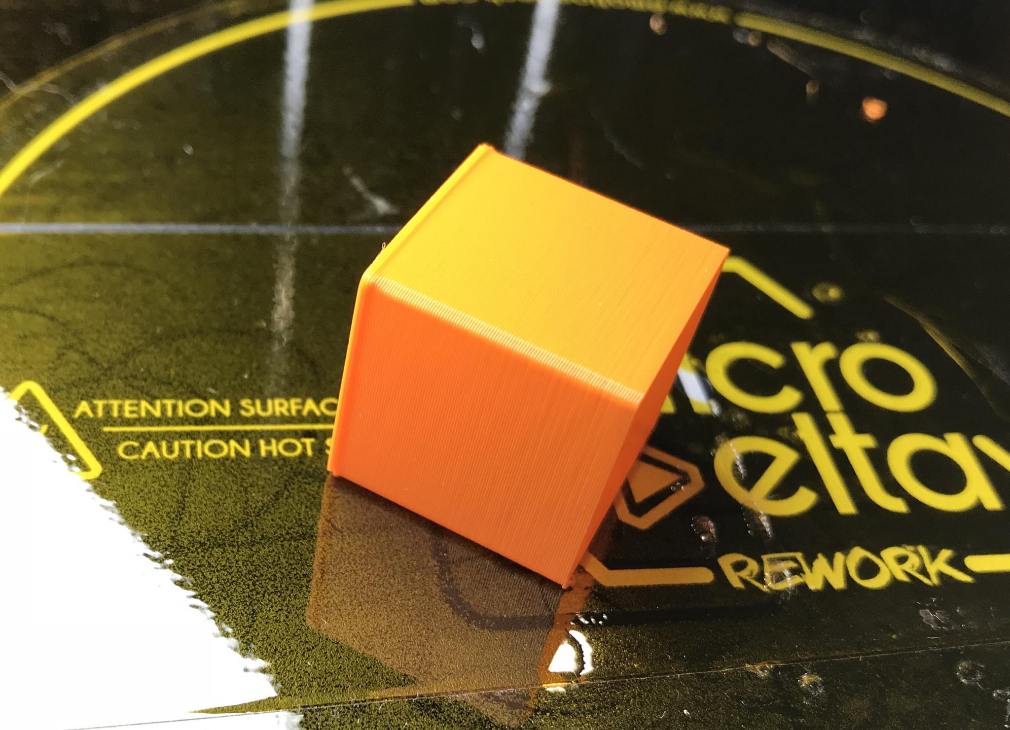

a l’arrache j’ai imprimé le cube (filament PLA Ariane Plast orange a 215 degrés et 45mm/s en couches de 0.2mm. C’est sûrement trop chaud pour ce filament, mais j’avais la flemme de re-tuner mon profil fait pour le métallisé, car avec le métallisé c’est tricher tellement il fait des surfaces de dingue 😜
Et avec de la lumière rasante :

Les drivers extérieurs doivent être branché sur les 7 points montrés en rouge, sur les drivers il y a plus de pattes donc il faudrait voir quelles pattes on soude et quelle pattes restent en l'air, là de ce coté je n'ai pas la réponse...
Tout ce que je sais c'est que l'on peut faire fonctionner un driver avec 4 pattes mais je ne sais pas lesquelles, je vais voir si je trouve la réponse, sinon il y a toujours moyen de demander à ET
Edit : pour la carte Emotronic je n'ai rien trouvé, mais pour la SBASE il y a ce tuto qui explique déjà les bases de la modification
http://www.instructables.com/id/Setup-External-Driver-on-Smoothieware-Sbase-12-Con/

@pascal_lb
Si je reprends la doc emotronic (https://www.reprap-france.com/article/lemotronic-quesaco) on voit cette photo :
On voit qu'ils ont coupé le driver au niveau des 7 points de soudure.
Donc il reste à raccorder les silentstepstick d'une manière ou d'une autre sur les 7 demis points de soudure restants :S
Sur la SBase c'est plus simple (limite c'est triché ^ ^)  vu qu'il y a dejà des connecteurs sur la carte permettant le changement relativement facile des drivers ;)

il y a une heure, Marlequeen a dit :
okeyyyyyyyyy ! je comprend mieux le mot "sécable" dans la description... c'est quand même chiadé leur système :D
