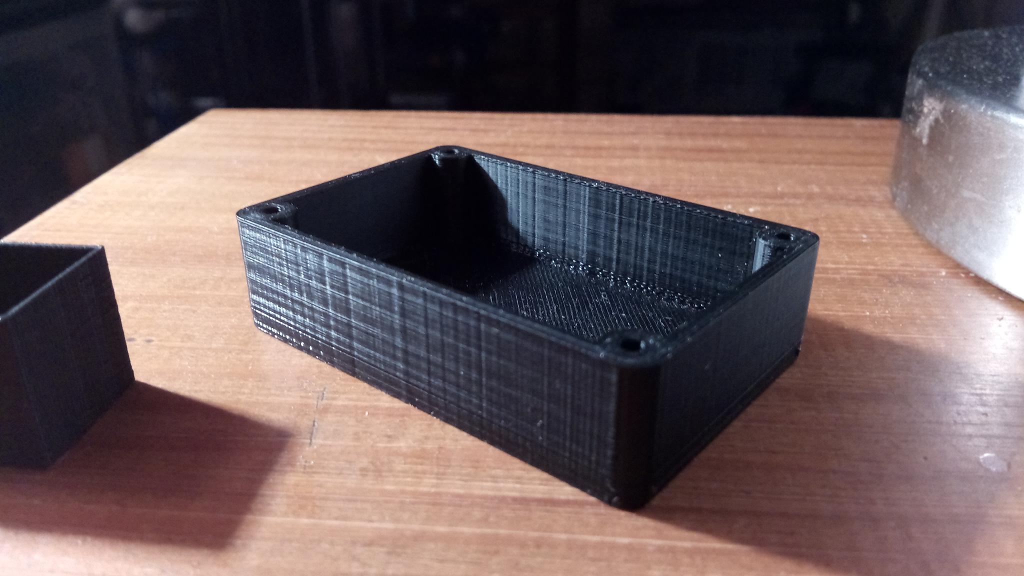

Romano21 Posté(e) Mars 1, 2018 Auteur Posté(e) Mars 1, 2018 Bonsoir , voila un resultat rapide de l'imprimante qui vient d'être recalibré d'ailleurs il ma été compliqué de faire le calibrage du plateau il doit y avoir un mauvais contact dans la prise jack de la carte mere j'ai verifier le connecteur il est bien souder des que le switch touche le plateaux l'imprimante ce coupe. tout les impression sont a 0.2 a 210degrées un peu chaud et 40mm/s en vitesse.

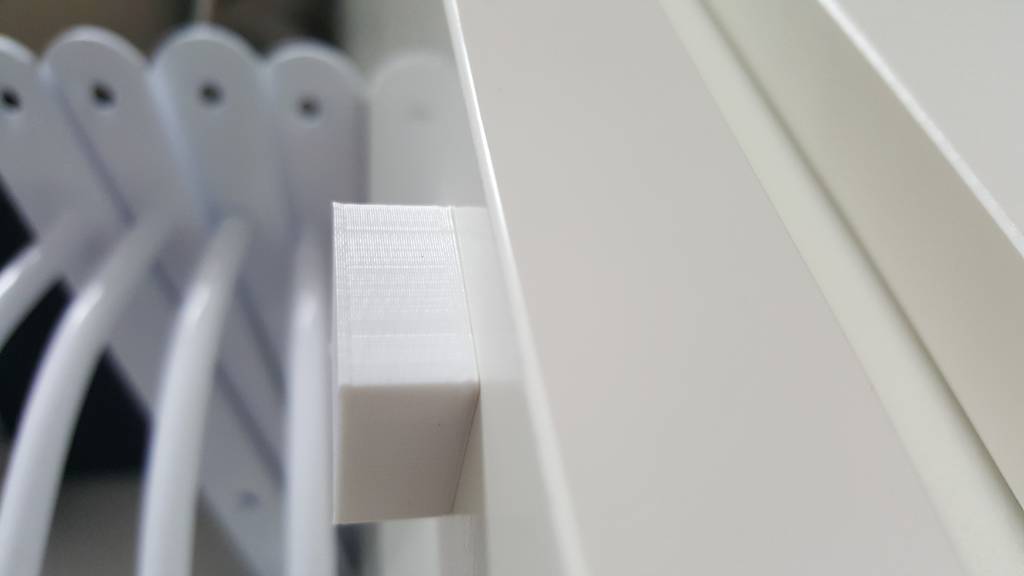

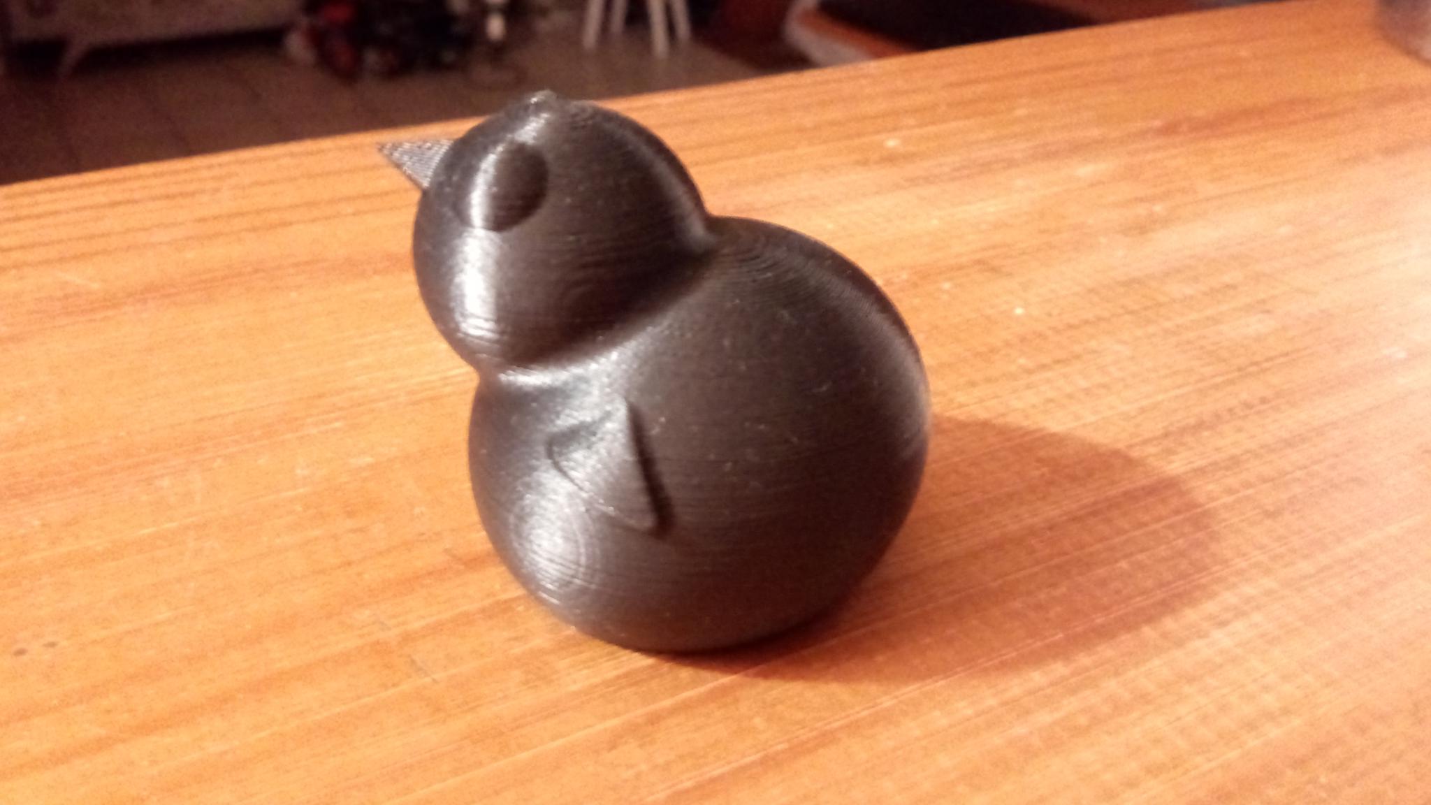

Romano21 Posté(e) Mars 1, 2018 Auteur Posté(e) Mars 1, 2018 (modifié) sur la photo numéro 2 on vois bien les vague qui sont exactement les meme de chaque coté et parfaitement superposé sur chaque couche. sur les rond pas de problème voir poussin ! les vagues sont très marqué au toucher et cela je le retrouve sur tout mes impressions aucune face est net peut importe le modèle les réglages le slicer les tige sérré ou non les chariot avec 3 palier et chariot qui tombe tout seul la tension des courroie etc ... et cela malgré la 100aine d'impression que j'ai du sortir avec cette imprimante. pour cette tige je l'ai eu un peu en travers c'est sur surtout qu'il n'en vendent pas j’étais prêt a l'acheter ! Modifié (le) Mars 1, 2018 par Romano21
Romano21 Posté(e) Mars 1, 2018 Auteur Posté(e) Mars 1, 2018 (modifié) ce soir j'ai avancer un peu j'ai lancer une impression sans fil avec une vitesse extrêmement lente. ont peu voir clairement la tete oscillé en ligne droite de manière identique a chaque passe j'ai l'impression que les moteur martelle un peu et hoche un peu j'ai desserer les tige en court et tenter de détendre les courroie rien n'y change la partie mécanique de la machine est bonne les chariot coulisse parfaitement. ont peu voir les moteur bégayé un peu ce qui ce répercute a la tête. a une vitesse plus rapide on obtiens beaucoup plus de vague mais moins marqué au toucher Modifié (le) Mars 1, 2018 par Romano21

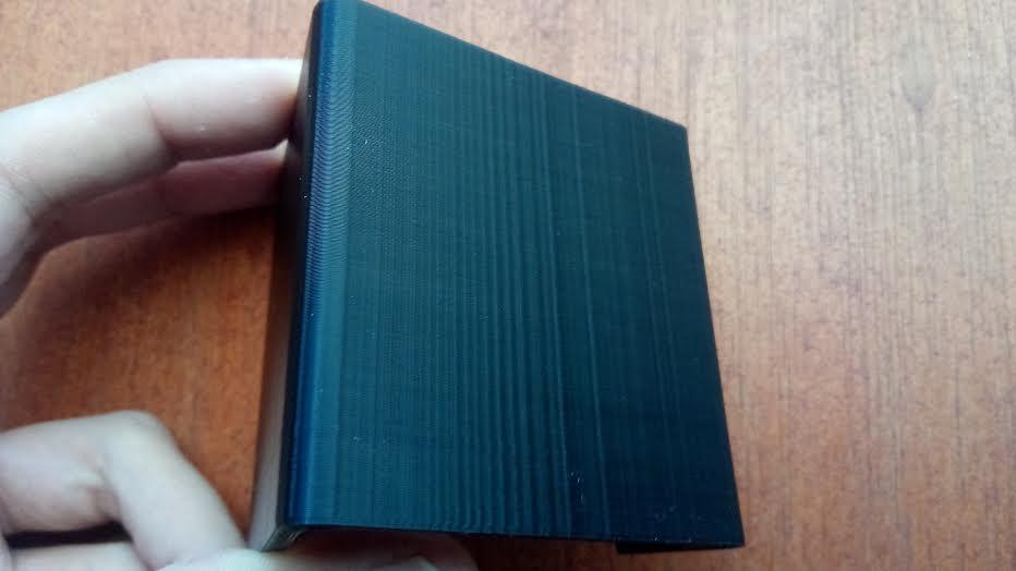

Invité Posté(e) Mars 4, 2018 Posté(e) Mars 4, 2018 Salut J'ai exactement le même problème. J'ai fais tout ce que émotion tech m'as conseillé de faire. 3 paliers par chariot (qui coulissent nickel) vérification de tout led serrage, impression avec repetier ou sf3d même résultat sur des cubes. J'avoue que je désespère aussi même si c'est léger. Pas autant que pour toi. Envoyé de mon SM-G950F en utilisant Tapatalk

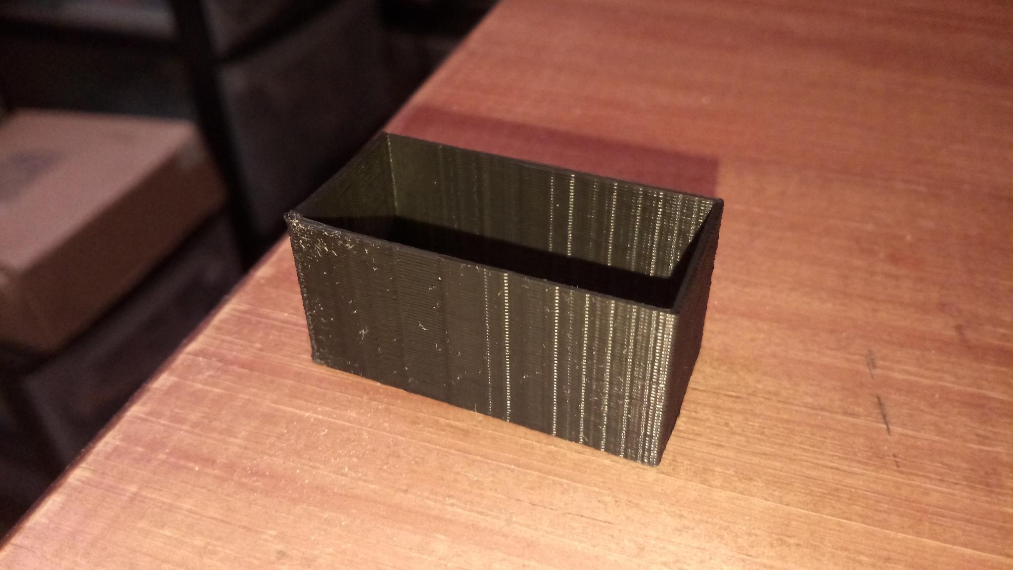

Marlequeen Posté(e) Mars 4, 2018 Posté(e) Mars 4, 2018 @aurelp il y a du infill ? Tu as mis combien de périmètres ? (le cube fait 20mm ?)
Invité Posté(e) Mars 4, 2018 Posté(e) Mars 4, 2018 [mention=2856]aurelp[/mention] il y a du infill ? Tu as mis combien de périmètres ? (le cube fait 20mm ?)Oui c'est un cube de 20x20. J'ai fais un Thinwall de 0.4 donc 0 remplissage et un seul périmètre. Je suis preneur de nouvelles piste Merci [emoji1]Envoyé de mon SM-G950F en utilisant Tapatalk
Romano21 Posté(e) Mars 4, 2018 Auteur Posté(e) Mars 4, 2018 effectivement aurelp ont a le meme problèmes ! idem pour le cube 0.4 0 remplissage. Emotion tech ma répondu il ma conseillé de modifier la " valeur recouvrement " dans mon slicer mais je ne vois pas du tout ce que cela peut être et je ne le retrouve pas dans repetier en tout cas.
Marlequeen Posté(e) Mars 4, 2018 Posté(e) Mars 4, 2018 @aurelp et @Romano21 et vous avez le même résultat quelque soit le slicer ? Ce serait en effet intéressant de tester la compensation des uns par rapport aux autres. Je pense que c'est normal dans l'absolu d'avoir de micro vibrations dans l'impression, du fait du fonctionnement par "pas" des moteurs, ainsi que des crans des poulies. Dans le cas de ton cube, @aurelp je pense que la couleur blanche accentue aussi la visibilité des défauts ! Il y a à ma connaissances quelques ruses pour améliorer quand on utilise Cura, par exemple : - l'option d'alterner le sens des "wall" -> cela "floutera" les vagues d'une couche à l'autre ; - l'option de "coasting" qui peut être intéressante pour abaisser un peu la pression dans la buse et éviter certains à coups ; - l'option "equalize flow" qui permet d'adapter la vitesse à l'épaisseur des walls ; - je n'ai pas trop bidouillé autour pour voir mais la dernière version de Cura a aussi une option en cours de test '"flow compensator", à voir si ça peut améliorer des choses ! J'essaierais demain d'imprimer un cube de 0.4mm de paroi et un fond de 0.8mm pour voir (là j'ai une impression longue en cours). Ci-joint un STL du cube que j'ai préparé si d'autres veulent tester d'ici là pour voir test_cube.stl 1
