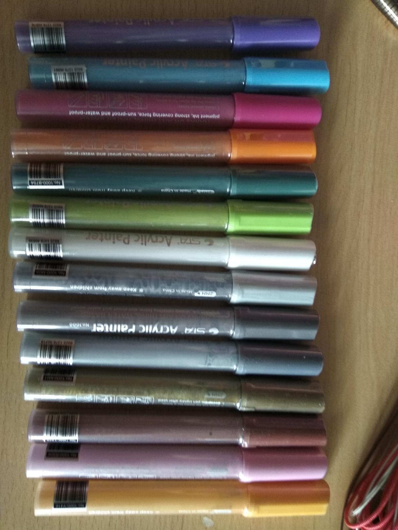

J'ai commandé ça hier c'est moitié prix du posca. Je verrai ce qu'il en est.
https://fr.aliexpress.com/item/14-Colors-STA-Bright-Colorful-Waterproof-Metallic-Acrylic-Paint-Marker-Pen-Sketch-Craft-Scrapbook/32785643553.html?spm=a2g0s.9042311.0.0.765K9S
Il y a 2 heures, db42 a dit :
Ah, si éventuellement tu voulais bien donner un feedback quand t'auras eu l'occasion de tester, je suis intéressé de savoir ! :) Merci du tuyau. :)
Pas de soucis on verra ça dans 15/45 jours
  • 3 weeks later...
J'ai reçu les feutres aujourd'hui mais je suis déçu par la gamme de couleurs envoyée qui ne correspond pas à l'image. Je vais essayer de réclamer quelque-chose au vendeur.
Il est plus sûr de commander les couleurs à l'unité.
Alors j'ai testé un peu pour voir ce que ça donne. Les couleurs foncé comme du marron masque bien en une couche. Par contre les couleurs claires même avec 2 couches c'est limite il faudrait passer un aprêt faire du travail parfait.
Pour l'application je n'ai jamais été doué en coloriage. 😄 Malgré cela c'est simple à appliquer mais les mines de 2mm sont trop grosses pour du détail et aller dans les recoins.
Donc conclusion c'est sympa pour ceux qui n'aiment pas sortir tout un attirail puis nettoyer après. Même sans appliquer d'aprêt on peu mettre de la couleur facilement. Par contre je conseil d'acheter les couleurs a l'unité pour avoir la couleur souhaitée et je pense qu'il faut une grosse pointe et un pointe fine de chaque couleur pour être tranquille. J'essaierai de poster une photo quand j'aurai colorié (ou fait colorié) une pièce en entier.

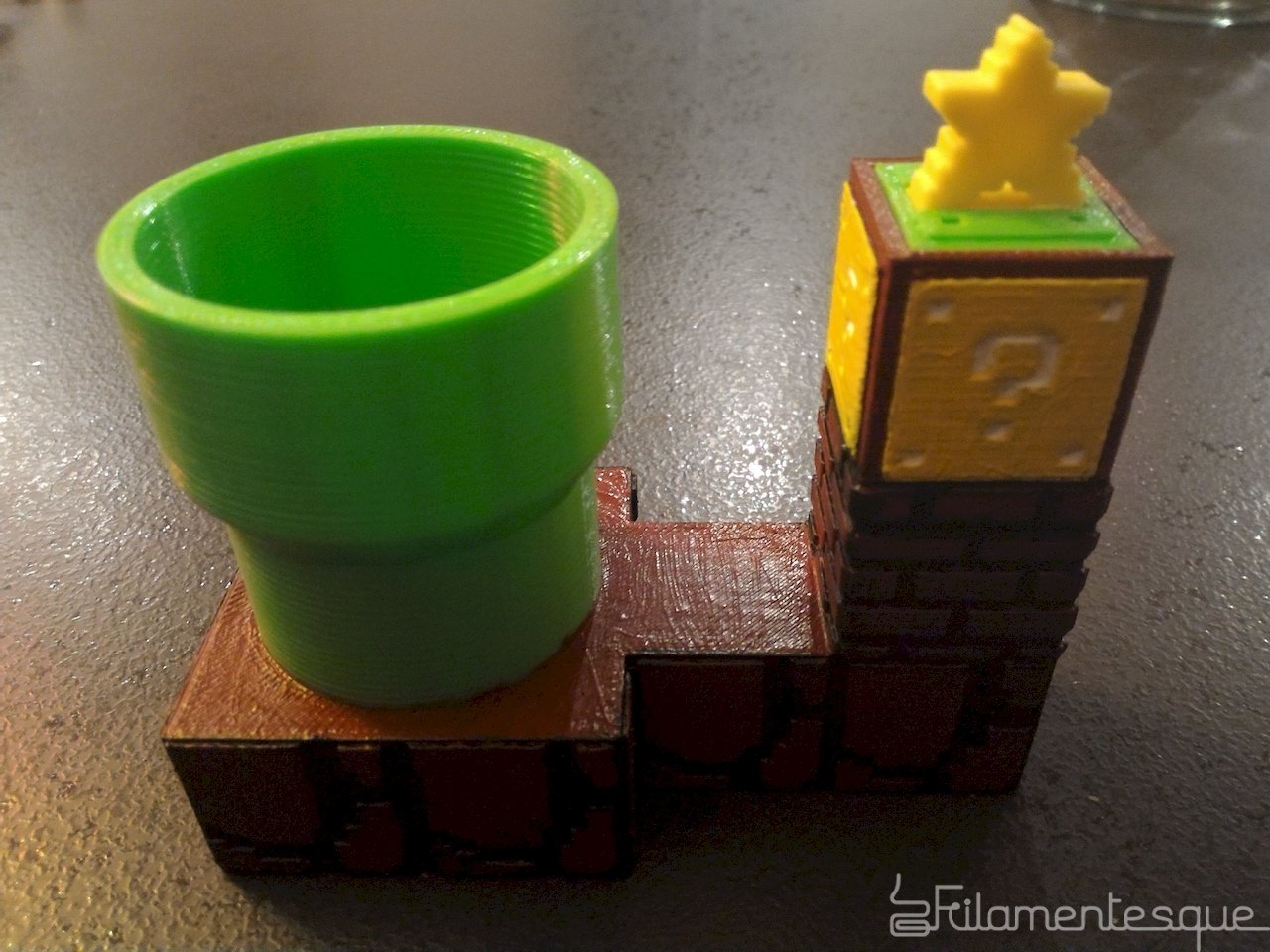

Ah, pas bête. :P Peinture acrylique :
Lâimage contient peut-être : intérieur
Je vois que monsieur est plombier :D.
En tout cas ça rend plutôt bien... faut voir à la bombe aussi pour un rendu encore plus lisse (si tenté que le PLA soit lisse)...
