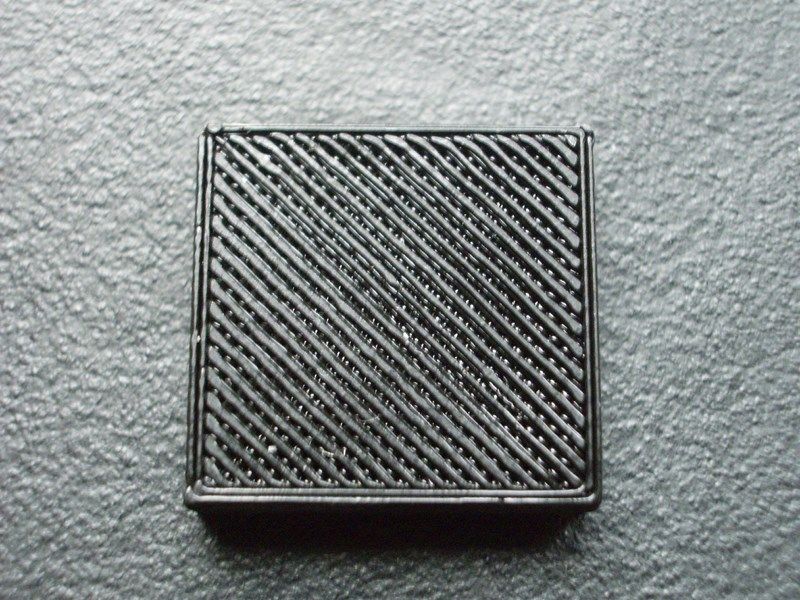

Huggy Posté(e) Décembre 15, 2015 Posté(e) Décembre 15, 2015 (modifié) Je continue mes recherche et j'ai refait un carré 20x20 j'obtiens le même décalage en X soit x = 20,67 et y = 19,87 donc le décalage en x est constant , pas question d'aller modifier les pas/mm du marlin d'ailleurs les mouvements mesurés avec pronterface sont corrects je pense que l'erreur vient des 'wall', sur la photo ci dessous, on voit bien qu'il y en a 4 en X et 3 en Y Modifié (le) Décembre 15, 2015 par Huggy

Huggy Posté(e) Décembre 15, 2015 Posté(e) Décembre 15, 2015 Ah Oui le mode 'fin' qui n'est fin qu'en Z, il écrase les couches et pourrit les X et Y (mon avis) il manque un mode 'beau' ou 'faire au mieux'
