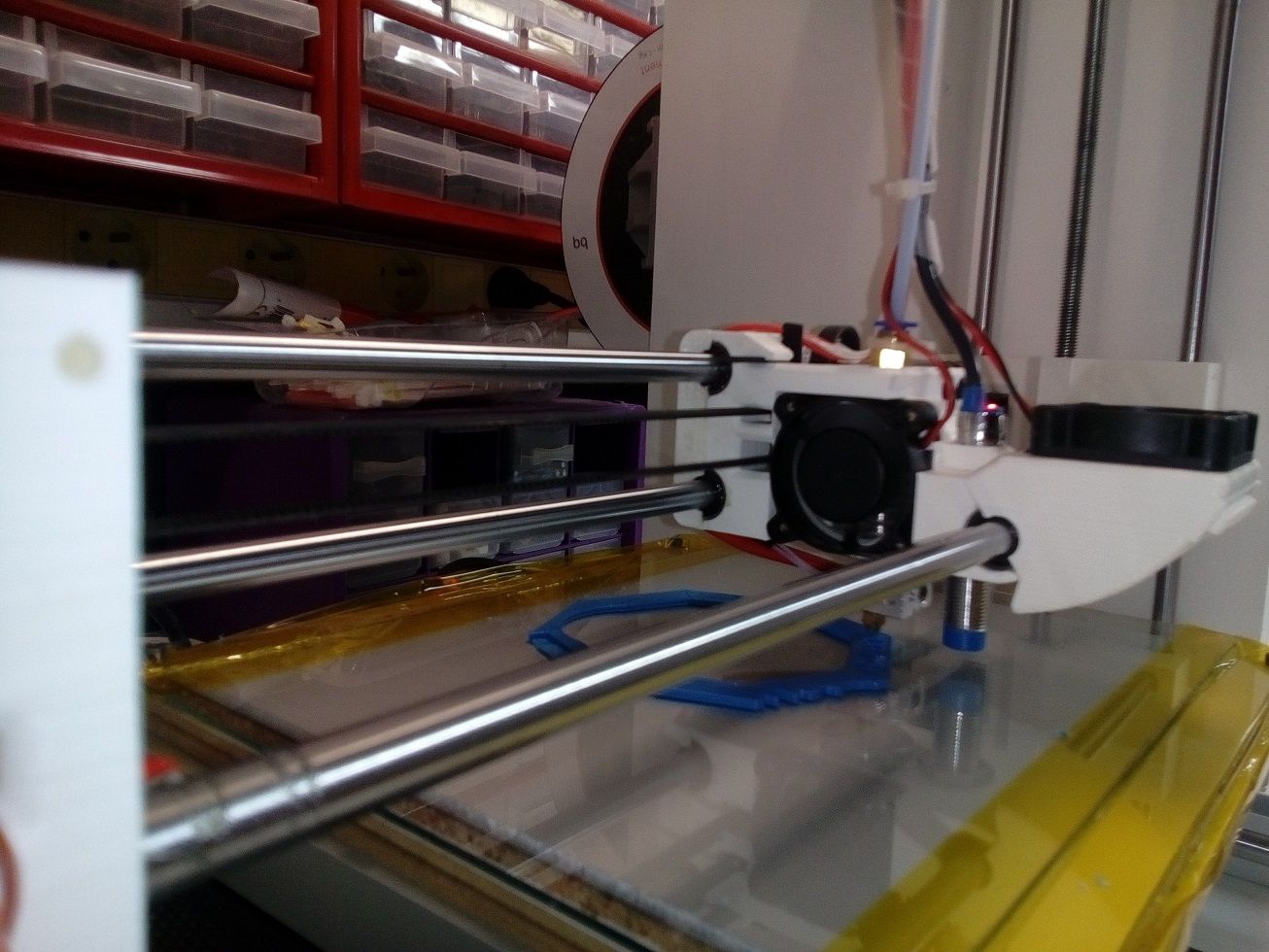

watcher330 Posté(e) Mai 3, 2016 Posté(e) Mai 3, 2016 (modifié) @gauthier.dagoma Le 13/04/2016 at 14:01, gauthier.dagoma a dit : ... -ajouter une troisieme barre au dessus des deux autres pour le pilotage de la tete (necessite de redessiner la tete ainsi que les supports de X). ... dans ce genre la ? Les entraxes sont compatible avec la Disco pour cette tête ainsi que les supports X Cdt. Modifié (le) Mai 3, 2016 par watcher330 2

Sisgene Posté(e) Septembre 18, 2016 Posté(e) Septembre 18, 2016 (modifié) Le 03/05/2016 at 17:23, watcher330 a dit : @gauthier.dagoma dans ce genre la ? Les entraxes sont compatible avec la Disco pour cette tête ainsi que les supports X Cdt. Bonjour @Watcher333 Peux-tu développer sur la compatibilité "Disco-very" de ta tête et de tes supports X ? (le design a été fait pour ?) De mon point de vue de noob, sur ma discovery que j'ai bichonné au montage (lubrification, "polissage" des arbres...) tout glisse bien, sauf l'axe X. C'est vraiment flagrant que le guidage est insuffisant, la tête se vrille("rotulage" ?) lors des changements de sens (c'est même visible sans changement) J'ai le sentiment qu'une amélioration de l'axe X serait prioritaire, avant les divers renforts et et triangulations. J'ai déjà pensé à utiliser les arbres et des roulements longs de meilleure qualité, quitte à perdre un peu de largeur, mais pourquoi pas un 3 eme arbre. Et sinon, pour ta HM, joli travail ! Modifié (le) Septembre 18, 2016 par Sisgene typo

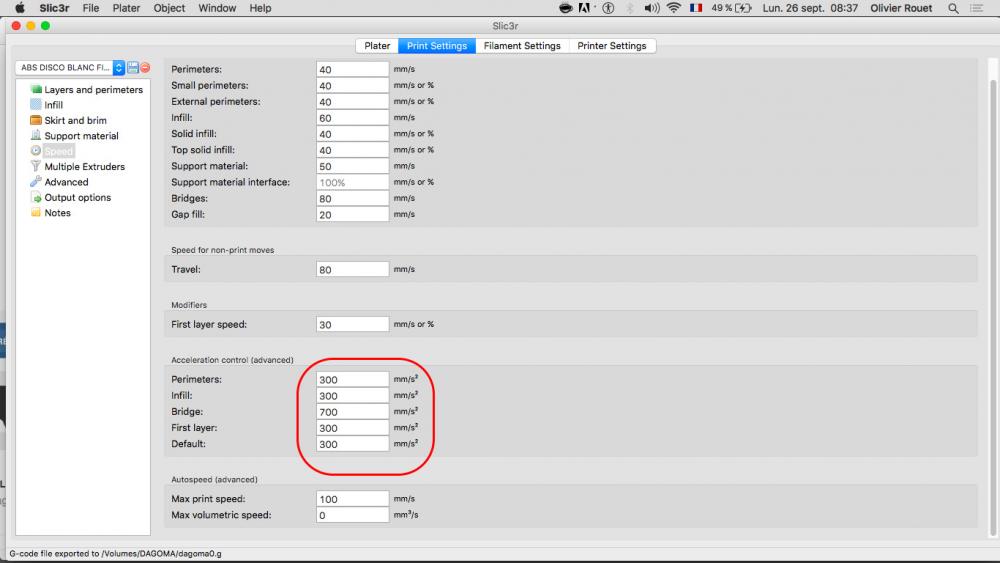

Doc Oliv Posté(e) Septembre 26, 2016 Posté(e) Septembre 26, 2016 (modifié) Un petit truc pour éviter que la machine tremble dans tout les sens aussi : Avec slic3r ,ça sert a amortir les fins de courses de déplacements du plateau. 300 c'est bien et la dago ne vibre plus. J'ai trouvé ce truc en regardant les tutos pour la prusa et je l'ai appliqué sur la dago et depuis j'ai des impressions nickel. Modifié (le) Septembre 26, 2016 par Doc Oliv C'est des mm/s pas des % 3
watcher330 Posté(e) Septembre 29, 2016 Posté(e) Septembre 29, 2016 @Sisgene Oui tu peut installer la tête montré en photo sur la disco. Il te suffit de remplacer le chariot de l'axe Z (les entraxes des tiges filetées et lisses sont compatible avec la disco) ce qui te permet de monter la tête en photo avec ces 3 tiges de guidage. La tête d'impression E3D et compatible aussi avec cet tête ainsi que le capteur capacitif. Il te faudra si tu veux te lancer dans l'aventure acquérir 2 ventilateurs 40x40 (1en +12V constant pour la tête et l'autre pour le refroidissement) et 6 LM8UU supplémentaire (4/bloc Z et 6 pour le bloc tête) et une tige lisse diamètre 8mm. les fichiers STL et solidworks sont dispos sur le drive.

watcher330 Posté(e) Octobre 3, 2016 Posté(e) Octobre 3, 2016 @zer0logik voila : https://onedrive.live.com/redir?resid=5FA93B4975EDC03A!24438&authkey=!AKxumlOWQFA2oF4&ithint=folder%2c Il te faut imprimer : -anti-wooble_bas.STL x2 -anti-wooble_haut.STL x2 -bloc_têtev2.STL -bloc_têtev2_brideAR.STL -bloc_têtev2_brideAV.STL -bloc_têtev2_brideE3D.STL -chariot_Droite.STL -chariot_Gauche.STL Optionnel, mais il te faut un cadre pour fixer ces pièce optionnels (mais avec ce genre de pièces optionnels tu aura la disco la plus stable qui existe !) : -support_haut.STL x2 -support_bas.STL x2 Cordialement. 1
