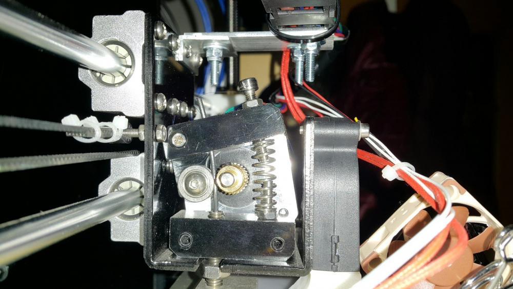

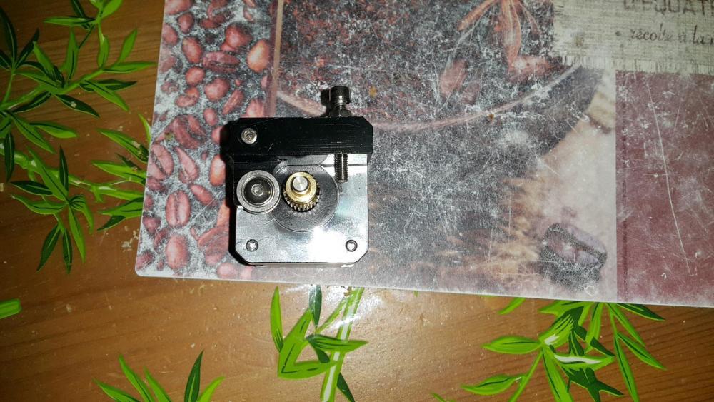

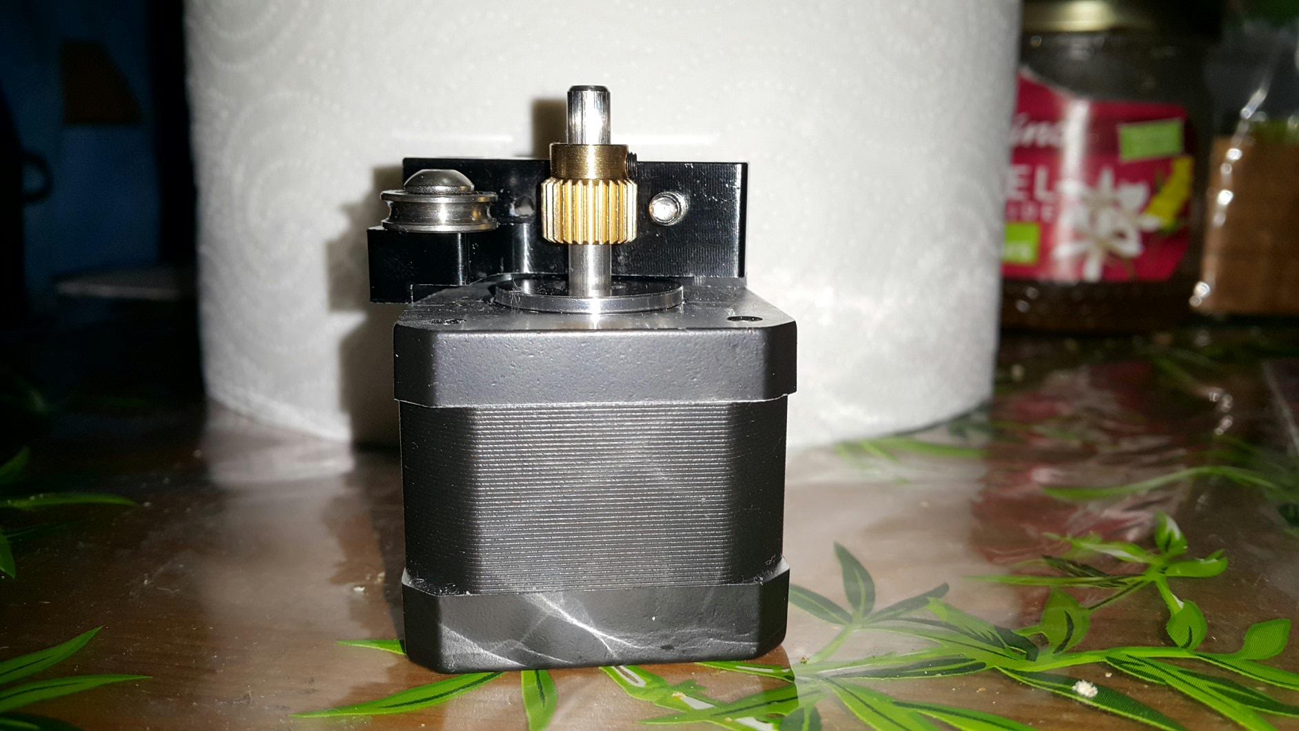

pataboat Posté(e) Mars 5, 2018 Partager Posté(e) Mars 5, 2018 C'est un effet d'optique ou la poulie crantée est trop reculée ? on dirait que c'est la plat de la poulie qui est face à la gorge opposée Lien vers le commentaire Partager sur d’autres sites More sharing options...
requiem30330 Posté(e) Mars 5, 2018 Auteur Partager Posté(e) Mars 5, 2018 il y a 2 minutes, pataboat a dit : C'est un effet d'optique ou la poulie crantée est trop reculée ? on dirait que c'est la plat de la poulie qui est face à la gorge opposée C'est un effet d'optique car l'axe de passage de fil passe bien par la partie crantée et là gorge de la poulie Lien vers le commentaire Partager sur d’autres sites More sharing options...
pataboat Posté(e) Mars 5, 2018 Partager Posté(e) Mars 5, 2018 Autant pour moi , effectivement c'est très net sur ta dernière photo. Lien vers le commentaire Partager sur d’autres sites More sharing options...
requiem30330 Posté(e) Mars 5, 2018 Auteur Partager Posté(e) Mars 5, 2018 Bon je pense avoir trouvé J'ai fini par trouver dans le menu la commande pour piloter l'extrudeur. Il fait bien un pas en avant puis un en arrière. Sans être expert en moteur pas a pas je suppose qu'un bobinâge est câble dans un sens et le second dans l'autre. Je vais inverser des fils pour voir Lien vers le commentaire Partager sur d’autres sites More sharing options...
requiem30330 Posté(e) Mars 5, 2018 Auteur Partager Posté(e) Mars 5, 2018 Souci résolu. J'ai refais un contrôle fil à fil depuis la carte mère vers le moteur et il y avait des fils inversés. A présent c'est bon et le moteur tourne comme il faut Demain je refais un essai d'impression Merci à tous pour votre aide. Merci merci merciiiiiiiiiiiiiiii Lien vers le commentaire Partager sur d’autres sites More sharing options...
