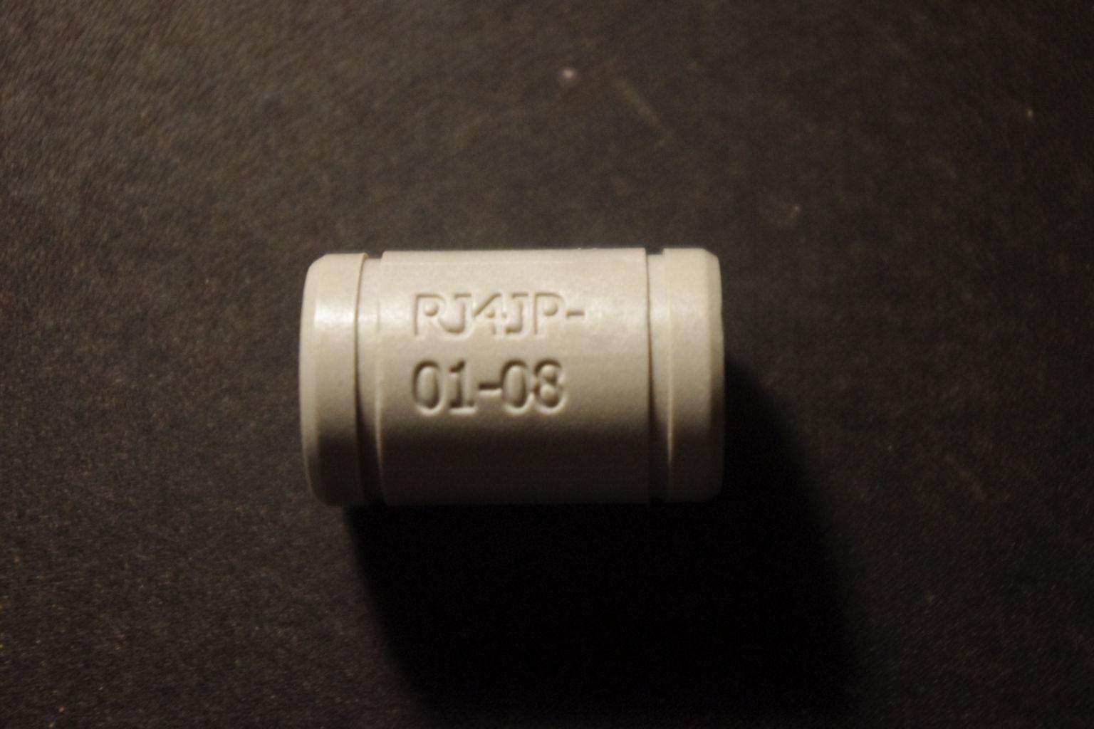

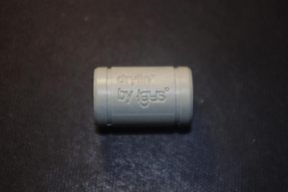

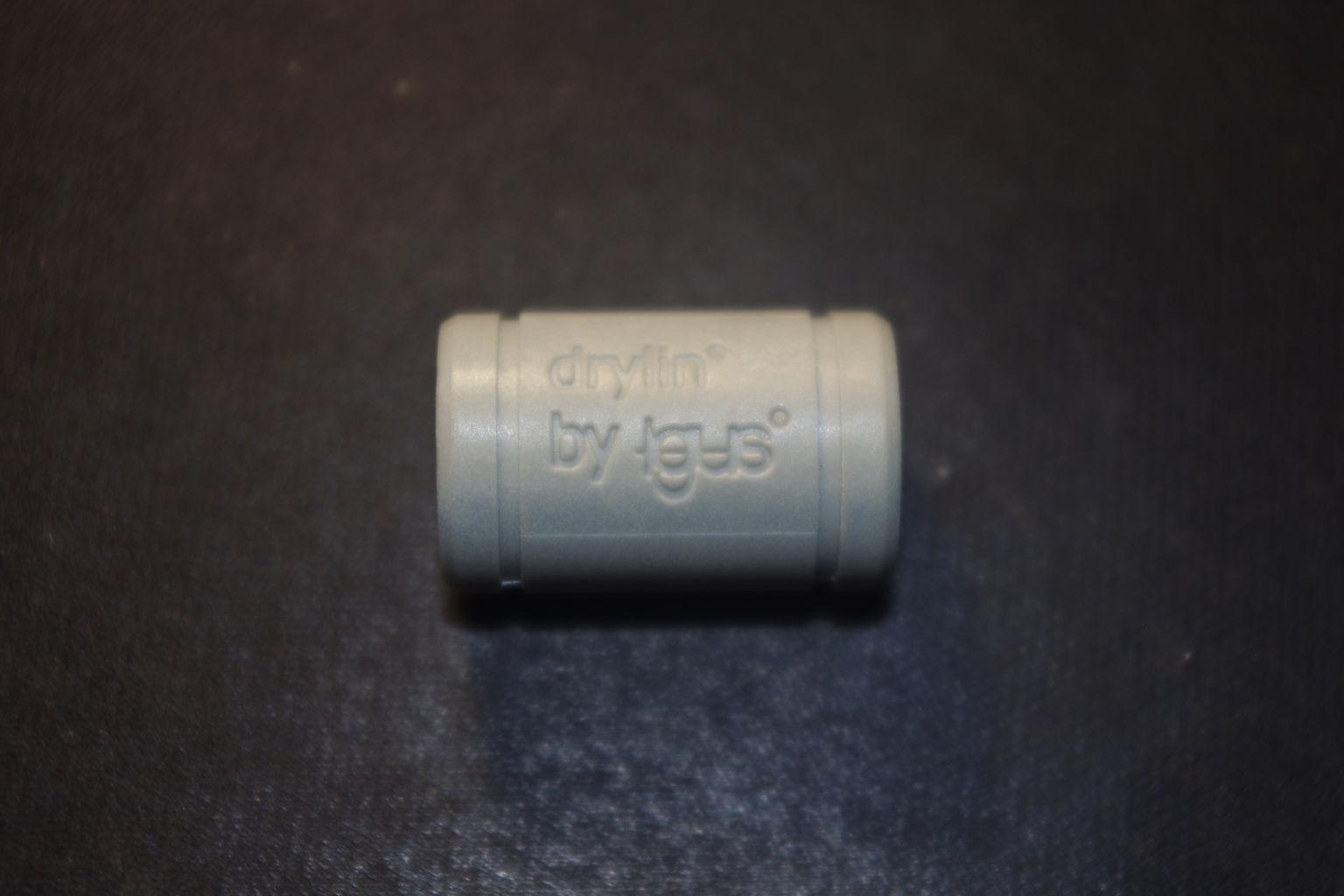

Maeke Posté(e) Novembre 7, 2019 Partager Posté(e) Novembre 7, 2019 Il y a 19 heures, GERARD 58 a dit : Merci pour ces liens Maeke, J'avais également trouvé ce genre de kits sur e Bay : https://www.ebay.fr/itm/PK6-Alu-Frame-Upgrade-Kit-Rahmen-fur-Anet-A6-3D-Drucker/283041733029?var=584145691702 mais cela ne résoud pas le jeu des paliers de l'axe X. Par contre, je n'ai plus de PLA, je me fournissais chez Grossiste 3D, quels sont les vendeurs chez qui on peu trouver de la qualité à un prix correct....? Tes paliers ce sont ceux d'origines ou des igus blancs d'ali express? Lien vers le commentaire Partager sur d’autres sites More sharing options...
GERARD 58 Posté(e) Novembre 7, 2019 Partager Posté(e) Novembre 7, 2019 (modifié) @ hommerfr, merci de ton lien, dommage que le choix des quantités soient limitées à " échantillons ou 1 kg ". @ Maeke Des Igus vendus sur eBay: https://www.ebay.fr/itm/Palier-polymère-Igus-officiel-RJ4JP-01-08-LM8UU-3d-print-cnc/192138158871?ssPageName=STRK%3AMEBIDX%3AIT&_trksid=p2057872.m2749.l2649 Modifié (le) Novembre 7, 2019 par GERARD 58 Lien vers le commentaire Partager sur d’autres sites More sharing options...
Maeke Posté(e) Novembre 8, 2019 Partager Posté(e) Novembre 8, 2019 Il y a 12 heures, GERARD 58 a dit : @ hommerfr, merci de ton lien, dommage que le choix des quantités soient limitées à " échantillons ou 1 kg ". @ Maeke Des Igus vendus sur eBay: https://www.ebay.fr/itm/Palier-polymère-Igus-officiel-RJ4JP-01-08-LM8UU-3d-print-cnc/192138158871?ssPageName=STRK%3AMEBIDX%3AIT&_trksid=p2057872.m2749.l2649 Les vrais igus rj4jp 01 08 sont parfaitement ajustés pour l'anet A8 (je te conseille d'ailleurs de réutiliser les blocs gris), le fait que tu ais du jeu ne peux vouloir dire que deux choses: soit vendeur malhonnête (tu peux savoir si ce sont des vrais par leur aspect, les vrais igus sont gris avec des tâches plus sombres). soit tes igus ne sont pas assez serrés par leur support (tu dois les utiliser avec un peu de compression, ce que le bloc d'origine donne à la perfection). Lien vers le commentaire Partager sur d’autres sites More sharing options...
GERARD 58 Posté(e) Novembre 8, 2019 Partager Posté(e) Novembre 8, 2019 Il y a 23 heures, hommerfr a dit : pour moi je l achete ici frais de port correct , du choix https://www.3dfil.fr j ai pas encore tester https://www.filament-abs.fr/ mais je suppose qu il doit etre bien Finalement je me suis rabattu sur des échantillons, dont le prix est très attractif, cela va me permettre d'essayer le PETG et d'avoir plusieurs couleurs pour l'ABS, je ne suis pas "suffisamment qualifié" pour l'utiliser correctement et dans de bonnes conditions vu la nocivité du produit. Lien vers le commentaire Partager sur d’autres sites More sharing options...
Maeke Posté(e) Novembre 8, 2019 Partager Posté(e) Novembre 8, 2019 (modifié) bon courage pour tes essais avec le petg et l'abs, ils ne sont pas aussi dociles que le pla: -le petg a une grosse tendance à "baver" si les paramètres de température et de rétractation ne sont pas suffisamment maitrisés. -l'abs se décolle facilement du plateau (ou deux couches entre elles) au moindre courant d'air, ce qui veut dire PAS DE VENTILATION AVEC L'ABS (et pas de fenêtre ouverte en hiver). Si tu veux utiliser de l'abs tranquillou, il va te falloir un caisson pour l'imprimante. Modifié (le) Novembre 8, 2019 par Maeke 1 Lien vers le commentaire Partager sur d’autres sites More sharing options...
GERARD 58 Posté(e) Novembre 8, 2019 Partager Posté(e) Novembre 8, 2019 C'est pour ça que L'abs ne me tente pas du tout, vu les contrainte et la nocivité du produit. Pour le petg bah ce sera une expérience de plus (bonne ou mauvaise) Pour en revenir à mes paliers, ils sont tout gris..... est-ce des "faut"....?, ils m'ont été vendues pour des originaux. Lien vers le commentaire Partager sur d’autres sites More sharing options...
Maeke Posté(e) Novembre 8, 2019 Partager Posté(e) Novembre 8, 2019 suspects ont va dire. Ils devraient avoir un aspect vaguement huileux (les tâches sont dues au lubrifiant intégré dans le polymère). Lien vers le commentaire Partager sur d’autres sites More sharing options...

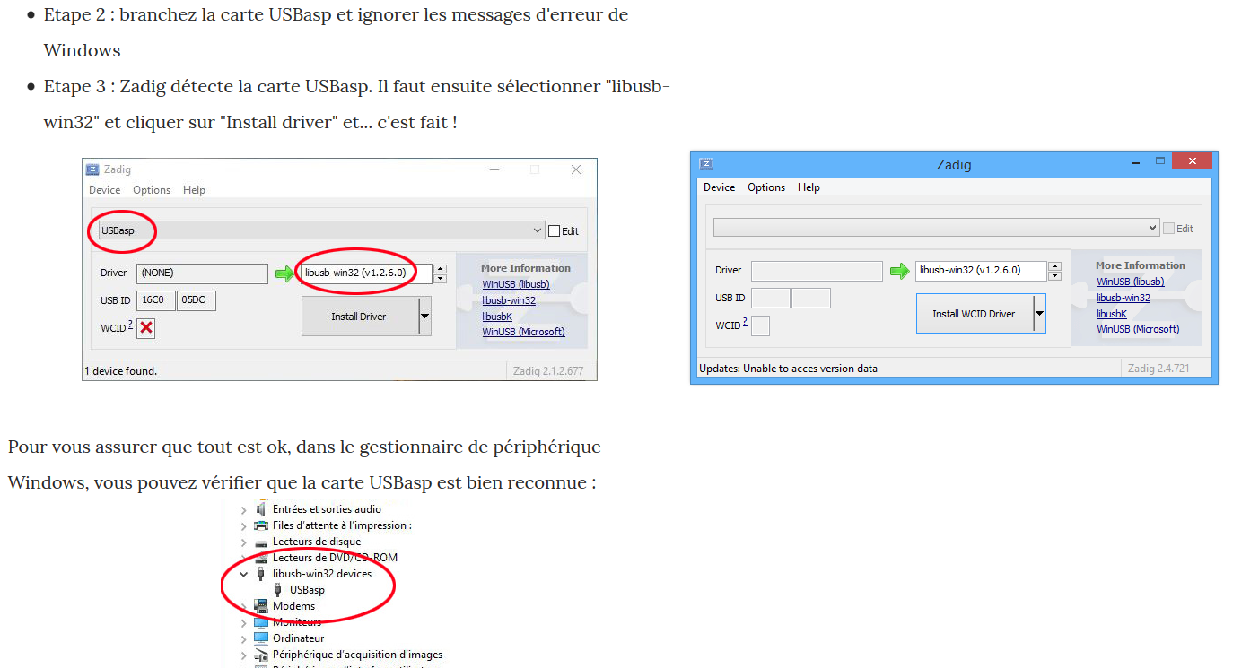

GERARD 58 Posté(e) Novembre 10, 2019 Partager Posté(e) Novembre 10, 2019 (modifié) Sauf que moi, l'usbasp, je n'ai pas pu l'utiliser, il n'est pas reconnu, j'avais télécharger zadig comme l'avais fait "Papi50" sur son post et ça ne fonctionnait toujours pas, pour moi, alors j'ai abandonné. Modifié (le) Novembre 10, 2019 par GERARD 58 Lien vers le commentaire Partager sur d’autres sites More sharing options...
Maeke Posté(e) Novembre 10, 2019 Partager Posté(e) Novembre 10, 2019 (modifié) Il y a 1 heure, GERARD 58 a dit : Sauf que moi, l'usbasp, je n'ai pas pu l'utiliser, il n'est pas reconnu, j'avais télécharger zadig comme l'avais fait "Papi50" sur son post et ça ne fonctionnait toujours pas, pour moi, alors j'ai abandonné. il y a plusieurs types de drivers dans zadig, essaies en un autre ou cherches les tutos pour choisir le bon driver. http://undindoncurieux.blogspot.com/2015/12/charger-un-driver-usbasp-sur-windows-10.html Modifié (le) Novembre 10, 2019 par Maeke 1 Lien vers le commentaire Partager sur d’autres sites More sharing options...

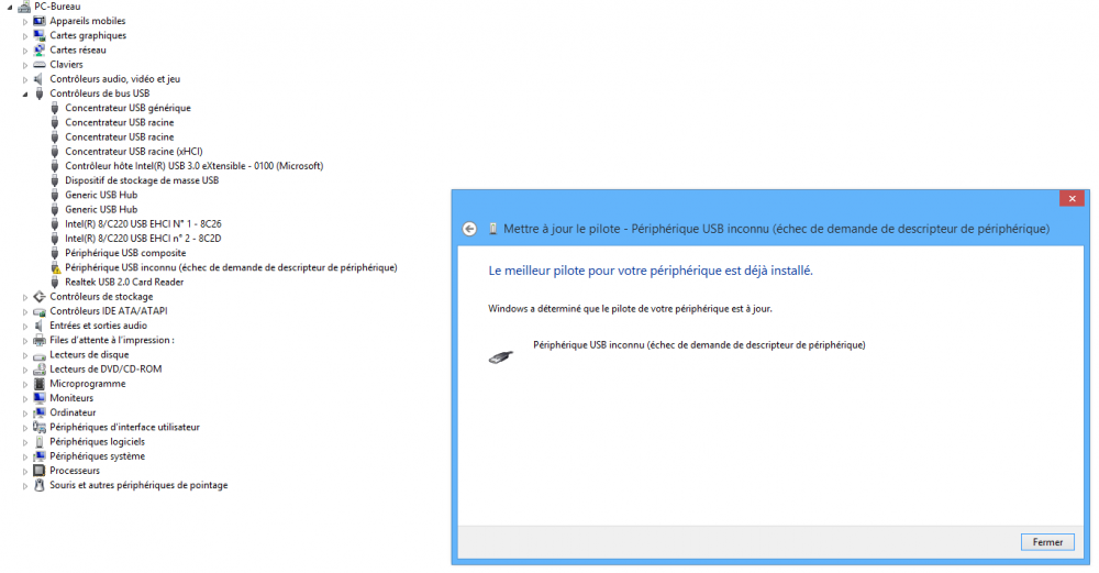

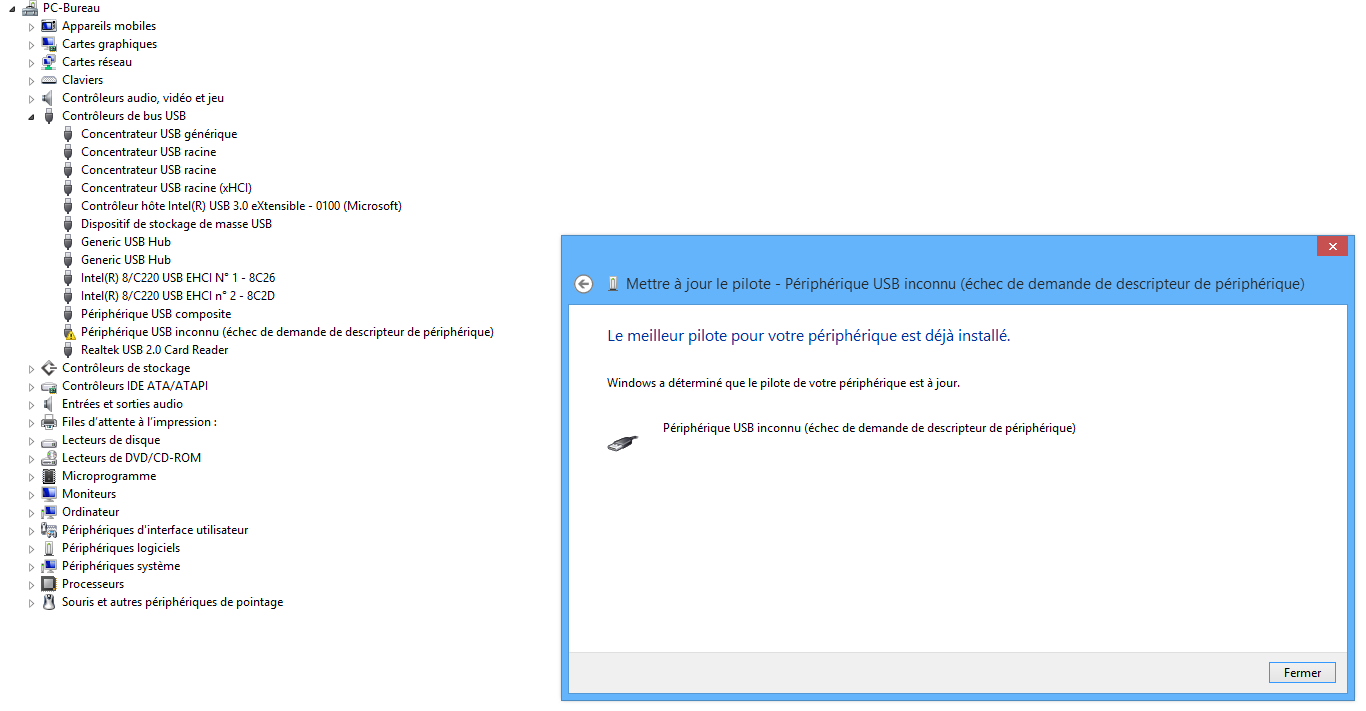

GERARD 58 Posté(e) Novembre 11, 2019 Partager Posté(e) Novembre 11, 2019 Merci Maeke, pour moi rien de changé Zadig ne trouve pas l'USBasp..... pourtant il apparait comme périphérique USB inconnu dans le gestionnaire de périphérique: Lien vers le commentaire Partager sur d’autres sites More sharing options...
Maeke Posté(e) Novembre 11, 2019 Partager Posté(e) Novembre 11, 2019 et en essayant sur un autre ordi ou avec une autre câble usb? 1 Lien vers le commentaire Partager sur d’autres sites More sharing options...
GERARD 58 Posté(e) Novembre 12, 2019 Partager Posté(e) Novembre 12, 2019 Zadig n'étant pas compatible avec XP, je n'ai pas pu faire l'essai sur mon vieux portable, par contre j'ai essayé de tout refaire en déconnectant le pare feu et l'antivirus, mais ça n'a rien changé. Je ne vais pas me focaliser sur ce problème, car ça commence à me rendre dingue tout ces bugs. Je n'ai même pas osé téléverser la dernière version d'Arduino de peur que ça ne fonctionne plus. La version ancienne que m'avait envoyé Hommerfr fonctionnant très bien, "je ne veux pas tenter le diable".....! en téléchargeant une version plus récente qui m'apportera , peut être, rien de plus. Lien vers le commentaire Partager sur d’autres sites More sharing options...
