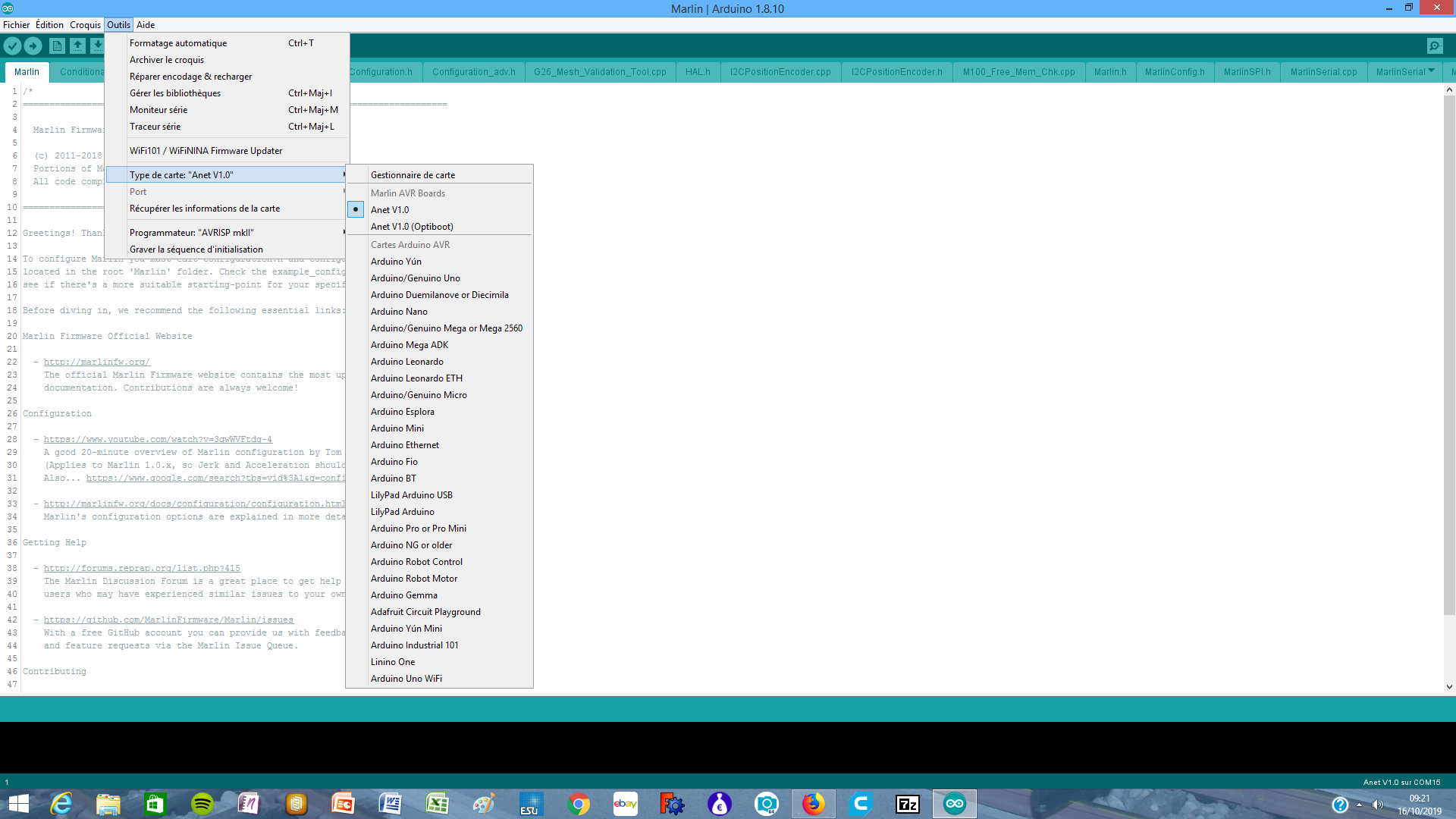

Shitan Posté(e) Mars 4, 2018 Partager Posté(e) Mars 4, 2018 Bonjour à tous, Je souhaite flasher mon Anet A8 avec Marlin 1.1.8 mais je n'arrive pas à faire apparaitre ma carte dans Marlin. J'ai copié les fichiers dans "exemples configurations", "Anet A8" et collé à la racine Marlin. Dans "outils" il n'y a que des cartes Arduino. La carte cochée par défaut est l'Arduino/Genuino Uno alors que je devrais voir ma carte Anet. Est ce bien la bonne manip? Merci par avance pour votre aide Lien vers le commentaire Partager sur d’autres sites More sharing options...
pascal_lb Posté(e) Mars 4, 2018 Partager Posté(e) Mars 4, 2018 Modération : @Shitan j'ai déplacé ton post pour une meilleure visibilité Lien vers le commentaire Partager sur d’autres sites More sharing options...
Maeke Posté(e) Mars 4, 2018 Partager Posté(e) Mars 4, 2018 (modifié) copie le contenu de cette archive dans le dossier hardware de arduino. Puis relance arduino, la carte anet devrait être dans le menu après ça. anet-board-master.7z Modifié (le) Mars 4, 2018 par Maeke Lien vers le commentaire Partager sur d’autres sites More sharing options...
Shitan Posté(e) Mars 4, 2018 Auteur Partager Posté(e) Mars 4, 2018 Bonjour Maeke, Je te remercie pour ta réponse rapide....mais ou est le dossier hardware dans arduino? Lien vers le commentaire Partager sur d’autres sites More sharing options...
Maeke Posté(e) Mars 4, 2018 Partager Posté(e) Mars 4, 2018 Pas dans le logiciel même, sur le disque dur.... dans l'exemple, X est le lecteur utilisé X:\Program Files (x86)\Arduino\hardware Lien vers le commentaire Partager sur d’autres sites More sharing options...
Shitan Posté(e) Mars 4, 2018 Auteur Partager Posté(e) Mars 4, 2018 Ok merci pour ton aide, j'ai bien ma carte maintenant. J'ai plus qu'à flasher. Lien vers le commentaire Partager sur d’autres sites More sharing options...

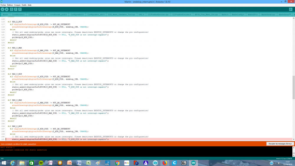

devilmort Posté(e) Octobre 2, 2019 Partager Posté(e) Octobre 2, 2019 Bonjour Je me permet de relancer ce sujet car j’essaie désespérément d'installer MARLIN sur mes imprimante (2 ANET A8). Mon souci c’est que quand je vérifie avant téléversement et ceux avec n’importe quel version de MARLIN , j'ai toujours un message d'erreur avec : non-constant condition for static assertion et en surbrillance cette ligne: static_assert(digitalPinToPCICR(Z_MIN_PIN) != NULL, "Z_MIN_PIN is not interrupt-capable"); en pièce jointe le message d'erreur générer par MARLIN. Pouvez-vous m'aider svp Merci a vous. message erreur MARLIN.txt Lien vers le commentaire Partager sur d’autres sites More sharing options...
GERARD 58 Posté(e) Octobre 12, 2019 Partager Posté(e) Octobre 12, 2019 (modifié) Bonjour à tous et à toutes, j'ai le même problème que devilmort, avec n'importe quelle version de Marlin et d'Arduino Quand je vérifie Marlin, j'ai ce message: Exit status 1 non-constant condition for static assertion. Merci par avance pour vos réponses Modifié (le) Octobre 12, 2019 par GERARD 58 Lien vers le commentaire Partager sur d’autres sites More sharing options...
Maeke Posté(e) Octobre 13, 2019 Partager Posté(e) Octobre 13, 2019 salut l'archéologue! (bah oui t'as déterré un vieux sujet). Ensuite sans voir ce qui est marqué avant ni aucun screenshot, désolé, j'ai perdu ma boule de cristal. Lien vers le commentaire Partager sur d’autres sites More sharing options...
GERARD 58 Posté(e) Octobre 13, 2019 Partager Posté(e) Octobre 13, 2019 (modifié) Bonjour Maeke, Merci pour ta réponse, je suis désolé, mais je n'ai pas l'habitude du forum et ce n'est pas facile quand on arrive sur un site qu'on ne connait pas. Je vais essayer de faire court : j'ai installé un 3d touch, et un e3dV6 et j'ai voulu téléverser la version 1.1.9 de Marlin depuis Arduino 1.8.10 avec toutes les modifications qu'avait préconisé Derbo dans youtube, manque de chance je ne peu rien téléverser, j'ai toujours ce message: "Exit status 1 non-constant condition for static assertion". J'ai donc recherché un peu partout même dans le post "Anet A8 pour un nul" (difficile de lire les 470 pages) je pensais avoir la solution en utilisant l' USBasp, pas de chance elle n'est pas reconnu, j'installe Zadig qui ne m'a pas débloqué la situation. j'ai donc tout désinstallé plusieurs fois et essayé des version antérieur de Marlin et d'Arduino, mais sans succès, je me retrouve aussi déprimé que Papa 50 (dans son post "Anet A8 pour un nul ") je ne sais plus quoi faire.Pour les screenshot, je ne sais pas comment les faire, en faisant un "imprim. écran" pas de soucis mais c'est pas très lisible, en faisant un "copier pour le forum, ça en affiche toute une une tartine. Merci à toit de me conseiller Capture d'écran Arduino.docx Modifié (le) Octobre 13, 2019 par GERARD 58 Ajout de la capture d'écran Lien vers le commentaire Partager sur d’autres sites More sharing options...

GERARD 58 Posté(e) Octobre 14, 2019 Partager Posté(e) Octobre 14, 2019 Bon c'est identique, j'ai tout désinstallé et réinstaller avec les liens du fichier que tu m'as donné, quand je fais une vérification j'ai toujours le même message: " Exit status 1 non-constant condition for static assertion " Je ne te met pas " d'imprime écran " car apparemment je ne les postent pas au bon endroit....! 1 Lien vers le commentaire Partager sur d’autres sites More sharing options...
GERARD 58 Posté(e) Octobre 15, 2019 Partager Posté(e) Octobre 15, 2019 Après plusieurs tentatives de désinstallation / réinstallation de Marlin 1.19 et d'Arduino 1.8.10 j'ai toujours le même message j'ai même essayé avec Arduino 1.8.5 "au cas ou" mais le message est toujours le même. Je suis désespéré, je ne sais plus quoi faire. Lien vers le commentaire Partager sur d’autres sites More sharing options...

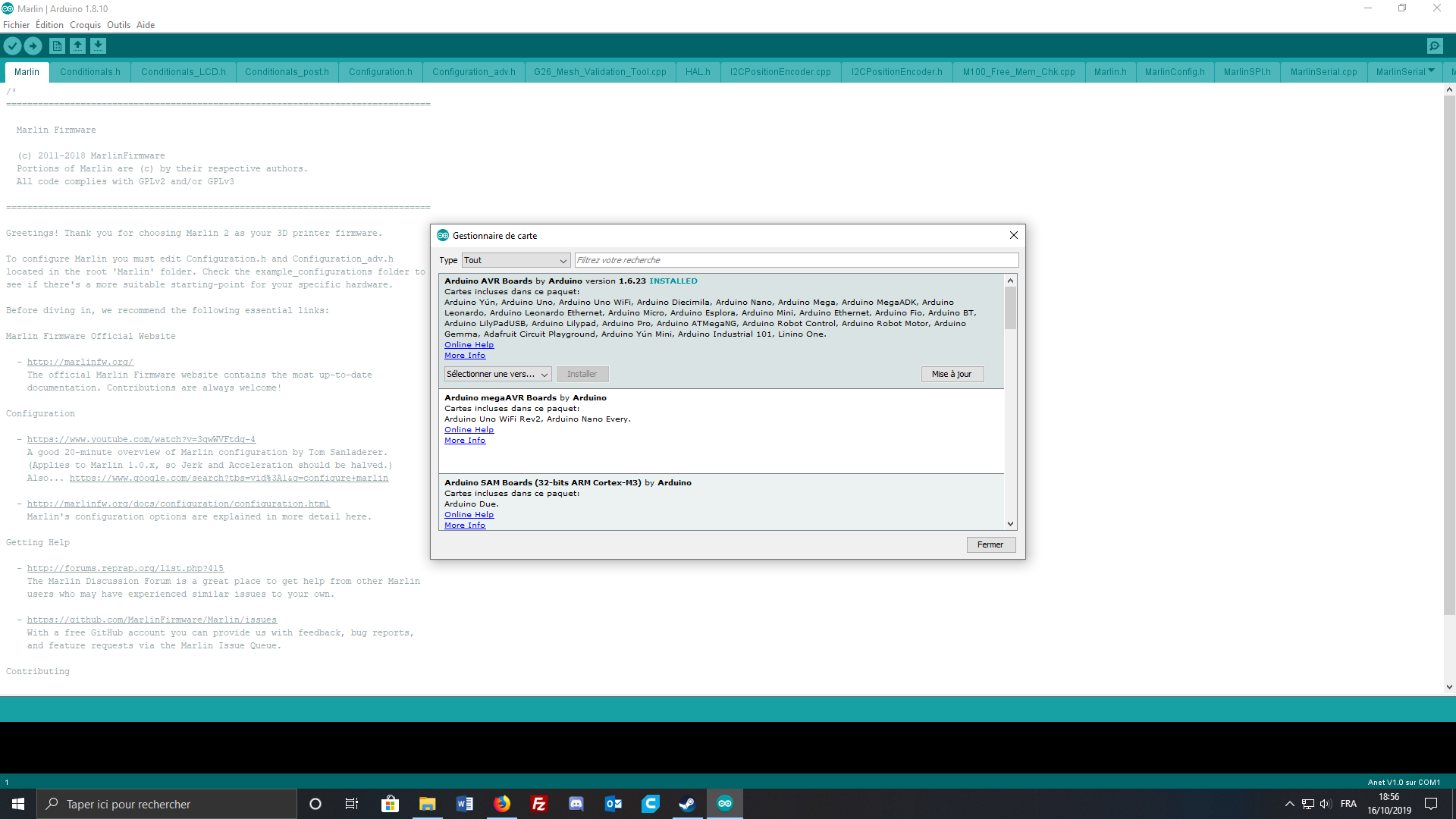

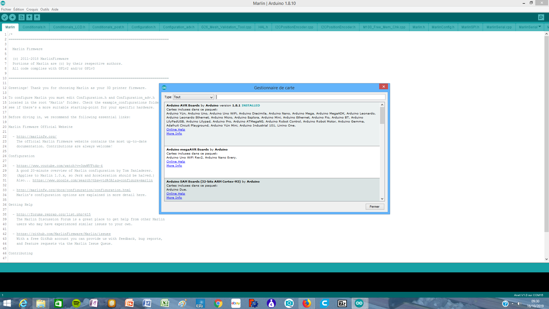

hommerfr Posté(e) Octobre 15, 2019 Partager Posté(e) Octobre 15, 2019 javec la dernière version; pb le même que toi avec ceci ca marche : dans outils, gestions des cartes, sur la carte arduino avr board, mettre la version anterieur Lien vers le commentaire Partager sur d’autres sites More sharing options...
GERARD 58 Posté(e) Octobre 16, 2019 Partager Posté(e) Octobre 16, 2019 Il y a 12 heures, hommerfr a dit : javec la dernière version; pb le même que toi avec ceci ca marche : dans outils, gestions des cartes, sur la carte arduino avr board, mettre la version anterieur Merci pour ta réponse, mais je ne comprends pas la manipulation qu'il faut faire: Lien vers le commentaire Partager sur d’autres sites More sharing options...
hommerfr Posté(e) Octobre 16, 2019 Partager Posté(e) Octobre 16, 2019 dans cette fenêtre si tu amènes la souris sur la partie arduino avr board tu as en bas de cette zone une liste déroulante qui se nomme sélectionner la version et tu sélectionnes la version 1.6.23 et clique sur installer Lien vers le commentaire Partager sur d’autres sites More sharing options...
