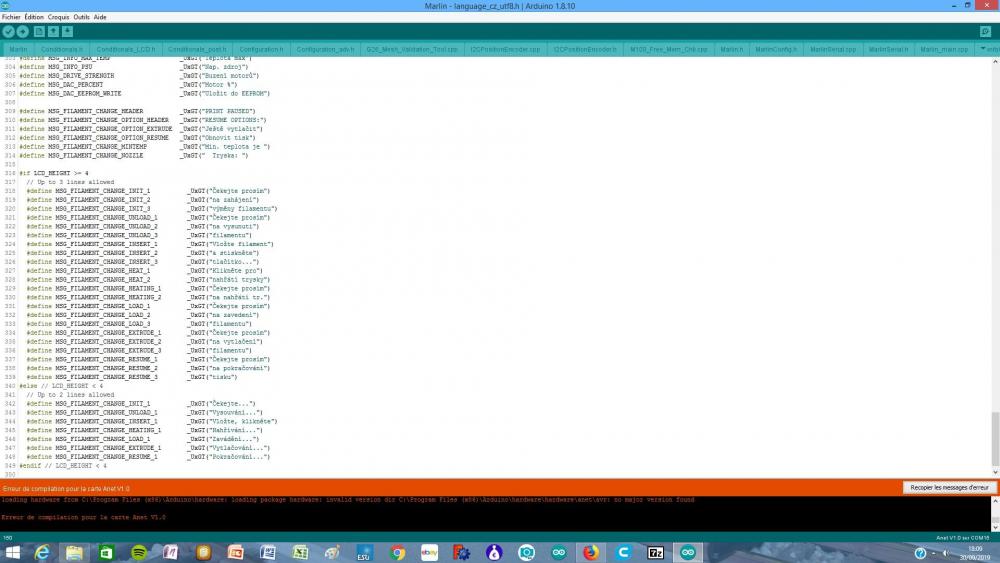

Oui mais maintenant je l'ai à chaque fois que je réinstalle Arduino, j'ai l'impression que la désinstallation d'Arduino ne se fait pas à fond et que l'ordinateur garde en mémoire les défauts précédents.😡
J'ai essayé sur un vieil ordi configuré avec XP,  le résultat est identique, je n'ai pas de solution à par la déchetterie, 15 jours à ramer, lire les tutos de 700pages, essayer diverses version pour ne plus pouvoir utiliser cette machine ça me gonfle sérieux.  🤬

Au pire si tu arrives à trouver une archive de skynet 2.3.2 fix 2, il contient une version certes ancienne mais parfaitement fonctionnelle d'arduino, et qui n'as pas besoin d'être installée. (par contre le firmware lui-même fonctionne mais est ancien).
Modifié (le) par Maeke
😀😀😀 Un très grand merci, hommerfr , j'ai mis mes paramètres de position du BLTouch et le téléversement c'est fait sans aucun problème, je vais pouvoir continuer avec Ponterface maintenant pour affiner les réglages. 👍👍👍

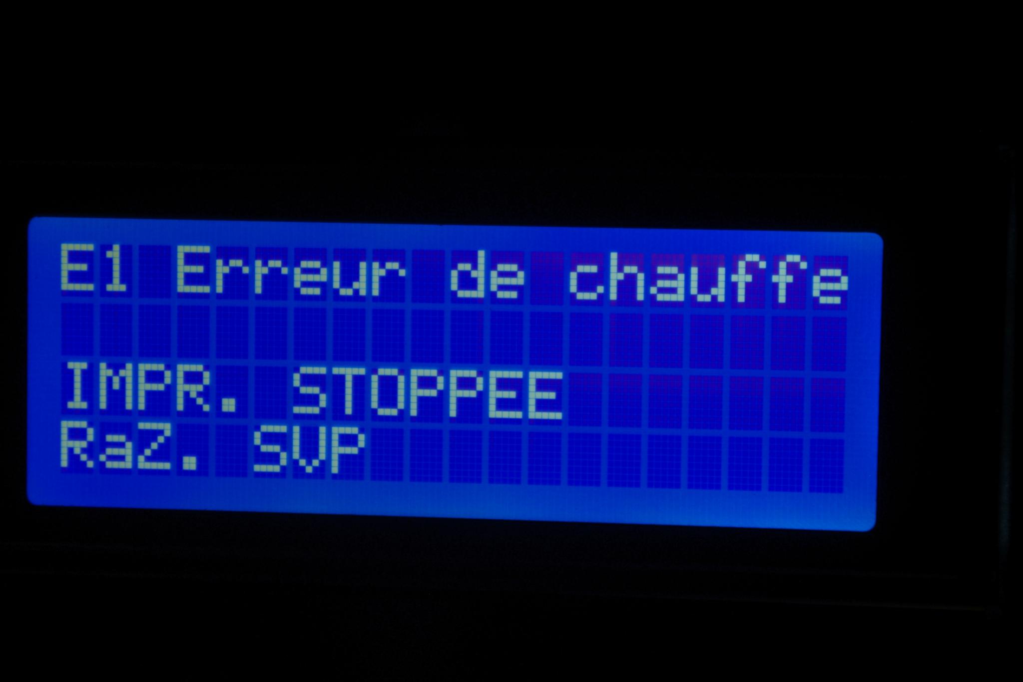

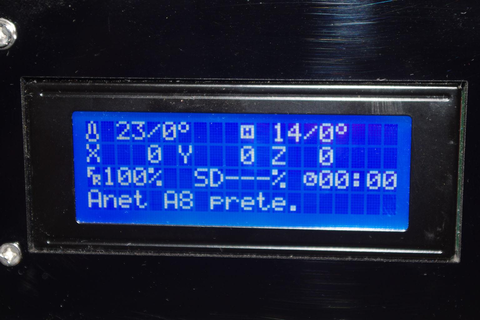

Quand je met en  température l'extrudeur pour insérer mon PLA , l'imprimante se met en sécurité et  j'ai ce message sur l'écran :
(Aucun problème de chauffe pour le plateau).
  • Triste... 1

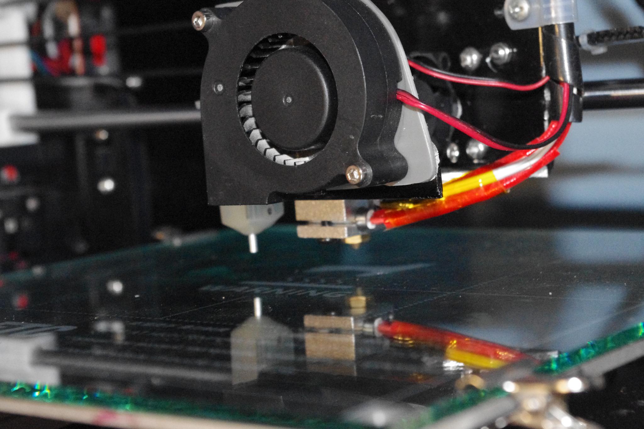

tu peux me mettre une photo de ta buse
comme ca, je sens un refroidissement qui refroidit le corps de chauffe
ok, le ventillo du e3dv6 il tourne en permanence ou pas?
la temperature a l arret , tu donnes les bonnes valeurs?

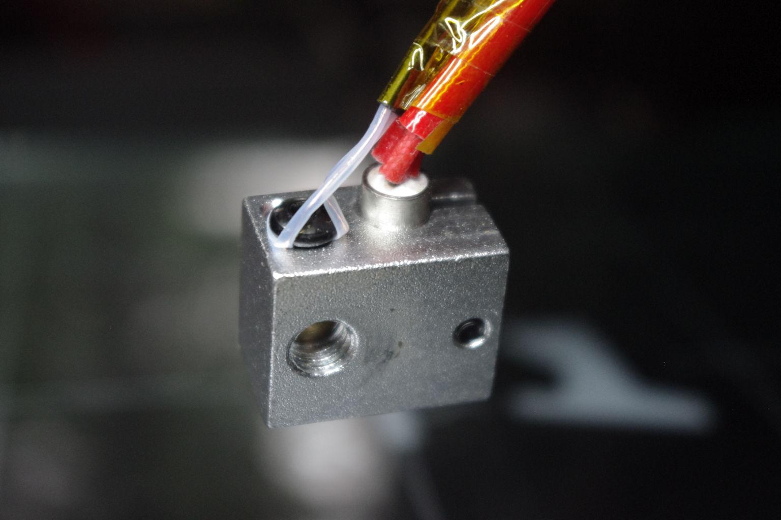

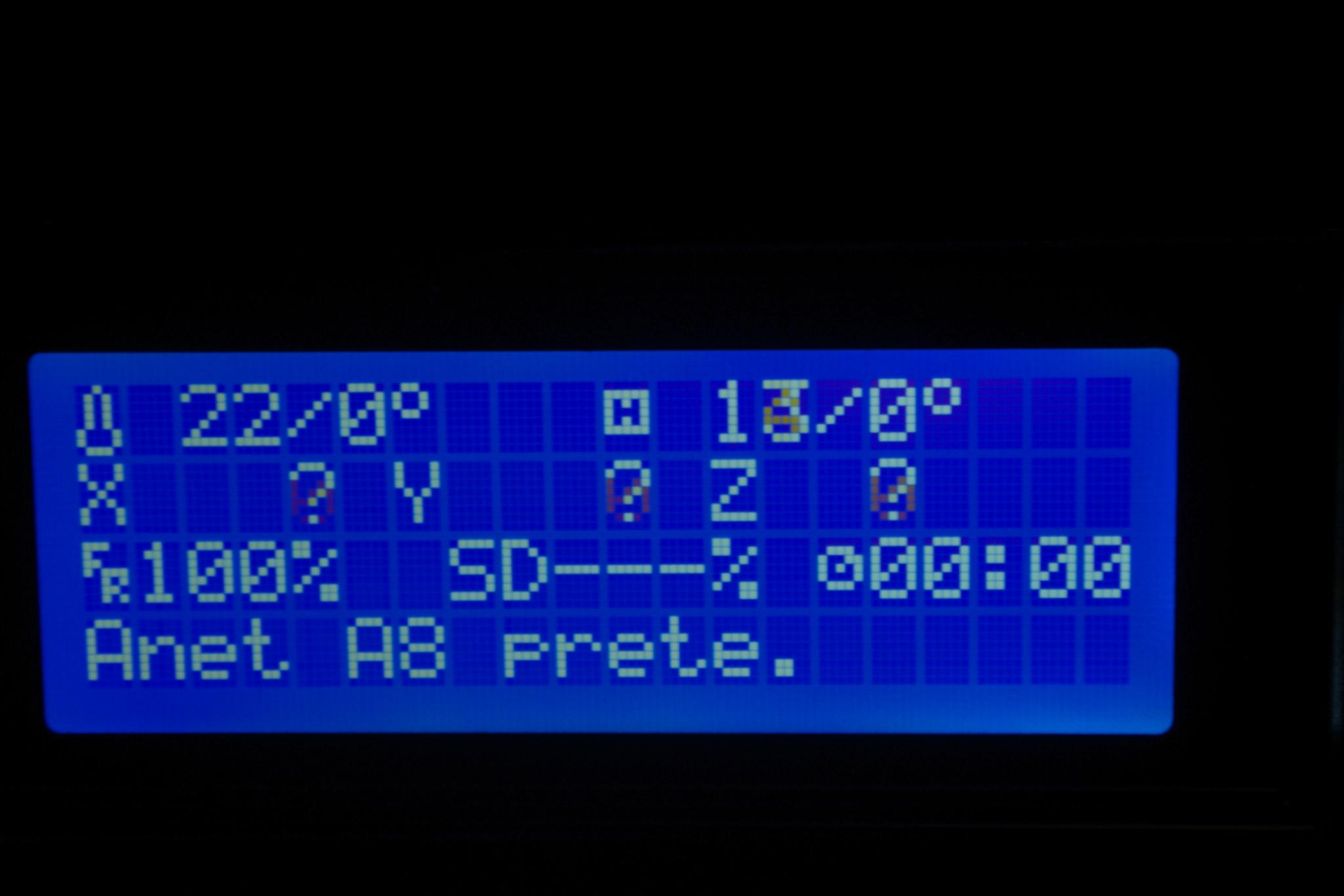

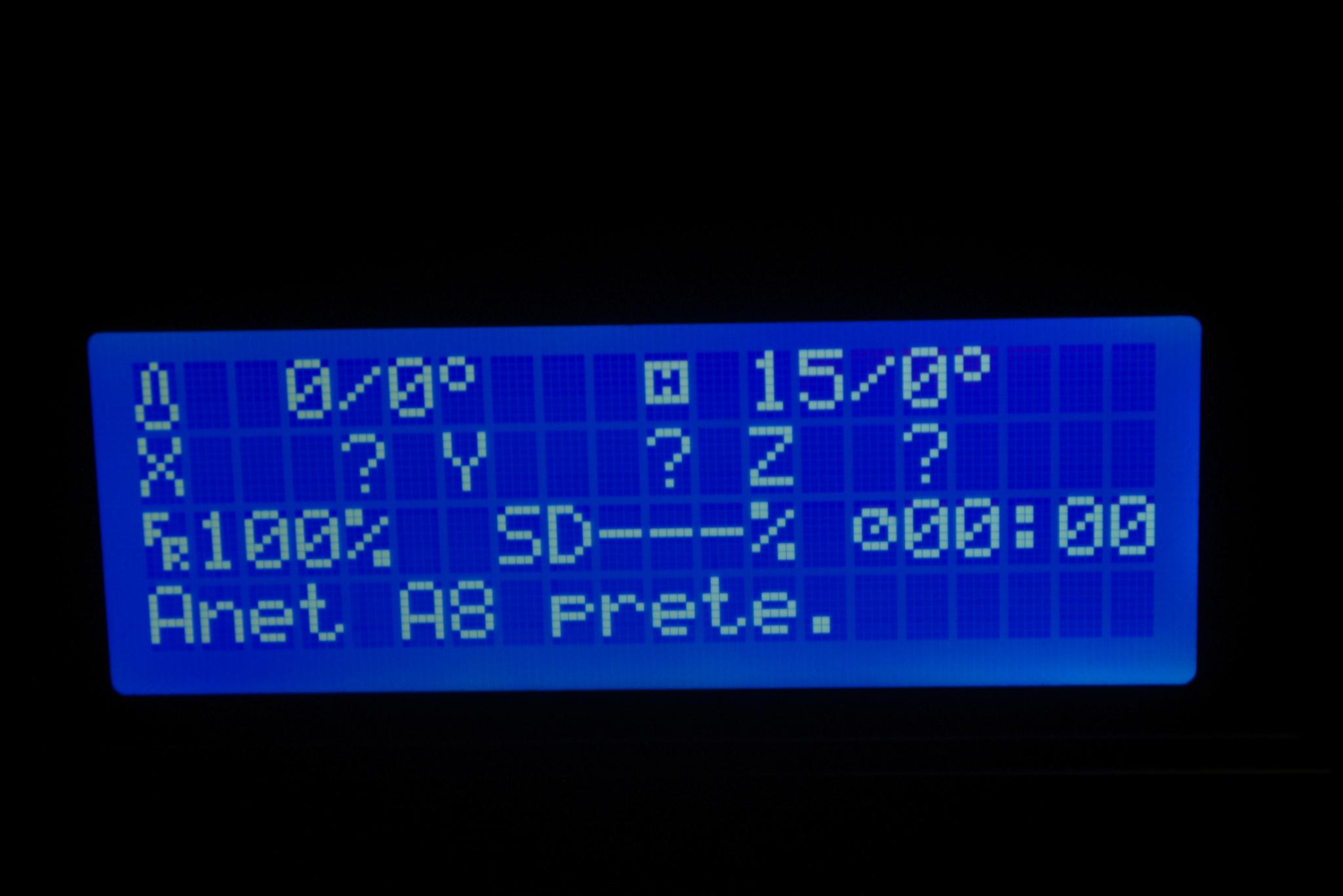

Le ventilo tourne en permanence, j'ai essayé avec l'ancien bloc de chauffe (celui d'origine) qui fonctionnait très bien et c'est pareil, au démarrage j'ai cet affichage:

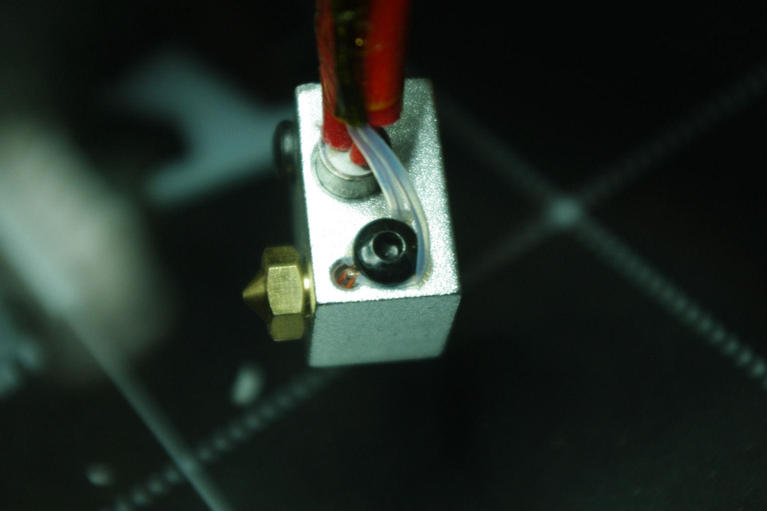

😃 Excellent diagnostique, J'ai rebranché mon ancienne sonde, à la place de celle de l'E3D V6, et effectivement j'ai bien une température, soit le faisceau de l'E3d est défaillant  (je vais le tester), soit c'est la sonde (toute neuve) qui est morte. Merci beaucoup pour tes conseils, ça me permet de progresser dans la détection  des pannes  👍👍👍
Voila l'origine de la panne, la vis à été trop serrée sur la gaine des 2 fils et en a dénudé un, par contre 9 degrés de température d' écart entre les deux sonde est énorme (9°)......la sonde du plateau est pessimiste (de 6°) et celle de l'extrudeur optimiste (de 3°).

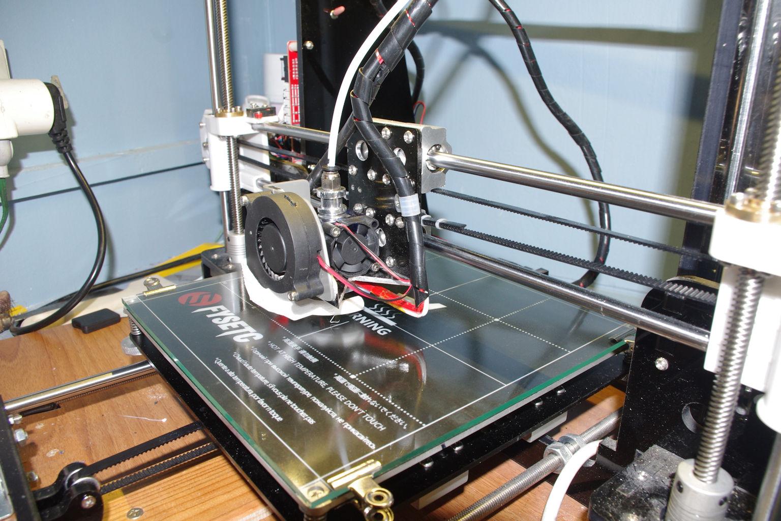

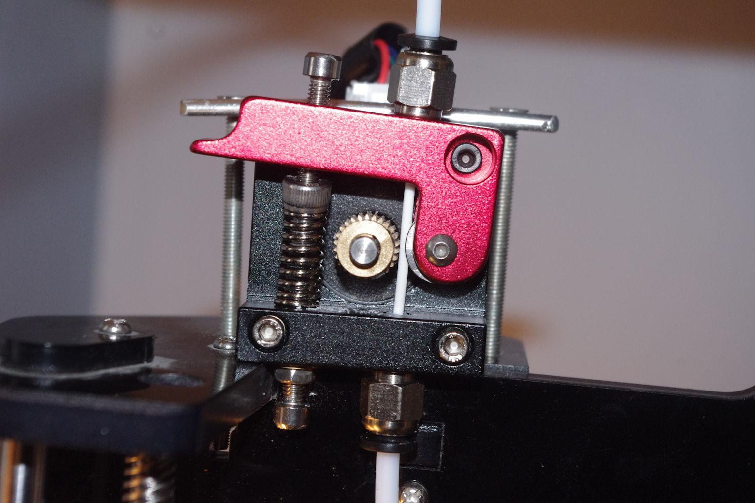

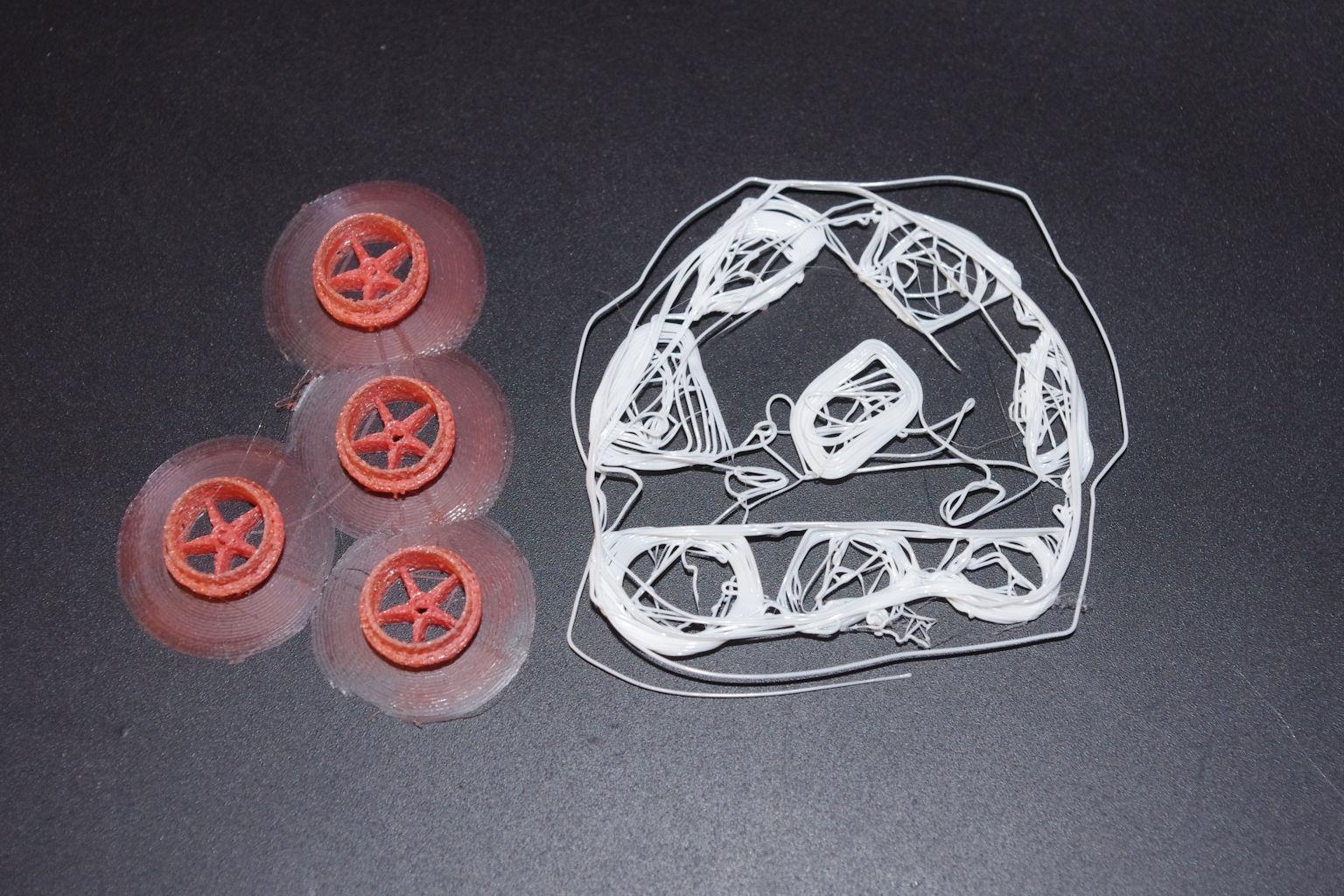

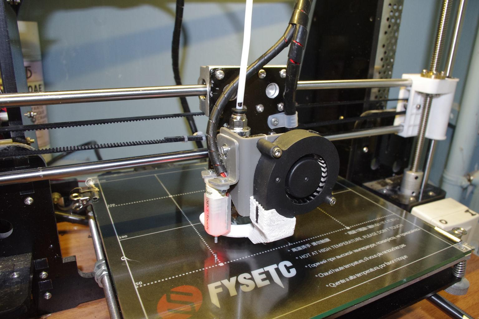

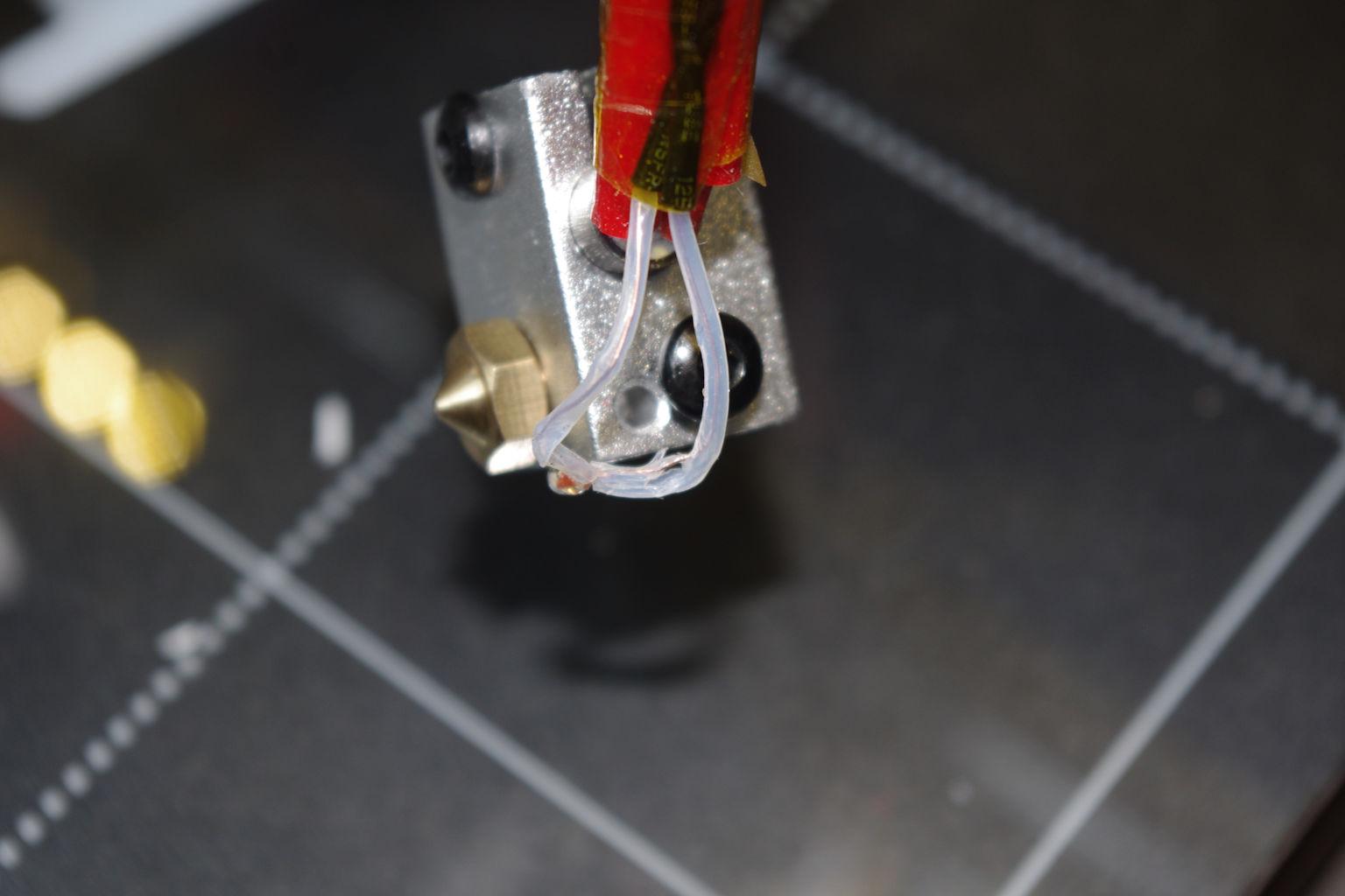

j'ai installé une nouvelle tête avec tous les soucis qui vont avec (passage et connexion des nouveaux câbles, reprise des réglages dans Ponterface) mais comme j'ai pas beaucoup de bol, avec cette machine, je m'attendais à d'autre problèmes......effectivement la mise en place du fil, contrairement à ce que je pensais, n'est pas facile du tout sur l'E3Dquahd je lance l'impression le fil coulisse bien au début et au bout d'un moment il se coince et la roulette m'use le fil, J'ai remplacé le tube PTFE livré avec l'E3D par un autre (neuf aussi) qui n'est, apparemment, pas de meilleur qualité. je pense que le problème vient du tube. J'ai vu qu'il y a des tubes bleus "haute qualité" est-ce valable pour ce tube......? car vu les problèmes que j'ai, avec ce système, j'envisage, malheureusement, de revenir au montage d'origine. Pour info mon essai d'impression en PLA  à été fait à 200°pour l'extrudeur et 60° pour le plateau
Modifié (le) par GERARD 58
complément d'information

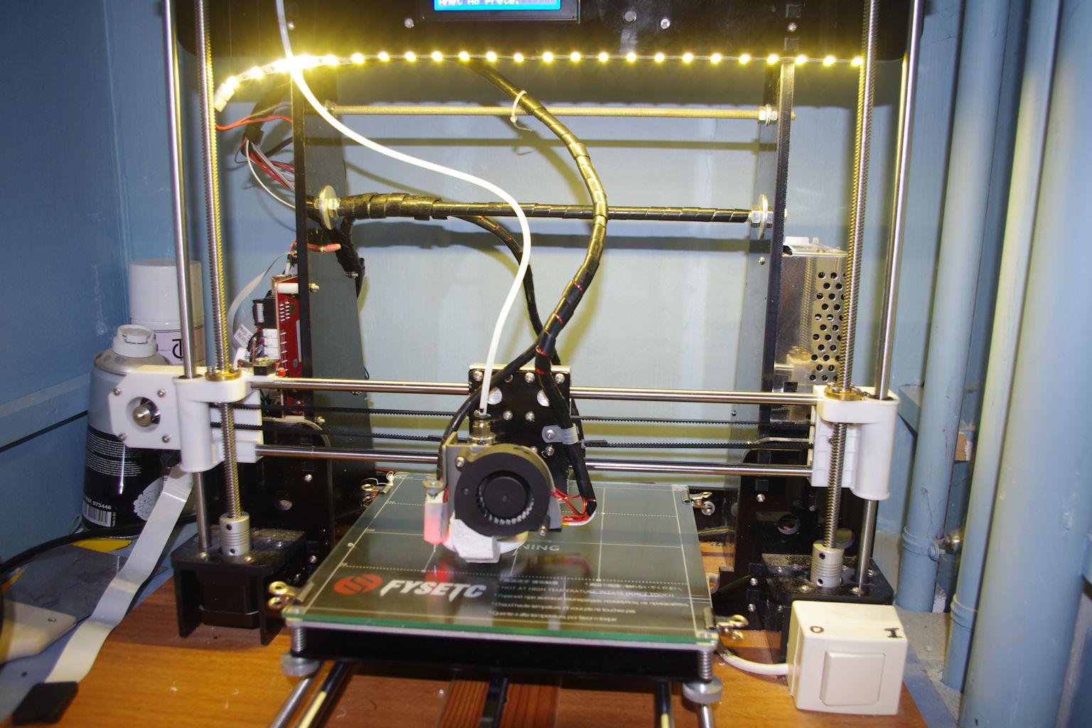

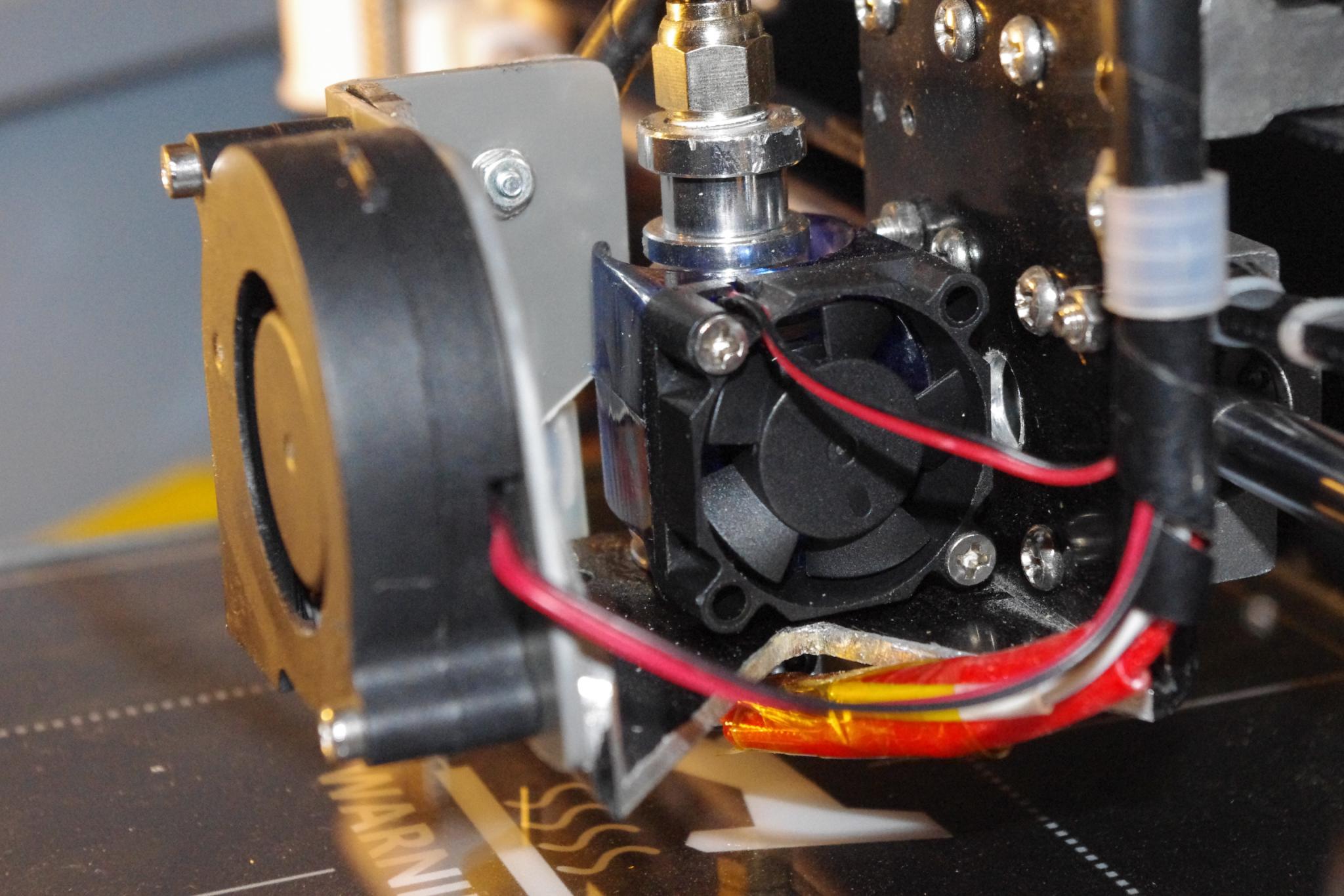

peux tu nous mettre des photo du montage de e3d et du moteur d extrudeur
tu as bien parametre avec une taille de filament en 1.75
Oui j'ai bien mis 1.75 mais je me demande si je ne devrais pas passer à une température supérieure (210°/220°). Par contre le fil est marqué par la roulette et je pense que c'est peut être ça qui fait qu'il se coince, faudrait peut être que je diminue la pression du ressort ? Sur la dernière photo, l'impression en blanc c'est celle que je viens de faire.

Sur l' emballage c'est inscrit 190°à 240°, je devrai peu être augmenter à 210°/215° finalement.....?
Si ton fil est marqué c'est que la pression est trop forte, et ça déforme le fil (il est écrasé) ce qui l'empêche de glisser correctement dans le tube, cqfd.
Desserres la vis un peu.
