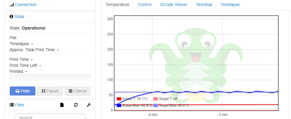

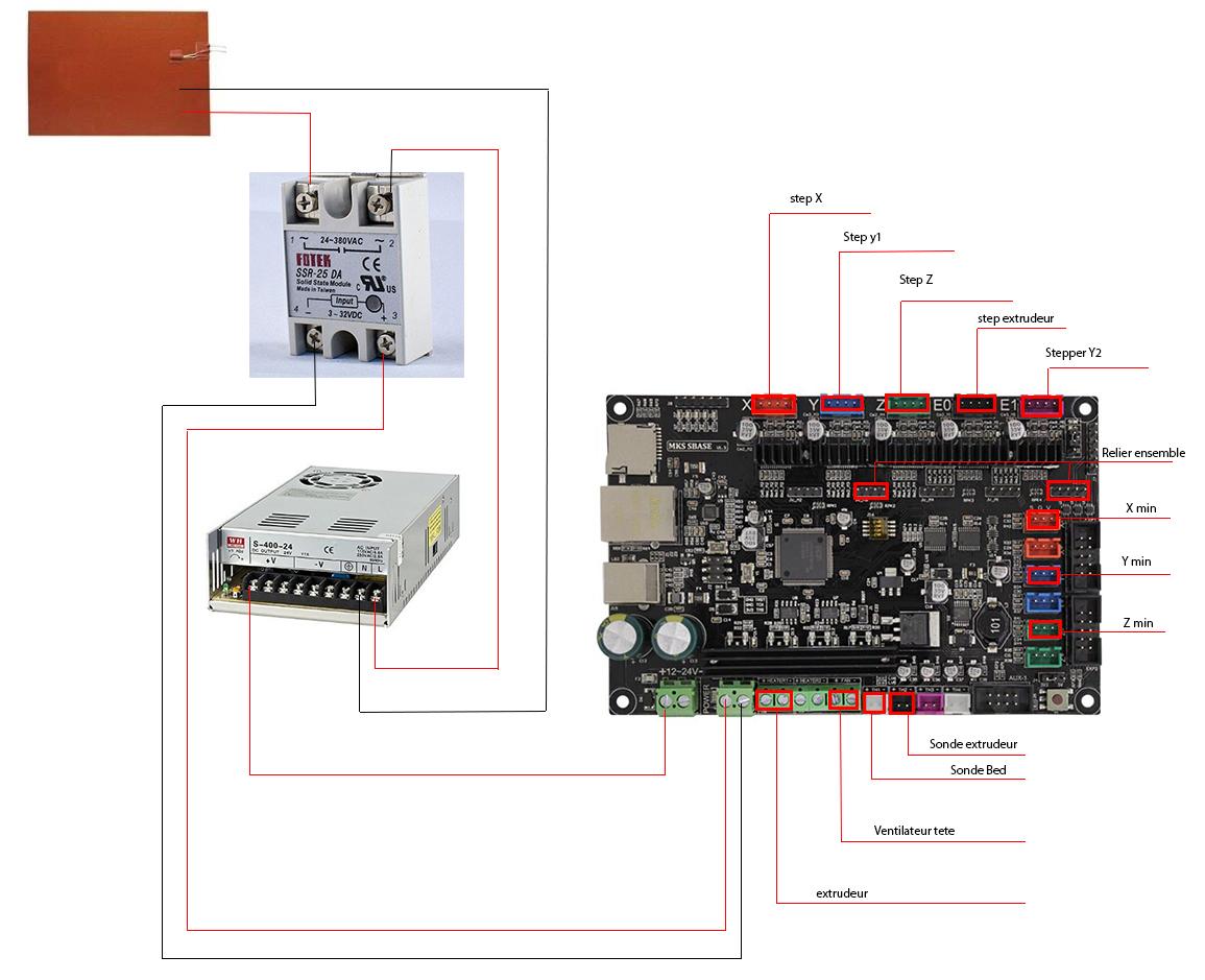

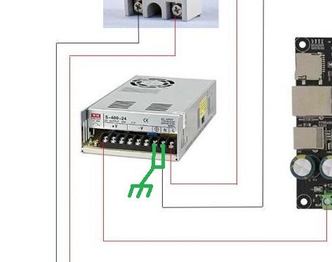

j'ai enfin reçu tout mes colis, j'ai tout monté avec le ssr (tapis 220v), aucun soucis pour ça.
entre temps j'ai imprimé mon support bobine et des test à la pelle pour tout bien réglé sans tapis chauffant.
maiiiiiiissss gros problème avec le tapis chauffant.... dès qu'il se met à chauffer la tête imprime mal, comme une perte de chaleur ou je ne sais pas trop.. au début j'ai pensé que c'était ma config sur simplify.. du coup j'ai passé une bonne semaine et demi à faire des essais de print..

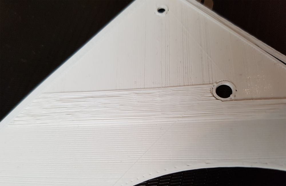

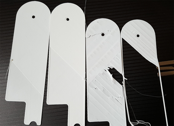

voilà le problème par photo:
Révélation
1ere: 0,1 sans tapis chauffant
2eme: 0,2 sans tapis chauffant
3eme: 0,1 avec tapis chauffant
4eme: 0,2 avec tapis chauffant
si je compare les défauts d'impression ça coïncide avec l'enclenchement du tapis chauffant

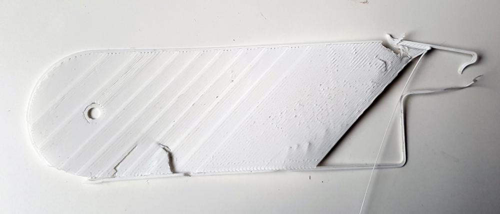

et pour montrer que ça vient de l'enclenchement du tapis chauffant..
Révélation
20180430_180910.thumb.png.1a771eec9b1db1c59924a9cb1b6b647f.png20180430_180917.thumb.png.bd733d084e4b444c215cd796dc9ef8ad.png
j'ai enclenché le tapis chauffant à ce moment là et le filament a commencé ça

Il y a 4 heures, Eev a dit :
à ta place je contrôlerai si tu as bien du 12v quand le lit se met à chauffer, vu qu'il est en 220 ton lit ne devrait pas interférer sur ta buse, mais voir si le relais SSR ne "bouffe" pas du 12v, tu as quoi comme alimentation ?
et question température du lit, ça régule correctement ?
Modifié (le) par pascal_lb
Lien vers le commentaire
Partager sur d’autres sites
il y a 11 minutes, pascal_lb a dit :
alors quand il chauffe le ssr prend du 24v-24,2v, ça viendrait donc de là??
j'ai une alimentation 24v d'origine, elle alimentait tout d'origine, bed extudeur etc etc
ça régule correctement enfin c'est pas une ligne droite ça zigzag, si je prend une chauffe à 60° il varie 58/62° (donc quand il tombe a 58° il chauffe et la buse par en cacahuète)
il y a 2 minutes, Eev a dit :
faut voir si tu n'as une chute de tension du style 22v au lieu de 24
il y a 4 minutes, Eev a dit :
ça c'est normal car le lit est en on / off donc ça ne régule pas au degré près

je suis resté pendant la chauffe de 18° à 60° mais pas de variation sur le 24v du ssr hormis 24-24,2v , la tête ça sera pas trop possible avec la gestion pid qui lui varie la tension pour la chauffe
edit: je viens de vérifier aussi pendant les coupure/reprise entre 58/62° et le 24v est propre il n'y a pas de chute ou de pic que se soit sur l'alim elle même ou le ssr
j'ai contrôle aussi pendant la chauffe de la tête de 18° à 210°, ça se matient à 23,5v sans variation (même avec le tapis chauffant)mais arrivé à 190° ça varie trop avec la gestion donc je sais pas 😂
edit2:

après avoir regardé un peu plus, quand le tapis chauffant se coupe il y a de la sur-matière qui sort

dès que le tapis chauffe c'est la catastrophe, j'ai vérifié mon câblage nada, refait mon fichier config nada,changer le fw nada.
donc ça vient peut-être du ssr, vue que j'ai aucun problème d'impression en temps normal..
voilà le câblage actuel
Il y a 2 heures, lion02 a dit :
Tu peux essayer de mettre un filtre sur ton alimentation, ton relais ssr est en cde pwm ?
https://www.amazon.fr/gp/product/B00Y0IHQ5U/ref=oh_aui_detailpage_o01_s00?ie=UTF8&th=1
lion02
bonjour @lion02
alors j'ai déjà un filtre sur l'arrivé du 220v, j'ai essayé avec et sans = même résultat
https://french.alibaba.com/product-detail/3a-power-entry-module-emi-filter-pe8300-with-single-fuse-holder-compact-design-1507031688.html
cde pwm? il est en bang-bang sur la sortie bed comme sur le schéma 😁

@Eev      OK pour le filtre mais je l'aurai juste positionné pour l'alimentation.
En ce qui concerne la cde ,si ta carte utilise MARLIN il y a a deux options :
Pour l'utilisation avec relais : #define BED_LIMIT_SWITCHING ( également utilisable avec MOSFET ou autres, état cde 0 ou 1)
Pour l'utilisation avec PWM : #define PIDTEMPBED (Non utilisable avec un relais type voiture 30A)
Pour le PWM il faut régler le PID avec la cde GCODE : M303 E-1 S100 C5 (100  température demandée)
Vous obtenez la valeur du PID comme ci dessous, moi j'ai utilisé SIMPLIFY 3D
Il faut mettre marlin à jour avec ces valeurs (valeurs à calculer pour chaque config)
 #define  DEFAULT_bedKp 300.68
  #define  DEFAULT_bedKi 46.46
  #define  DEFAULT_bedKd 486.51

@lion02 j'ai laissé le filtre sur les deux, vue la faible consommation en ampère du total. j'ai pas négligé le fusible avec le tapis chauffant
par contre je suis sous le firmware smoothie, normalement la mks sbase peut passer en marlin mais j'ai pas essayé 😀
mais la ligne #define BED_LIMIT_SWITCHING doit correspondre à temperature_control.bed.bang_bang            true           # set to true to use bang bang control rather than PID qui donne un état 0/1 pour la chauffe avec le ssr

Tu devrait essayer de mettre les masse a la terre, c'est a dire tout ce qui est metallique a la terre. C'est d'alleur fortement conseillé vu que ton plateau est en 220, relie bien les carcasse a la terre pour que ton differentiel fonctionne en cas de defaut, sinon si tu as un defaut d'isolement sur ton patch chauffant, tu risque l'electrocution par contact avec la carcasse

Il y a 16 heures, olivierbart a dit :
salut @olivierbart
je l'ai pas précisé dans le schéma mais mon châssis ainsi que l'alimentation sont reliés à la terre. le tapis chauffant est isolé du reste, il est collé sur une plaque de verre mais mon différentiel fonctionne 😁

oui @lion02 t'as tout compris, dès que le patch chauffant s'enclenche c'est la cata..
tiens les photos de test que je viens de faire départ sans patch chauffant pour les 3 ou 4 première couche. à la 5ème à 1/4 de la surface je l'ai enclenché
20180512_164424.thumb.jpg.76f62582e5be0df0f6107594ec2f2104.jpg20180512_165043.thumb.jpg.7e28fe312c7700e6834205e1ceeff602.jpg
il y a 7 minutes, olivierbart a dit :
t'as essayé de mettre ton 0V du 24 a la masse ?
shunté le 0v avec la masse? ça risque pas de faire pété les plombs ou d'avoir un retour sur la masse générale?
comme ça en gros?1128110358_Sanstitre-1.thumb.jpg.de0c57a2aea8120b90800fe53d069820.jpg.313fff47171ba9e9fb44131246b2e108.jpg
