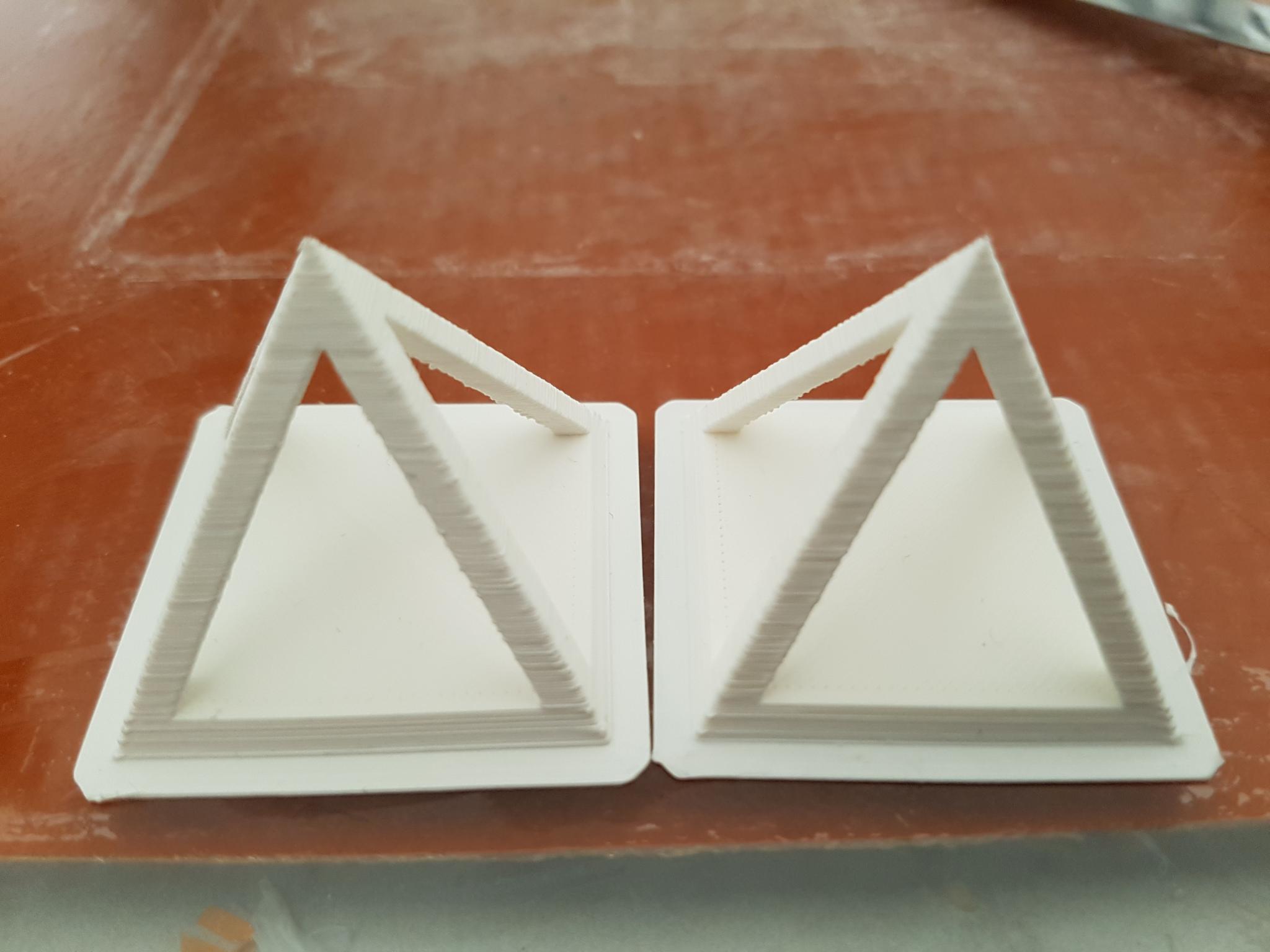

Eev Posté(e) Mai 25, 2018 Auteur Partager Posté(e) Mai 25, 2018 (modifié) Le 17/05/2018 at 23:20, pascal_lb a dit : non par contre ça ajoute un nouveau fichier "config-override" sur ta carte SD ou sont stocké les paramètres, par contre ne pas éditer ou modifier ce fichier... http://smoothieware.org/configuring-smoothie#config-overrides Avec l'autopid c'est beaucoup plus stable autant pour l'extrudeur que pour le bed ! Je m'attaque maintenant à l'état de surface. J'ai plus de problème d'extrusion et les dimensions sont bonnes (2/3 centièmes en plus) Mais mon état de surface est vraiment cracra Je chauffe à 195°, 30/35mm/s avec une réduction à 20mm quand ça attaque les branches. 0,2mm en épaisseur de couche 4,6mm de rétraction 40mm/s en rétraction 3mm d'essuyage de buse Et la ventilation à la 5ème couche Quand il s'agit de surface lisse et haute j'ai des blop un peu partout Modifié (le) Mai 25, 2018 par Eev Lien vers le commentaire Partager sur d’autres sites More sharing options...
pascal_lb Posté(e) Mai 25, 2018 Partager Posté(e) Mai 25, 2018 Il y a 7 heures, Eev a dit : Mais mon état de surface est vraiment cracra effectivement... tu utilises quoi comme filament ? tu as fait le réglage de ton extrudeur 100mm demandé, 100mm extrudé ? au premier coup d'œil j'aurais dit trop chaud, mais 195° c'est difficile de faire moins... Lien vers le commentaire Partager sur d’autres sites More sharing options...
Eev Posté(e) Mai 25, 2018 Auteur Partager Posté(e) Mai 25, 2018 il y a une heure, pascal_lb a dit : effectivement... tu utilises quoi comme filament ? tu as fait le réglage de ton extrudeur 100mm demandé, 100mm extrudé ? au premier coup d'œil j'aurais dit trop chaud, mais 195° c'est difficile de faire moins... Alors de tête c'est du PLA MAXX Economy tooth white, bon il date de 2015 Faudrait que j'essaye avec une bobine récente de chez grossise3d ou un autre.. Ouep j'avais fait les réglages de l'extrudeur, je vais vérifié pour voir. J'ai essayé de 210-190° c'est casiment la même chose. Changer la valeur d'extrusion mais ça change pas grand chose. Lien vers le commentaire Partager sur d’autres sites More sharing options...
pascal_lb Posté(e) Mai 26, 2018 Partager Posté(e) Mai 26, 2018 Il y a 11 heures, Eev a dit : Alors de tête c'est du PLA MAXX Economy tooth white, bon il date de 2015 ouai…. peut être un peu vieux et un peu humide…. ça peut jouer… fait un test avec un autre filament tu auras sans doute un meilleur résultat Lien vers le commentaire Partager sur d’autres sites More sharing options...
Eev Posté(e) Mai 27, 2018 Auteur Partager Posté(e) Mai 27, 2018 (modifié) Le 26/05/2018 at 11:14, pascal_lb a dit : ouai…. peut être un peu vieux et un peu humide…. ça peut jouer… fait un test avec un autre filament tu auras sans doute un meilleur résultat Booonnn j'ai changé ma bobine par une autre en noir de 2015 aussi, même résultat... Je suis passé à cura et tout est arrangé, plus de problème de déformation sur les angles. Juste un problème de ventilation mais c'est un peu la merdouille avec le système leapfrog.. et je suis tombé sur ça aussi: https://www.thingiverse.com/thing:2070030/#files pour passé les axes à la vertical... ça ferait un gain énorme avec ce montage Modifié (le) Mai 27, 2018 par Eev Lien vers le commentaire Partager sur d’autres sites More sharing options...

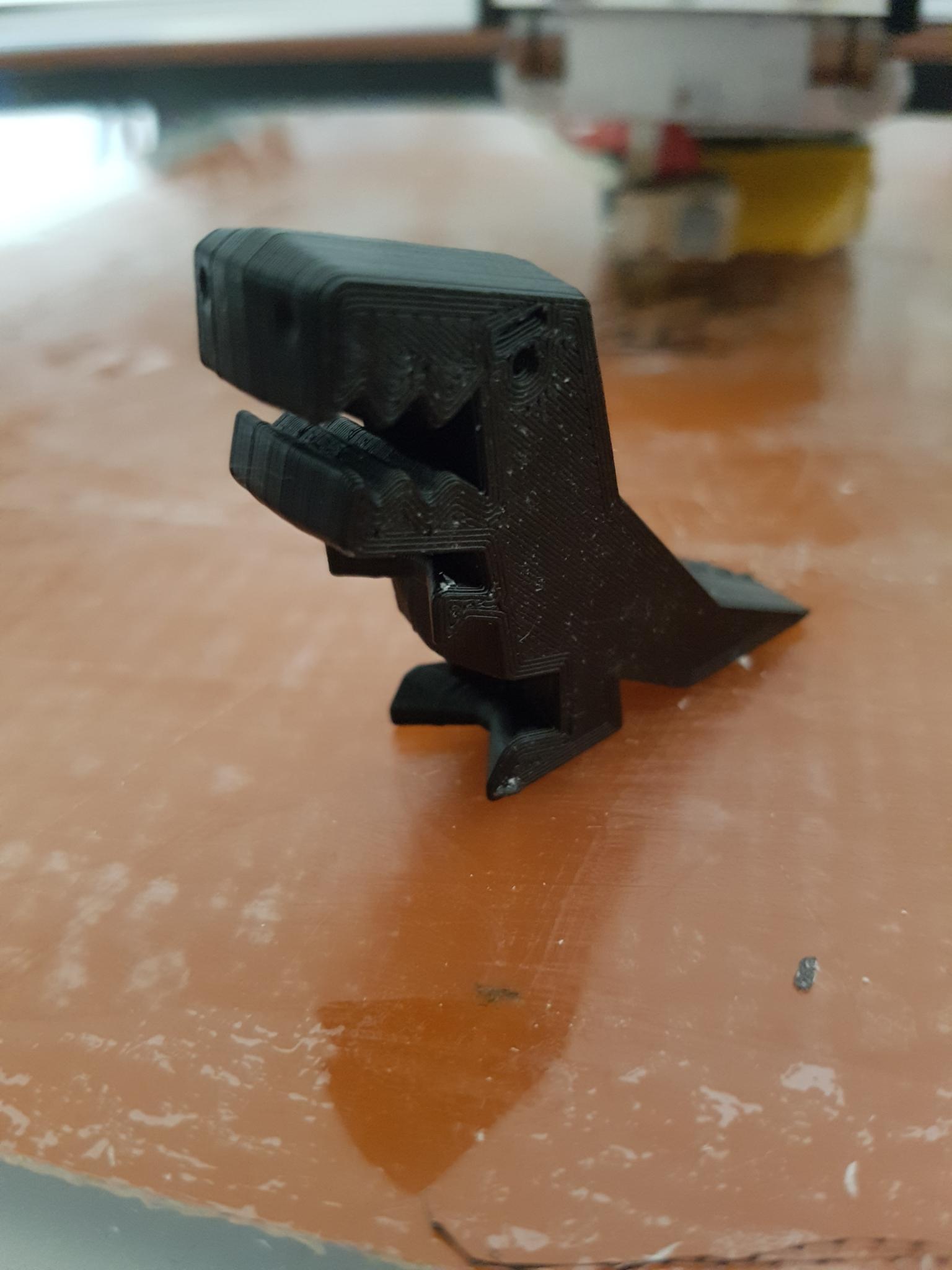

Eev Posté(e) Février 20, 2019 Auteur Partager Posté(e) Février 20, 2019 (modifié) bon après un flash de la mks et reset du profil je suis revenue à la normal maintenant je me heurte à des problèmes de dimensions en impressions.. calibré sur un cube de 20mm, sur une barrette de 100mm elle se retrouve à 99.5 que ça soit en X ou en Y.. une idée d'où cela pourrait venir? (j'imprime en abs pour commencer le corexy dessus) et du 10.2 sur une largeur de 10 pour la barrette Modifié (le) Février 20, 2019 par Eev Lien vers le commentaire Partager sur d’autres sites More sharing options...
pascal_lb Posté(e) Février 20, 2019 Partager Posté(e) Février 20, 2019 Il y a 2 heures, Eev a dit : maintenant je me heurte à des problèmes de dimensions en impressions.. calibré sur un cube de 20mm, sur une barrette de 100mm elle se retrouve à 99.5 que ça soit en X ou en Y.. une idée d'où cela pourrait venir? (j'imprime en abs pour commencer le corexy dessus) et du 10.2 sur une largeur de 10 pour la barrette il faut que tu règles tes step/mm dans le fichier config, regarde ce post : bien sur il faudra récupérer tes valeurs sur ces lignes là et les modifier avec les résultats alpha_steps_per_mm 198.75 # Steps per mm for alpha ( X ) stepper beta_steps_per_mm 198.75 # Steps per mm for beta ( Y ) stepper gamma_steps_per_mm 798.68 # Steps per mm for gamma ( Z ) stepper extruder.hotend.steps_per_mm 1739 # Steps per mm for extruder stepper Lien vers le commentaire Partager sur d’autres sites More sharing options...
Eev Posté(e) Avril 21, 2019 Auteur Partager Posté(e) Avril 21, 2019 Le 20/02/2019 at 15:24, pascal_lb a dit : il faut que tu règles tes step/mm dans le fichier config, regarde ce post : bien sur il faudra récupérer tes valeurs sur ces lignes là et les modifier avec les résultats alpha_steps_per_mm 198.75 # Steps per mm for alpha ( X ) stepper beta_steps_per_mm 198.75 # Steps per mm for beta ( Y ) stepper gamma_steps_per_mm 798.68 # Steps per mm for gamma ( Z ) stepper extruder.hotend.steps_per_mm 1739 # Steps per mm for extruder stepper Salut Pascal j'avais fait ce réglage au début aussi et j'avais contrôlé de nouveau aussi mais toujours ce même problème. je t'avoue que j'ai légèrement eu un rat le bol là.. elle est coupé pour le moment, avec le temps/argent investi dedans (sans compter le prix d'achat). donc réflexion toute faite, je vais investir dans une autre imprimante et reprendre la leapfrog plus tard pour au moins imprimer les pièces pour la passer en corexy.. du coup j'hésite entre une ender 3 pro ou une cr-10s en sachant que la cm/hotend seront surement changé. Lien vers le commentaire Partager sur d’autres sites More sharing options...
