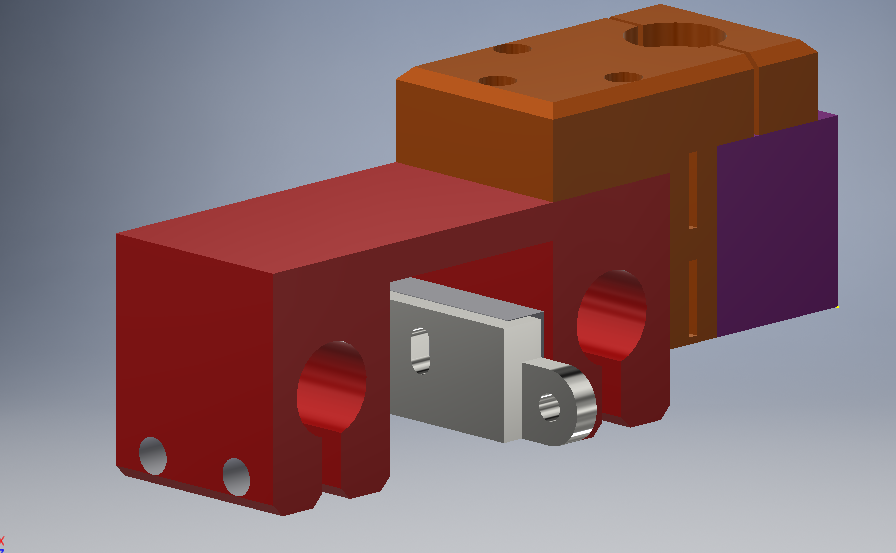

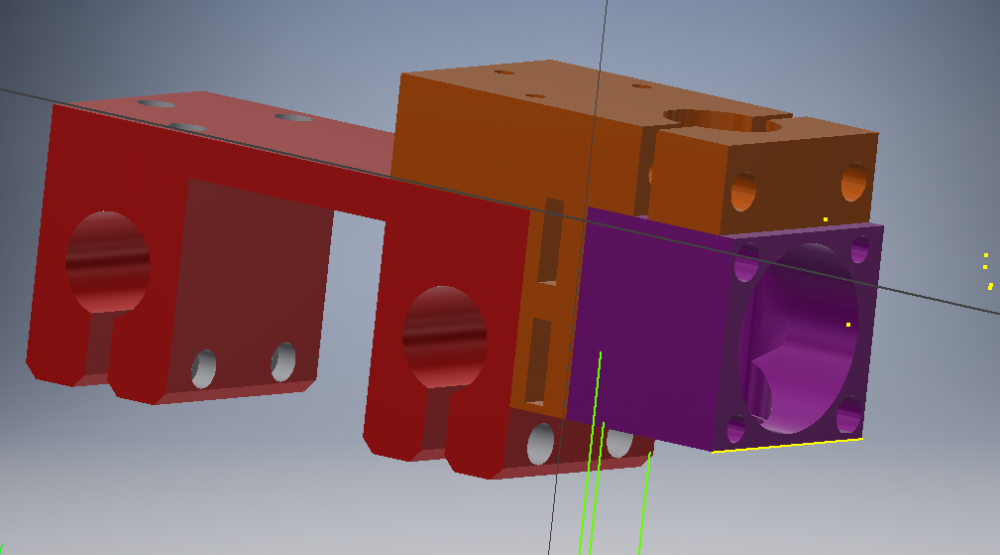

Eev Posté(e) Mars 14, 2018 Auteur Posté(e) Mars 14, 2018 A que bonjour tout le monde, Bon un peu de nouvelle, j'attends mes commandes de nos amis les chinois, Doit y avoir 27/28colis je crois J'ai demandé aussi à igus un échantillon de pallier pour axe 8mm mais toujours pas reçu.. Je vais aussi voir chez eux pour les keychains avec ouverture, ils sont pas excessif 12€ les 60cm je crois J'ai attaqué aussi la conception du chariot avec la tête e3d v6. Je me retrouve juste décalé de 5cm par rapport à la tête d'origine, je vais avoir de la perte sur la distance de travail du coup.. Donc soit je fais une rotation de 90° des axes x mais je perd en rigidité (à part si je double le y) Soit bein je fais avec, j'ai peut être moins de perte si je met la tête derrière.. faut que je vois une fois les pièces imprimées, par contre c'est impossible de revenir à la même position d'origine. la tête passe entre l'axe et la courroie avec un espace de 12mm Il me reste la parti avec la courroie à faire pour l'entraînement. Je ferais un petit screen du montage Bonne soirée à tous
pascal_lb Posté(e) Mars 14, 2018 Posté(e) Mars 14, 2018 il y a 59 minutes, Eev a dit : Je me retrouve juste décalé de 5cm par rapport à la tête d'origine, c'est étrange que tu ais moins de place avec une E3D V6 qu'avec ta double tête ???

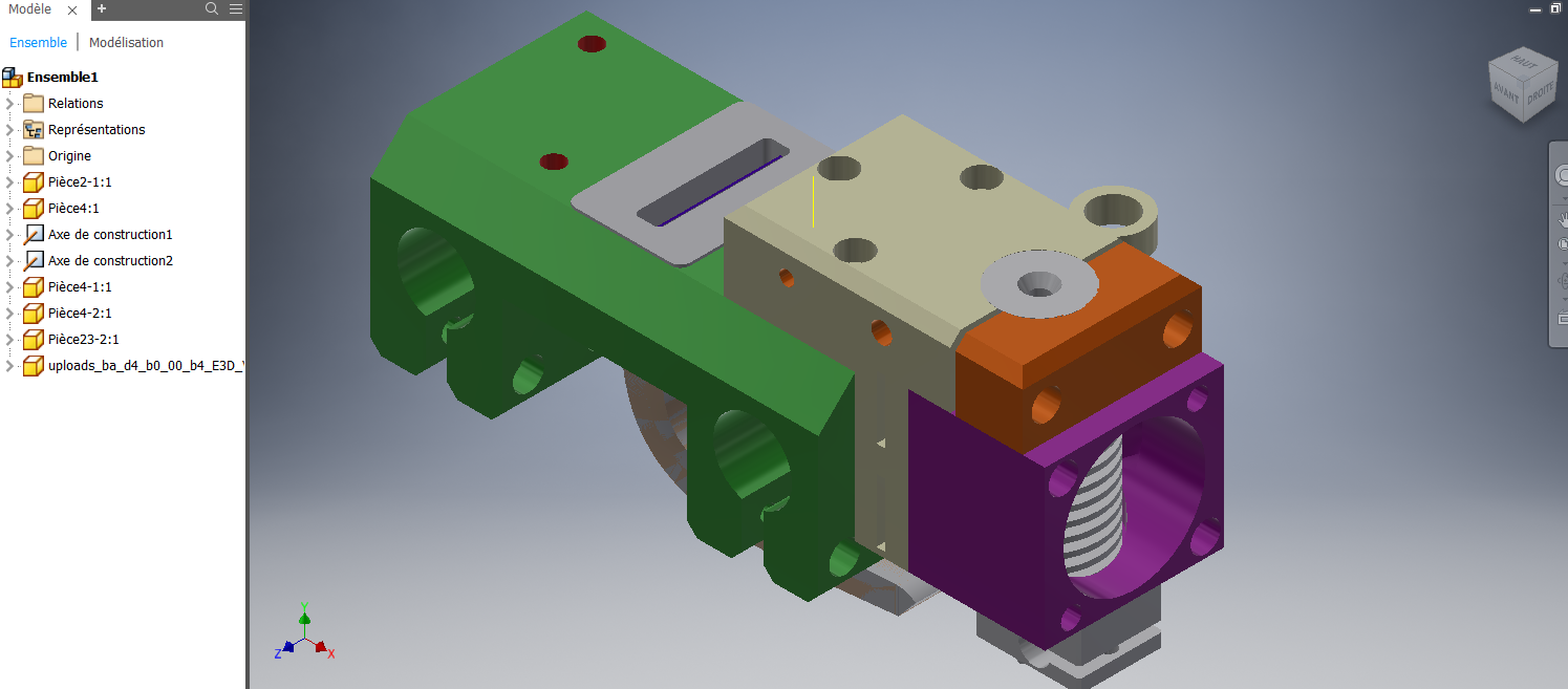

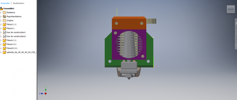

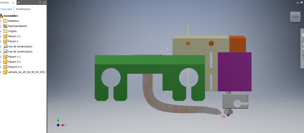

Eev Posté(e) Mars 15, 2018 Auteur Posté(e) Mars 15, 2018 (modifié) Il y a 13 heures, pascal_lb a dit : c'est étrange que tu ais moins de place avec une E3D V6 qu'avec ta double tête ??? Tiens je te remet la photo de la tête. Si tu regardes bien, les deux buses passent entre la courroie et l'axe (12mm d'espace sans compter le pallier) Faudrait que je fasse un petit schéma du bordel que c'est.. L'e3d v6 fait 22mm de diamètre, ça passera jamais edit: voilà une photo du nouveau chariot, c'est une ébauche j'ai encore pas mal de correction à faire et le maintien de la courroie Modifié (le) Mars 15, 2018 par Eev
pascal_lb Posté(e) Mars 15, 2018 Posté(e) Mars 15, 2018 Il y a 1 heure, Eev a dit : L'e3d v6 fait 22mm de diamètre, ça passera jamais a ta place je mettrai le chariot dans l'autre sens (haut et bas) courroies qui passent au dessus et l'E3D en dessous avec le TPFE qui passe entre les courroies, tu perdras un peu en Z mais je trouves que c'est moins grave...
Eev Posté(e) Mars 15, 2018 Auteur Posté(e) Mars 15, 2018 Il y a 1 heure, pascal_lb a dit : a ta place je mettrai le chariot dans l'autre sens (haut et bas) courroies qui passent au dessus et l'E3D en dessous avec le TPFE qui passe entre les courroies, tu perdras un peu en Z mais je trouves que c'est moins grave... J'y ai pensé, mette l'e3dv6 en dessous mais je perd 6cm minimum sur mon z. Mon axe z n'est pas énorme non plus avec 180mm, peut-être 200/210mm après les modifications Par contre le y je dois pouvoir l'agrandir en retirant les brides sur les axes y. Je vais voir si je perd beaucoup en mettant la tête à l'arrière, un petit gabarit pour tcheck tout ça. Mes dimensions plateau sont pas énormes non plus: 300x210x180
pascal_lb Posté(e) Mars 15, 2018 Posté(e) Mars 15, 2018 il y a 2 minutes, Eev a dit : Mes dimensions plateau sont pas énormes non plus: 300x210x180 effectivement, en grignotant sur les 300mm plutôt que sur les 180mm, je pensais que tu avais plus en hauteur...
Invité Posté(e) Mars 15, 2018 Posté(e) Mars 15, 2018 Il y a 3 heures, Eev a dit : L'e3d v6 fait 22mm de diamètre, ça passera jamais Et 16 mm? http://www.hotends.fr/fr/home/50-hotend-all-in-one-evo.html
Eev Posté(e) Mars 15, 2018 Auteur Posté(e) Mars 15, 2018 (modifié) Il y a 7 heures, pascal_lb a dit : effectivement, en grignotant sur les 300mm plutôt que sur les 180mm, je pensais que tu avais plus en hauteur... X: 300mm y :210mm Mais je dois quand même garder mes 210mm en supprimant les butées du y ^^ Il y a 6 heures, db42 a dit : Et 16 mm? http://www.hotends.fr/fr/home/50-hotend-all-in-one-evo.html Salut @db42 Je suis allé vérifier les écarts courroie axe Le 12mm c'était axe contre fixation courroie du chariot.. J'ai 16mm pile poile si je passe la tête entre l'axe et la courroie arrière. C'est limite limite Edit:voilà une photo du plateau Le cadrillage est la zone de travail d'origine, si je place la tête derrière je garde casiment la même zone de travail mais décalé edit2: j'ai finit le positionnement pour la pièce où s'accroche la courroie Modifié (le) Mars 15, 2018 par Eev

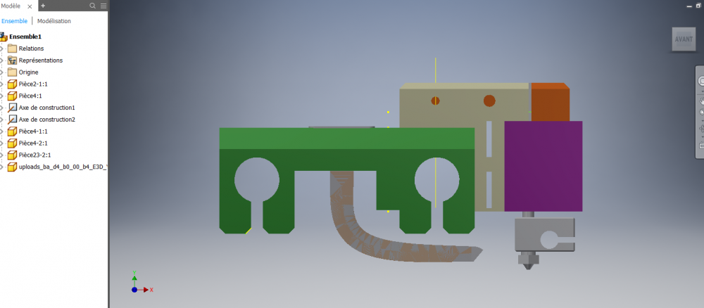

Eev Posté(e) Mars 16, 2018 Auteur Posté(e) Mars 16, 2018 Erf bon je peux pas editer mon post d'avant... voilà un peu les avancées sur le chariot. il y a juste un doute au niveau de la buse pour refroidir la pièce. Il faut peut être un peu la remonter (3mm entre la tête d'impression et la buse) ou plus l'incliner sur la sortie. par contre au niveau de la tête et du chariot je suis pas dégueu ça s'emboite bien.
pascal_lb Posté(e) Mars 16, 2018 Posté(e) Mars 16, 2018 il y a 11 minutes, Eev a dit : Erf bon je peux pas editer mon post d'avant... si il a plus de 12 heures tu ne peux pas il y a 12 minutes, Eev a dit : Il faut peut être un peu la remonter (3mm entre la tête d'impression et la buse) ou plus l'incliner sur la sortie. il faut que ça souffle sur la pièce pas ou pas trop sur la buse, désolé pour la qualité du dessin
Eev Posté(e) Mars 19, 2018 Auteur Posté(e) Mars 19, 2018 (modifié) Le 16/03/2018 at 23:45, pascal_lb a dit : si il a plus de 12 heures tu ne peux pas il faut que ça souffle sur la pièce pas ou pas trop sur la buse, désolé pour la qualité du dessin Merci @pascal_lb C'est corrigé, ça devrait tomber pile poil ! Un ami a commencé à imprimer les pièces et les colis vont commencer à arriver aussi. Enfin si le facteur me joue pas des tours ou la douane Il y a eu encore des commandes, entre la visserie, les pinces pour sertir etc (et les trucs que j'avais oublié aussi) ca va sûrement s'étaler sur un bon mois. Je ferais un retour des avancées bien entendu même si personne n'a de leapfrog ça peut intéresser Edit: mks sbase en prévisionnel par bpost pour aujourd'hui Edit2: ca y est, la sbase est à la casa ! Test ce soir voir si tout va bien Modifié (le) Mars 19, 2018 par Eev

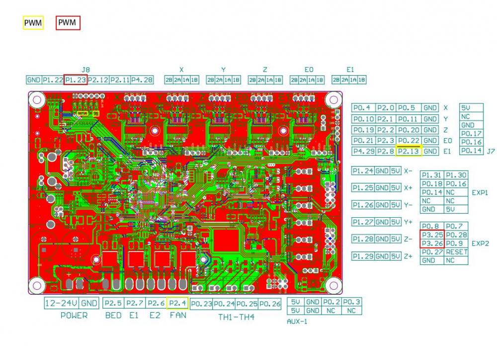

Eev Posté(e) Mars 22, 2018 Auteur Posté(e) Mars 22, 2018 bonjour à tous, j'ai mis les firmware et les config pour la carte et l'écran, tout fonctionne faut juste que je regarde le câblage des pap, l'ordre des fils a pas l'air d'être identique à la leapfrog j'ai un peu cherché les pins pwm disponible sur la carte -en rouge sont les libres non utilisés -les jaunes ceux utilisés de base sous certaine condition exemple p2.13 est utilisé si vous avez un pap sur le e1 autre exemple, les leds d1 d3 d4 peuvent être retirées pour être utilisé en pwm aussi (le point se trouve avant la résistance)
pascal_lb Posté(e) Mars 22, 2018 Posté(e) Mars 22, 2018 c'est cool ça avance Il y a 9 heures, Eev a dit : j'ai un peu cherché les pins pwm disponible sur la carte tu en as besoin pour faire quoi ?
Eev Posté(e) Mars 22, 2018 Auteur Posté(e) Mars 22, 2018 (modifié) Il y a 3 heures, pascal_lb a dit : c'est cool ça avance tu en as besoin pour faire quoi ? Merci @pascal_lb ,j'attends surtout les commandes j'en ai besoin de 3 pour mon 2ème extrudeur, et c'était aussi pour partager l'info (tant cas faire ^^) une question bête comme ça: carte + écran + pap sur x si je lance un déplacement d'axe en X 10mm, le moteur va tourner une seconde et s'arrête mais je peux pas relancer (bon après j'ai quasiment rien toucher au fichier config) c'est normal? Modifié (le) Mars 22, 2018 par Eev
