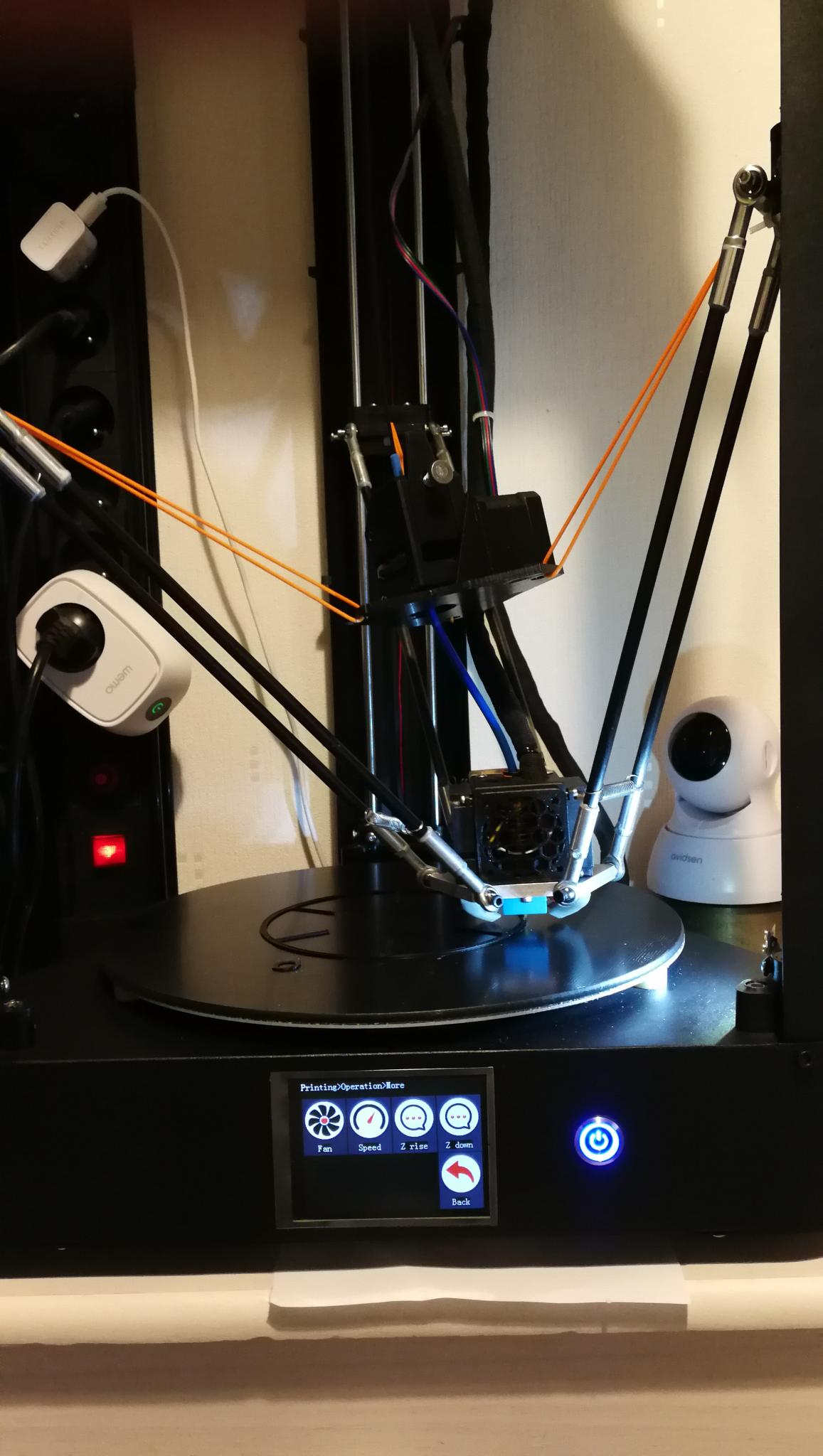

Sur la qqs , c'est une cm , Robin mini V2 qui est en 32 bits , franchement j'étais partagé , mais elle fait très bien le taf , a savoir qu'elle reste configurable et que tu peu balancer le firmware d'origine de la qqs dessus , pas grand chose a changer finalement ... J'ai juste fait l'échange pour un bontech , j'ai trop l'habitude du double entraînement ... Et je l'ai positionné en flying extruder ...rien de plus ....
