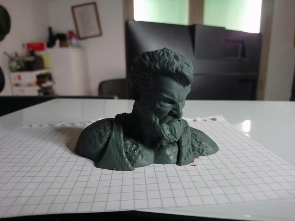

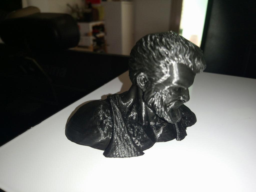

sigiel Posté(e) Avril 10, 2018 Auteur Posté(e) Avril 10, 2018 (modifié) alors voilas : brut de coffrage tous droit sortit de la machine... avec un petit peut de primer le rendus est asser bluffant, comme toujours les image ne rende au final pas justice... mais on ne vois presque pas les couches, ca me redonne envie d'imprimer du PLA. le profil qui l'a imprimer Flsun QQ figurine PLA.curaprofile <----- vitesse réduite a 70% sur LCD Modifié (le) Avril 10, 2018 par sigiel
Charles25 Posté(e) Avril 10, 2018 Posté(e) Avril 10, 2018 magnifique ton impression tu es a quel taille de buse ?
dani31 Posté(e) Avril 10, 2018 Posté(e) Avril 10, 2018 @sigiel si tu réduis la vitesse de 70% sur le lcd tu n'imprimes plus qu'à 18mm/s, ça commence à faire long je trouve, même si comme tu dis tu prends ton temps, et c'est très bien, mais quand même là ça doit sacrément chiffrer en heures

sigiel Posté(e) Avril 10, 2018 Auteur Posté(e) Avril 10, 2018 (modifié) En fait moi je l'ai quasiment plus, le bruit. et a cette vitesse y a pas de vibration ... et puis honnêtement avec le résultat, (on s'en fous un peut ) peut être que justement y a besoin des vibrations (lol) et c'est une buse standard de 0.4mm épaisseur de couche 0.1mm (temps d'impression 18h) hauteur de l'objet 6 cm largeur 9cm profondeur 5 cm dsl j'aurait du mettre une pièce pour l’échelle. Je le redit c'est pas le meilleur que l'on peut atteindre. ma machine n'est pas calibrée correctement. elle a des problème au nivaux des bearings. c'est un mauvais filament. et je la connait pas. Je pense que ont peut allez un brin plus vite. mais je la joue safe. (a cause de mes bearings) Modifié (le) Avril 10, 2018 par sigiel

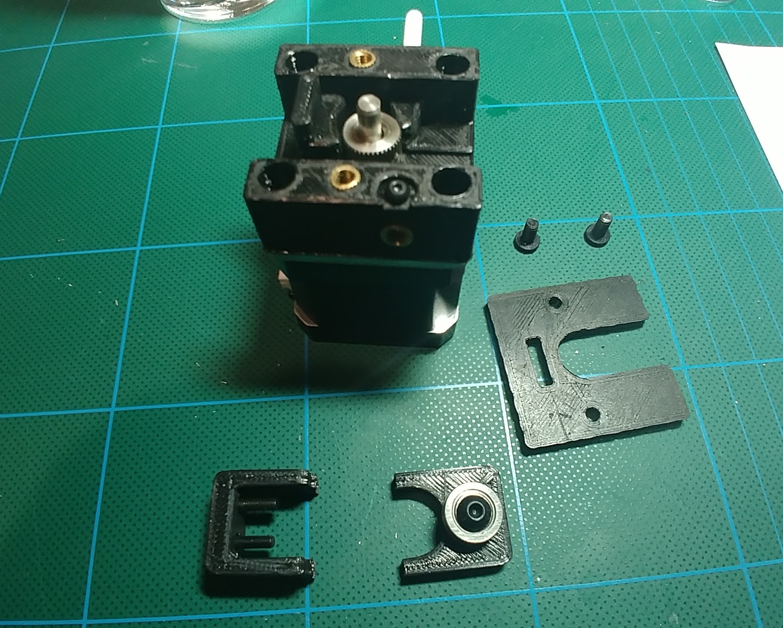

sigiel Posté(e) Avril 11, 2018 Auteur Posté(e) Avril 11, 2018 (modifié) Ce matin un peut a la fin d'une impression de plus de 25 heures, l'extrudeur qui est imprimer a casser, du coup je ne recommande vraiment pas la flsun QQ tend qu'il n'auront pas un système d'extrusion adéquate, ou alors l'acheter en connaissance de cause, et savoir qu'il faudra le remplacer par quelque chose de plus solide. sachant que l'on ne sait pas si le firmware est ouvert ou pas. que l'on ne connait donc pas les valeur de pas. ect ... je dois recevoir un nouveaux extruder en plastique injecter. Je conseille donc aux futur acheteur de vérifier avec le Flsun store si la machine a un extrudeur imprimer ou pas. quand a moi, je voulais changer la carte mère avec une smothie. du coup je vais les contacter et leur demander les source du firmware. comme ça on pourras savoir si c'est facile de remplacer l'extruder par un standard en acier. (celui d'Anycubic est vraiment bien). Par contre elle imprime vraiment bien, quand elle imprime ( elle s'approche rapidement de la qualitée de ma Microdelta) Modifié (le) Avril 11, 2018 par sigiel
elyos Posté(e) Avril 11, 2018 Posté(e) Avril 11, 2018 Il y a 3 heures, sigiel a dit : Ce matin un peut a la fin d'une impression de plus de 25 heures, l'extrudeur qui est imprimer a casser, du coup je ne recommande vraiment pas la flsun QQ tend qu'il n'auront pas un système d'extrusion adéquate, ou alors l'acheter en connaissance de cause, et savoir qu'il faudra le remplacer par quelque chose de plus solide. sachant que l'on ne sait pas si le firmware est ouvert ou pas. que l'on ne connait donc pas les valeur de pas. ect ... je dois recevoir un nouveaux extruder en plastique injecter. Je conseille donc aux futur acheteur de vérifier avec le Flsun store si la machine a un extrudeur imprimer ou pas. quand a moi, je voulais changer la carte mère avec une smothie. du coup je vais les contacter et leur demander les source du firmware. comme ça on pourras savoir si c'est facile de remplacer l'extruder par un standard en acier. (celui d'Anycubic est vraiment bien). Par contre elle imprime vraiment bien, quand elle imprime ( elle s'approche rapidement de la qualitée de ma Microdelta) Apparemment tu n'es pas le seul à qui c'est arrivé : https://www.thingiverse.com/groups/flsun-qq/forums/general/topic:29111 Tu penses que tu saurais réimprimer les pièces qui ont cassé avec tes autres imprimantes ?

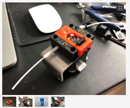

Al39 Posté(e) Avril 11, 2018 Posté(e) Avril 11, 2018 Il y a 2 heures, sigiel a dit : je vais voir ce que je peut faire J'ai trouvé ça sur thingiverse, cela peut être un renfort ? https://www.thingiverse.com/thing:2836576 1 1
elyos Posté(e) Avril 11, 2018 Posté(e) Avril 11, 2018 il y a 8 minutes, Al39 a dit : J'ai trouvé ça sur thingiverse, cela peut être un renfort ? https://www.thingiverse.com/thing:2836576 Effectivement à moins qu'autre chose ait cassé sur la tienne, ça a l'air d'être ça sur l'autre photo !
flogpr Posté(e) Avril 11, 2018 Posté(e) Avril 11, 2018 Quitte à imprimé un extrudeur , autant en faire un avec un réducteur histoire d'amélioré le bazard !
Al39 Posté(e) Avril 11, 2018 Posté(e) Avril 11, 2018 Il y a 4 heures, elyos a dit : Je l'imprime au cas où Je vais faire de même dès que possible, en même temps j’attends un nouvel extrudeur de la part de flsun. Ils doivent connaître le probleme, car discussion très rapide.
sigiel Posté(e) Avril 12, 2018 Auteur Posté(e) Avril 12, 2018 (modifié) Il y a 16 heures, Al39 a dit : J'ai trouvé ça sur thingiverse, cela peut être un renfort ? https://www.thingiverse.com/thing:2836576 mon sauveur.... (en attendant une autre soluce ) Je vais voir j'ai un titan qui traine et mon dremel ... Modifié (le) Avril 12, 2018 par sigiel
