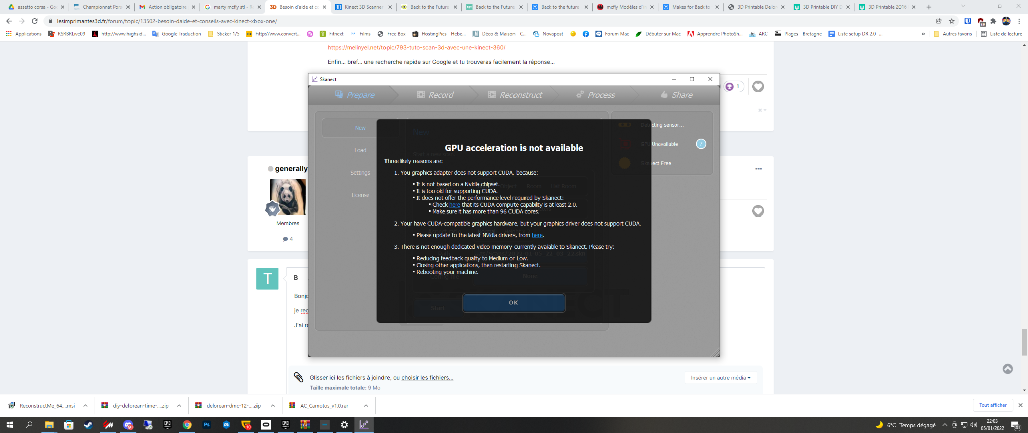

J'ai retrouvé au fond d'un tiroir ma kinect de ma xbox one donc V2. j'ai télécharger Skanect mais impossible de la connecter, voici ce qu'il me dit, alors que j'ai une carte graphique RTX 3060 12Go et à jour.
Pouvez vous m'aider s'il vous plaît?
Je vous remercie

Tarzan83, as-tu lu l'avant dernière ligne du message d'avertissement ? Je cite : "Closing other applications and restarting...". Vu le nombre de fenêtres ouvertes sur ton PC, cela ne m'étonnerait pas que ce soit la cause de la rebuffade de Skanect. Comme j'ai une Radeon rx6800xt, je ne pourrai t'aider plus avant (incompatible Cuda mais ce n'est pas obligatoire pour faire fonctionner Skanect).
Je donnerai des nouvelles si j'obtiens quelque chose avec ma plate-forme.
