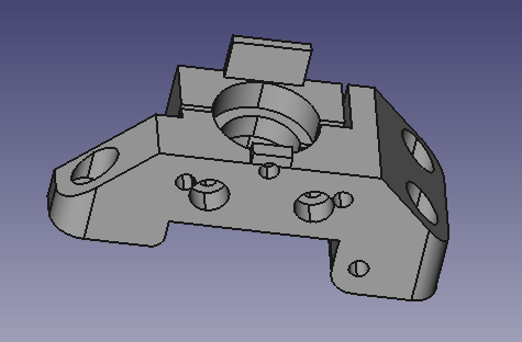

Je créé ce sujet car je travaille depuis un moment sur la ventilation.
Dans un premier temps, sur le positionnement du ventilateur de refroidissement de la tête hexagon. @sigiel en a parlé à maintes reprises. J'ai donc redessiné entièrement le support. Le gain sur les variations de température est indéniable (+ - 1°). La qualité des impressions s'en est vue améliorée.
Deuxième modification : j'ai augmenté la taille des fan ducts en Z de 20 % (coef 1.2 en Z sous repetier onglet placement d'objet - taille de l'objet) afin de rapprocher ceux-ci de la surface d'impression.
Très net gain sur les parties difficiles en porte-à-faux.
La double extrusion (changement de tête donc) m'oblige à repenser le système de ventilation auxiliaire car celui d'origine n'est plus compatible. Plus j'avance et plus j'arrive à augmenter la vitesse d'impression pour une qualité équivalente voir supérieure (50mm/s : marvin noir et sylver, voir 60mm/s sur la race frog).
Pour ceux que cela intéresserait ...
attache clamp.stl
support tête hexagon.stl
+1 je vais tester ca de suite...
@sigiel : visserie tête cylindrique 3x8mm (x2), 3x12mm (x1), 3x15mm ou 3x18mm (x2 pour le ventilo), 3x20mm (x2 + 2 écrous pour la fixation de la tête)
Ne pas utiliser la position en diamant, ça ne passe pas ...

Comme je le disais au début du post, avec le support pour la tête hexagon, les variations de températures ont été limitées à + - 1°.
Ce qui me gêne est la variation de +1°. Je m'explique : température cible 210°. La cartouche de chauffe fait son taf pour arriver à 210°, même 211°.
Intervention de la sonde de température pour réguler , la cartouche de chauffe se "coupe". Descente de la température à 209° (inertie thermique). Et ainsi de suite ... . La question que je me pose est :  quelle est l'influence de cet "arrêt de la chauffe" sur la constance et la qualité d'extrusion ?
A mon avis le +-1° on devrait pas le remarquer, moi je met température cible 200°, la tête chauffe jusqu'à 217° puis redescend jusqu'à 204° au bout de 2/3 couches,  et j'ai pas remarqué de baisse en qualité d'impression. (je suppose que ce n'est pas normal)
Ce qui serai bien c'est de pouvoir compenser l'inertie thermique quelque part, car on voit bien quand la cartouche est allumé (led sur le noyau) mais elle reste allumée trop longtemps, d'où les variations (plus ou moins grandes) de température
L'inertie thermique peut-être compensée en ajustant les valeurs PID.
La procédure est décrite dans la Notice Utilisation µDelta page 37 "Calcul du PID".
Dans marlin il y a une ligne
#define BANG_MAX
Si tu descend la valeur ça mettra moins de temps à monter mais ça ne dépassera pas la consigne. [emoji106]
