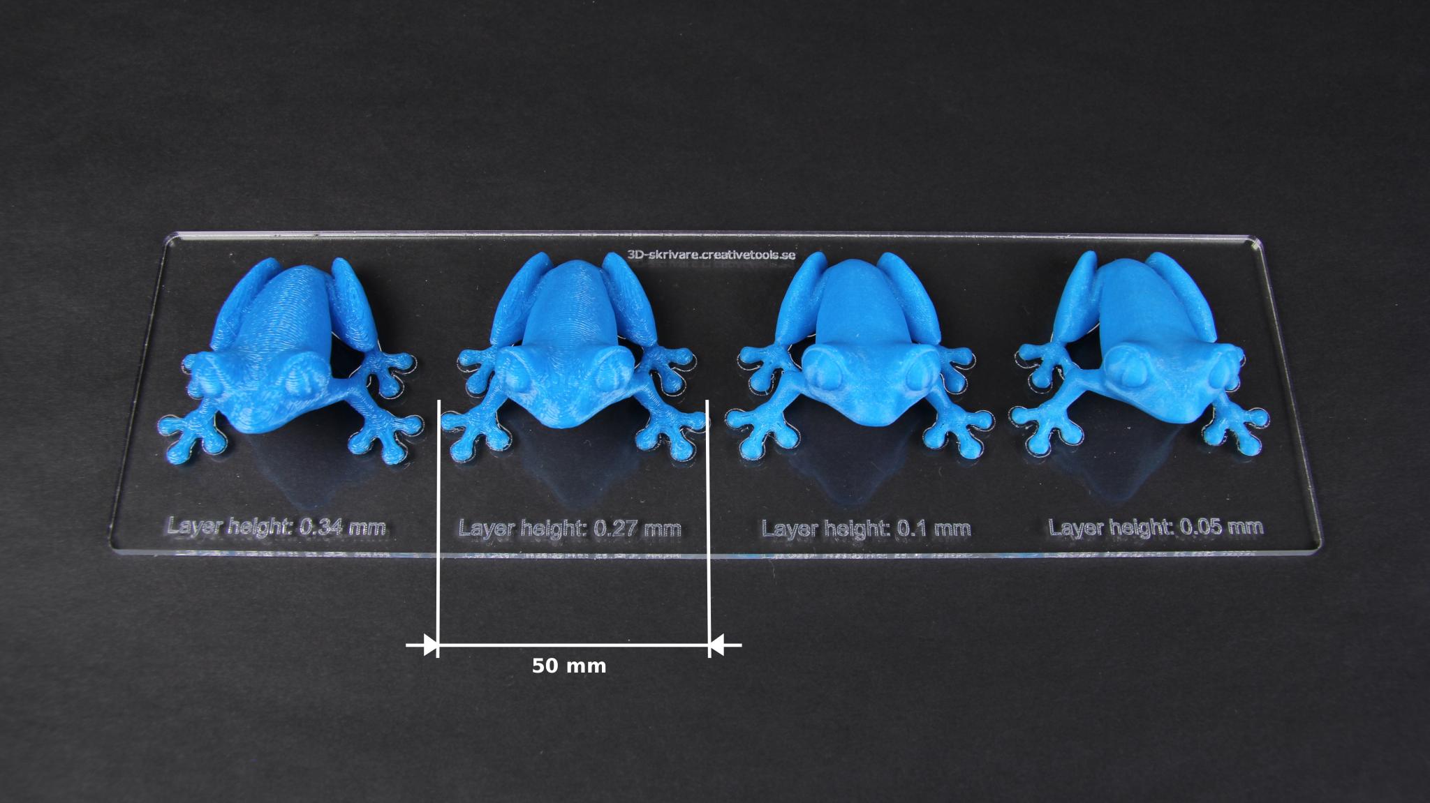

Narufury Posté(e) Mars 8, 2018 Auteur Partager Posté(e) Mars 8, 2018 Est-ce que quelqu'un est en mesure de m'expliquer a quoi correspond le paramètre d'épaisseur de couche ? Car elle change d'une imprimante a l'autre mais de quoi depend-t-elle ? Lien vers le commentaire Partager sur d’autres sites More sharing options...
pascal_lb Posté(e) Mars 8, 2018 Partager Posté(e) Mars 8, 2018 il y a 24 minutes, Narufury a dit : Est-ce que quelqu'un est en mesure de m'expliquer a quoi correspond le paramètre d'épaisseur de couche ? Car elle change d'une imprimante a l'autre mais de quoi depend-t-elle ? je trouve que ce chiffre c'est un peu de la communication... car par exemple si tu imprimes avec une buse de 0.4 tu vas pouvoir descendre à 0.1 en épaisseur de couche... par contre si tu passe à une buse de 0.2 il est fort probable que tu arrives à des couches de 0.05 Par contre pour faire une couche de 0.05 il faudra que ta machine soit parfaitement réglée, voir optimisée... Sur une imprimante à 500 € il y a plus de chance d'y arriver qu'avec une à 300 € Après si tu veux imprimer en 0.05 il te faudra ...... de la patience car c'est très très très très très très très très très très très très long Lien vers le commentaire Partager sur d’autres sites More sharing options...
Djam Posté(e) Mars 8, 2018 Partager Posté(e) Mars 8, 2018 (modifié) Il y a 2 heures, Narufury a dit : Salut merci de ta réponse ^^ malheureusement le chouille a été poussé déjà pour atteindre le prix de la CR-10S ! Le budget a explosé malheureusement ^^ A la base je mettais fixer 300 euros mais j'en voulais une a amélioré et évolutive. Mais celle que tu me montre à quoi de plus par rapport à la anycubic ? Qui a l'air d'être de même performance. Après les réglages ne me font pas spécialement peur. Je suis patient. Dommage pour la chouille et désolé de ne pas avoir répondu à tes deux choix, mais je pensais que si tu pouvais monter à 500 tu pouvais pousser un peu plus. Pour la Prusa I3 MK2S c'est l'une des machines les mieux noté par la communauté en ce moment elle est d'une part fabriqué par Josef Prusa en personne ce qui est en soit un gage de qualité. Tu as derrière lui une équipe qui mets à jour le FW régulièrement et qui trouve des améliorations au slic3r pour te faciliter et parfaire tes impressions, bref c'est plus une machine "plug and play" qu'une machine qui te demanderas plein de calibration, aprés tu as l'air chaud pour donc pas de soucis, pour ma part à un moment j'en ai eu un peu ras le c** de tout ça et j'ai voulut quelque chose de moins prise de tête...juste m'occuper des fichiers à imprimer. Sinon sur la Prusa I3 MK2S Auto bed levelling de qualité Surface d'impression de 250/210/200 Auto Calibration Auto compensation des petites erreur de parallélisme des axes Qualité d'impression au top aprés montage sans prise de téte Matos de qualité Service aprés vente existant et réactif Bref une trés bonne machine... PS avec la Prusa en 0.05 c'est sans soucis...et pour ce que représente les couches/layer voila en quoi ça implique sur les détails et la qualité (une photo parle plus que la voie...): Modifié (le) Mars 8, 2018 par Djam Lien vers le commentaire Partager sur d’autres sites More sharing options...
Narufury Posté(e) Mars 8, 2018 Auteur Partager Posté(e) Mars 8, 2018 il y a une heure, pascal_lb a dit : je trouve que ce chiffre c'est un peu de la communication... car par exemple si tu imprimes avec une buse de 0.4 tu vas pouvoir descendre à 0.1 en épaisseur de couche... par contre si tu passe à une buse de 0.2 il est fort probable que tu arrives à des couches de 0.05 Par contre pour faire une couche de 0.05 il faudra que ta machine soit parfaitement réglée, voir optimisée... Sur une imprimante à 500 € il y a plus de chance d'y arriver qu'avec une à 300 € Après si tu veux imprimer en 0.05 il te faudra ...... de la patience car c'est très très très très très très très très très très très très long En effet merci de ta réponse, il me semblait bien que c'était beaucoup du marketing et que du coup cela dépend de la buse que l'on met ! Du coup c'est des paramètre à ne pas prendre spécialement en compte lors de l'achat d'une imprimante au final si on souhaite l'améliorer dans le futur. Tu pense que partir sur une CR-10S est un bon choix ? Pour de la bidouille et m'adapter au monde des imprimantes 3D ? Je souhaite aller en profondeur et ne pas êtr eun utilisateurs lambda des imprimantes. il y a 52 minutes, Djam a dit : Dommage pour la chouille et désolé de ne pas avoir répondu à tes deux choix, mais je pensais que si tu pouvais monter à 500 tu pouvais pousser un peu plus. Pour la Prusa I3 MK2S c'est l'une des machines les mieux noté par la communauté en ce moment elle est d'une part fabriqué par Josef Prusa en personne ce qui est en soit un gage de qualité. Tu as derrière lui une équipe qui mets à jour le FW régulièrement et qui trouve des améliorations au slic3r pour te faciliter et parfaire tes impressions, bref c'est plus une machine "plug and play" qu'une machine qui te demanderas plein de calibration, aprés tu as l'air chaud pour donc pas de soucis, pour ma part à un moment j'en ai eu un peu ras le c** de tout ça et j'ai voulut quelque chose de moins prise de tête...juste m'occuper des fichiers à imprimer. Sinon sur la Prusa I3 MK2S Auto bed levelling de qualité Surface d'impression de 250/210/200 Auto Calibration Auto compensation des petites erreur de parallélisme des axes Qualité d'impression au top aprés montage sans prise de téte Matos de qualité Service aprés vente existant et réactif Bref une trés bonne machine... PS avec la Prusa en 0.05 c'est sans soucis...et pour ce que représente les couches/layer voila en quoi ça implique sur les détails et la qualité (une photo parle plus que la voie...): Merci pour ta réponse. Il y a pas de souci ! Je suis la pour des conseils et des avis sur d'autres imprimantes aussi ^^. D’ailleurs je viens de regarder et c'est vrai que cela est impressionnant. Après comme on dit, je veux mettre les mains dans les cambouis et me familiariser avec l'impression 3D. Je ne sais pas ce que tu pense des imprimantes que je t'ai montré mais je pense que les 2 se valent ? Je souhaiterai plus partir sur une CR-10S pour sa surface d'impression qui me semble très intéressant. Connaissait vous le site : https://www.lightinthebox.com/fr/creality3d-cr-10s-3d-bureau-bricolage-imprimante-eu-plug-version-de-mise-a-niveau-cafe-et-noir_p6344041.html L'imprimante CR-10S est à un prix vraiment intéressant... Ce qui me permet de pouvoir faire d'autres améliorations par la suite. Lien vers le commentaire Partager sur d’autres sites More sharing options...
