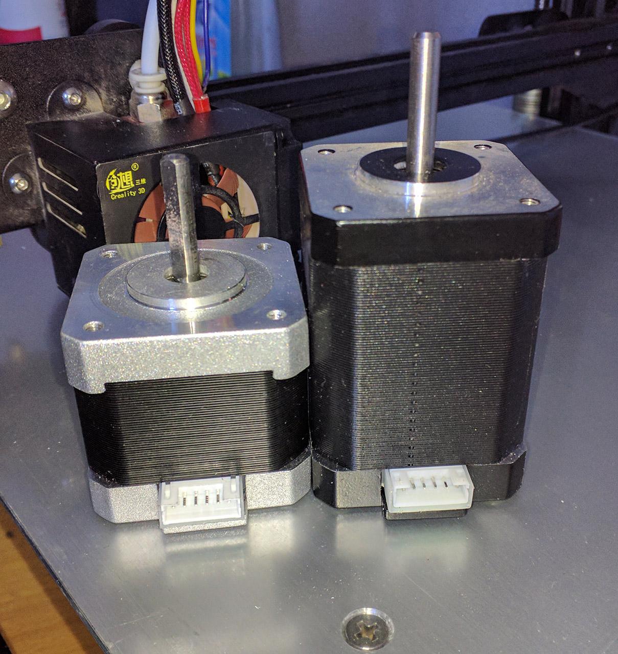

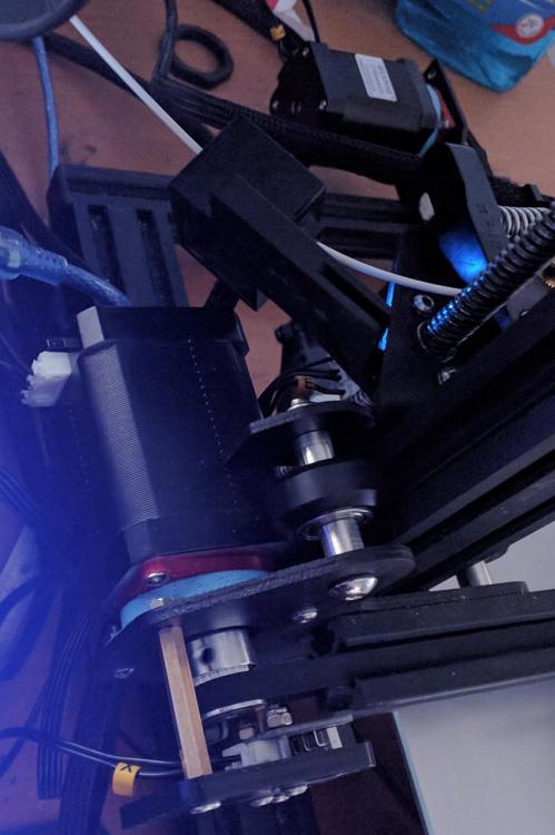

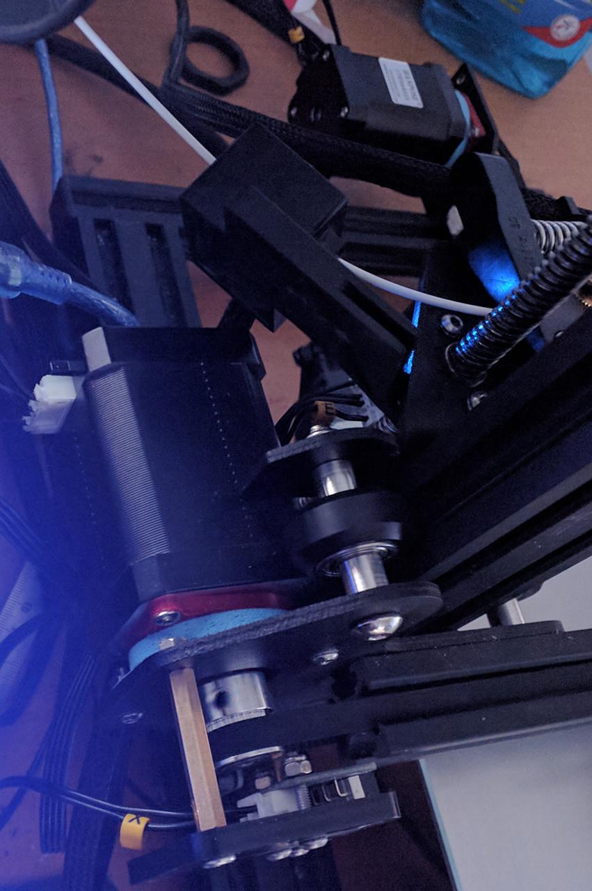

Guizboy Posté(e) Mars 14, 2018 Auteur Posté(e) Mars 14, 2018 Oui, ça tombe bien, je les ai terminés et la version finale est prete. Il me manque plus que la buse pour imprimer les brides en PET-g carbone. Je t'en enverrai quand ils seront prêts si ça te dit J'ai reçu et monté les NEMA17 de 60mm aujourd'hui sur les dampers première version, recalibré les pas et changé les ventilos pour des Noctua. Je suis en train de vérifier la justesse de l'ensemble avec un cube de test 20x20x20.
ShagoY Posté(e) Mars 14, 2018 Posté(e) Mars 14, 2018 OMG, je sais que plus c'est gros, plus c'est bon mais tu ne m'as jamais dit pourquoi tu changes tes moteurs, pour la précision c'était ça, tu parlais juste de "gain" ? Je dormirais moins bête comme cela Sinon c'est quoi toute cette poussière ?
Guizboy Posté(e) Mars 14, 2018 Auteur Posté(e) Mars 14, 2018 (modifié) Je change les moteurs parce que l'axe Y est très lourd ce qui engendre une inertie importante relative à la vitesse. Également parce qu'ils génèrent trop de vibrations en fonctionnement ainsi que leur température en fonctionnement qui trahi le fait qu'ils sont sous dimensionnés. Ensuite si tu ajoutes inertie et vibrations dans tes mouvements, la précision baisse. Comme mon objectif est de pouvoir faire des assemblages avec un jeu inférieur à 0.1mm. La configuration de base de l'imprimante ne convient pas. Mais comme son prix est faible d'origine, je pense pouvoir sortir de très bonnes pièces avec cette imprimante pour pas très cher au final en rapport avec ce qui se vend. Vidéo bruit/vibrations NEMA17 VS moteurs d'origine Les axes X et Y sont équipés de NEMA17x60mm et les moteurs de l'axe Z sont les modèles d'origine. La différence de volume sonore est agrandie par l'absence de dampers sur les moteurs de l'axe Z mais ça donne une bonne idée de l'écart de confort d'utilisation. Ah la poussière vient de l'utilisation massive de laque quand j'ai fait des essais avec une buse de 0.2 ce matin. Ça colle tout après Modifié (le) Mars 14, 2018 par Guizboy

Diff Posté(e) Mars 15, 2018 Posté(e) Mars 15, 2018 Il y a 15 heures, Guizboy a dit : J'ai reçu et monté les NEMA17 de 60mm aujourd'hui sur les dampers première version, recalibré les pas et changé les ventilos pour des Noctua. J'ai quelques Nema 17 qui traînent et je me posais justement la question des modifications à faire pour les installer sur la CR-10. Peux-tu me dire ce que tu as modifié exactement pour le calibrage des pas ?
Guizboy Posté(e) Mars 19, 2018 Auteur Posté(e) Mars 19, 2018 (modifié) Salut, Je n'ai rien modifié au niveau des pas, juste affiné le réglage à l'aide d'un comparateur en vérifiant une course de 10mm demandée par rapport à son résultat réel. En revanche il faut intervertir les deux fils qui se trouvent à l’extrémité droite et gauche de la prise Molex. Les deux fils au centre de la fiche restent à leur place. Il faut ajuster également les drivers sur la carte mère à 0.8V afin de préserver la longévité des moteurs. D'après ce que j'ai lu/vu les drivers sont trop souvent réglés en dessous de cette valeur ce qui dégraderait les moteurs. Source : Vidéo Youtube Modifié (le) Mars 19, 2018 par Guizboy
Diff Posté(e) Mars 20, 2018 Posté(e) Mars 20, 2018 Il y a 12 heures, Guizboy a dit : juste affiné le réglage à l'aide d'un comparateur Merci pour les informations. Aurais-tu un lien pour ce comparateur ?
Guizboy Posté(e) Mars 20, 2018 Auteur Posté(e) Mars 20, 2018 (modifié) De rien Si c'est juste pour l'imprimante 3D ce genre de modèles suffit amplement. Tu peux ainsi faire un différentiel au centième près des mouvements théoriques par rapport au résultat réel. Un simple produit en croix te donnera le bon pas pour ajuster la course. Il y a des supports à imprimer sur Thingiverse de mémoire. Modifié (le) Mars 20, 2018 par Guizboy
