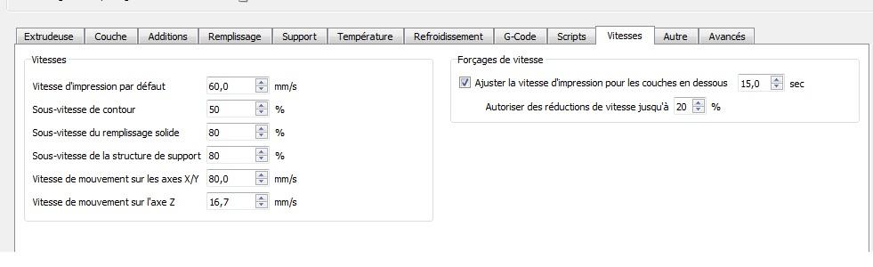

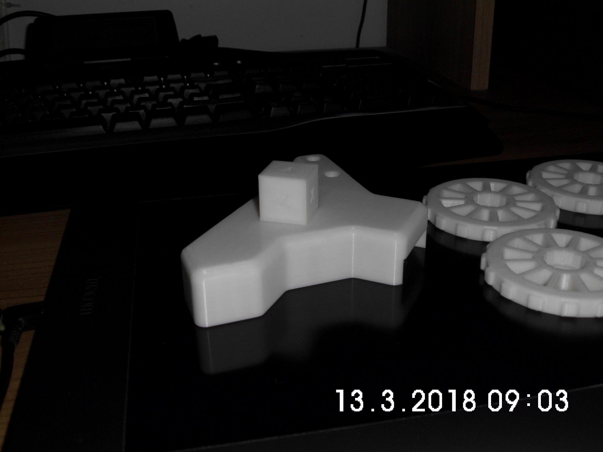

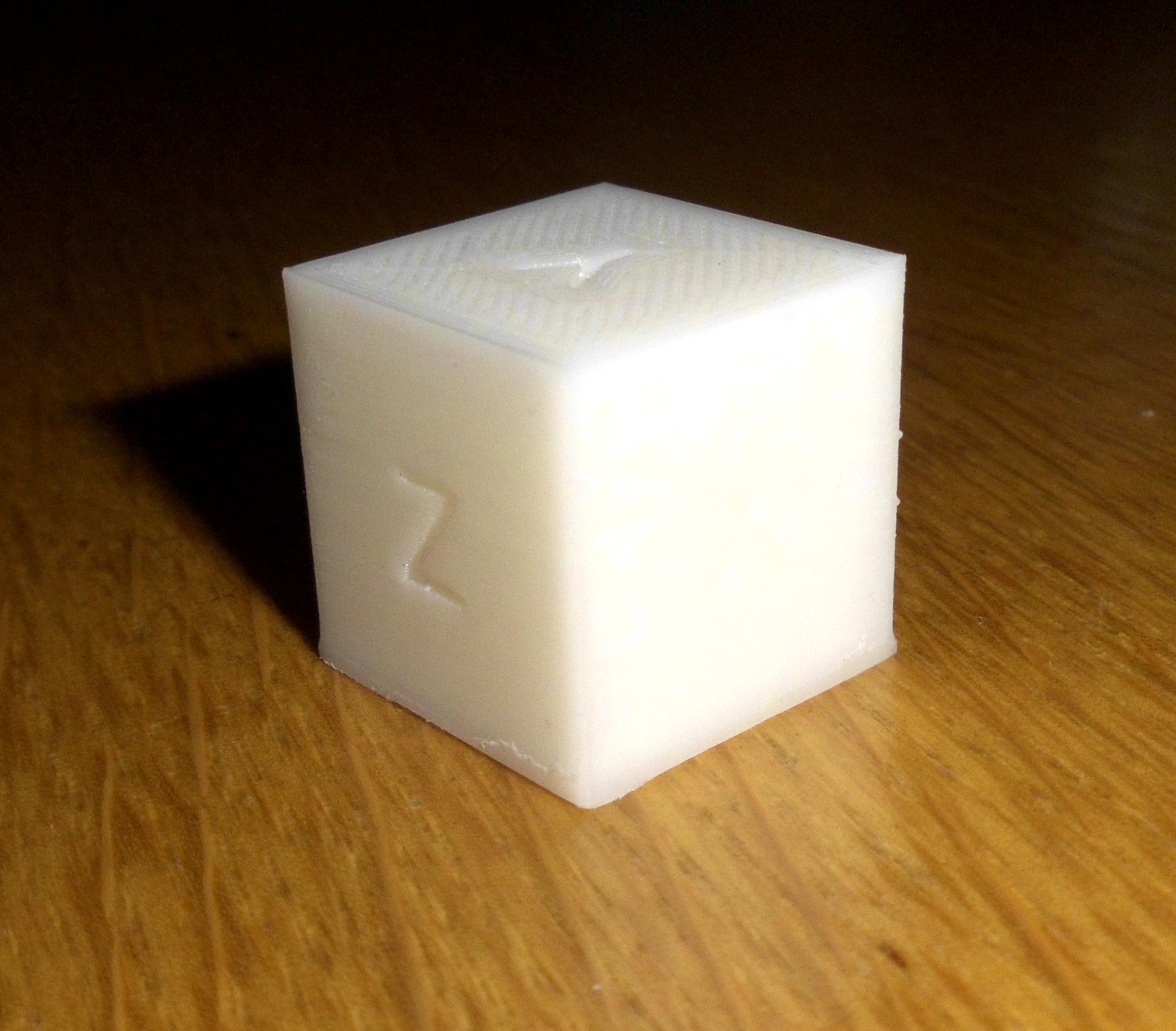

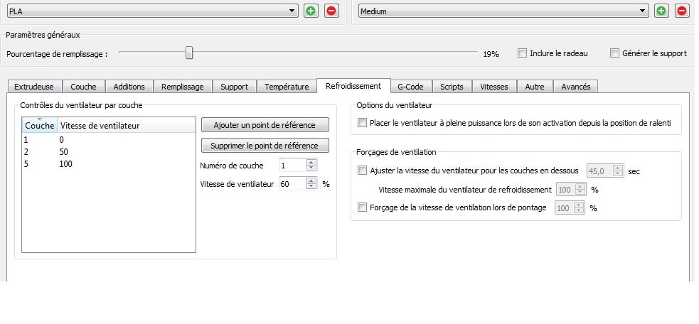

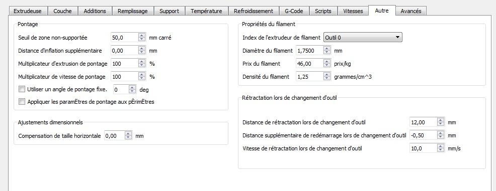

razor Posté(e) Mars 13, 2018 Auteur Posté(e) Mars 13, 2018 En attendant je print avec le PLA livré , j ai modélisé un cube test 20*20*20 et j ai comme résultat 20 en y et 20 en x et 19.5 en z . Question me manque 5 dixièmes de mm en Z , Apesanteur Réglage ? je vous mets les réglage , d après ce que j ai lu Lit 60° et Tete 200°

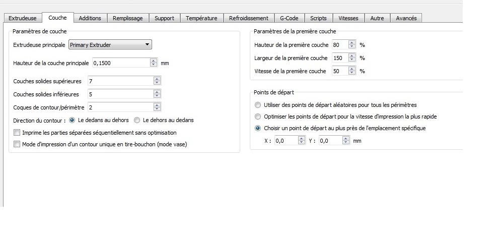

razor Posté(e) Mars 13, 2018 Auteur Posté(e) Mars 13, 2018 (modifié) voila les réglages du cube que j ai fais pour le pla livré Modifié (le) Mars 13, 2018 par razor
ShagoY Posté(e) Mars 13, 2018 Posté(e) Mars 13, 2018 Tu mets le paquets au niveau des "couches solides" supérieures/inférieures, il y a une raison à cela ? Ton infill est à 0% ?
razor Posté(e) Mars 13, 2018 Auteur Posté(e) Mars 13, 2018 j ai fait trois tests et celui la le infill etais a 27 % de mémoire , sur la tranche du dessus j ai pas le résultat lisse comme sur les autres coté

ShagoY Posté(e) Mars 13, 2018 Posté(e) Mars 13, 2018 (modifié) Il y a 2 heures, razor a dit : j ai fait trois tests et celui la le infill etais a 27 % de mémoire , sur la tranche du dessus j ai pas le résultat lisse comme sur les autres coté Perso, je "triche" pour la couche supérieure... J'utilise l"ironing" (dispo sous cura/Slic3r) Modifié (le) Mars 13, 2018 par ShagoY

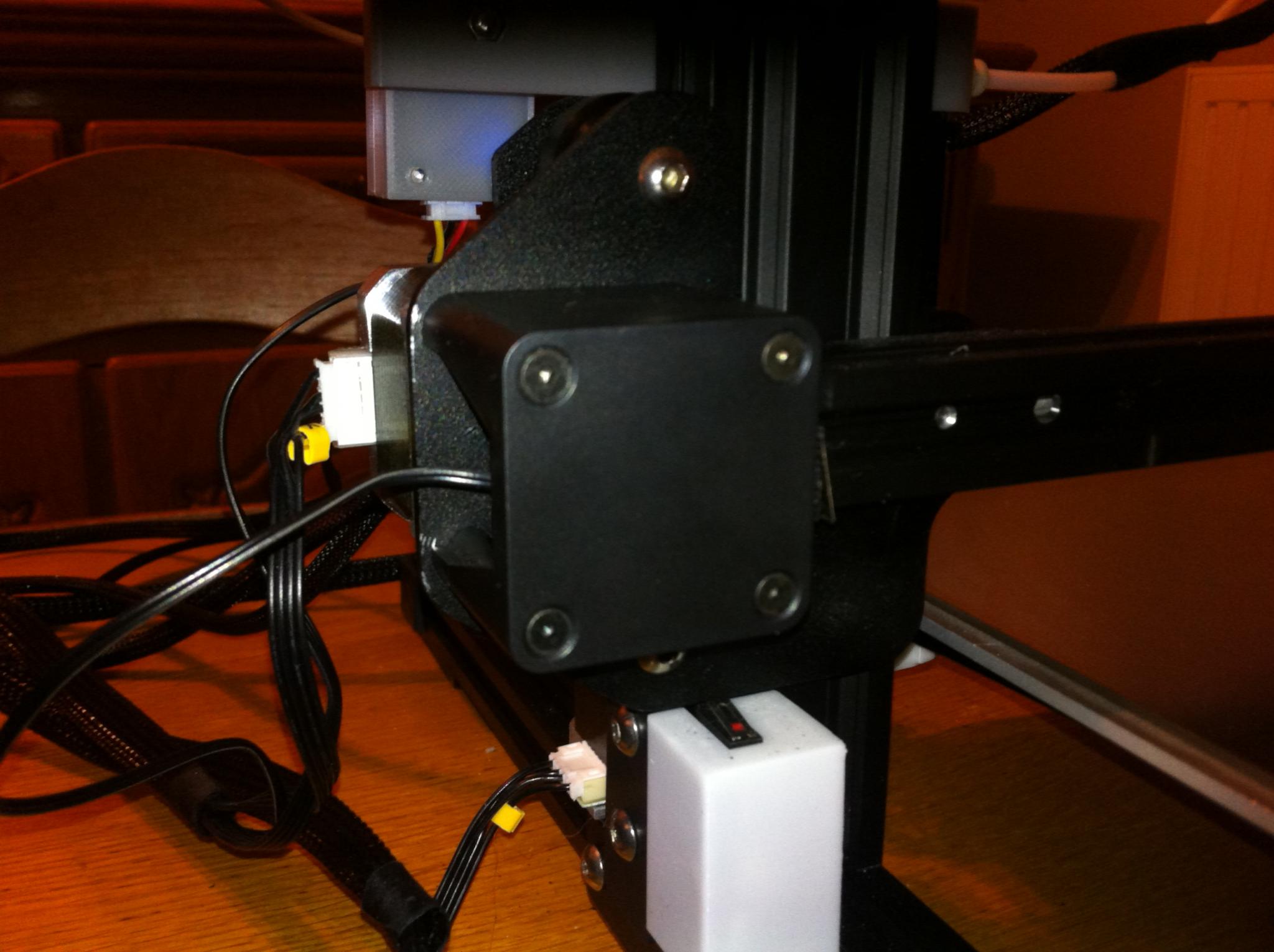

razor Posté(e) Mars 14, 2018 Auteur Posté(e) Mars 14, 2018 (modifié) j ai reçu une réponse de chez eux This is your tracking number. ca commence par rg le track et fini cn donc c est un envois normale donc 1 mois I see your Email today. It have sent . I sent a motor,switch, switch support and the 4 screws Because that is the newest version so it needn't the brass fasting screws. And the belt is well ,right? I know it from your picture so I haven't sent the belt to you. If you need it really, I can sent it to you again. d apres google c est une nouvelle version attache moteur , j ai rien compris , c est plus des vis en laiton ? j espère que ca va correspondre avec ma version Modifié (le) Mars 14, 2018 par razor

Murdock Posté(e) Mars 14, 2018 Posté(e) Mars 14, 2018 Il y a 7 heures, razor a dit : d apres google c est une nouvelle version attache moteur , j ai rien compris , c est plus des vis en laiton ? j espère que ca va correspondre avec ma version Non maintenant c'est un truc en plastique. J'ai cela sur ma CR-10S. C'est beaucoup plus propre au passage !

razor Posté(e) Mars 22, 2018 Auteur Posté(e) Mars 22, 2018 j ai tout reçu ce matin , moteur , courroie, swicht , et en effet y a plus de vis en laiton , c est un mono bloque qui remplace les vis laiton et le support swicht
ShagoY Posté(e) Mars 22, 2018 Posté(e) Mars 22, 2018 (modifié) Il y a 3 heures, razor a dit : ... et en effet y a plus de vis en laiton , c est un mono bloque qui remplace les vis laiton et le support swicht Tu peux nous faire une photo ?, j'ai du mal à me faire une idée là Modifié (le) Mars 22, 2018 par ShagoY
ShagoY Posté(e) Mars 22, 2018 Posté(e) Mars 22, 2018 Hum.. Ils ont fait une sorte de cache "anti-poussière" et le support du z-stop en blanc, il est réglable ?
razor Posté(e) Mars 22, 2018 Auteur Posté(e) Mars 22, 2018 (modifié) le truque blanc non c est un cache imprimé , j ai vais refaire de la meme couleur que les garnitures de la cr10 que j ai pas encore mis , je vais commandé une bobine de cette couleur Modifié (le) Mars 22, 2018 par razor
