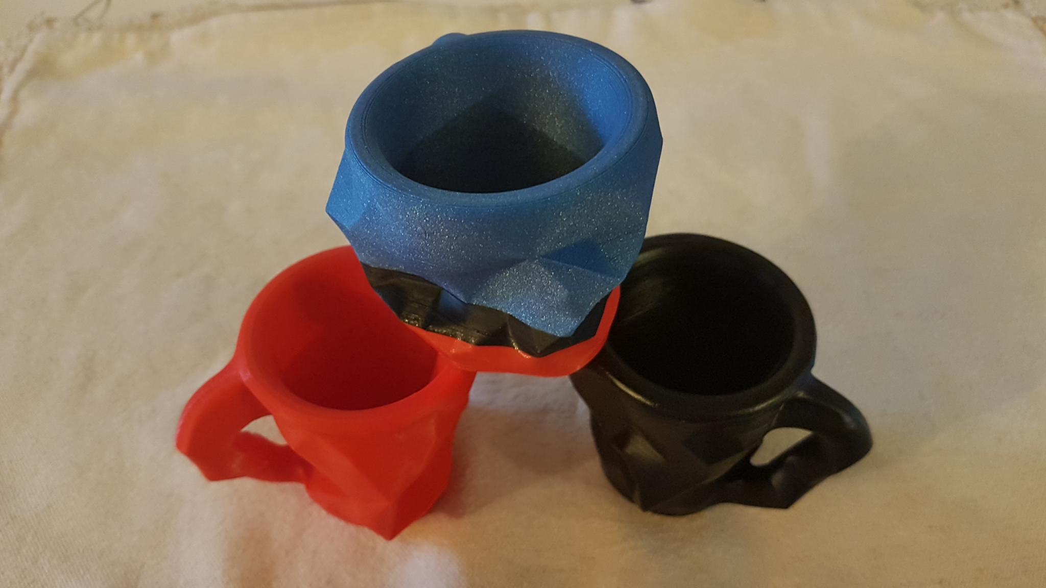

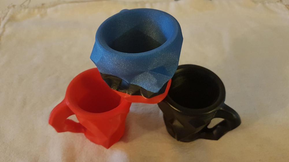

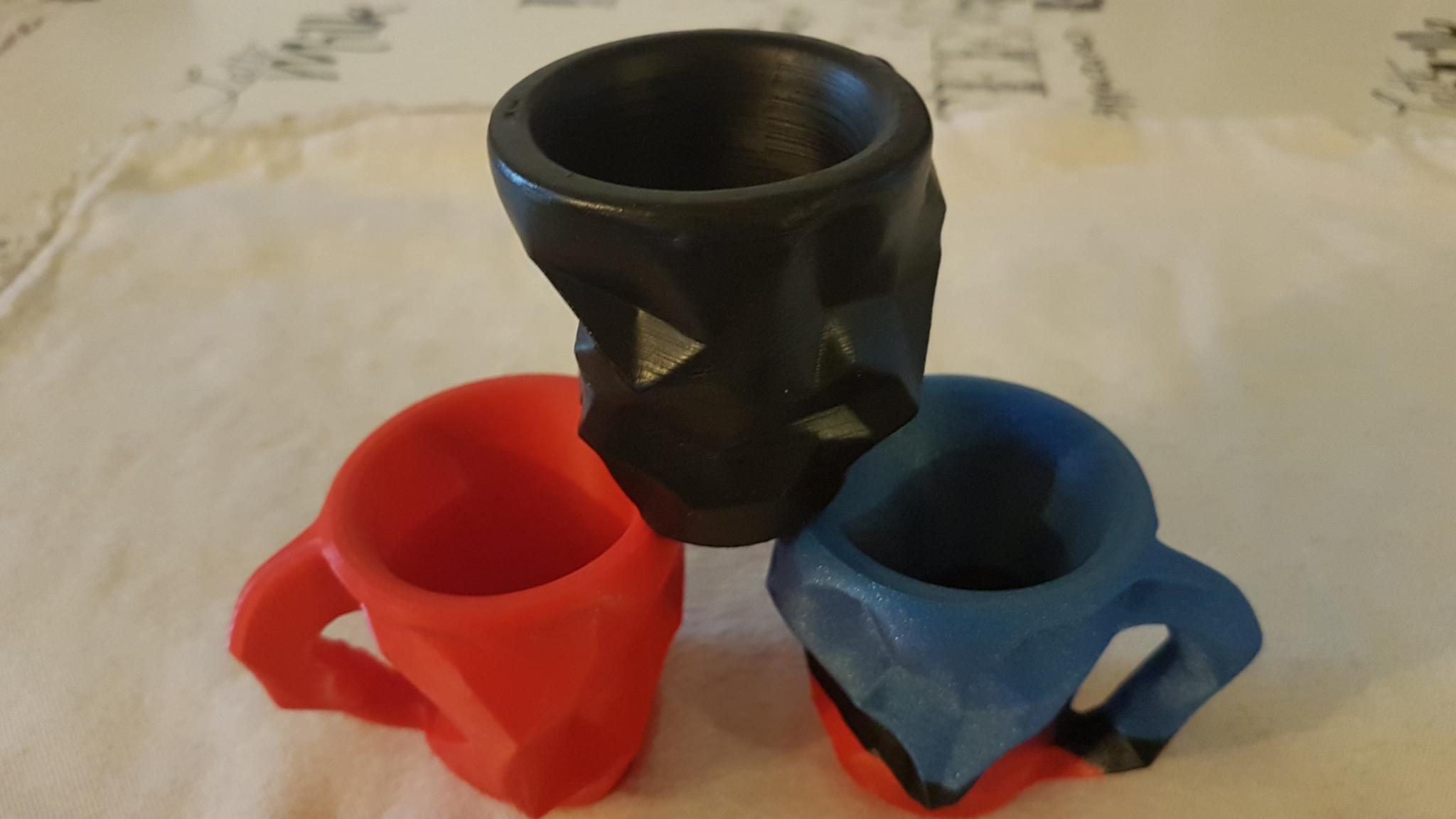

vivi2b Posté(e) Mars 11, 2018 Partager Posté(e) Mars 11, 2018 j'ai même bu le café dedans Lien vers le commentaire Partager sur d’autres sites More sharing options...
ScotchE67 Posté(e) Mars 11, 2018 Partager Posté(e) Mars 11, 2018 Sympa. Tu as utilisé quels matériaux pour résister au café ? Lien vers le commentaire Partager sur d’autres sites More sharing options...
vivi2b Posté(e) Mars 12, 2018 Auteur Partager Posté(e) Mars 12, 2018 Il y a 6 heures, ScotchE67 a dit : Sympa. Tu as utilisé quels matériaux pour résister au café ? du PLA essayez !!!! Lien vers le commentaire Partager sur d’autres sites More sharing options...
pathug44 Posté(e) Mars 12, 2018 Partager Posté(e) Mars 12, 2018 @vivi2b, attention le PLA n'est pas fait pour le contact alimentaire ! Lien vers le commentaire Partager sur d’autres sites More sharing options...
Yo' Posté(e) Mars 12, 2018 Partager Posté(e) Mars 12, 2018 (modifié) Hello, De plus, avec la température du café, il va se ramollir. Modifié (le) Mars 12, 2018 par Yo' Lien vers le commentaire Partager sur d’autres sites More sharing options...
vivi2b Posté(e) Mars 12, 2018 Auteur Partager Posté(e) Mars 12, 2018 Il y a 5 heures, Yo' a dit : Hello, De plus, avec la température du café, il va se ramollir. température du café sortant de la machine" expresso" 64°, le PLA commence a fondre a 160°, donc !!! je sais que le PLA n'est pas alimentaire, juste voulu tester , si sa ramoli et etanchéité, et nikel Lien vers le commentaire Partager sur d’autres sites More sharing options...
Nenex Posté(e) Mars 12, 2018 Partager Posté(e) Mars 12, 2018 (modifié) Le PLA pourrais être en théorie utilisé pour du contact alimentaire mais la façon dont ont l'imprimer fait plein de petite aspérité pour les bactéries. J'avais lu que même avec du petg, pour garantir un produit contact alim- , il faut dans le cas actuel (impression 3D) que tout le passage (entre la bobine et la buse quoi ) du filament soit contrôler ect. Modifié (le) Mars 12, 2018 par Nenex Lien vers le commentaire Partager sur d’autres sites More sharing options...
Nenex Posté(e) Mars 12, 2018 Partager Posté(e) Mars 12, 2018 @nono30 Je connaissez pas ce facteur Pour les aspérités, j'ai mal formuler mais c'est valable pour les autres matières. Lien vers le commentaire Partager sur d’autres sites More sharing options...
Lagaffe Posté(e) Mars 12, 2018 Partager Posté(e) Mars 12, 2018 Il y a 4 heures, nono30 a dit : le PLA peut suite à une reprise d'humidité développer des moisissures Bonjour, une forte humidité de quel type ? immersion ? vapeur d'eau dans une salle de bain ? Contenance d'un liquide ? Je demande ça car j'ai fait des supports pour la salle de bain par exemple, donc ils prennent pas mal de vapeur d'eau. Lien vers le commentaire Partager sur d’autres sites More sharing options...
Kespa Posté(e) Mars 12, 2018 Partager Posté(e) Mars 12, 2018 température du café sortant de la machine" expresso" 64°, le PLA commence a fondre a 160°, donc !!! je sais que le PLA n'est pas alimentaire, juste voulu tester [emoji4], si sa ramoli et etanchéité, et nikel Le PLA présente une température de transition vitreuse aux alentours de 60°C. Il ramolli donc bien au contact du café chaud, même si tu ne le vois pas forcément selon l'épaisseur de tes parois. Je te déconseille de boire dedans ^^Envoyé de mon PLK-L01 en utilisant Tapatalk Lien vers le commentaire Partager sur d’autres sites More sharing options...

slayer-fr Posté(e) Mars 12, 2018 Partager Posté(e) Mars 12, 2018 il y a 12 minutes, Kespa a dit : Le PLA présente une température de transition vitreuse aux alentours de 60°C. Il ramolli donc bien au contact du café chaud, même si tu ne le vois pas forcément selon l'épaisseur de tes parois. Je te déconseille de boire dedans ^^ Envoyé de mon PLK-L01 en utilisant Tapatalk +1 Lien vers le commentaire Partager sur d’autres sites More sharing options...
