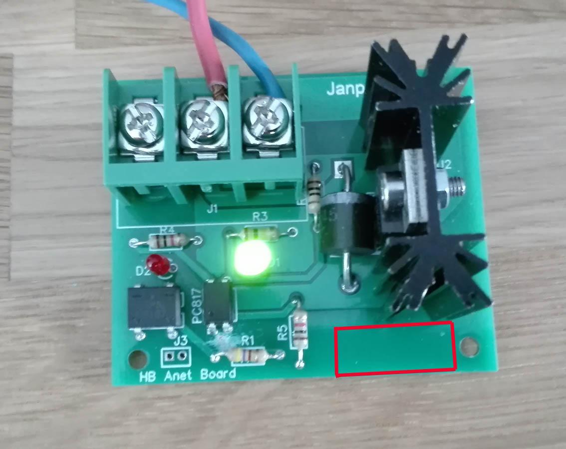

Steam Posté(e) Mai 4, 2018 Posté(e) Mai 4, 2018 @Janpolanton, je me demande si je n'ai pas fait une grosse c.......e ! Suite à ta remarque avec le scotch, je me suis dit qu'il est peut être préférable de faire en sorte que le dissipateur ne touche pas le PCB. J'ai donc intercalé un réglet métallique entre le dissipateur et le pcb au moment de souder. J'ai bien un espace entre le refroidisseur et le PCB, mais l'inconvénient, c'est que si cela ce met à vibrer, l'ensemble va bouger beaucoup plus que s'il n'avait été souder en contact avec le PCB. Ce n'était pas par souci d'économie, mais je trouve que du scotch sur un aussi beau PCB, c'est "l'enlaidir". Je ne connais pas le tenue dans le temps de ce bricolage, surtout que cela doit chauffer un peu. L'écrou a été mis en place sur la vis. Steam
Janpolanton Posté(e) Mai 4, 2018 Auteur Posté(e) Mai 4, 2018 Non, ça ne chauffe absolument pas. Tu peux mettre un point de colle chaude à chaque extrémité du dissipateur, ça ne vas pas enlaidir le PCB pour autant... il y a 8 minutes, Steam a dit : J'ai donc intercalé un réglet métallique entre le dissipateur et le pcb au moment de souder. L'épaisseur d'une feuille A4 était suffisante à mon avis.

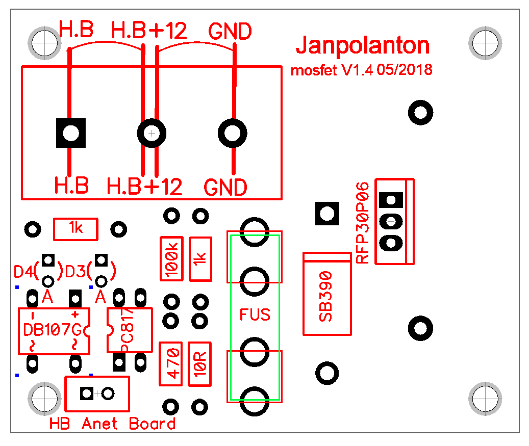

Steam Posté(e) Mai 4, 2018 Posté(e) Mai 4, 2018 (modifié) J'ai oublié de préciser quelque chose, maintenant que j'en 'ai monté un. Le PCB est super bien fait, tout est repéré et les valeurs des résistances sont notées sur le PCB. Bref il ne faut presque pas réfléchir, sauf pour les diodes, pour le + et le - mais une fois que l'on sait que les trous avec le pourtour carré sont le -, il n'y a plus aucun souci. La seule chose à laquelle il faut vraiment faire attention comme l'a déjà précisé @Janpolanton, c'est de bien noter le repérage des bornes à visser, car une fois en place, on pourrait croire de le 12 volts est sur la borne de droite avec le sérigraphie encore visible, alors qu'il est sur la borne du milieu. Steam Modifié (le) Mai 4, 2018 par Steam
Janpolanton Posté(e) Mai 4, 2018 Auteur Posté(e) Mai 4, 2018 Merci des compliments. Sur le nouveau PCB, la sérigraphie a été revue afin d'éviter les erreurs au maximum.
Janpolanton Posté(e) Mai 4, 2018 Auteur Posté(e) Mai 4, 2018 il y a 16 minutes, Steam a dit : La seule chose à laquelle il faut vraiment faire attention comme l'a déjà précisé @Janpolanton, c'est de bien noter le repérage des bornes à visser, car une fois en place, on pourrait croire de le 12 volts est sur la borne de droite avec le sérigraphie encore visible, alors qu'il est sur la borne du milieu. Oui, je me suis fait avoir avec la taille des connecteurs reçus que je ne connaissais pas lorsque j'ai dessiné le PCB. Une autre erreur qui pourrait être fatale, c'est de ne pas se tromper dans le sens d'implantation de la diode Schottky. Sinon, c'est le court-circuit franc assuré.

Steam Posté(e) Mai 4, 2018 Posté(e) Mai 4, 2018 @Janpolanton, voici le résultat avec une pile 9V. J'en profite pour te poser une question : la zone que j'ai entourée de rouge est bien une zone sans rien, juste le "plastique" ? Steam
Janpolanton Posté(e) Mai 4, 2018 Auteur Posté(e) Mai 4, 2018 Non, c'est le plan de masse relié à GND sur les 2 faces.

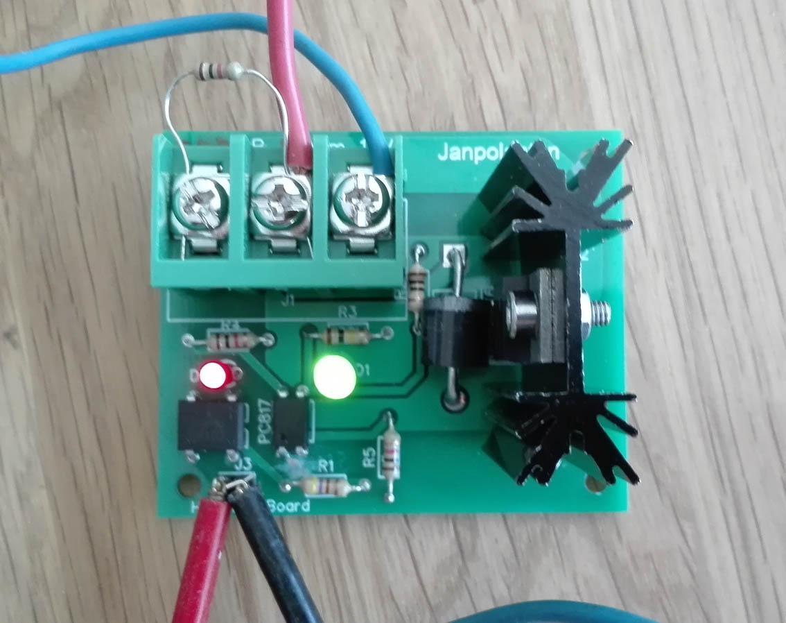

Janpolanton Posté(e) Mai 5, 2018 Auteur Posté(e) Mai 5, 2018 (modifié) @SteamBonjour, Pour compléter les essais sur table avant de faire exploser ton imprimante, tu peux simuler les demandes de chauffe. Tu dois voir la LED rouge s'allumer. Pour cette simulation sur table: Alimenter le PCB en 9V (ou avec un petit bloc d'alimentation 12V ou même 24V) PS: si tu alimentes en 24V, il faut doubler les valeurs des résistances ci-dessous. Mettre une résistance de 560 Ohm à 1k sur les bornes HB (limitation du courant entre 21 et 12mA). ne pas descendre sous 560 Ohm, la puissance dissipée dans la résistance serait trop importante.( supérieure à 1/4 de watt) Toucher les 2 plots du connecteur JST avec les 2 fils d'une pile 9V. La LED rouge doit s'allumer quel que soit le sens des fils. Si les essais sont bons, ton module sera bon pour le service. Bonne manip. Modifié (le) Mai 5, 2018 par Janpolanton

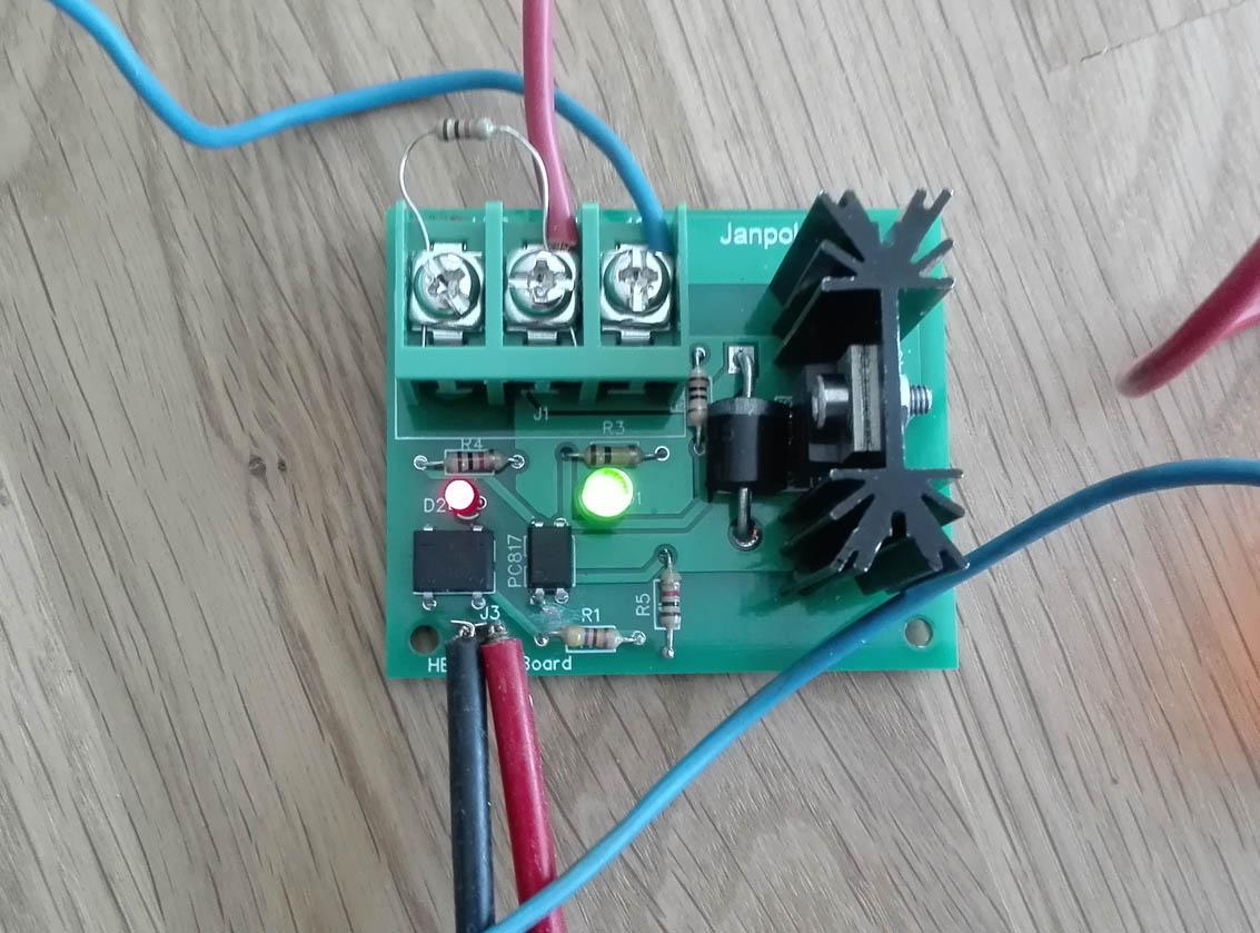

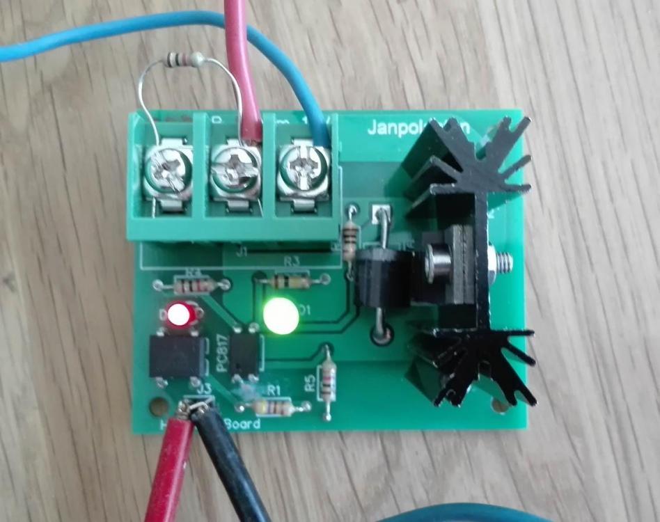

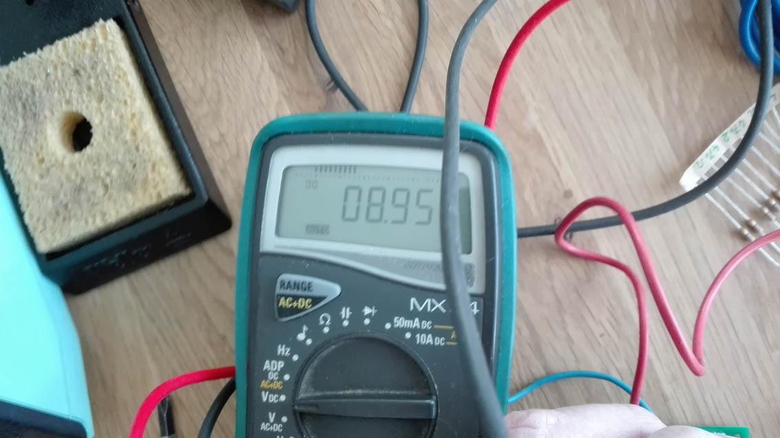

Steam Posté(e) Mai 5, 2018 Posté(e) Mai 5, 2018 (modifié) @Janpolanton les tests, qui me semblent concluants, en images. Tests réalisés avec une pile de 9V déjà utilisée et une résistance de 1 K ohm sur le sortie Hot Bed : Inversion des polarités sur le connecteur J3 : Mesure du voltage en sortie du Hot Bed : Le voltage de 8,9V doit dépendre de la tension d'entrée du mosfet, dans mon cas une pile de 9V déjà utilisée. Je pense que si j'avais alimenté le mosfet en 12 V j'aurais obtenu 12 volt en sortie Hotbed, Mais mieux vaut attendre que @Janpolanton confirme ou infirme mes dires. Ces tests ne sont peut être pas obligatoires, mais ils sont rassurants, et je pense très utiles pour les personnes qui ont des doutes sur leurs capacités ou leurs soudures. Steam Modifié (le) Mai 5, 2018 par Steam
Janpolanton Posté(e) Mai 5, 2018 Auteur Posté(e) Mai 5, 2018 Il y a 4 heures, Steam a dit : Je pense que si j'avais alimenté le mosfet en 12 V j'aurais obtenu 12 volt en sortie Hotbed, Bravo, tests concluants et effectivement, on retrouve quasi la tension d'alimentation. Y'a plus qu'à monter le module sur l'imprimante. Bonne nuit.

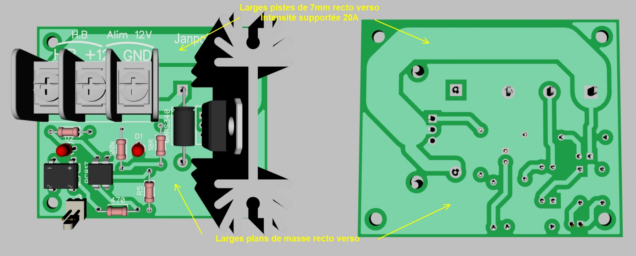

Janpolanton Posté(e) Mai 7, 2018 Auteur Posté(e) Mai 7, 2018 Reagrde mon nouveau post, il y a le schéma du nouveau module avec le fusible (celui que tu as commandé). Réflexion sur les modules mosfet Pour le pseudo, merci c'est sympa si ça me fait un peu de pub. Maintenant que vont en penser les administrateurs / modérateurs...
Steam Posté(e) Mai 7, 2018 Posté(e) Mai 7, 2018 (modifié) @Janpolanton, J'ai commandé l'autre, la première version du module avec fusible. Là c'est encore une autre mouture pour pouvoir l'utiliser indifféremment en 12 V ou 24 V si j'ai bien compris. Steam Modifié (le) Mai 7, 2018 par Steam
Janpolanton Posté(e) Mai 7, 2018 Auteur Posté(e) Mai 7, 2018 il y a 6 minutes, Steam a dit : Là c'est encore une autre mouture pour pouvoir l'utiliser indifféremment en 12 V ou 24 V si j'ai bien compris. Exact. Désolé si c'est un peu technique. On se rend compte en grattant un peu que certains modules de commerce ne sont absolument pas prévus pour être alimentés en 24V (20V au maximum) et que d'autres le sont, sous réserve de ne pas booster l'alimentation au delà de 25V.
