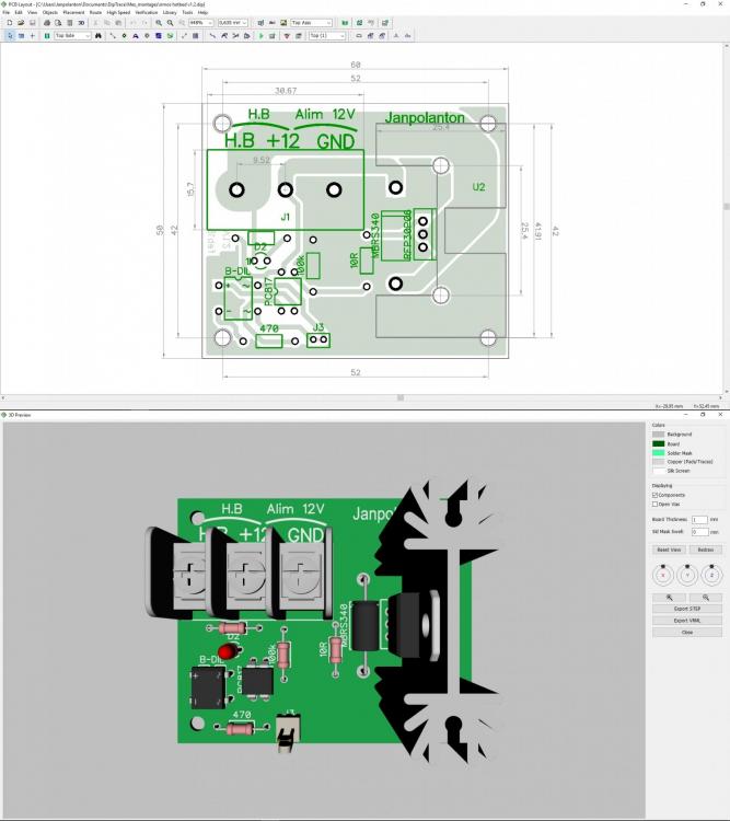

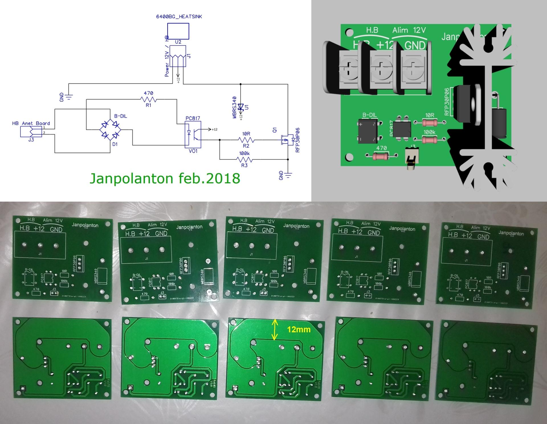

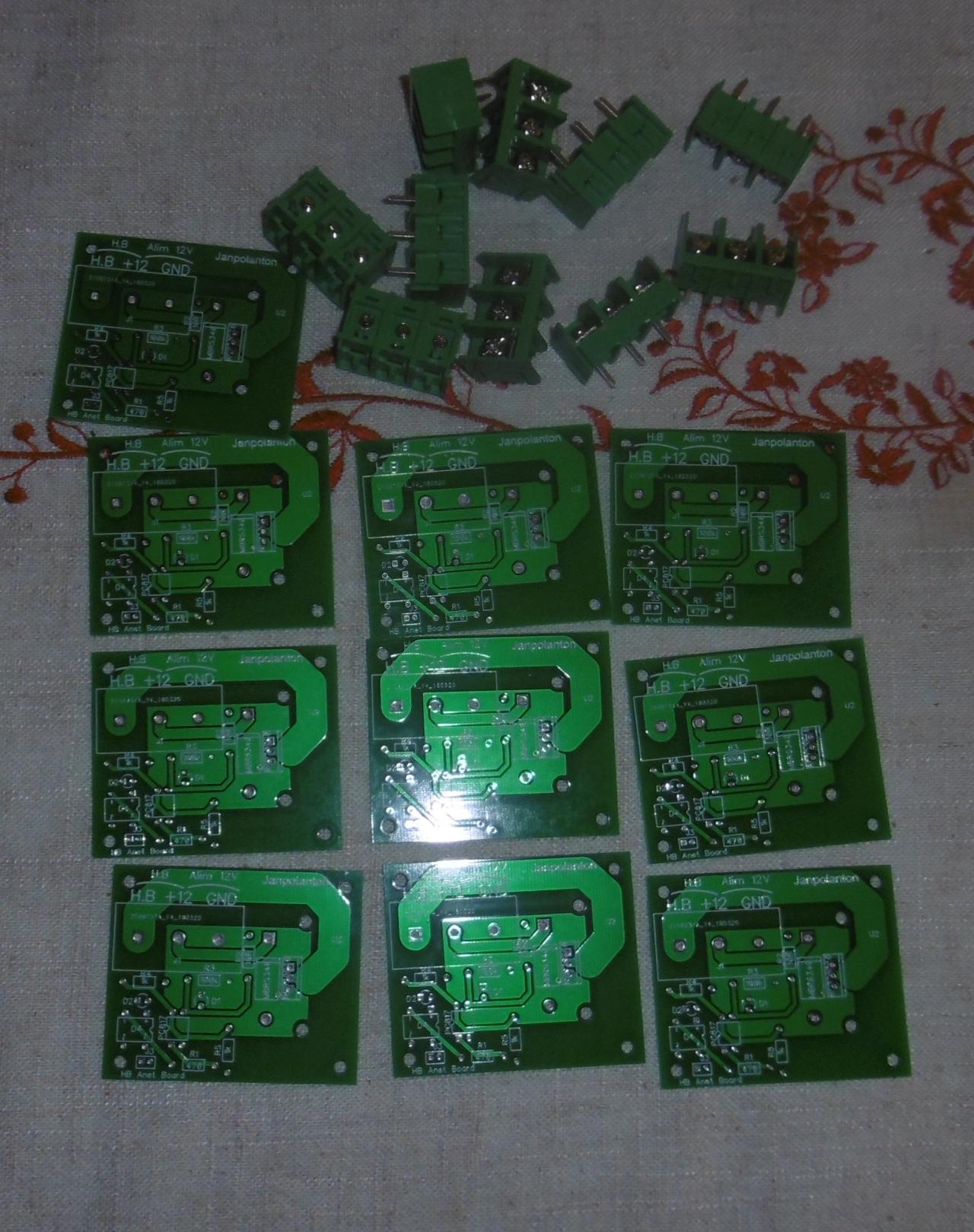

Janpolanton Posté(e) Mars 16, 2018 Posté(e) Mars 16, 2018 (modifié) Hello à tous, J'en avais parlé sur ce forum mais je ne sais même plus ou alors je remonte le sujet dans la rubrique appropriée J'ai fait l'étude d'un circuit pour ajouter un mosfet externe à celles de nos machines qui en sont dépourvue. J'ai commencé par le simulation du fonctionnement du circuit électronique sous LTspice, ensuite j'ai dessiné le schéma ainsi que le circuit imprimé que j'ai fait graver par une entreprise. Aujourd'hui, j'ai reçu les circuits gravés (j'en ai eu 10 car c'est la commande mini) Il n'utilise que des composants traditionnels (pas de minuscules cms que mes vieux yeux ne peuvent ni lire, ni encore moins souder). J'ai aussi ménagé une surface importante afin d’accueillir un refroidisseur plus gros que ceux des modules chinois. Ainsi, on peut pratiquement utiliser des mosfet de fond de tiroir genre IRF530 sans rechercher le RDS(on) le plus faible possible. (désolé pour les détails techniques) Ci-dessous, quelques photos. Si certains d'entre-vous étaient intéressés par ce PCB nu, qu'il me laissent un MP. Modifié (le) Avril 4, 2018 par pascal_lb 4 1
Djam Posté(e) Mars 16, 2018 Posté(e) Mars 16, 2018 Salut sympa le circuit, tu as fait graver ou tes CI et combien cela t'as couté pour les 10?
Janpolanton Posté(e) Mars 16, 2018 Auteur Posté(e) Mars 16, 2018 (modifié) Le 16/03/2018 at 15:20, mac a dit : avec la sérgraphie Janpolanton Dérouler Toujours, sur tous mes PCB, c'est ma marque de fabrique De toutes façons, j'ai foiré ce PCB, les trous ne sont pas à l'entraxe des modules du commerce et j'ai omis de mettre des LED de contrôle J'ai dessiné un nouveau PCB qui corrige les défauts de celui-ci mais pas encore envoyé en gravure Modifié (le) Mars 16, 2018 par Janpolanton

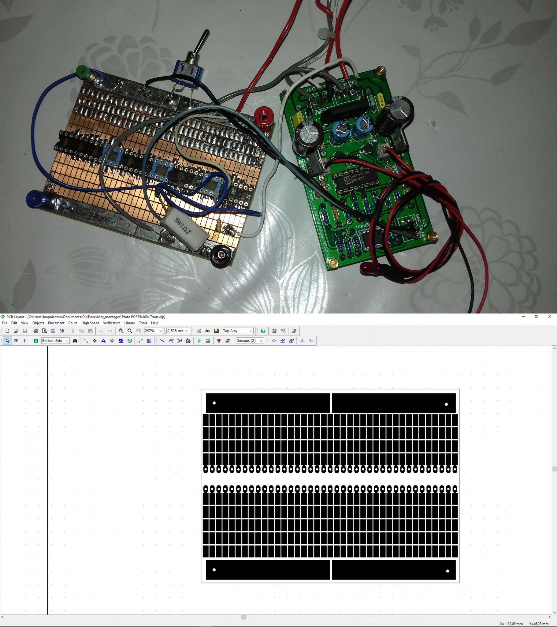

Janpolanton Posté(e) Mars 16, 2018 Auteur Posté(e) Mars 16, 2018 (modifié) Oui, je connais cette vidéo d'Héliox. J'ai abandonné la gravure sauf si j'ai un besoin urgent car j'ai 3 semaines de délais avec mon graveur chinois, mais j'en ai fait pendant plus de 40 ans. Aujourd'hui, ça ne vaut plus le coup, entre le prix du cuivre pré sensibilisé FR4 de bonne qualité quasi introuvable et les produits de gravure, ça revient plus cher. Et je ne te parle même pas de la gravure double face ou plus, de la sérigraphie et du vernis épargne... J'ai même dessiné le schéma et gravé le PCB d'une carte pseudo Ramp qui s'enfichait sur un Arduino Mega 2560 il y a 2 ou 3 ans de mémoire pour un ami qui montait sa CNC DIY. Et pour te montrer que je grave encore des PCB, voici un exemple de carte de prototypage dessinée et gravée par mes soins ainsi qu'un proto de traceur de courbes de transistors conçu et dessiné aussi par mes soins mais gravé en double face par le façonneur chinois. Modifié (le) Mars 16, 2018 par Janpolanton

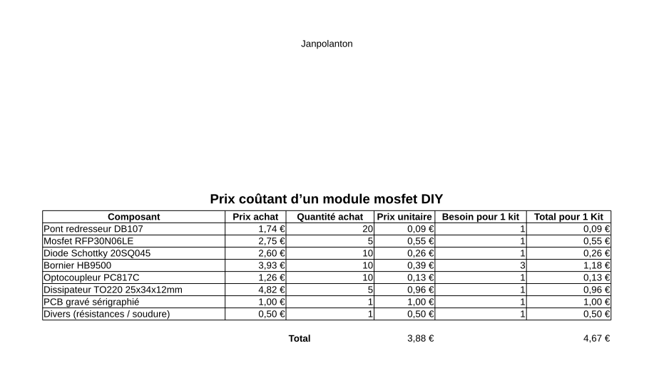

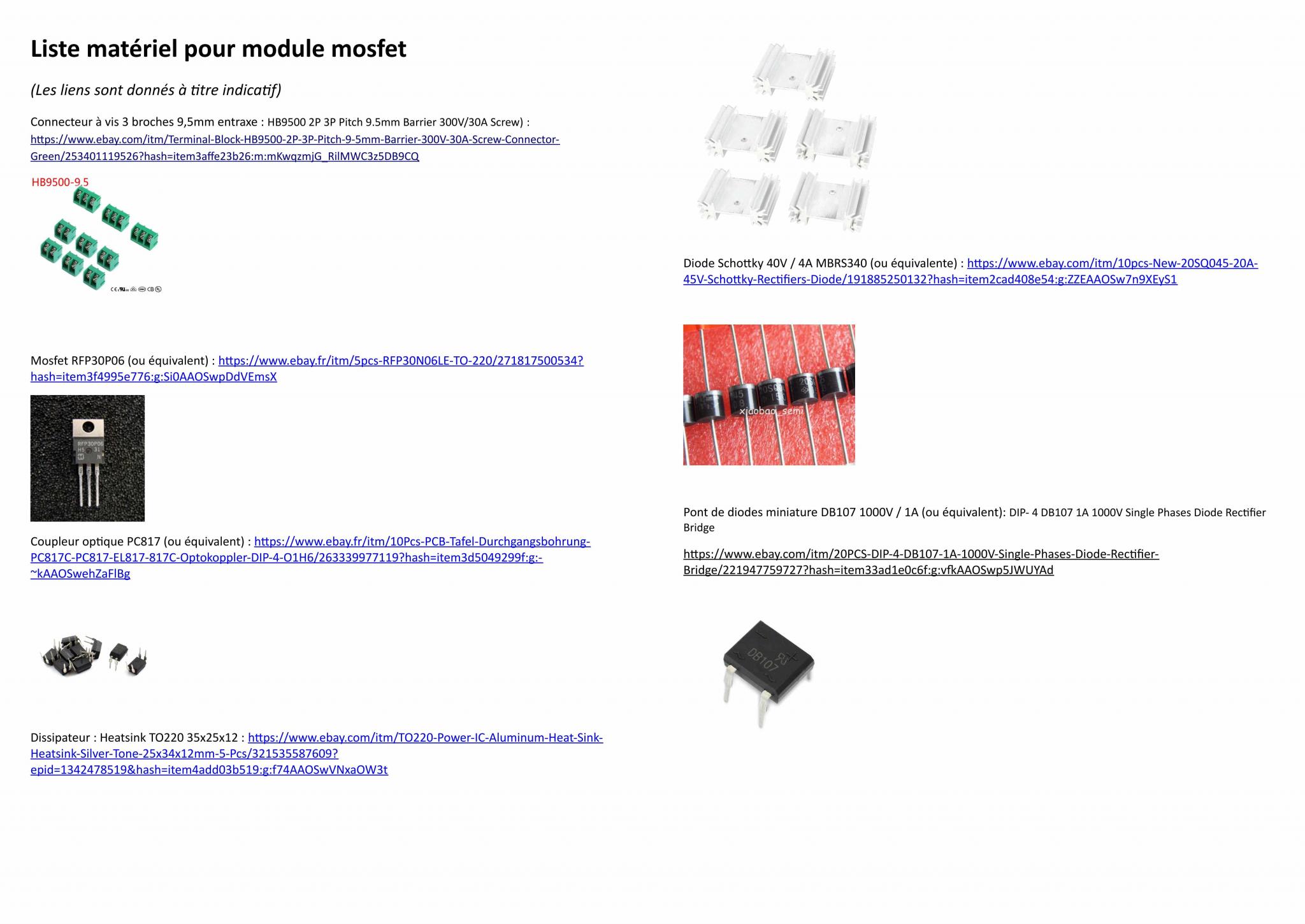

Janpolanton Posté(e) Mars 17, 2018 Auteur Posté(e) Mars 17, 2018 Bonjour à tous, J'ai fait un tableau de décompte du prix coûtant d'un kit en considérant les quantités minimales des composants à commander et du besoin pour un kit (composants choisis sur ebay donc chinois). Je suis surpris du coût de revient de ce kit inférieur au prix d'un module tout fait. Bon je suis d'accord, je n'y ai pas intégré la main d’œuvre. 1 1

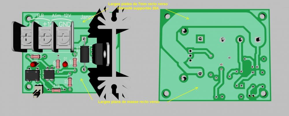

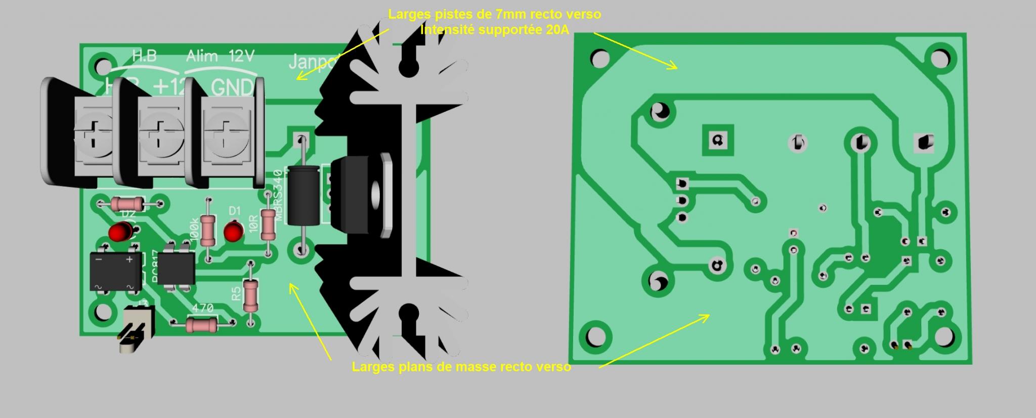

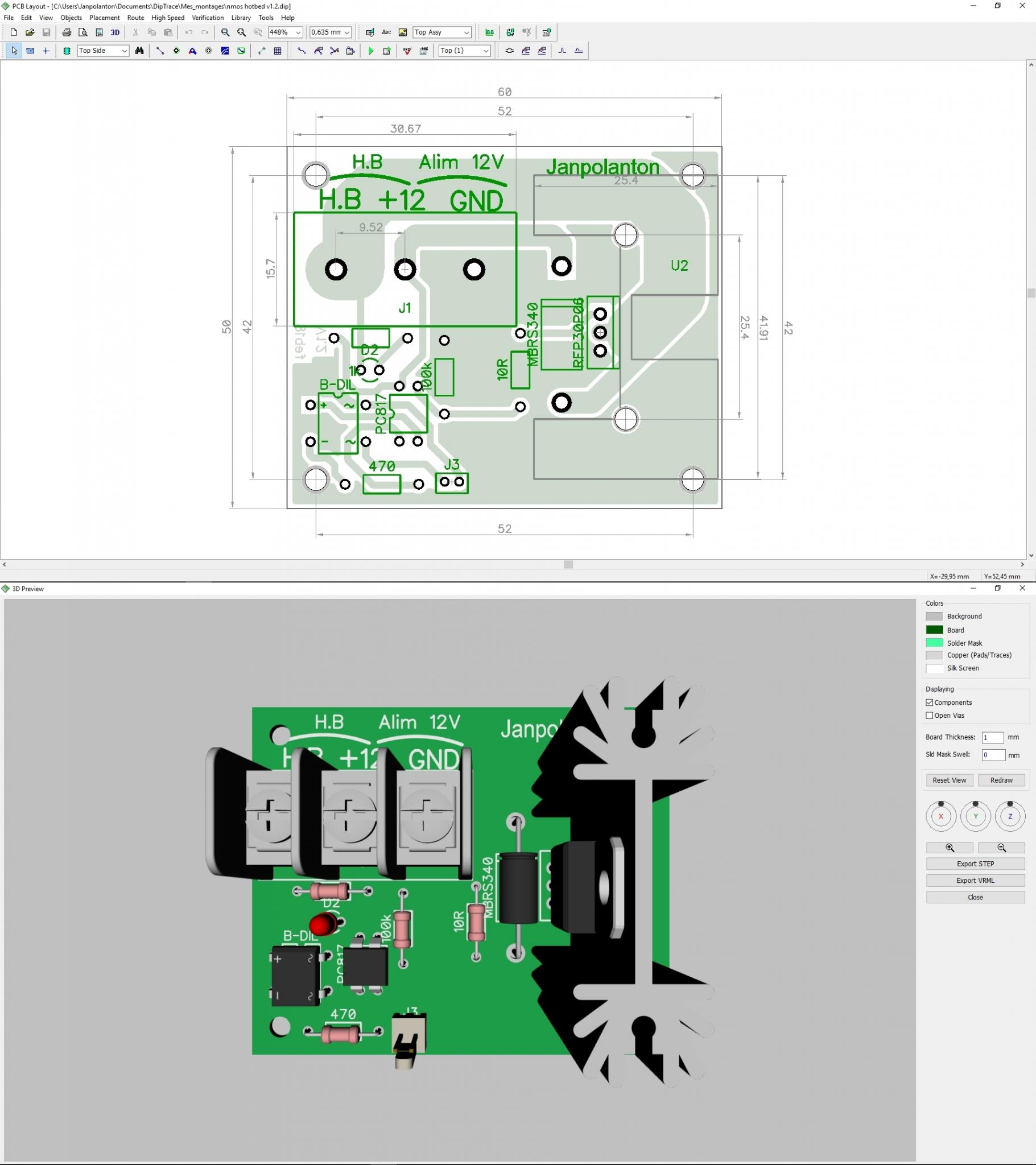

Janpolanton Posté(e) Mars 18, 2018 Auteur Posté(e) Mars 18, 2018 Bonjour à tous, J'ai dessiné un nouveau PCB et j'ai passé commande pour en faire graver 10 (délai de 3 semaines environ). Les grosses différences avec le 1er proto sont: PCB en double face Largeur des piste de puissance doublée (7mm sur chaque face soit 14mm en tout) ce qu permet de faire circuler un courant de 20A avec un échauffement de 15°C Ajout de 2 LED présence tension et signal reçu Mise du PCB aux mêmes cotes que le module commercialisé (adapté aux cotes des supports sur Thingiverse) Si certains d'entre vous sont intéressés par ce PCB nu, je le vend au prix de 2€ port compris. Je peux aussi préparer quelques kits (que vous devrez souder vous même). Je pense les vendre entre 6€50 et 7€ (en fonction du poids et du coût du port). Donnez moi votre réponse éventuelle par MP PS : je ne m'enrichit pas sur cette affaire... Un peu de documentation ci-dessous : 1 1

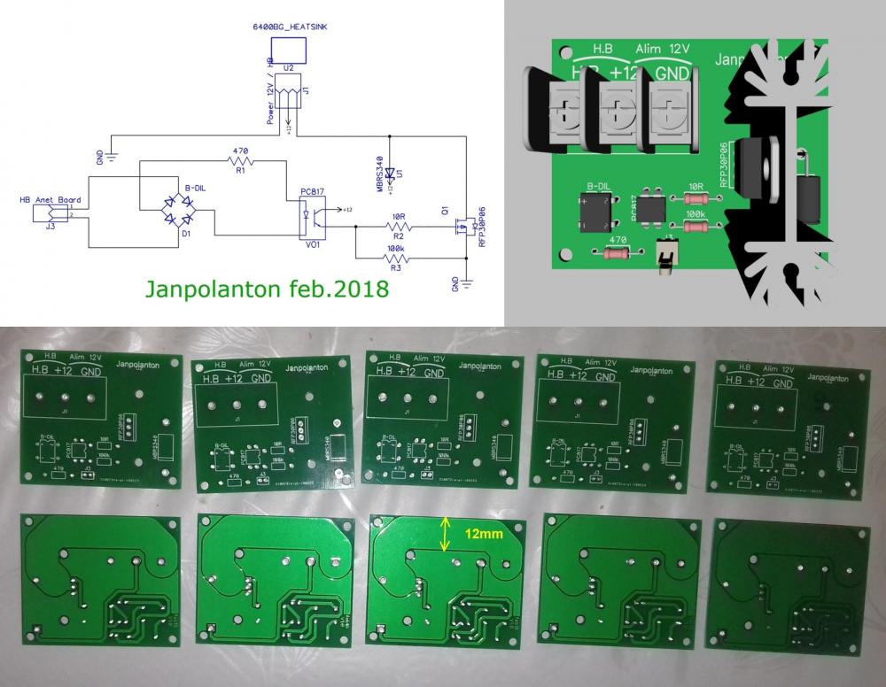

phil135 Posté(e) Mars 19, 2018 Posté(e) Mars 19, 2018 bonjour j'ai 2 3 questions: la sortie de l'Anet Board est réputée être en 5 V, comme la plupart des cartes ? la MBRS340 est la diode de roue libre ? je lui trouve un symbole qui ressemble à une zener; c'est juste une question d'affichage ou c'est le symbole précis d'une schottky ? la charge que tu commutes est jusqu'à 20A, soit 0.6 ohm, c'est bien ça ? le mosfet va dissiper combien de watt ? tu as prévu de ventiler ou pas ? les liens ebay sont sympas, mais ils vont se périmer et à long terme le plus utile est les mots clés de recherche moi j'aurais évité de laisser du cuivre autour des points d'attache de la visserie, on ne sait jamais. (une rondelle M pour vis M3 ça fait un diamètre de 8 mm , + marge)
Janpolanton Posté(e) Mars 19, 2018 Auteur Posté(e) Mars 19, 2018 Salut, Le 19/03/2018 at 10:22, phil135 a dit : j'ai 2 3 questions: Dérouler Ça tombe bien, j'ai 2 ou 3 réponses... Le 19/03/2018 at 10:22, phil135 a dit : la sortie de l'Anet Board est réputée être en 5 V, comme la plupart des cartes ? Dérouler Non, c'est du 12V en sorties des mosfet de la carte Le 19/03/2018 at 10:22, phil135 a dit : la MBRS340 est la diode de roue libre ? je lui trouve un symbole qui ressemble à une zener; c'est juste une question d'affichage ou c'est le symbole précis d'une schottky ? Dérouler C'est bien une Schottky, elle est là pour absorber des éventuels pics de tension induites par l'inductance formée par les pistes du hotbed et ainsi protéger le mosfet. Le 19/03/2018 at 10:22, phil135 a dit : la charge que tu commutes est jusqu'à 20A, soit 0.6 ohm, c'est bien ça ? Dérouler Ou 1.2 Ohm sous 24V pour une puissance de 480W. Ces 20A sont la limite si on ne veut pas un échauffement des pistes > 15°C par rapport à la température ambiante (qui peut atteindre 35°C en période de canicule !) Le 19/03/2018 at 10:22, phil135 a dit : moi j'aurais évité de laisser du cuivre autour des points d'attache de la visserie, on ne sait jamais. (une rondelle M pour vis M3 ça fait un diamètre de 8 mm , + marge) Dérouler Les règles DRC (Design Rule Check) ont été respectées lors de l'élaboration du circuit.. Et puis en cas de doute, il faut utiliser de la visserie nylon. Mais tu as aussi raison sur certains trous par rapport au plans de masse. Je vais faire le correctif sur le PCB

phil135 Posté(e) Mars 21, 2018 Posté(e) Mars 21, 2018 (modifié) ça se défend si on suppose que les modules à deux balles du web sont fonctionnels, les points forts de ta conception qui peuvent inciter à faire un petit effort, c'est un meilleur refroidissement (durabilité)? et l'opto-coupleur (sécurité) ? autre chose ? Modifié (le) Mars 21, 2018 par phil135

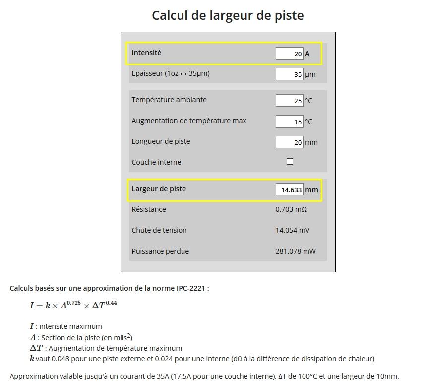

Janpolanton Posté(e) Mars 21, 2018 Auteur Posté(e) Mars 21, 2018 Bonjour, On peut y ajouter: Une fabrication en composants traditionnels plus faciles à remplacer que les cms (composants montés en surface). Des pistes à la largeur conforme à la norme ANSI / IPC-2221/IPC-2221A supportant un courant de 20A / sous 24V sans échauffement de plus de 15°C. Une protection plus poussée (diode Schottky contre les pics de tension inverses) Un support technique en cas de dysfonctionnement (moi! mais il n'y a aucune raison que ça ne fonctionne pas) Pour les plus téméraires, je peux aussi proposer uniquement le fichier Gerber (cadeau) et qu'ils se débrouillent avec les composants.

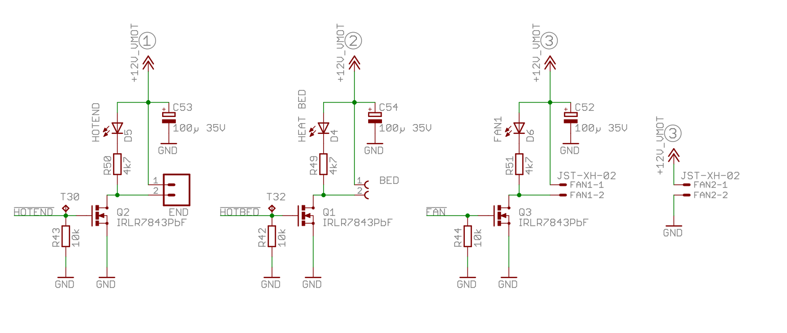

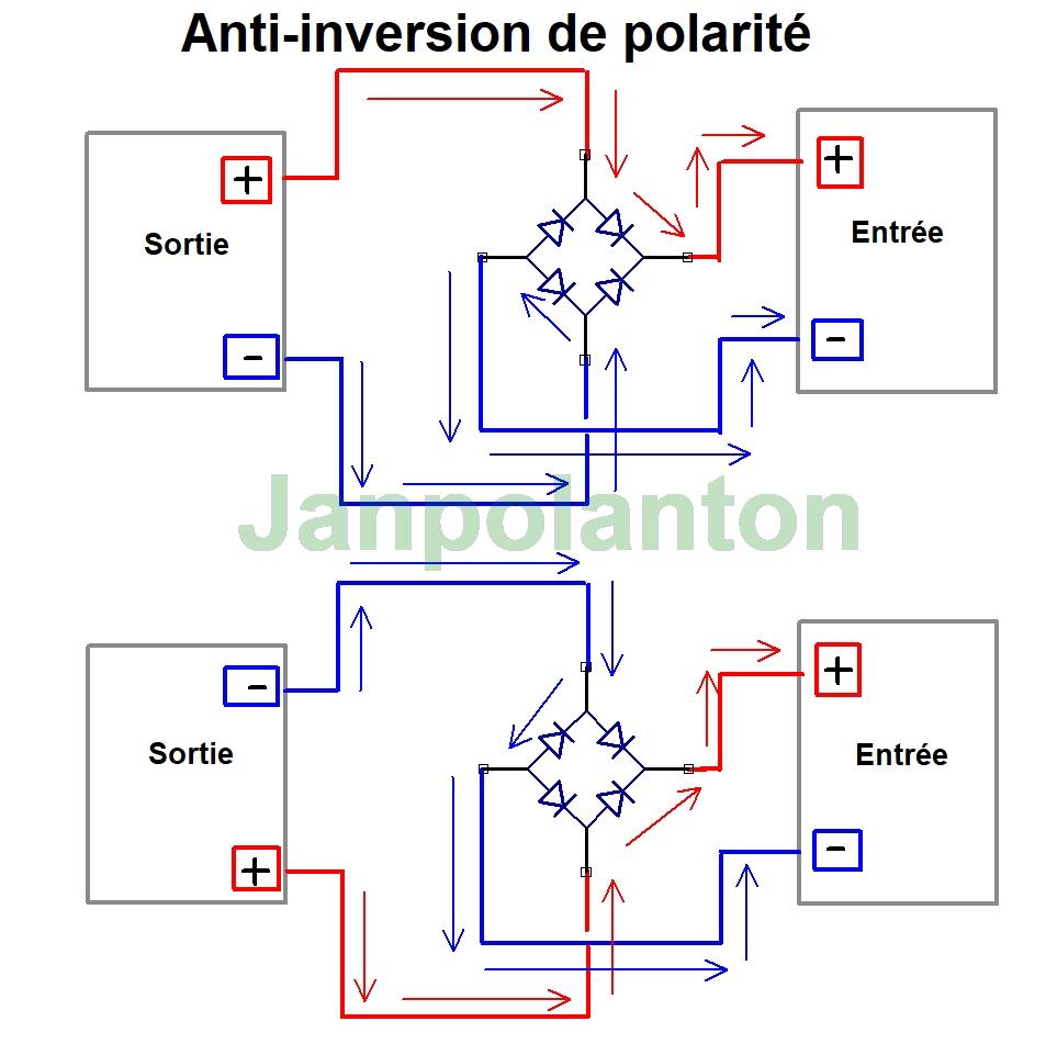

kaio Posté(e) Avril 1, 2018 Posté(e) Avril 1, 2018 Bonsoir, Merci pour ton partage, vis-à vis du premier schéma que tu as posté, quel est l'utilité du pont redresseur ? c'est une protection en cas de branchement inversé au niveau de l'entrée du circuit ?
Janpolanton Posté(e) Avril 2, 2018 Auteur Posté(e) Avril 2, 2018 @kaio Salut Exact, c'est une protection en cas d'inversion de polarité. Ça fonctionne quel que soit le sens de branchement.

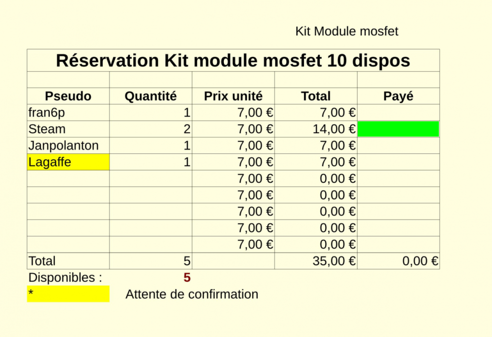

Janpolanton Posté(e) Avril 4, 2018 Auteur Posté(e) Avril 4, 2018 (modifié) Bonjour à tous, J'ai reçu aujourd'hui 10 PCB version 2 ainsi que les connecteurs de puissance. Si parmi vous certains sont intéressés, faites moi signe. Je pourrai probablement fournir quelques kits avec les composants principaux (bornier, mosfet, pont redresseur, coupleur optique, diode Schottky, dissipateur) Je ferai le prix de revient de l'ensemble si j'ai des demandes (compter 2€ pour le PCB et 4 ou 5€ pour les composants et le port) Ce qui ferait 7€ grand maximum. J'affinerai les prix au besoin. Comme j'ai eu quelques questions par MP, je vous donne quelques précisions ci-dessous: Comme je l'ai dit, n'ayant pas encore reçu tous les composants je ne connais pas encore le prix définitif qui sera fonction aussi du poids (pour le port). Il faut se baser sur un coût de 7€ grand maximum. C'est à peu de choses près les prix sur les sites chinois, avec l'avantage des composants traditionnels (pas de cms minuscules) et le plaisir de l'avoir fait soi même. Je ne fournis pas les quelques résistances et les 2 LED, je pense que tout amateur a ces composants dispos au fond d'un tiroir. Je pense que d'ici la semaine prochaine, je serai en mesure de fournir 4 kits (je m'en réserve quand même 1 ) 5 autres kits seront dispos courant mai (j'ai recommandé quelques composants aujourd'hui) En tout ce seront donc 9 kits que j'aurai à vous proposer. Jean-Paul Modifié (le) Avril 4, 2018 par Janpolanton

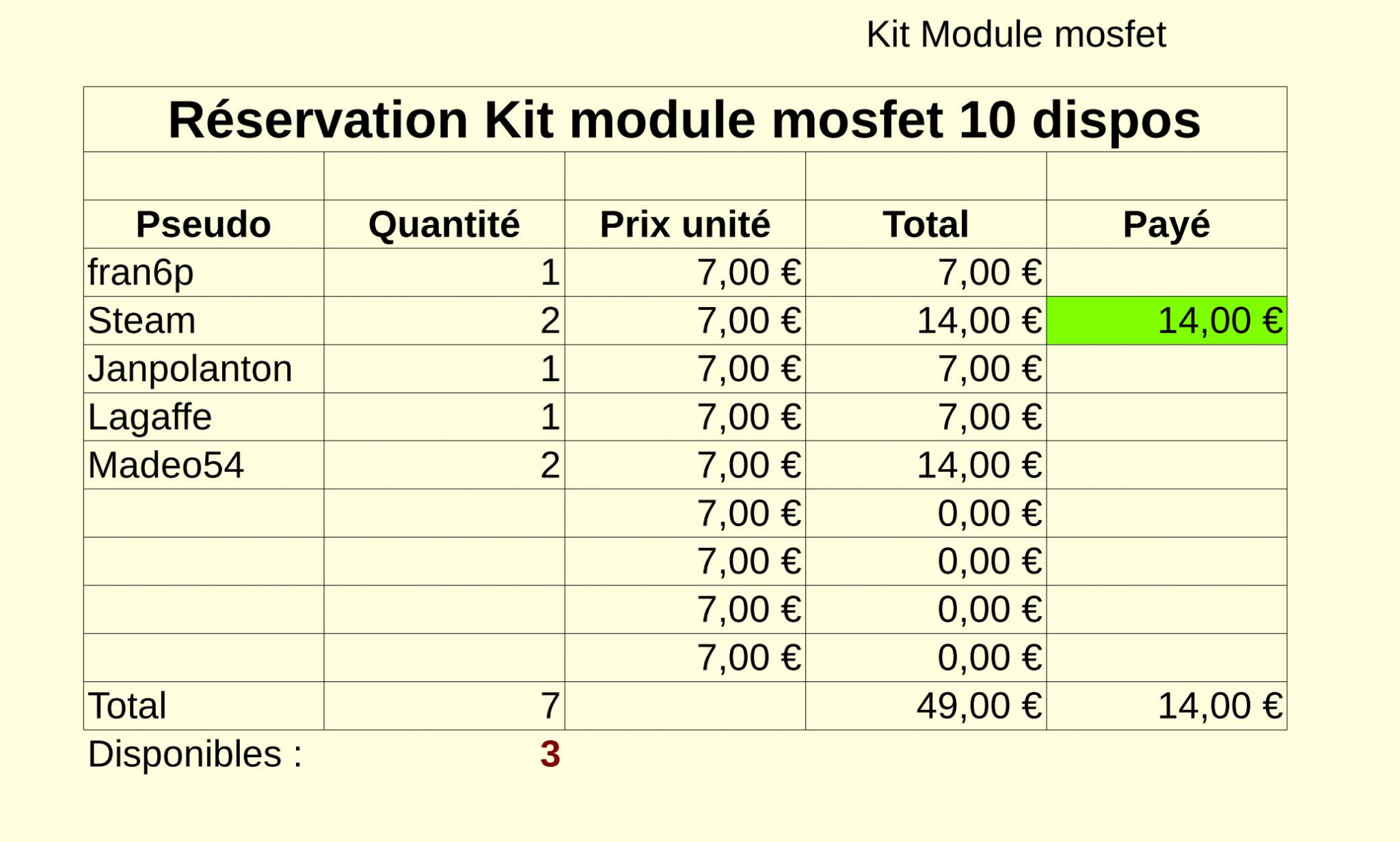

Janpolanton Posté(e) Avril 5, 2018 Auteur Posté(e) Avril 5, 2018 (modifié) Voici le tableau des réservations de ce kit proposé à 7€. Modifié (le) Avril 5, 2018 par Janpolanton
Janpolanton Posté(e) Avril 6, 2018 Auteur Posté(e) Avril 6, 2018 Le 05/04/2018 at 11:48, Janpolanton a dit : Voici le tableau des réservations de ce kit proposé à 7€. Dérouler
