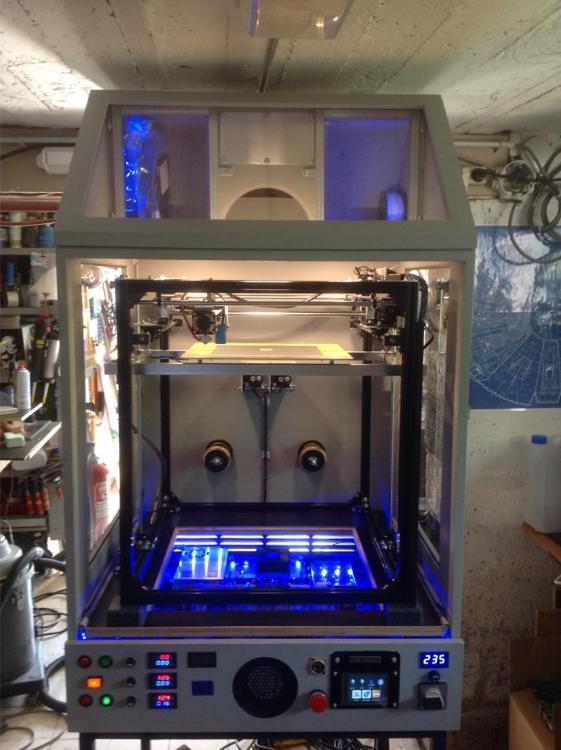

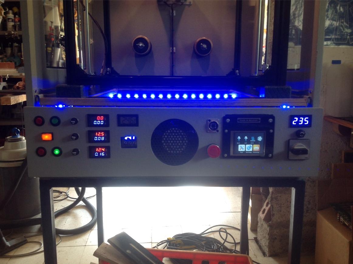

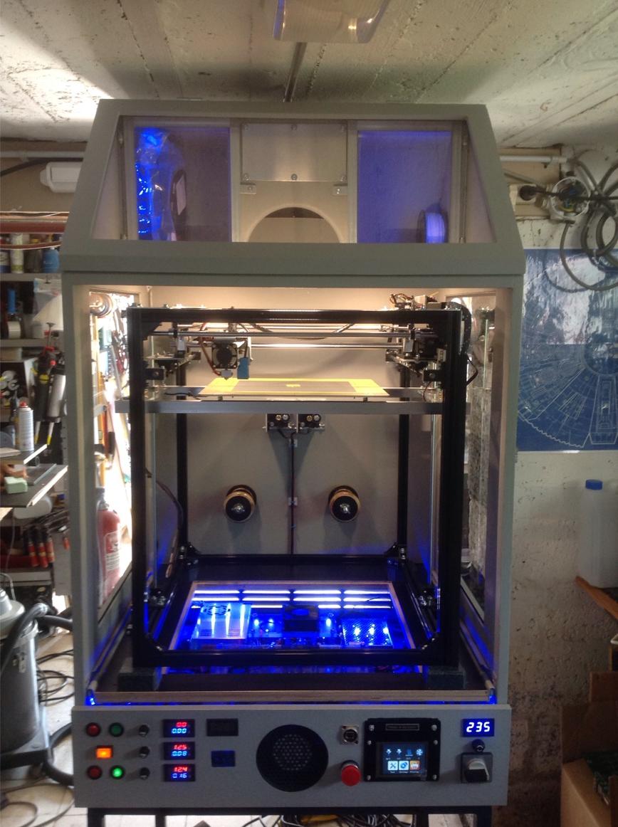

Bonjour à tous

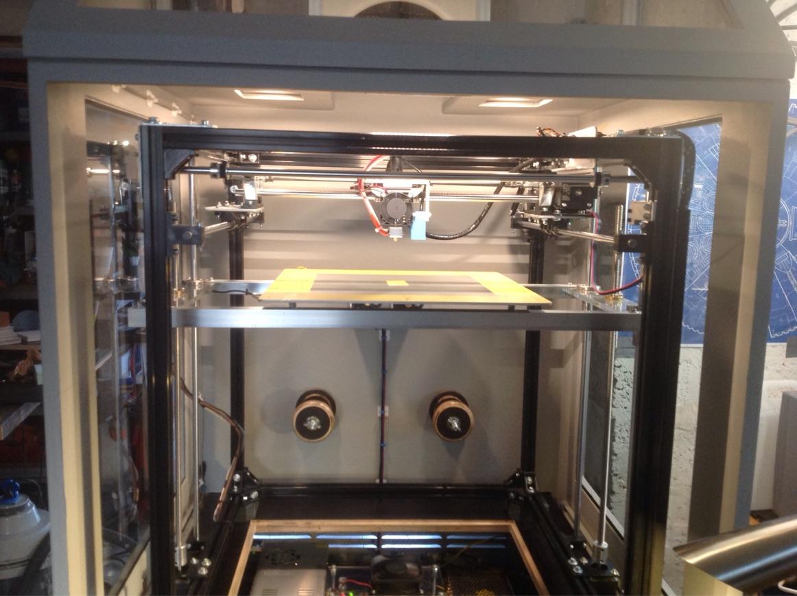

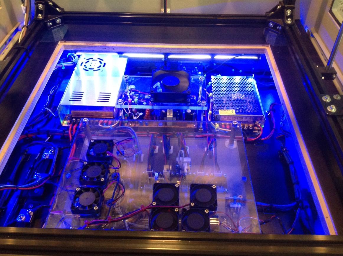

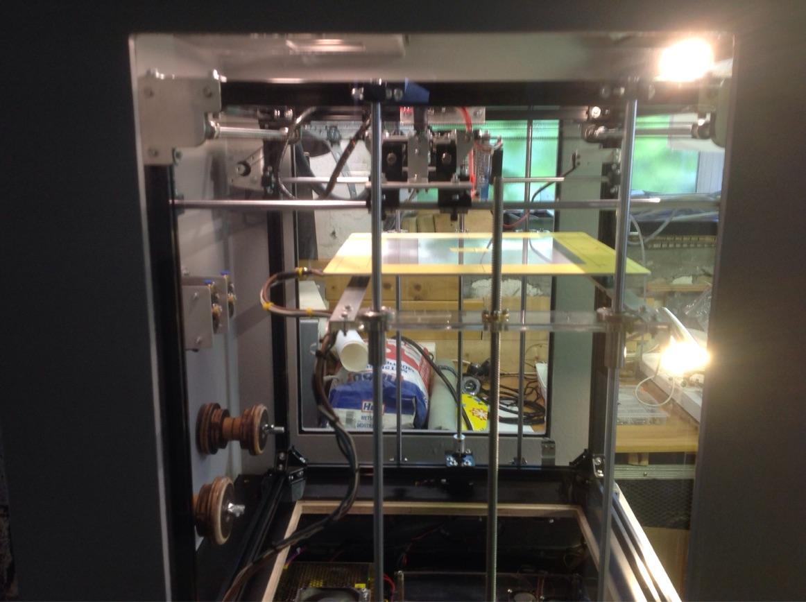

le montage est enfin fini😃🤔enfin reste encore la porte à fabriqué
IMG_1890.thumb.JPG.55df8b995d2cc59cebbbd7c4c30769dd.JPGIMG_1891.thumb.JPG.54b8d4d94fc6bc9f768f4f007ce4e41d.JPGJe viens de faire les premiers réglage,placé du "tape"sur le plateau pour faire les point de repère ,du centre ,et des 4 coins
le montage à pris un peu plus de temps que prévu 😢

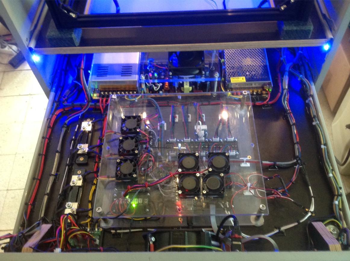

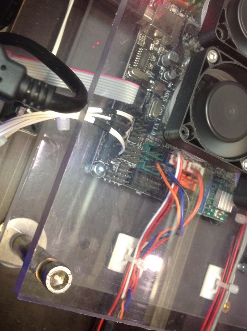

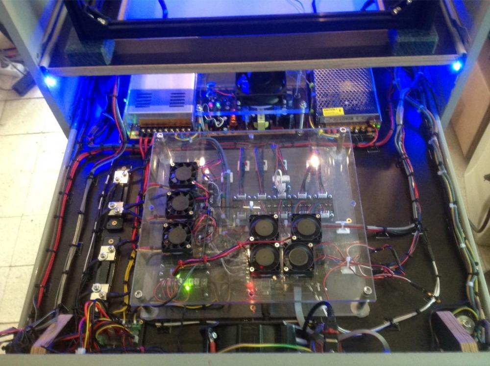

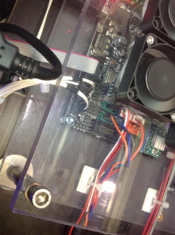

J'ai fais le montage d'un petit "PCB" maison pour la connexion des différents organes de la tête (câblage pour le futur 3dtouch compris)IMG_1893.thumb.JPG.5faad58084a04b7157ee4757a8a4b5af.JPG
Lien vers le commentaire
Partager sur d’autres sites
je viens de mettre en marche 😅
Rien ne brûle 😉
Tous a l'air de fonctionné ,la connexion entre l'imprimante et le pc est ok😀
j'arrive à commandé les différents organes à partir de l'écran tactile et de repetier host sur le pc 😉
le seul problème est sur l'axe Z,aussi bien via l'écran que via repetier,quand je demande de monté le plateau descend et quand je demande de descendre il monte😧☹️
Je me dis se n'est rien🤔
😎Lance le programme arduino et trifouille pour voir si il n'y a pas quelque chose à changer pour inverser le Z
Je lance le programme marlin arduino1.8.5  et la j'ai la bonne idée de faire"vérifier/compiler le truc se passe,je comprends pas trop se qu'il arrive🤔☹️😧
Je continue les recherches sans satisfaction pour trouvé cette histoire de z inversé
et la ,j'ai la bonne idée de cliqué sur" téléverser",il se passe un truc,j'attend que se soit fini,😉
je comprends toujours pas plus, ce qui vient de se passé 😕
Je décide de fermer arduino,repetier,je déconnecte USB qui relie le pc à la carte mère,j' éteint l'imprimante ☹️

Je vais dans le menu ,j'essaie le plateau chauffant ,plus rien ,pas moyen de faire chauffer le plateau😕
L'extrudeur pareil ,NADA 😢plus rien pas moyen de le faire chauffer🙁
Je me rend dans "move axe"
test l'axe X :ne vas plus que dans un sens ,
test l'axe Y Pareil,
test l'axe Z Pareil ,là descente ne fonctionne pas
le mouvement pour monter est dans le bon sens ,🙂
mais la monter supposé de un mm s'est transformé à la monter du plateau à une vitesse folle ,
qui est venue se crashé dans l'extrudeur ☹️🤕
Vive l'arrêt d'urgence dans ce cas,merci à lui👍

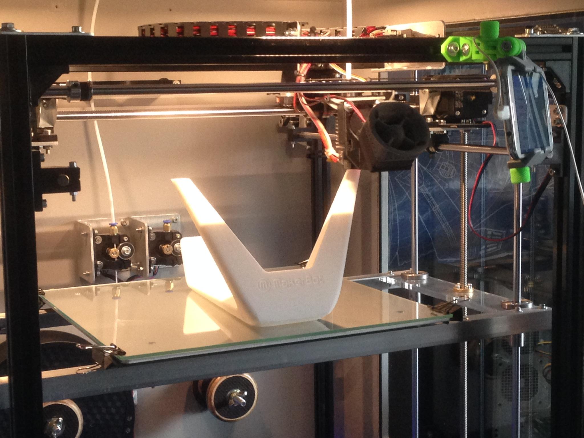

Bonjour à tous 😀
Tous est rentré dans l'ordre,redémarrage comme à l'origine
j'avais pris une mauvaise version de marlin
les commande de l'axe Z son toujours inversé
les end stop non pas l'air de fonctionné j'essaye de trouver une solution

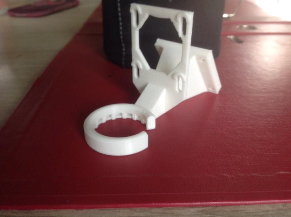

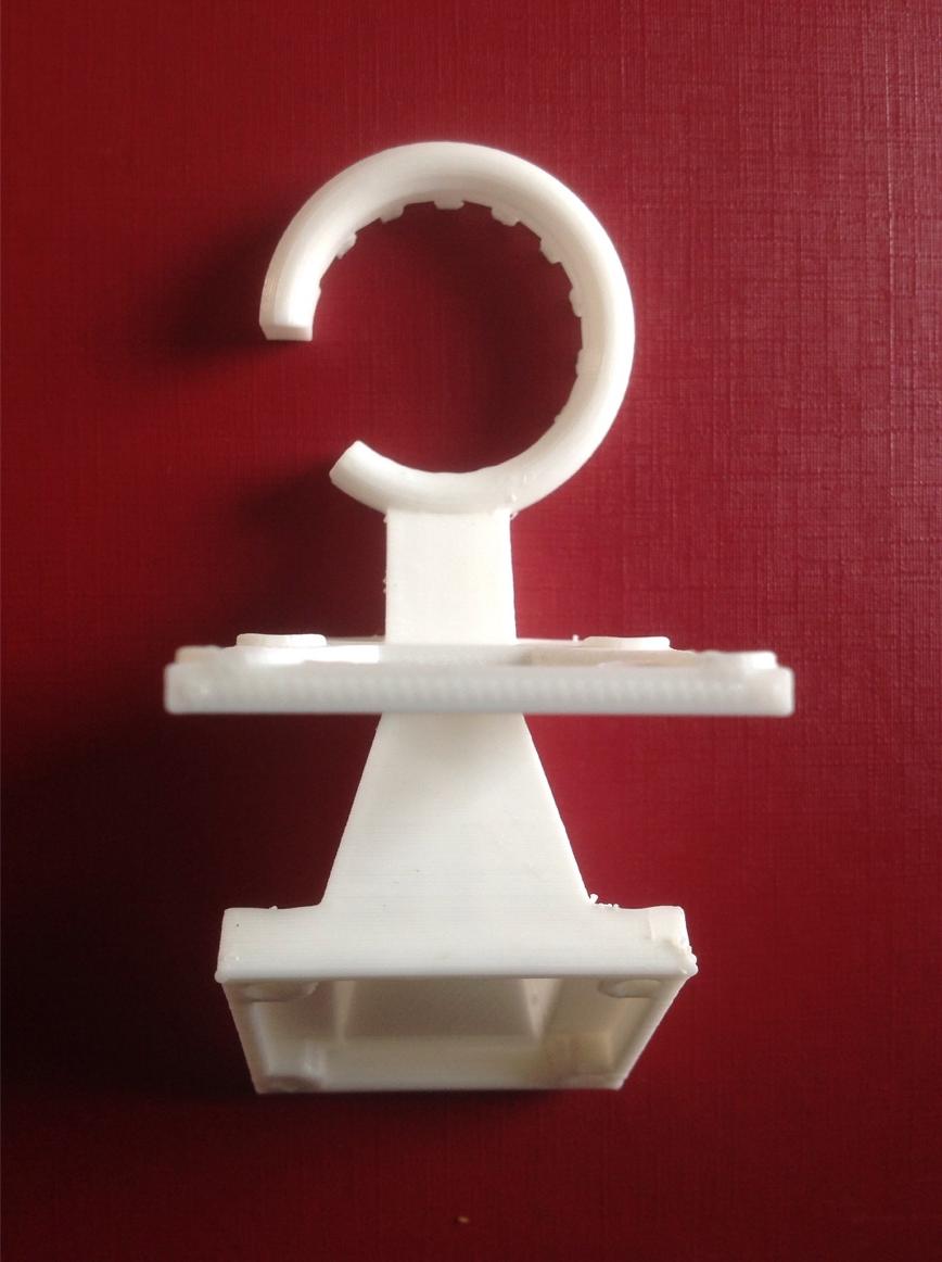

Encore du boulot supplémentaires encore un support en alu de plus😂

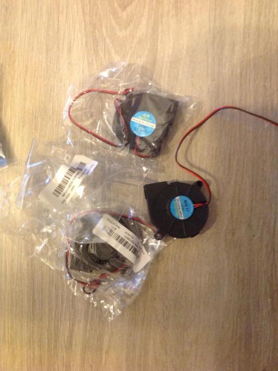

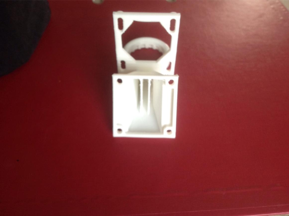

Un lot de ventilateurs radial pour le refroidissement de la tête
je crois essayer ce modèle
https://www.thingiverse.com/thing:2404581
quand dites vous?
mais possible ou pas sans ventilation 🤔😕
le gros point noir pour moi dans ce kit,pas de refroidissement prévu !😡😡😤IMG_1900.thumb.JPG.8a2b99e032c2c2fd23a8464559814b39.JPG

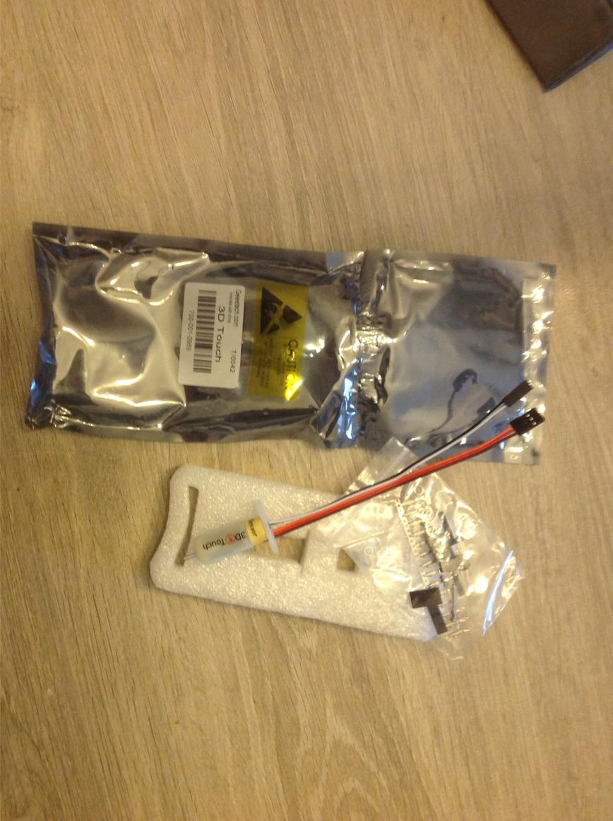

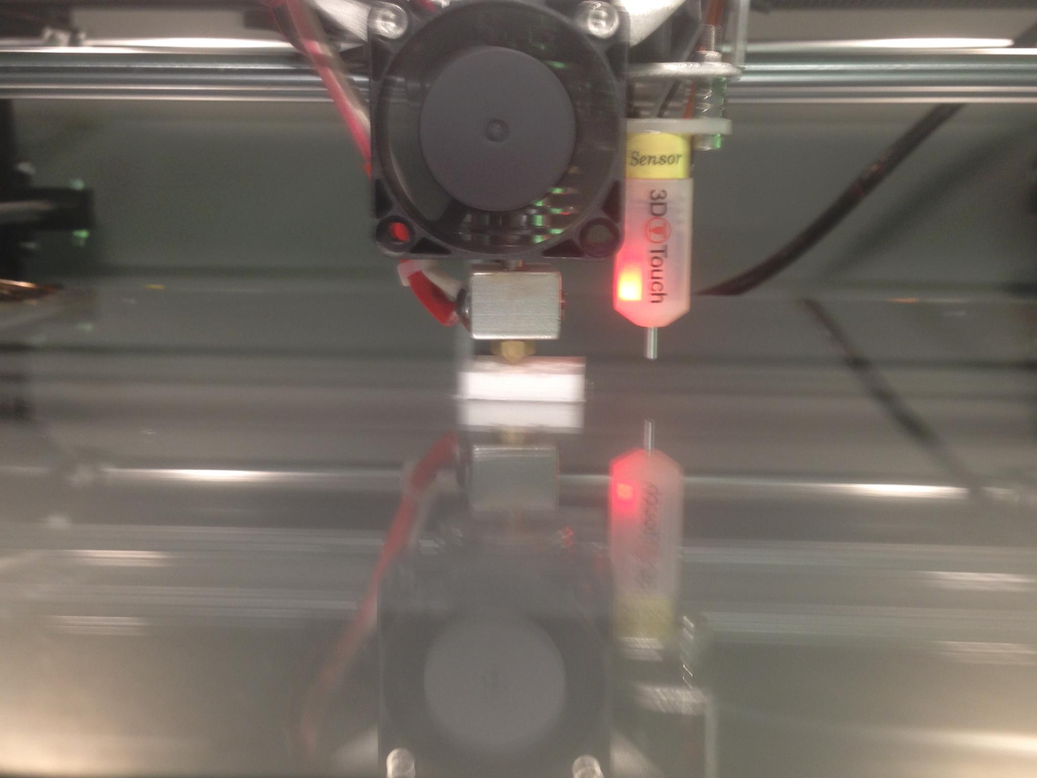

Bonjour à tous

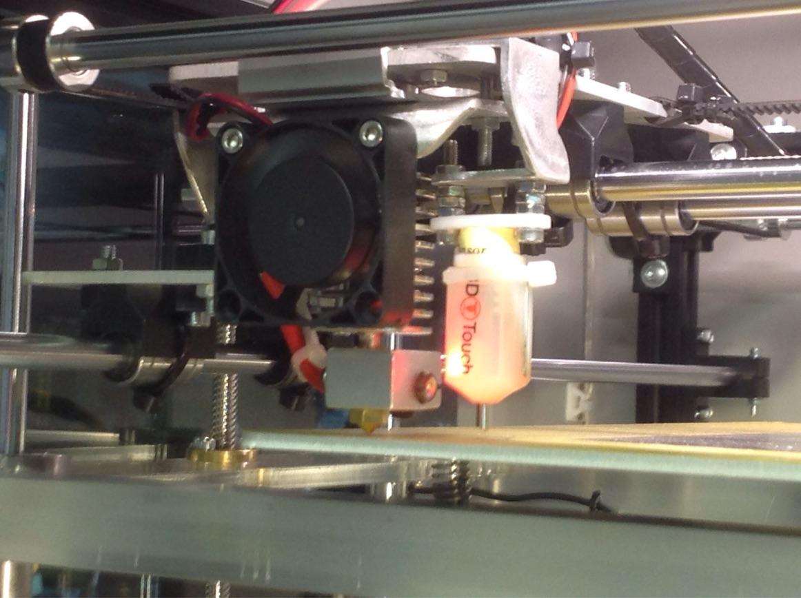

voila montage du 3d touch de chez geeektech
IMG_1904.thumb.JPG.51119bf137f321280aef4467ac1f6f5a.JPGIMG_1905.thumb.JPG.67e789d5318c68f5d448d995a35cd665.JPG

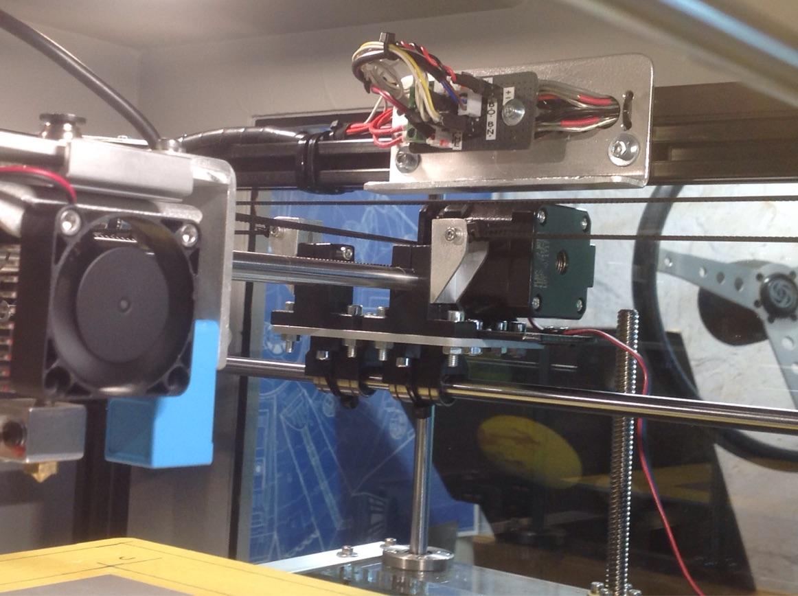

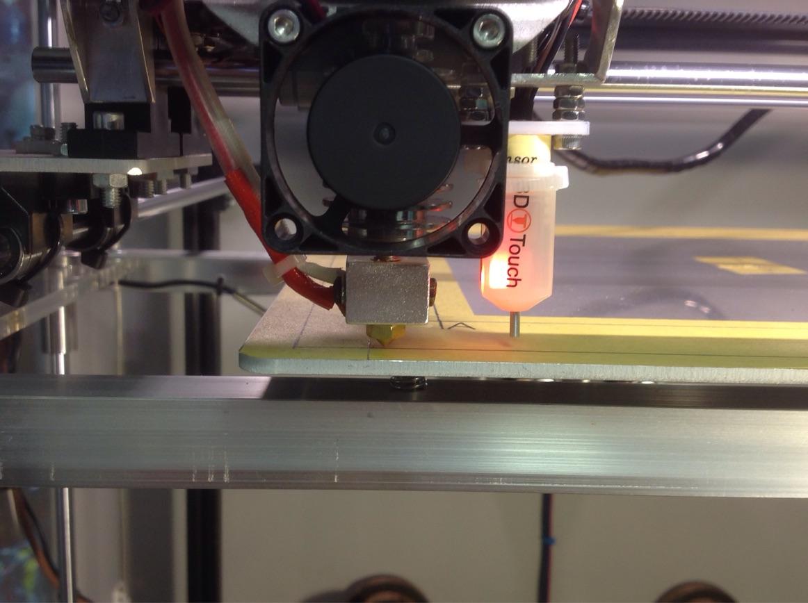

Décalage entre la buse et la pointe du 3D Touch sur l'axe X:25mm et sur Y:3mm et sur Z: je sais pas trop🤔
J'ai lu je sais où(complètement perdu à force de chercher des infos)
que le dessus du 3dtouch devais être à 44.6mm par rapport à la buse,chez moi 44.2mm🤔corriger moi si il y a erreur SVP
j'ai effectué le branchement comme indiqué dans le pdf de chez Geeektech http://www.geeetech.com/Documents/3DTouch auto leveling sensor User Manual.pdf
Le connecteur 2 fils pour moi rouge et blanc à l'origine noir et blanc , sur le -Z
le connecteur 3 fils le bleu(+5V),le noir(Gnd),orange(signal),sur le +Z,
essayer de configurer marlin et configuration.h mais il me manque des lignes dans le Marlin d'origine fournis
J'ai bon faire des comparaisons avec d'autre configuration .h et ajuster ,essayer d'autre marlin
et de mettre les valeurs fournie par celui d'origine
lorsque je vérifie avant de mettre à jour il y a un tas d'erreurs
j'ai bon lire et relire pour essayer de comprendre la documentation fournie👎ET les supers tuto de @Chris V. , @Gazton 🤗
Ça ne fonctionne pas,j'avoue que je suis perdu😩
Ps: ça n'a jamais fonctionné n'y avec les fins de course d'origine n'y avec l'autolevel d'origine😡😤
juste réussit à déplacer les axes avec l'écran de contrôle et repetier host (dans le bon sens ,problème résolu)
commander les différents Tº plateau et extrudeur,
vérifier l'état des  fins de course avec la commande m119, ils ont l'aire de fonctionné correctement
mais lorsque je demande de faire un home ou home x,y,ou z,c'est le crash🤕😭(faudra une nouvelle buse quand ça vas fonctionner🤗)
Il y a aussi un souci au niveaux du wifi, d'après le manuel je doit flasher le firmware de l'écran pour le configurer
dans mks config.txt mais comment faire,j'ai bien compris le truc avec la carte SD et après redémarrer pour mettre à jour le firmware comment récupérer celui qui est dans l'écran, pour le modifier? 🤔
Je crois que c'est déjà pas mal comme problème,pour commencer restera l'extrudeur
j'imagine si jamais monter la tête cyclope ou le dual extrudeur 😱
D'avance merci pour votre aides

Bonjour à tous
toujours dans la même galère 😭
Je n'y comprend rien,après avoir essayé plusieurs version de marlin
je viens de remettre le firmware d'origne sans rien changer
Juste supprimer les // devant bltouch je n'ai pas enlever les //à "bltouch delay 350"
donc quand je demande de descendre le plateau  il monte et inversement
brancher les 3 fils du 3D Touch sur servo 1sur la carte mère et les 2 fils sur -Z
qui je crois est le bon branchement pour la carte
dans repetier host il y a un truc bizar au démarrage une fois sur deux une fenêtre avec un code d'erreur 999 à propos du 3dtouch
Au démarrage le 3 d touch fais bien un test , il reste allumé après avec la pointe rentrer normal ou pas ??
En test j'arrive à exécuter les commande M280 p0 s10 pointe sortie la Led est éteint ,M280 p0 s90 pour rentrer la pointe la Led allumé M280 p0 s120 pour  test,la pointe monte et descend sans arrêter la Led clignote ,M280 p0 s160 pour realse alarme ,la bizarrement des fois la pointe reste sortie et des fois la pointe est rentrer
dans repitier host
quand je demande un home X : le plateau descend de plus ou moins 1 cm et le chariot X se déplace contre le fin de course puis se re décale de quelque mm vers la droit(jusque là je crois que tous est normal pour l'axe X
quand je demande un home Y:encore une fois le plateau descend de plus ou moins 1cm et le chariot se déplace contre le fin de course mais le problème est que ça ne s'arrête pas crash du chariot y et obligation de faire un arrêt d'urgence
toujours à propos de cette axe y impossible de le déplacer dans les deux sens via repetier host que je fasse +10mmou -10mm le chariot vas dans le même sens(la je suis déjà perdu)
quand je demande un home Z il ne se passe rien
je démarre la machine toujours avec les chariot contre les fin de course donc état fermer je vérifie l'état des fins de course avec la commande M119
X,Y son toujours  Fermer
Pour se qui est de l'axe Z je place le plateau à plus ou moin 1mm de la buse (je n'ai pas encore régler pour l'impression car je dois changer la buse à cause dès crash répéter)le statut fin course Z est bizarrement ouvert ou fermé d'un redémarrage à l'autre
les déplacement via l'écran de contrôle ne fonctionne plus
je sais plus quoi faire ´je me rend compte que je suis incompétent au niveaux de marlin et repetier
j'ai bon lire et me documenté trop souvent en anglais qui est pour moi aussi du chinois😂hélas je n'arrive pas à grand chose je dirais même à rien
un conseil,une idée,un lien ou tous autre chose serait  le bien venu
j'attend vos retour
merci

Bonjour
voila le 1er print ne devrait plus tarder (je crois que j' ai déjà entendu ça quelque part )😂
le plateau est équipé d'un verre de 3mmet régler (z offset) reste à le peaufiné ,
le 3 d Touch à l'air de fonctionné G28puis G29 tous semble ok
le réglage pour le débit de filament aussi,restera les 3axes, on verra après l'impression du cube

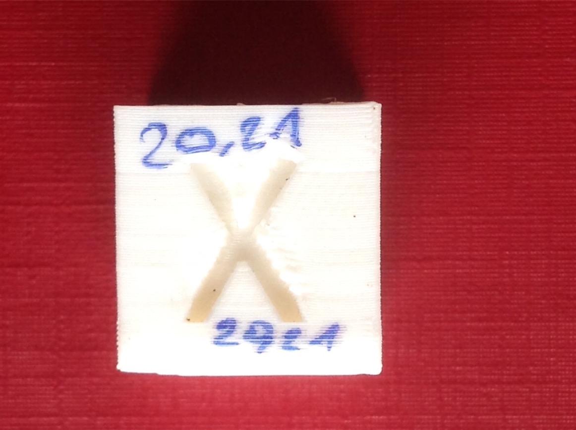

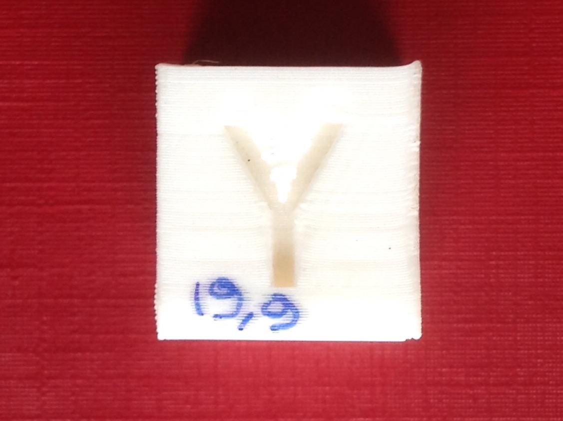

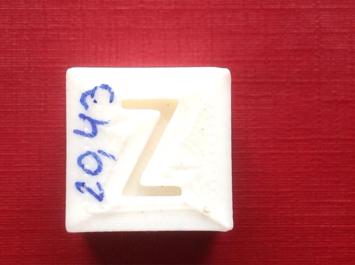

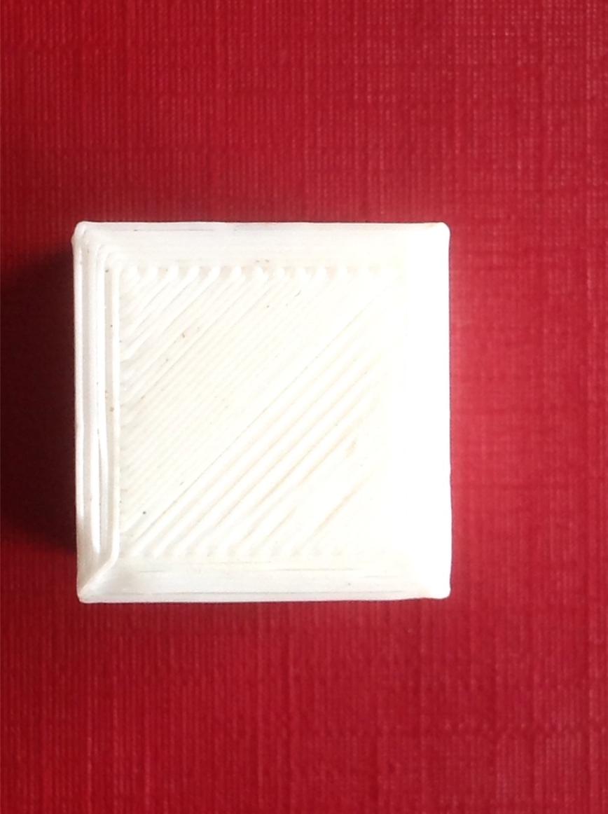

Bonjour à tous ,j'y suis👍
Première impression d'un cube directement sur le verre sans laque ni colle
et pas de système de refroidissement 😕
je suis plutôt satisfait,pour un premier test,
Je crois que la première couche n'est pas suffisamment écrasé

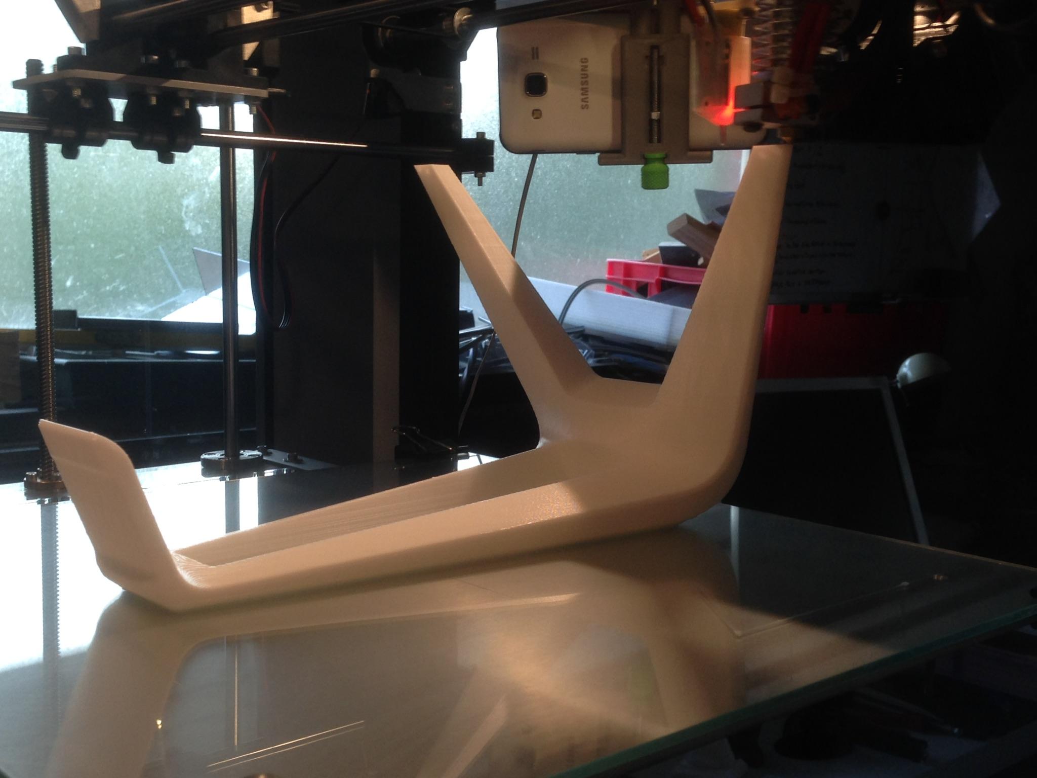

IMG_1913.thumb.JPG.05bfd5c330e5cde2993171e3def0cd9f.JPGIMG_1910.thumb.JPG.d04220194a3a768f03aa7f0b89be0644.JPGIMG_1911.thumb.JPG.c588c89064266fa00aea4790219de22a.JPGIMG_1912.thumb.JPG.2e10786e3111a3bc3026afcb475efb58.JPG

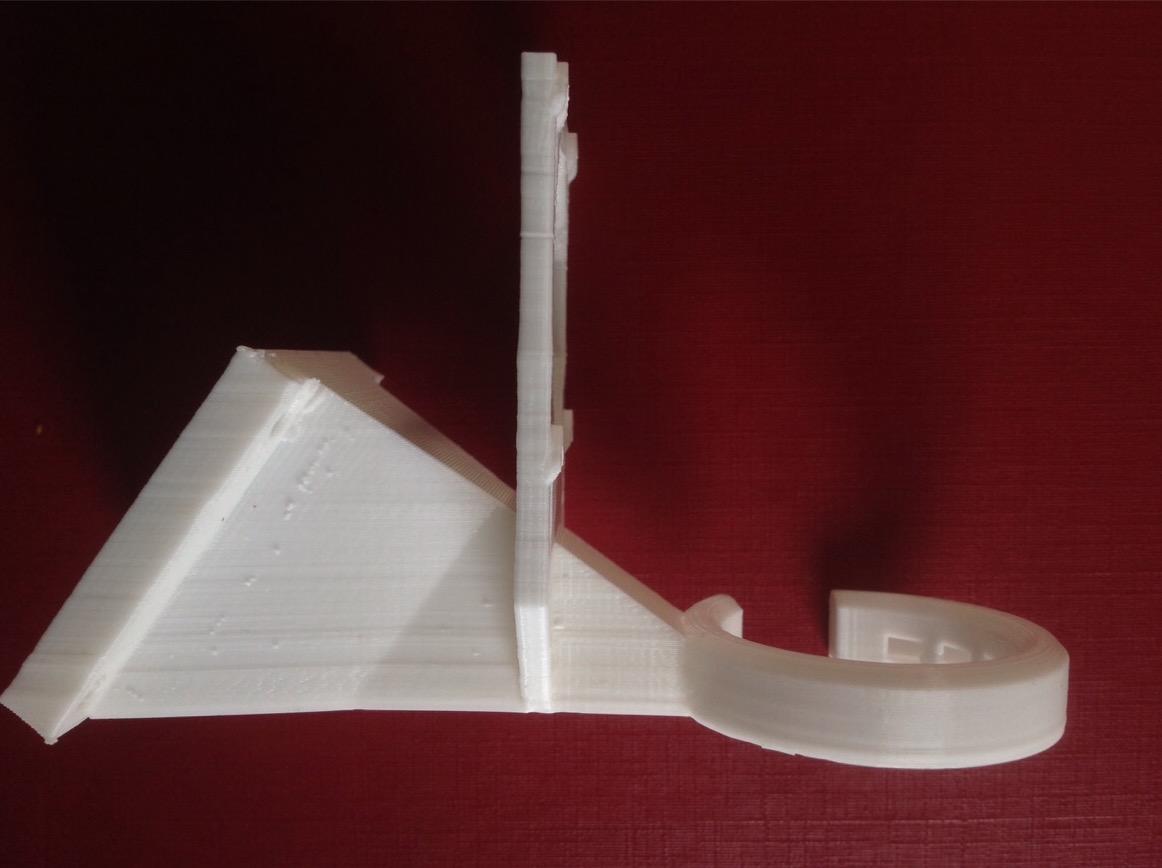

Impression d'un système de refroidissement(non définitif)
impression faite sur du "kapton" (toujours sans refroidissement)

IMG_1917.thumb.JPG.e5676668f56ca1c804b3c2049f4a16ed.JPGIMG_1914.thumb.JPG.4a9deaad12a646770d36ba836dab72ef.JPGIMG_1915.thumb.JPG.53e68420e59ca4a3a9f2b64070132bc0.JPGIMG_1916.thumb.JPG.d74d46e33289154a6aaec5ecbd03665b.JPG

Bonjour
petit retour sur la machine après presque 1 mois de print en tous genre
pas de problème majeur, tous tiens le coup!😉
Un peu galère pour le réglage de la première couche,mais là je tiens le bon bout 😃
Impression sur verre dépoli aux papier 600 à l'eau (je me suis fais un jeu de 3,pas le temps d'attendre le refroidissement 😂😂)
l'accroche est parfaite temps que le plateau est chaud,(60°)une fois refroidit la pièce se décolle toute seul
je n'ai pas encore testé l'ABS ,faute de cette satanée porte qui n'est toujours pas faite🤔
Surveillance à l'aide d'un ancien smartphone et l'application AtHome & AtServer ,
fonctionne sur iOS & androi ,c'est gratuit  simple et efficace !👍

Bonjour je ai acheté et monté la flsun cube. Cependant l axe X ne fonctionne pas on dirait qu il ne y a pas d électricité qui arrive. J' ai essayé plusieurs cordon d alimentation et rien .... J' ai mis environ 6 heures pour la monter. Désolé suis débutant
Qui peut me dire pourquoi ça ne fonctionne pas. Branché sur le plot rouge comme indiqué
Merci de votre aide

Bonjour @distars content de voir que je ne suis plus seul👍😉😃
Je vais essayer de t'aider avec le peu de connaissance et le peu d'expérience que j'ai avec la machine😕
Tu test avec ton écran,ou via RepitierHost?
dans mon cas je te conseille de le faire Via Repetier
Ne te prend pas la tête avec les commandes écrans les miennes ne sont pas juste aux niveaux des déplacements
surment possibilités de changer dans le firmware de l'écran mais j'ai pas encore pris la peine 🤗
je m'explique,quand tu fais +Z le plateau descend et inversement.Normal! Le cube n'est pas un vrai core XY😭
J'ai esseyer de l'inverser dans Marlin mais à chaque fois c'est le crash
pour l' axe Y via l'écran le +&- sont logiques
pour l'axe X via l'écran problème aussi le + indique déplacement vers la gauche mais la tête vas vers la droite.
Normal le home XY ,dit point 0 se situe à l'avant  gauche du cube donc + déplacements vers la droite
pour les déplacements dans les réglages de Repetier j'ai juste coché ✅inverser axe Z
Pour ton axe X qui ne fonctionne pas il serait bon de faire quelque test pour savoir d'où vient le problème
moteur,driver,câblage,fin de course,ou carte mère 😰
- Test le moteur sur l'axe Y par exemple pour voir si le moteur tourne
- Vérifie le driver X ,éventuellement change le ,normalement il y en a un fourni en réserve,
- vérifie également le Vref, du driver, pour moi il est de +\- 0.9V .
reste a peaufiné pour trouvé le bon compromis en fonction de la mécanique de ta machine,
vas  voir le tuto sur le réglage si tu ne l'a pas encore fait
le câblage tu la déjà fais
verifie l'état des fin de course avec la commande M119 dans RepetierHost voir si il fonctionne correctement (doc Repetier carte SD )
Carte mère j'ai un doute sur le fait qu'elle soit HS,
réinstalle le firmware Marlin d'origine fournis sur la carte SD pour ta version sans rien changé dans un premier temps
Reprend le processus des différents tests
Normalement Tu sauras déterminer d'où vient le problème
quelques conseil😉
aux niveaux électronique .
le montage de mosfet ventilé pour le plateau chauffant et les extrudeurs ainsi qu'une alimentation séparé me paraît primordial !
Pic jusqu'à 32A 😱Vérifier avec un multimètre (les voltmètres ampèremètre chinois ne sont pas loin de la vérité 😉)
Une alimentation ATX de récupération pour la carte mère , fera l'affaire
aux niveaux de l'assemblage
 re,re ,re contrôle l'assemblage de ta structure ,équerrages parfait vérifier avec les diagonales,ne pas se fié aux longueur des profilés
les barres lisses,pareil équerrage et parallélisme parfait! on s'aide toujours en mesurant les diagonales
veille à se que tous les axes se déplacent à la main sans avoir de point dur à certaine place
en gros les 6h de montage 🤔est le temps que j'ai mis pour peaufine les réglages de la structure,
rigueur et patience ,imagine que ta machine vas servir pour la NASA,pas le droit de l'approximation !
Un des gros défaut du cube est la rigidité surtout n'hésite pas à renforcer la structure ,tu comprendras vite pourquoi !
il ne faut pas grand chose pour que la machine veulent sortir par la fenêtre !
j'ai choisi cette machine en connaissance de cause pour le matos fournis !
je s'avais très bien que full origine c'était impossible de faire un montage qui tient la route!!
pas de rigidité mécanique suffisante,pas de "vrai"ventilation prévue,alimentation insuffisante,longueur des différents câbles inadapté,......
je ne regrette pas,je suis même convaincu que le kit est un bon compromis pour débuter
à condition de bien vouloir mettre les mains dans le cambouis 😉
Un super challenge !
il reste encore du Matos à mettre dessus pour la "terminé" 😂😂
voila j' espère que j'ai pu t'aider ,j'espère que d'autre interviendront
je reste à ta disposition
je reviens bientôt pour la suite du montage😉

Merci je vais m y remettre ce soir. Quand tu dis drivers x heuuu c est quoi ? Pour moi c est un logiciel d ordi lol
En tout cas merci

Bonjour et merci.
En ce qui concerne le voltage suis a 0 pour x 0,5 pour y 0,8 pour le feeder
Je crois qu'il y a un soucis
Merci pour ton aide
