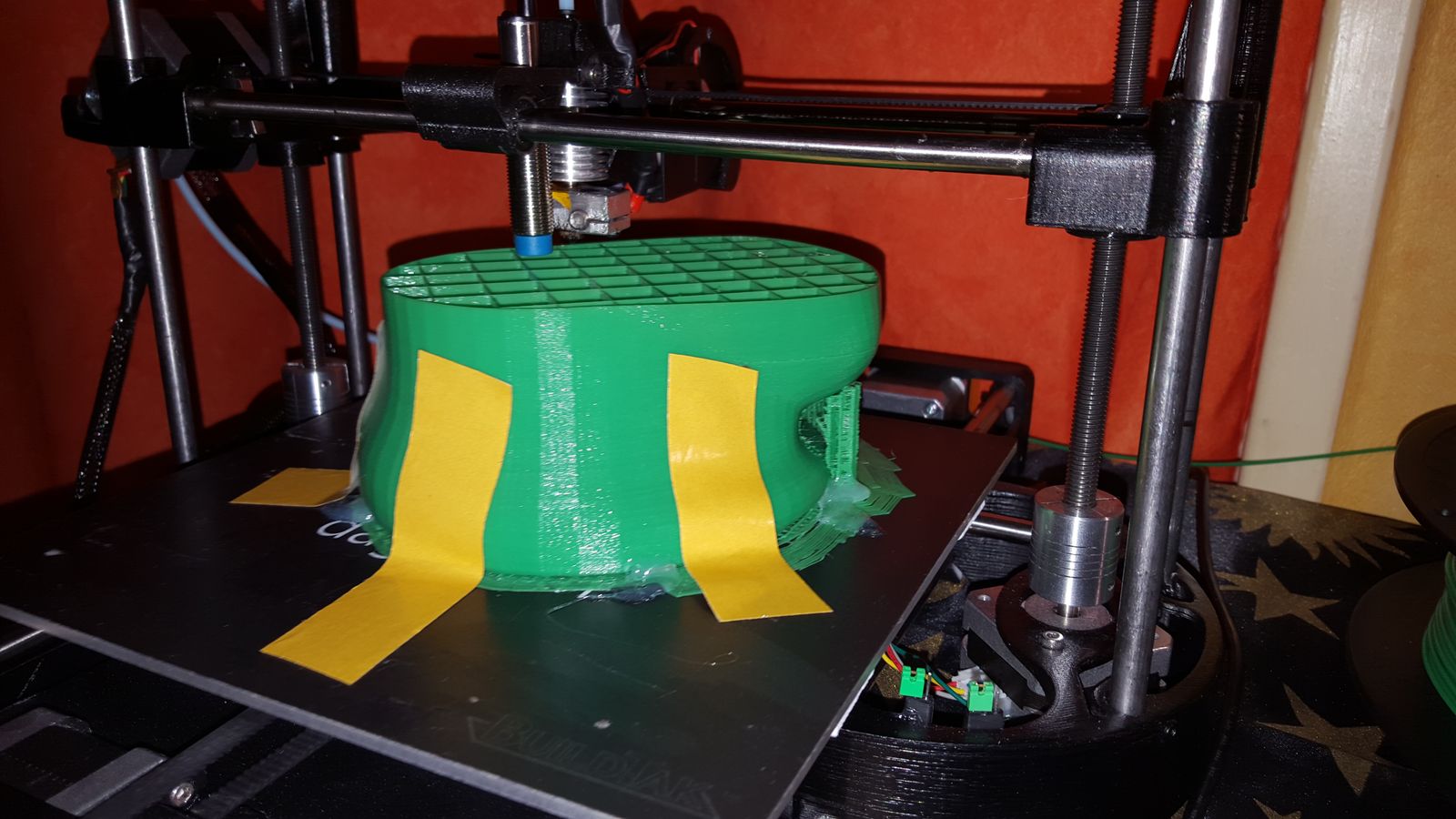

stan42 Posté(e) Décembre 18, 2015 Posté(e) Décembre 18, 2015 moi je reste le plus parano de tous.....je préfère galérer à enlever mes pièces que de les retrouver au sol...... ci-joint une impression en cours, qui devrait finir dans environ 12heures, l'accroche est top, offset réglé a 0.1 mdr, et je fous du double face.......on peu plus rien faire pour moi je crois . 1

Guest flykiller Posté(e) Décembre 18, 2015 Posté(e) Décembre 18, 2015 il y a 35 minutes, stan42 a dit : moi je reste le plus parano de tous.....je préfère galérer à enlever mes pièces que de les retrouver au sol...... ci-joint une impression en cours, qui devrait finir dans environ 12heures, l'accroche est top, offset réglé a 0.1 mdr, et je fous du double face.......on peu plus rien faire pour moi je crois . bientôt la pause de l'échaffaudage ????

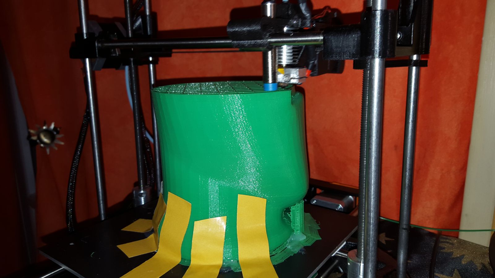

stan42 Posté(e) Décembre 18, 2015 Posté(e) Décembre 18, 2015 (modifié) il y a 4 minutes, titidesbois a dit : HS tu la reçu en noir ou tu as tous réimprimé ? tête d'impression ré-imprimé et support du haut + supports chariot, le reste est repeint avec de la peinture en bombe (motip pour leur résistance) . Flykiller, tu vas rire mais je viens de faire pause et ai remis un peu de double face car ça grattais une chouillette . l'est ou l'cheof chantierow !! hey Manel ?! c koi cette bouldel la? (jme permets hein jsuis coupé portos) On commence à peine à voir la bouche et je ne suis qu'a 14 cm des 35 prévu.......stresssssssss. Modifié (le) Décembre 18, 2015 par stan42
Motard Geek Posté(e) Décembre 19, 2015 Posté(e) Décembre 19, 2015 Haha excellent le coup du scotch Jolie pièce en tout cas !
