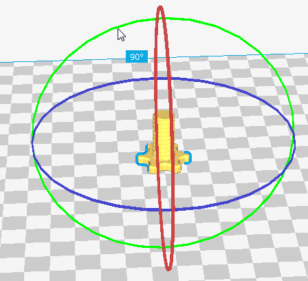

ThLDQ Posté(e) Mars 21, 2018 Auteur Posté(e) Mars 21, 2018 Une autre question, d'importance : comment fait-on pivoter une pièce dans Cura ? Je la sélectionne, 3 cercles de pivotement s'affichent, mais je ne comprends pas comment faire pivoter cette pièce : quand je sélectionne le cercle de pivotement, il s'efface. Thierry Embout_ventilation_1.3.STL
Jean-Claude Garnier Posté(e) Mars 21, 2018 Posté(e) Mars 21, 2018 (modifié) Alors ça c'est pas compliqué : tu tiens ta souris appuyée sur le cercle dans le plan duquel tu veux pivoter, tu tournes, tu lis le chiffre, 90 degrés par exemple et tu lâches ! ..... de rien ! Modifié (le) Mars 21, 2018 par Jean-Claude Garnier

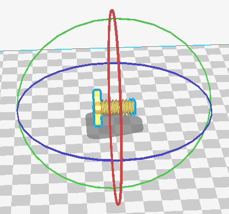

mikebzh44 Posté(e) Mars 21, 2018 Posté(e) Mars 21, 2018 Il faut bien cliquer sur le cercle, il devient d'ailleurs plus épais que les autres. Ensuite, tout en gardant le clic enfoncé, tu fais une rotation selon l'axe désiré. Aucun axe sélectionné : Axe Y sélectionné : Clic et déplacement de la souris pour faire pivoter la pièce :
rmlc460 Posté(e) Mars 21, 2018 Posté(e) Mars 21, 2018 Et même que si tu veux pivoter ton angle de vue (pièce et plateau), clic droit maintenu. Ce qui permet de mieux chopper les cercles. Si ta pièce ne se retrouve plus au centre après un zoom, Maj+clic droit permet une translation.
ThLDQ Posté(e) Mars 21, 2018 Auteur Posté(e) Mars 21, 2018 Ah ben ça c'est bizarre ! Je sélectionne la pièce, les cercles s'affichent. Je sélectionne un cercle, les cercles s'effacent ! Cura 3.2.1 Linux Thierry
mikebzh44 Posté(e) Mars 21, 2018 Posté(e) Mars 21, 2018 Je suis sous Cura 3.2.1 Windows et pas de soucis.
