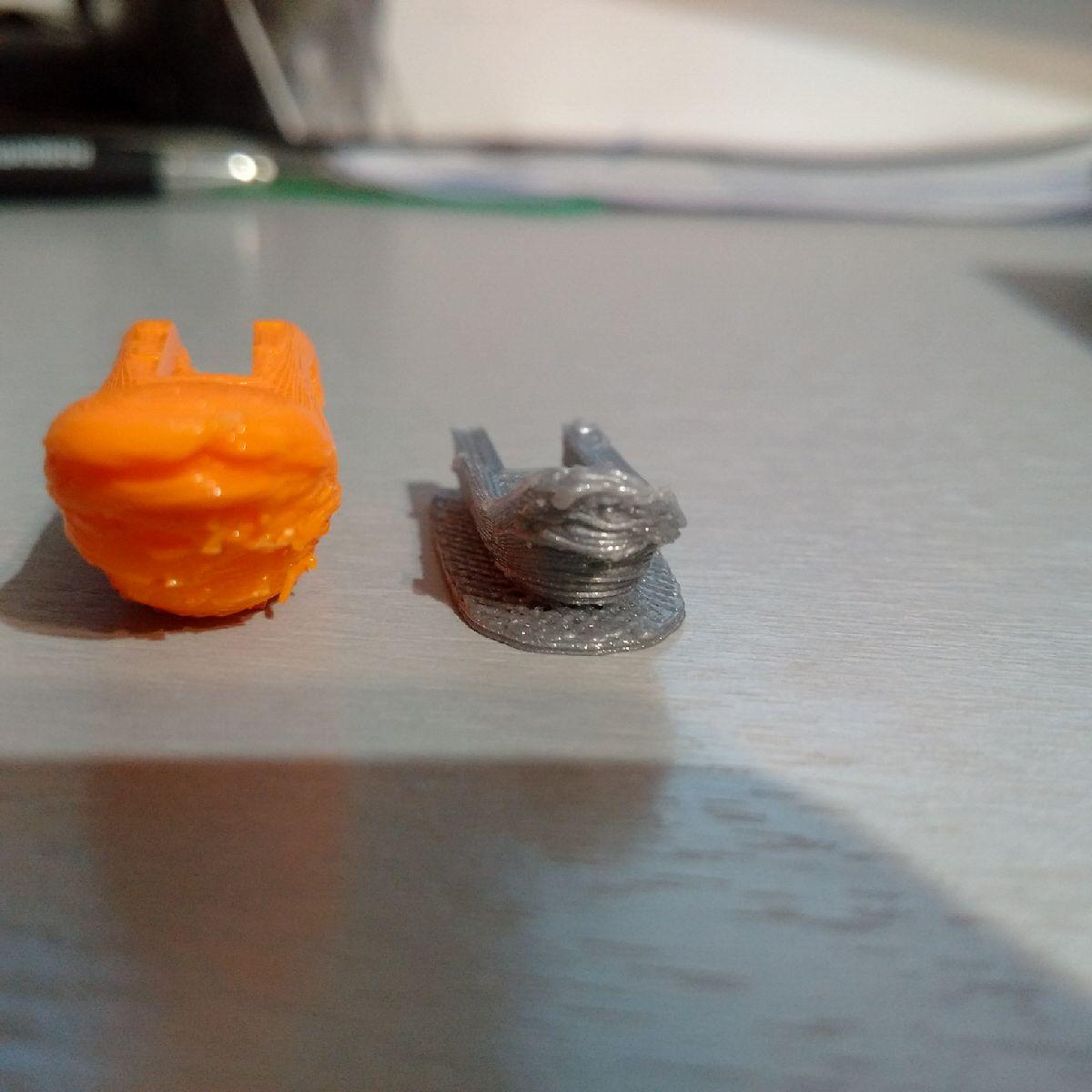

Je viens vers vous car je recontre un grave problème pour imprimer des doigts pour l'association e-nables, je dois imprimer une main test, mais je ne parviens pas imprimer les doigts sans support , il sont moche, les couches tombes et pourtant j'ai rajouté 2 petits ventillos, mais rien n'y fait. Le membre de l'assoc m'a même gentillement donné son profil FFF de S3D que j'utilise, mais m^me avec vitesse réduite rien, je les arrête au bout de quelques minutes car c'est trop laid. Si vous avez des questions je vous répondrai, pour que vous puissiez peut être me guider vers la réussite. J'ai donc la tevo Black Widow et suis sous S3D., d'avance merci pour vos idées, vos conseils. cette association et le fait de faire des prothèse de mains pour des enfants me tien a coeur. j'ai fait une main avec les doigts à la verticale mais ca ne pourra pas être donné a un enfant car trop fragile dans ce sens :

Pour ton histoire de doigts tu as essayé en descendant la température de la buse? tu imprimes plusieurs doigts en même temps ou un seul à chaque fois? ton extrudeur est calibré au poil?

pour les doigts je fais un après l'autre, et ma température est a 200°, ce que je ne comprends pas c'est que le sous chef en sort avec la meme machine et qu'avec son profil S3D moi je faits de la merde, je vais tenter de descendre à 190° , et vitesse basse. Pour l'extrudeur je ne sais pas si est calibré au poil, mais quand je sort tout le reste, c'est impeccable, bien net, sans défaut, c'est juste les doigts la ou il est légèrement levé.

pour l'impression des doigts, le gars ta donné tous ses réglages mais pour le même filament utilisé ?

essaye d'en imprimer deux à la fois, pour que le premier ai le temps de refroidir entre les couches, les couches sont peut étre encore trop chaude pour la couche supérieur....

@sandra3d bon je viens de lancer le print d'un doigt, cash je peut te dire que 1 doigt par 1 doigt ça va étre chiant à trouver les bons paramétres de vitesse et température, c'est un peu petit et la base part cash en angle, donc ça rebique....
Je test avec les 4 doigts

on pas forcement la même marque mais c'est pour du PLA, oui. j'avoue que j'en perd mon latin...
les PLA ou autres filaments sont plus ou mins facile a imprimer suivant la couleurs, certains pigments poses problèmes.
tu aura des résultats différents même sur deux imprimantes identiques avec le même PLA.

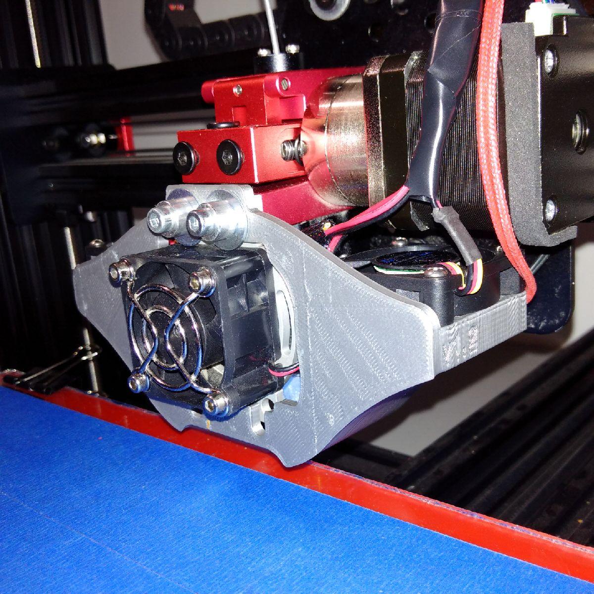

voila le triple ventillo sorti, j'en déduit comme il est propre que c'est vraiment un problème de ventillation, mais meme avec ces 3 ventillo (qui ont 2 orifices très petits je trouve) je me suis mise a foute un gros ventillo devant et le début était plutot mieux que d'habitude. sur S3D je n'arrive pas a changer le % de ventillation qui est à 60% , je voudrai qu'il soit a 100%
il y a 2 minutes, sandra3d a dit :
voila le orange sorti avec des supports : hideux et le gris sans support , parti pour être aussi laid !
tu n'à pas de support sur les deux, juste ce qu'on appelle un "Raft".
@azbloc je pense pas que ça vienne du filament, regarde la base de la pièce et l'angle direct, pour moi doigt par doigt c'est gérable mais compliqué, autant en faire plusieurs à la fois pour pas se casser la téte?

Tu l'as bien commencé, la j'ai mis la ventilation en forçage et c'est mieux mais ca fait toujours des paliers moches dont je ne comprends pas la provenance .... tu as mis quelle vitesse, rétraction, couche et température pour ce doigts ? mieux que tous ceux que j'ai fais hormis ceux sortis à la verticales qui sont impec;

Bon ben j'ai pas réussis à trouver les paramètres adéquates pour ma printeuse.....je suis à 75% en vitesses, 190° en temp extru et 60° en temp bed en first layer aprés je descend à 55 pour éviter les coups de chauffe du bed (moins de 55 ça décolle); en  0.15|0.1|0.05 le rendu me convient pas du tout.................

Simplify 3D avec profil acheté pour la Tevo BW. Mais aujourd'hui j'ai réussi a sortir 2 doigts avec un gros ventilateur devant l'imprimante, c'est assez peu commun comme technique mais ils sont potables, pas aussi beaux que ceux que j'avais sorti a la verticale, mais la ils seront validés !

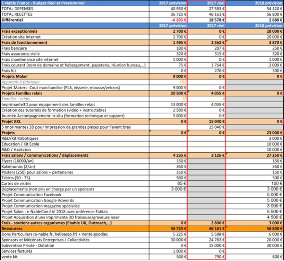

Le 20/03/2018 at 11:59, Djam a dit :
EDIT: un peu plus clair mais toujours pas convaincu...
imageproxy.php?img=&key=5f3e5f9bb3c90432mouais.thumb.png.2913fd14a5a36e61c042a22fbf656893.png
Ce qui me surprend :
Création site Internet : 20.000 euros
Nom de domaine : 2.000 euros
Maintenance de site : 1.000 euros.
Je connais des associations qui font cela pour le prix d'une cotisation annuelle.
5 imprimantes : 15.000 euros
Elles sont plaquées OR les imprimantes ?
Quand aux kit à 10.000 euros !!!
