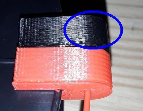

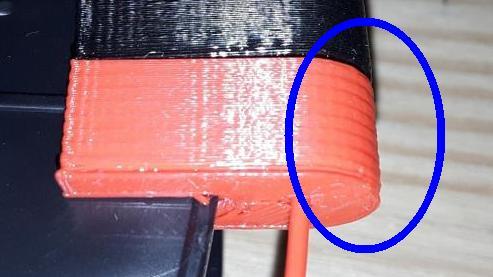

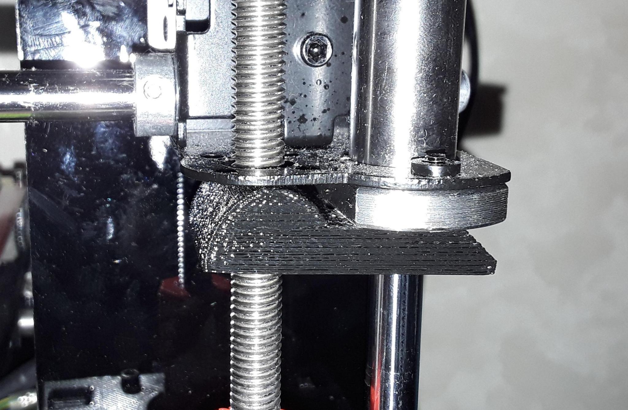

Yo' Posté(e) Mars 20, 2018 Posté(e) Mars 20, 2018 (modifié) Hello, Les anti wobble servent, comme leur nom l'indique, à supprimer le wobble. Voici du wobble : Ceux sont les traits horizontaux. Ils ont la particularité d'avoir le même espacement que le pas de la tige filetée / trapézoïdale de l'axe Z. Ils sont dus au fait que les tiges filetées et les axes de guidage ne sont pas parfaitement alignés. Pour désolidariser les axes des tiges, il suffit d'installer ce type de pièce : Pour Anet A8 : https://www.thingiverse.com/thing:2216161 Pour Geeetech : https://www.thingiverse.com/thing:1431036 (En remplaçant la noix par un écrou) Pour Geeetech : https://www.thingiverse.com/thing:1634012 (En gardant la noix) Une fois imprimé et installé, ça donne ça : Et surtout, ça rend les impressions comme ça: D'autres défauts sont apparus, mais le wobble n'est plus là. Si vous voulez commenter ce tuto, proposer une amélioration, ou autre, suivez ce lien (Lien vers [R/A/C] du tuto) Si vous ne parvenez pas trouver / choisir / imprimer / installer votre anti wobble, posez votre question ici. Modifié (le) Mars 20, 2018 par Yo'
