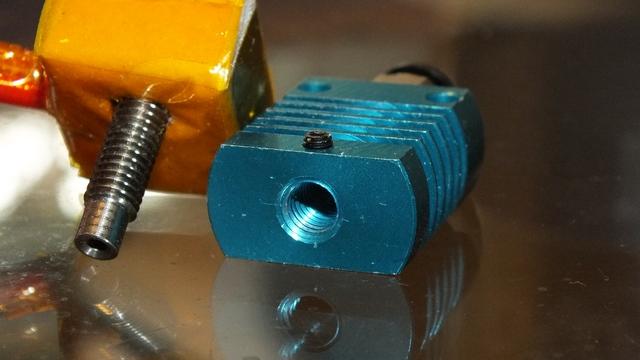

j'ai une CR10 depuis 3 mois maintenant et je n'ai jamais eu de soucis. Mais la semaine dernière en voulant déplacer mon imprimante j'ai casser mon filament de PLA qui était encore dans le tube. J'ai donc tiré pour le récupérer et en introduire un nouveau bout. Mais depuis rien ne va plus. Mon moteur qui pousse le filament faisait comme un claquement dès le début de l'impression. J'ia donc retirer le tube de PFTE et vu qu'il était partiellement bouché à l'entrée; je l'ai coupé puis remis. Il n'y a plus de bruit mais l'engrenage entraînant le filament fait des sortes de machine arrière brutale de temps en temps quand la buse se déplace avant de reprendre dans le bon sens... Je ne sais pas si c'est la cause de mon problème mais du même coup, mes impressions sont vraiment pourries : impression type fil de fer, très espacé aucune tenu et friable. C'est comme si il manquait de la matière à mon impression :( Pourtant je teste sur des pièces que j'ai déjà imprimé par le passé avec la même bobine (elle a 1 mois c'est peut être trop vieux ??).

cherche du côté du tube entre la buse et le pneufit, c'est assez caractéristique, ce que tu décris. Reprend complètement le montage de la hotend. Ça ne vient pas du fil.
Et il vaut mieux mettre en place un tube avec PTFE incorporé, en ponçant correctement les portées.
Un machine s'use vite. 3 mois sans entretien, c'est déjà pas mal... Pense aussi à changer ta buse, elle est peut être un peu fatiguée, et c'est pas ce que ça coute...

Je suis d'avis de démonter le tube pour vérifier, pour ma part, j'avais celui là qui est lisse et 7mm en haut 6 pour le filetage.
Oui, mais il me  semble que le corps de chauffe est lui-même fileté, non? Ce qui permet un meilleur contact tube/buse.
De toute manière, le plus important est que les portées doivent être poncées pour que le contact soit étanche. En plus, certaines buses ont des portées en cuvette, d'autre pas. Faut faire ça soigneusement...

Je suis mal tombé alors, une petite photo, mais comme c'est un peu saccagé :D tout était tellement bloqué... pas de filetage.

Et puis, c'est le radiateur, ça, pas le corps de chauffe. Tiens, une tête neuve à 10 balles, sur laquelle j'ai juste ajouté l'isolant, et dont j'ai changé le tube:

Bon ben c'était bien bouché au niveau de la buse. En enlevant le tube PTFE au niveau de la buse et en faisant chauffer à 240°, j'ai pu pousser un peu le câble pour avoir un léger fil puis rapidement plus rien. Du coup j'ai entrepris de changer la buse, mais la clef fournie a foirée la buse. Même à chaud impossible de retirer cette foutue buse. J'ai dû démonter et ce qui devais arriver, arriva, avec ma multiprise (plus le choix à ce stade de toute façon), j'ai un peu trop forcé et j'ai pété en deux le tube dans le corps de chauffe !! En plus pas de bol, la buse complètement foirée est restée coincée sur le corps de chauffe :S Voilà voilà, vos derniers liens vont donc bien me servir, vu que je n'ai plus de tête d'impression; moi qui ne voulait pas trop attendre avec les délais chinois :S

Un peu éviter de trop solliciter la résistance. Accessoirement, d'éviter de chauffer pour rien, donc. Empêcher de pourrir cette pièce magique (ou se trouve la sonde, hyper fragile, ainsi que la résistance) par la migration du plastique. Pour moi, quand il devient bien moche, c'est que c'est le moment de repartir à 0, sur du neuf (buse, tube).

Au remontage, tu fais bien gaffe aux étanchéités (ponçage des portées au papier ponce à l'eau noir de 180 par exemple. Le remontage se fait à froid, puis chauffe, puis resserrage à froid de nouveau, avant d'y mettre du fil.  La buse jamais en contact avec le kapton.Pas de pince, pas de clef de merde. C'est de la précision. Il faut aussi une très petite clef Allen pour démonter le radiateur (du 1,5 de mémoire). Profites-en pour changer de buse, et approvisionner des tubes avec teflon, 30mm avec décolletage. Tu cherches mes messages, je mets toujours les liens, quand je n'ai pas la rame de rechercher.

Pour l'histoire de ne pas toucher, je me suis mal exprimé. D'abord, le kapton est à l'extérieur, forcément, et l'idée que je veux faire passer, c'est qu'il faut que la buse ne pas bloquée contre le bloc de chauffe, pour des raisons d'efficacité du serrage contre le tube, et par conséquent d'étanchéité.
