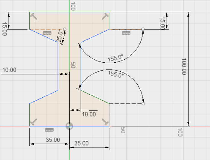

je n'arrive pas a trouver comment dans un sketch de fusion 360 comment sélectionner une partie du dessin modifier dans une direction sans modifier les autre dimension
exemple sur la capture d'écran faire passer la partie central du I de 60 mm a 80mm tout en repoussant l'ensemble de la tête vers le haut
quand j'utilisai autocar LT 2000 (ok il y a un bail) je faisais la sélection en jaune puis entier dans une direction puis donner une valeur dans le cas présent 20 pour arriver a 80 en partant de 60 ;-)
là je rame avec de copie coller puis effacer :-(
vue mon niveau d'anglais je ne trouve pas :-(

Heu, je croive que tu devrais ptêt changer ton orientation d'esprit par rapport à Autocar
Fusion est full-paramétric
C'est-à-dire que quand tu dessines, il faut juste que tu penses à mettre des cotations là où y faut et pas trop de contraintes
Comme ça quand tu changes une cote de l'esquisse, tout se modifie jusqu'au tréfond du plus complexe des assemblages.
C'est ça l'intérêt du paramétrique

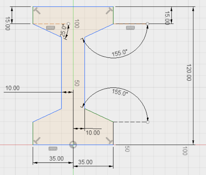

Là par exemple, j'ai ajouté la contrainte "fix" entre les deux segments de 15mm et ceux à 25°
Du coup quand j'ai passé la cote de 100 à 120, tout a suivi

Exact, il ne faut pas mettre trop de contraintes, sinon quand tu bouges l'un, l'autre se bouge aussi  :D
merci il faut que je continu a expérimenter et j'ai du temps devant moi mon imprimante arrivera en KIT à priori vers mi-avril ;-)
j'ai mis autocar pour autocad ça c'est le correcteur si ont ne fait pas attention ;-)
il y a 2 minutes, krockdur a dit :
Une bonne habitude à prendre en CAO : toujours contraindre entièrement une esquisse.
et pour modifier il faut juste supprimer la contrainte que l'ont veux modifier ?
Si la modification est dimensionnnelle, tu double clique sur la contrainte pour la modifier.
Si le dessin change complètement, il est nécessaire de supprimer les contraintes à retirer.
