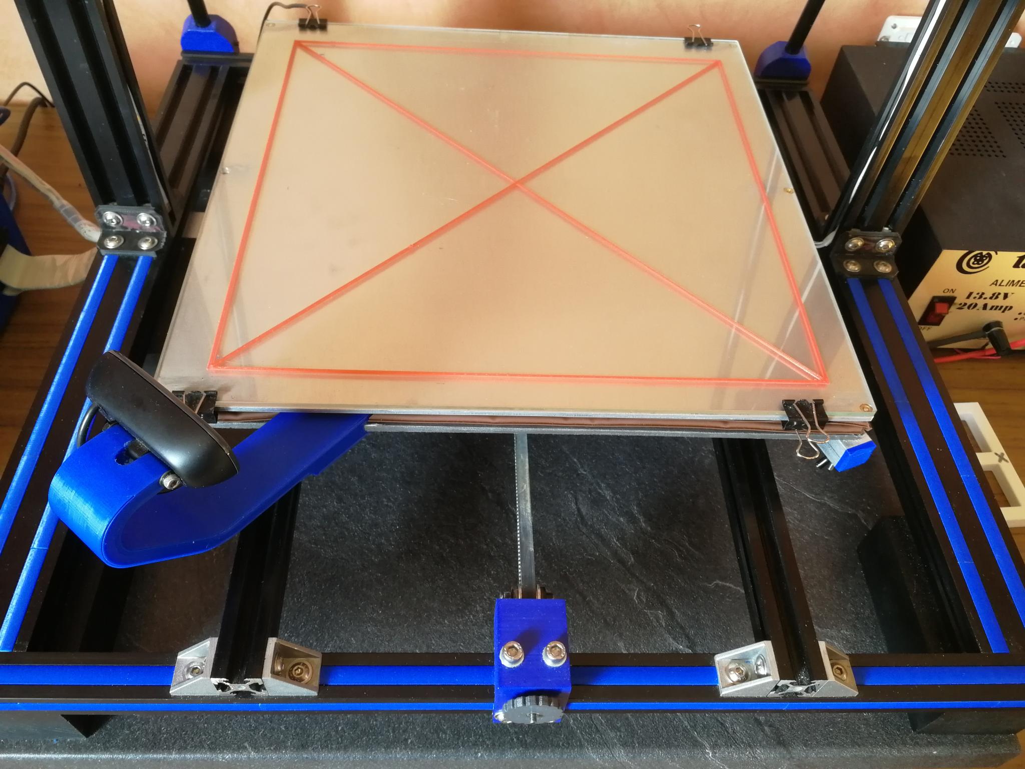

Le 01/07/2018 at 23:53, Guizboy a dit :
.. /.. L'avantage de ce type de montage rigide c'est .. /.. qu'on peut enlever les ressorts pour faire un plateau à réglage fixe par vis écrou simple.
Hello @Guizboy
Toutes les idées étant bonnes à prendre, c'est donc ce que j'ai fait hier, virer les ressorts, mettre des contre-écrous à la place et dégauchir le plateau au comparateur dans les 4 coins
Le centre sera ce qu'il est, le palpeur fera le reste
Montage fixe de chez fixe. Je crois que même @pascal_lb préconise de faire comme ça
Et sur une idée du @Chevelu37 j'ai mis en plus de mon isolant un profilé de joint silicone >>>>  (du genre qu'on met pour arrêter les courants d'air sur les fenêtres) tout autour du verre pour emprisonner la chaleur sous le plateau et la rendre homogène
J'ai printé un carré de 300x300 avec ses diagonales (largeur de toutes les lignes 2mm)
L'auto-bed levelling fait son job à la perfection, ça imprime partout, les tiges filetées bougent à peine sur 300mm pour compenser les défauts du verre
Chuis pas trop mécontent du résultat

Il y a 8 heures, Jean-Claude Garnier a dit :
exactement, c'est un peu plus laborieux pour le premier réglage, mais une fois que c'est fait, à moins d'un problème on n'y retouche plus...
