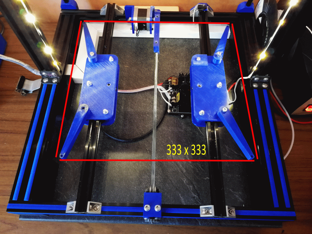

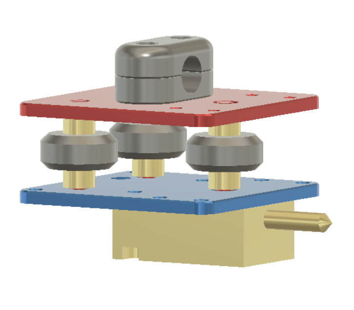

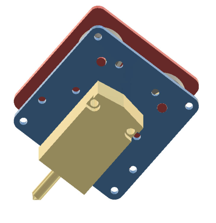

Jean-Claude Garnier Posté(e) Juin 22, 2018 Auteur Posté(e) Juin 22, 2018 (modifié) il y a 34 minutes, Lecoyote a dit : .. /.. Tu as percé le support chariot métallique d'origine de la CR-10 (je veux dire celui qui supporte les 3 roulettes) ou bien tu as imprimé et adapté un support pour la tête et les fans? Euh ! Ni l'un ni l'autre à vrai dire car je n'ai pas copié la CR10, je m'en suis juste inspiré dans les grandes lignes pour dessiner la mienne à ma sauce. Dans un premier temps j'avais imprimé un chariot en PLA (tête d'extrusion d'un côté, capteur capacitif de l'autre) qui ne m'a pas donné satisfaction : il se déformait sous la traction de la courroie et de la chaleur et les (séné)galets se mettaient de traviole. Alors j'ai collé mes pièces sur des morceaux d'alu et elles m'ont servi de gabarit de perçage avant de les jeter. J'avais prévu des trous taraudés en rab' au cas où, et ils m'ont bien servi, les deux ventilos radiaux tombaient pile-poil il y a 28 minutes, ShagoY a dit : .. /.. Ça se gère comment la double extrusion sur une même buse ? C'est "précis" ? Hello Guillaume, il y a un conduit en Y pour amener le filament dans la hot-end Dans les Gcodes de changement d'outil, il faut prévoir une rétractation large pour que le filament 1 laisse la place au filament 2 sans que ça se télescope et lycée de versailles au retour du 1 Evidemment il faut une zone ou une tour pour torcher la buse entre les deux couleurs Et dans Marlin, c'est prévu : // For Cyclops or any "multi-extruder" that shares a single nozzle. #define SINGLENOZZLE // was slashed jcg Edit : c'est vrai que la boiboîte, pour le coup c'est pas ce qu'il y a de plus réussi. Modifié (le) Juin 22, 2018 par Jean-Claude Garnier

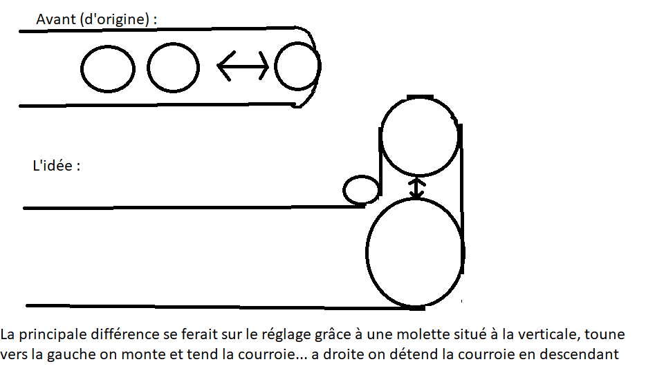

Bosco2509 Posté(e) Juin 22, 2018 Posté(e) Juin 22, 2018 (modifié) il y a 36 minutes, Jean-Claude Garnier a dit : Merci du compliment. C'est quoi t'est-ce que cette idée, si je peux t'aider à la développer ? Y'a rien d'extraordinaire ni d'inédit .... Rien de vraiment inédit... et cela est pour mon imprimante seulement... pour "éventuellement" modifié le guidage du plateau sur l'axe Y, ainsi que le tendeur de courroie... Je crois même que cela se fait déjà sur la S500. Mais comme je l'ai dit : c'est juste une "idée". Edit : Pour le tendeur de courroie, voilà l'idée dans un schéma : C'est pas à l'échelle. Pour le plateau, ce serait de reprend ton idée sur ton modèle en modifiant mon plateau... quitte à découper une plaque de métal... etc... J'ai d'autres choses a faire avant... Modifié (le) Juin 22, 2018 par Bosco2509

Lavazza Posté(e) Juin 24, 2018 Posté(e) Juin 24, 2018 @Jean-Claude Garnier Sacré boulot, elle a de la gueule ! La lumière, les renforts, les rails du bed... Voyant un peu l'animal et ton passé, elle ne doit pas clinquer des masses !

hidius Posté(e) Juin 25, 2018 Posté(e) Juin 25, 2018 Belle réalisation "home made", pleine de bonnes idée de conception. Chapeau Penses tu mettre à disposition tout cela sur thingiverse ou autre ?

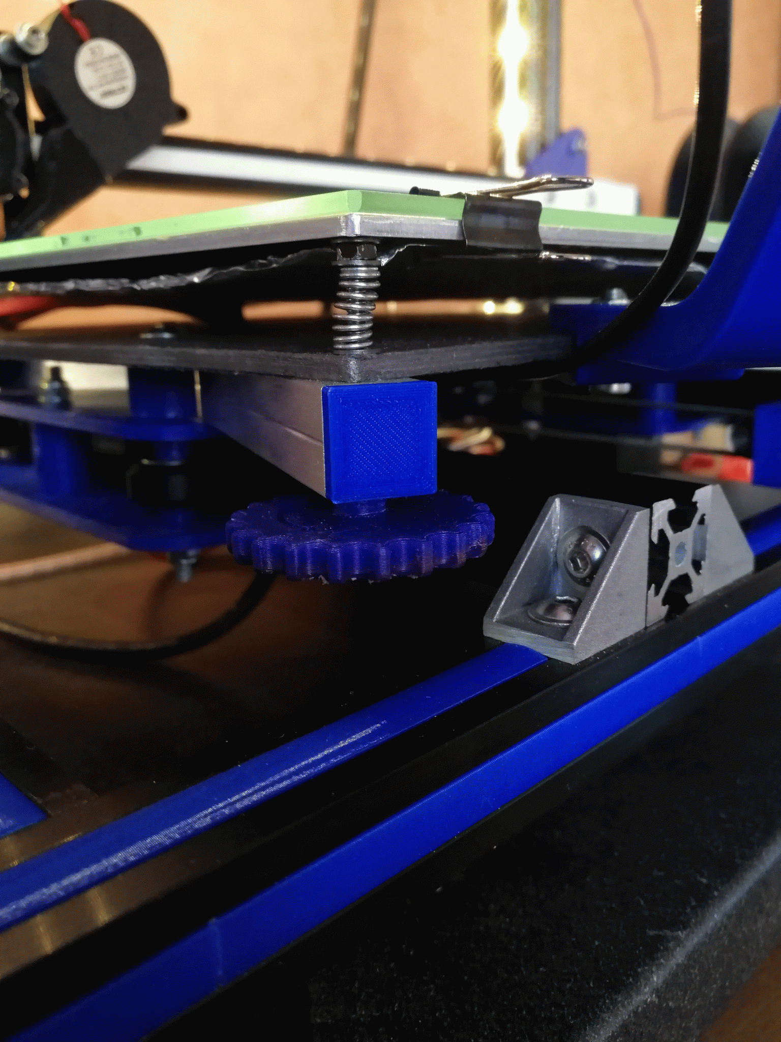

Chevelu37 Posté(e) Juin 25, 2018 Posté(e) Juin 25, 2018 (modifié) Joli travail @Jean-Claude Garnier! Quand tu parle de problème de rigidité sur ton chariot, tu as quoi comme symptômes? Tu dis vouloir passer sur un chariot en Alu. J'ai chez moi remarqué les forts écarts de dilation dû à cette alu entre 60° et 100°, c'est incroyable la différence. Je pense d'ailleurs mettre un capteur de niveau pour adapter au mieux le calibrage de la buse. Quand on change constamment de matière, ça devient lourd de régler le plateau. De plus, les chariot en H de la CR-10 sont fabriqué par découpe matricielle ET par retournement. Il s'avère qu'il est tordu d'origine (j'ai un écart d'environ 1mm entre les 4 coins). J'avais un problème de rigidité moi aussi, et j'ai remarqué que cela venait des ressort pas assez rigides. Cela s'est arrangé quand j'ai fait mon joint entre le chariot et le plateau. Une solution plus légère que celle que j'ai utilisé consisterai à augmenter le diamètre des ressort et faire des entretoises de guidage par rapport aux vis. EDIT : voir même à utilisé des Bellevilles vu la stabilité de ta réalisation, au final, tu pourrais aussi raccourcir les vis qui entre en compte dans la dilation, plus une vis est longue, plus elle aura des grands écarts, 'fin bon, je t'apprend rien En cadeau un petit lien sympa et testé qui fabrique tout types de ressort : http://www.ressorts-sodemann.fr/boutique-en-ligne Modifié (le) Juin 25, 2018 par Chevelu37
Chevelu37 Posté(e) Juin 25, 2018 Posté(e) Juin 25, 2018 Je viens de regarder vite fait..; Pour de rondelles Bellevilles de 5, tu as un diamètre d'appui de 12, avec 8 rondelles ça te fait 7.2 mm max de haut pour une course de 2.4mm....

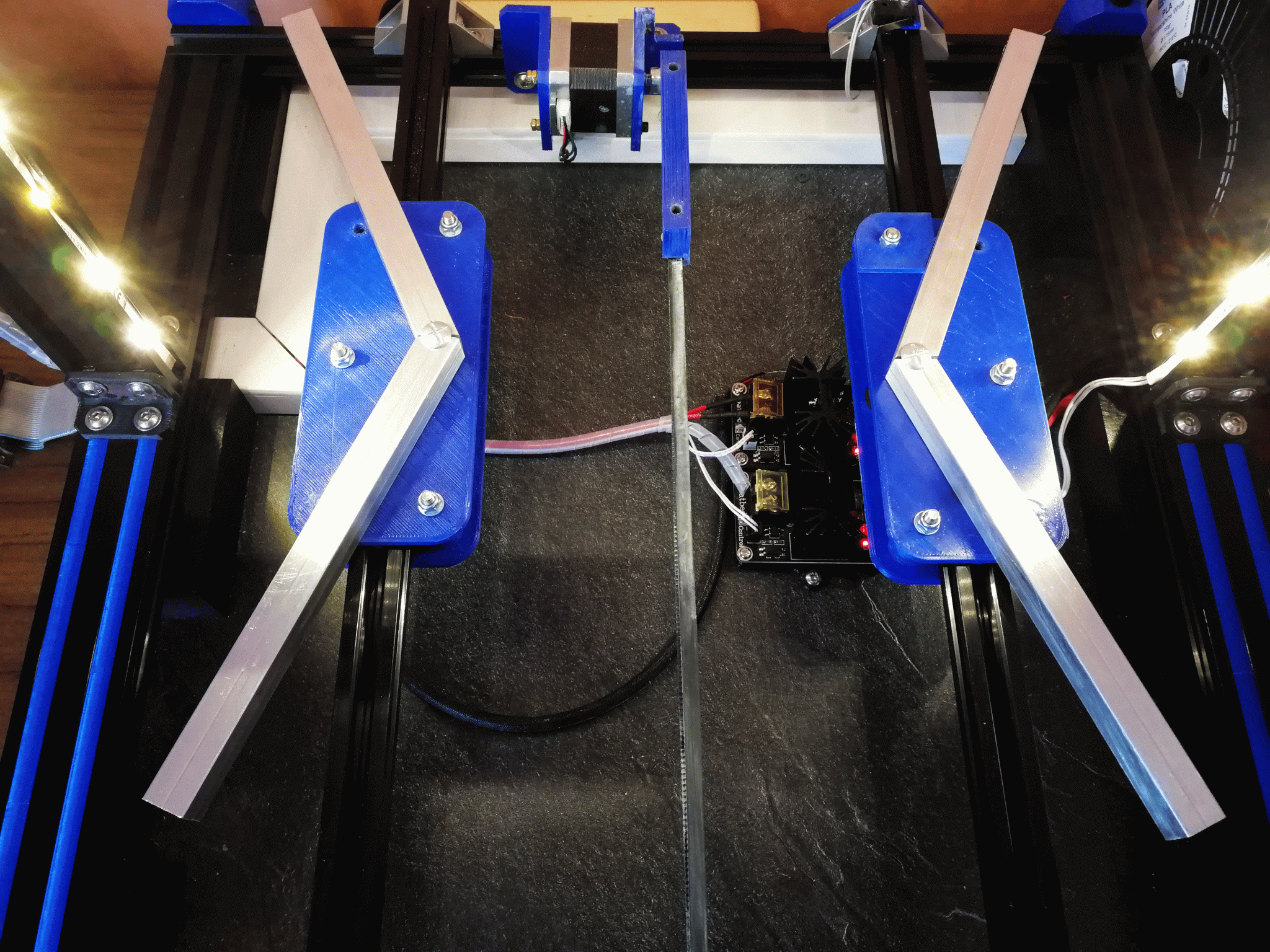

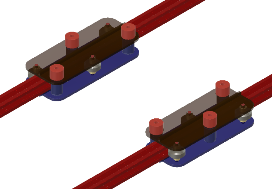

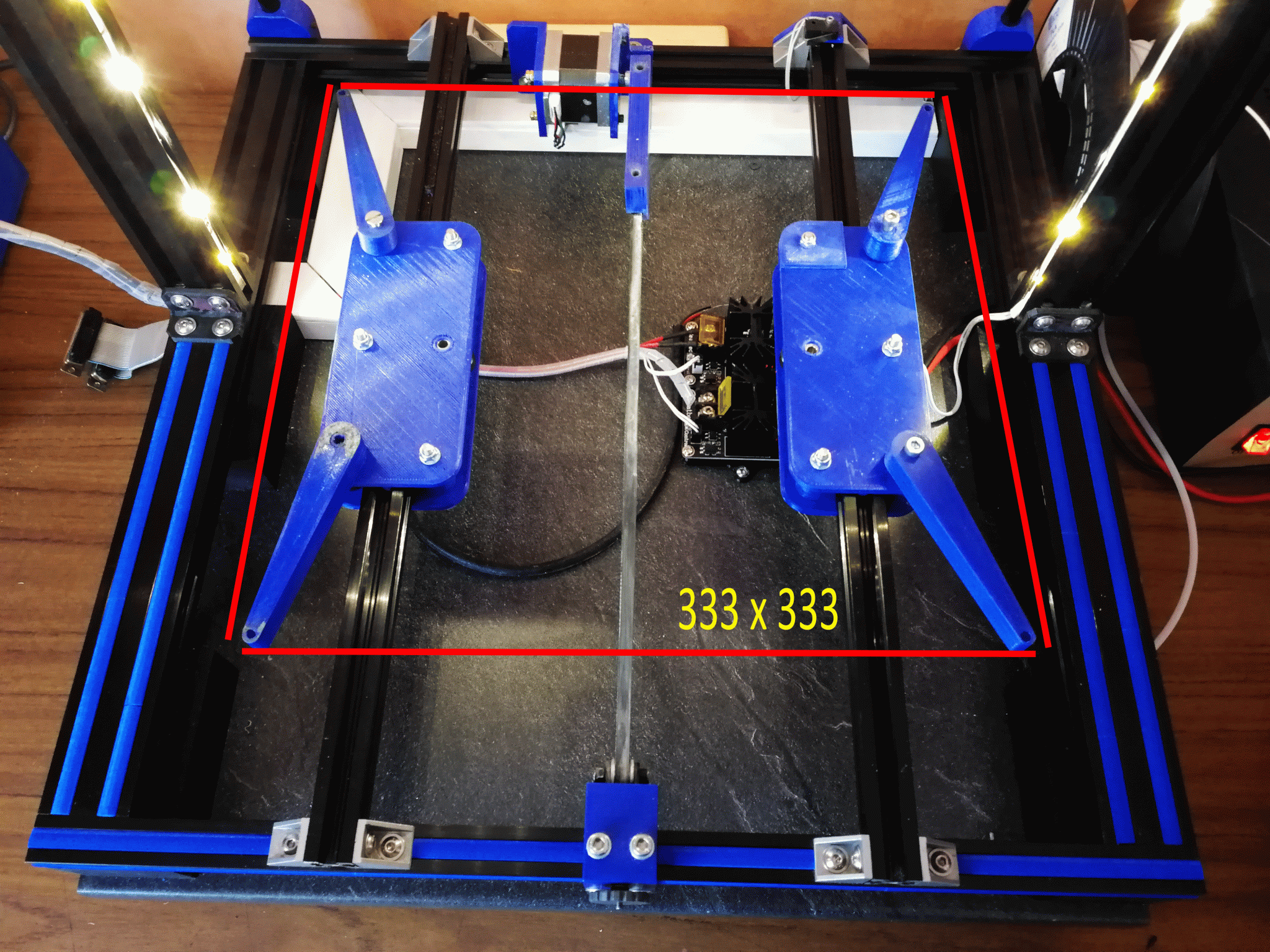

Jean-Claude Garnier Posté(e) Juin 30, 2018 Auteur Posté(e) Juin 30, 2018 (modifié) Bonsoir les fanzouzes Le 25/06/2018 at 10:53, Chevelu37 a dit : .. /.. Quand tu parles de problème de rigidité sur ton chariot, tu as quoi comme symptômes? Regarde la photo ci-dessous, tu comprendras mieux : Pour le Y, j'ai deux chariots en PLA qui prennent chacun 3 galets en triangle (dont un avec excentrique) Pour éviter la déformation du PLA, les axes sont pris en sandwich entre deux plaques avec 3 entretoises cylindriques de même épaisseur Le plateau est fixé dessus par 6 vis traversantes et des cales d'épaisseur en complément des 4 petits bras (pas musclés du tout) qui vont vers les coins Ces petits bras sont une erreur de conception : pas assez raides, trop de porte à faux, ils plient vers le bas même quand ils sont traversés par les vis de fixation Du coup j'ai calculé non pas un H comme j'avais vaguement pensé, mais une sorte de X en tube alu carré de 15 de chez le roi Machin Modifié (le) Juillet 1, 2018 par Jean-Claude Garnier
Jean-Claude Garnier Posté(e) Juin 30, 2018 Auteur Posté(e) Juin 30, 2018 (modifié) Du coup, je trouve une VRAIE rigidité car l'appui du plateau se fait sur toute la surface du X Quand j'appuie dessus, ça bouge pas une oreille Modifié (le) Juin 30, 2018 par Jean-Claude Garnier 1
TheSchemer Posté(e) Juin 30, 2018 Posté(e) Juin 30, 2018 ça risque pas de bouger cette affaire ! En revanche, tes ressorts font la gueu** un peu
Jean-Claude Garnier Posté(e) Juillet 1, 2018 Auteur Posté(e) Juillet 1, 2018 Il y a 7 heures, TheSchemer a dit : .. /.. En revanche, tes ressorts font la gueule Voui, y'a un petit décentrage, je vais apporter une action corrective Mais si c'est tout ce que tu trouves comme défaut, je suis rassuré 1
Chevelu37 Posté(e) Juillet 1, 2018 Posté(e) Juillet 1, 2018 Oui, je comprends mieux . Ta solution est simple et efficace, entièrement suffisant!! Je partage l'avis de @TheSchemer pour tes ressorts. Peut mieux faire !!
TheSchemer Posté(e) Juillet 1, 2018 Posté(e) Juillet 1, 2018 Il y a 7 heures, Jean-Claude Garnier a dit : Voui, y'a un petit décentrage, je vais apporter une action corrective Mais si c'est tout ce que tu trouves comme défaut, je suis rassuré Ah oui très clairement, il n'y a pas grand chose à dire… Maintenant que tu me le dis, et en regardant plus attentivement, ta longueur de courroie des Y est vraiment importante, tu n'as pas d'à-coups ou de soucis du genre ? Une poulie de guidage au milieu pourrait peut-être la rendre vraiment parfaite Plus sérieusement, c'est du beau taf ! A+

Guizboy Posté(e) Juillet 1, 2018 Posté(e) Juillet 1, 2018 L'avantage de ce type de montage rigide c'est qu'une fois les tiges filetées de l'axe Z synchronisées, on peut enlever les ressorts pour faire un plateau à réglage fixe par vis écrou simple. Comme le réglage du plateau, une fois fait, ne bouge plus. Il ne servira plus qu'au moment des changements de buse. Ce sera plus long à régler en revanche mais niveau rigidité et précision, ce sera le top. Dans ce sens, je pense que le montage de @Jean-Claude Garnier est excellent Il y a 6 heures, Chevelu37 a dit : je suis passé sur un Nema23 et une courroie de 9 mm Intéressant ça ! Le pilote du moteur arrive à délivrer assez de puissance pour le NEMA 23 sans griller ? C'est une bonne alternative même si je serais plus d'avis qu'alléger le montage du plateau et la plaque en verre est la solution.
Chevelu37 Posté(e) Juillet 2, 2018 Posté(e) Juillet 2, 2018 @Guizboy , j'ai eu une peu peur de ça, je t'avoue. Alors j'ai baissé les accélérations pour limiter l'appel de courant. J'ai déjà fais des 20h d'impressions sans pb.
