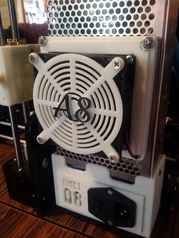

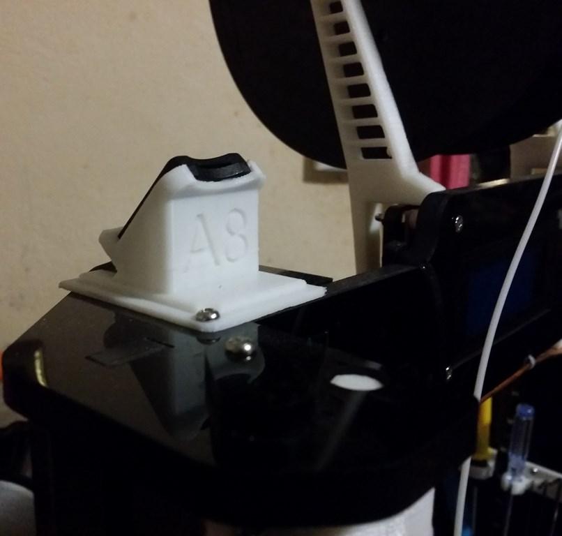

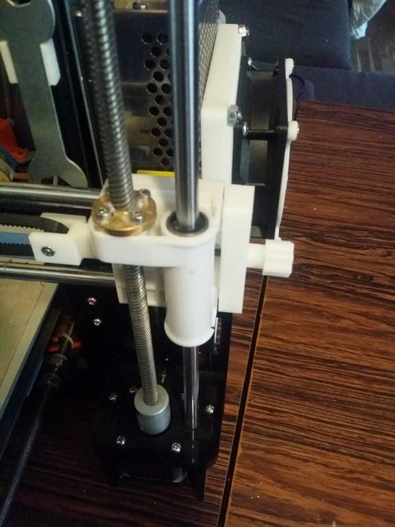

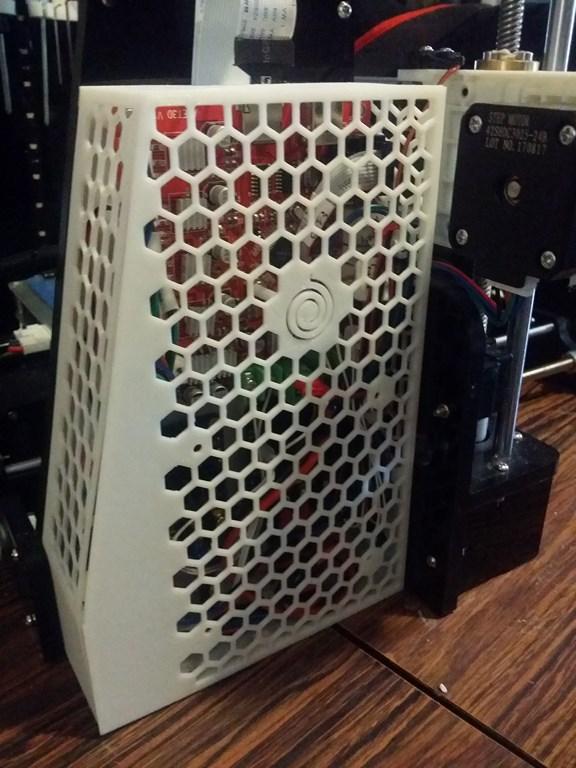

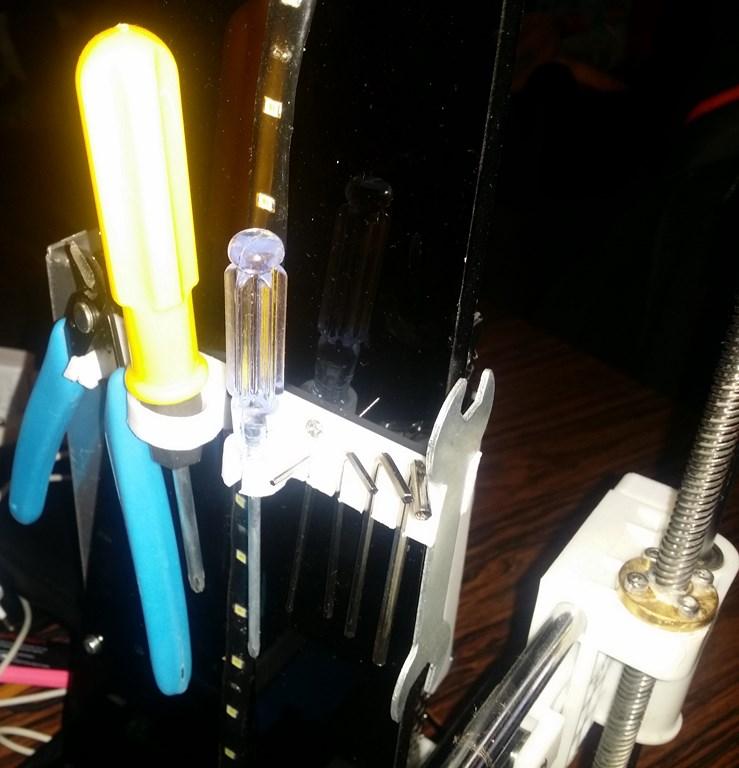

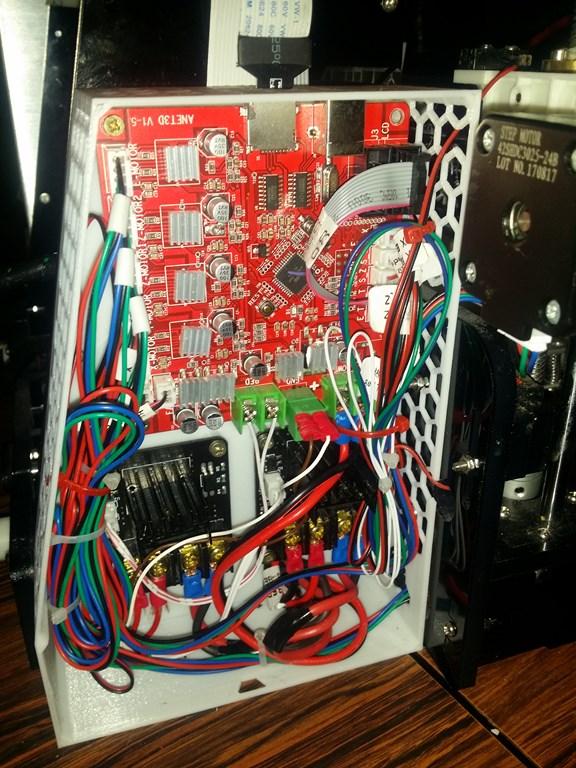

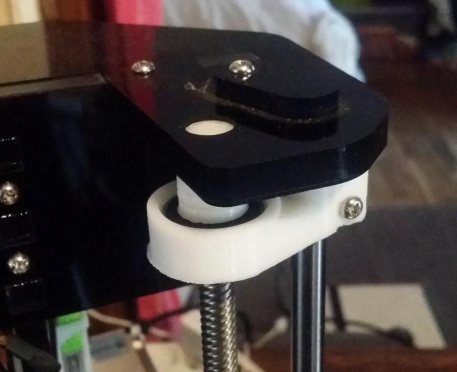

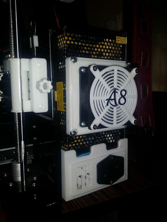

tipiak00 Posté(e) Mars 26, 2018 Posté(e) Mars 26, 2018 (modifié) Salut a tous je vous présente mon A8 que j'ai depuis Noël; montée d'office avec deux Mofsets, je la fait évoluer petit à petit (impression de pièces d'upgrade) La dernière en date étant la boite de rangement pour l’électronique terminée de câbler ce matin. Modifié (le) Mars 26, 2018 par tipiak00

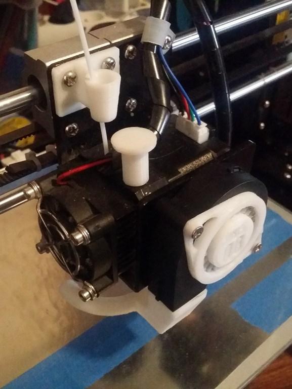

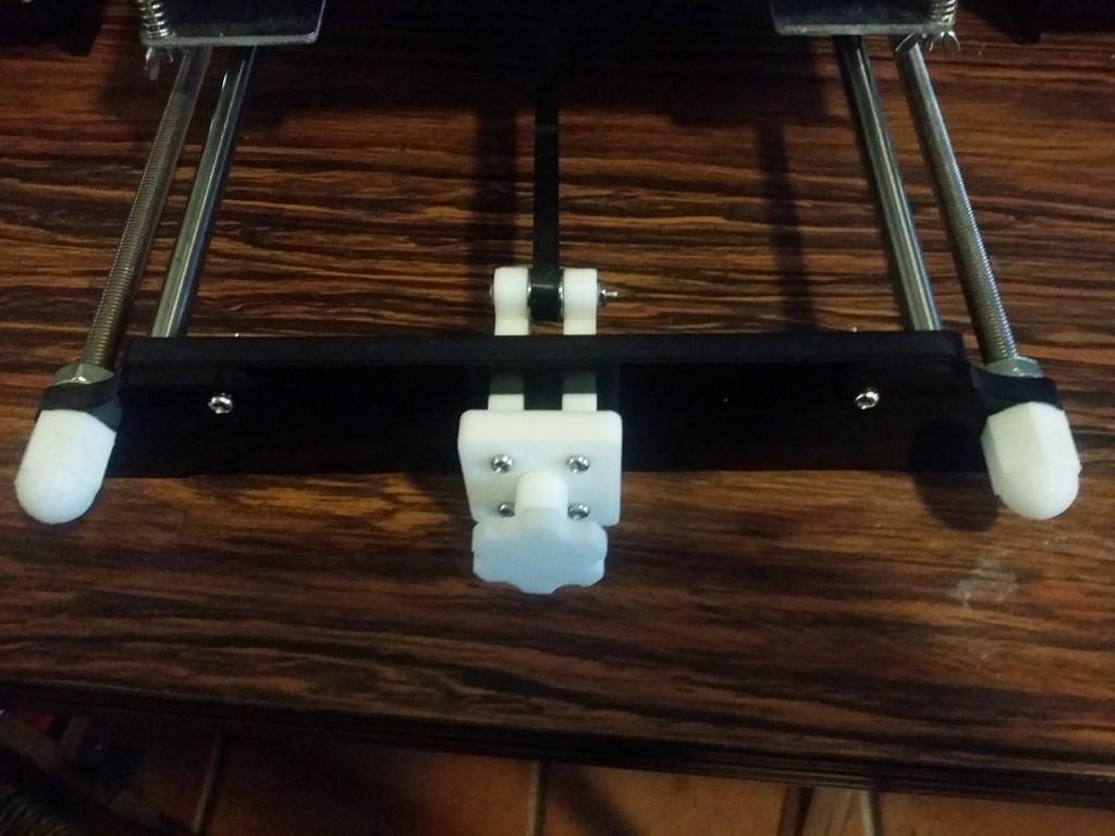

billedeclown01 Posté(e) Mars 26, 2018 Posté(e) Mars 26, 2018 Très sympas bravo.dis moi quel est cette pièce sur la 5ème photo?
Kalemth Posté(e) Mars 26, 2018 Posté(e) Mars 26, 2018 il y a 7 minutes, billedeclown01 a dit : Très sympas bravo.dis moi quel est cette pièce sur la 5ème photo? https://www.thingiverse.com/thing:2825841 C'est ça je pense non ?
tipiak00 Posté(e) Mars 26, 2018 Auteur Posté(e) Mars 26, 2018 (modifié) Oui, tout a fait quelque chose dans le genre Celui là: https://www.thingiverse.com/thing:2180452 Avec ce lecteur: https://www.amazon.fr/gp/product/B01C8CUDIQ/ref=oh_aui_detailpage_o00_s00?ie=UTF8&psc=1 Modifié (le) Mars 26, 2018 par tipiak00

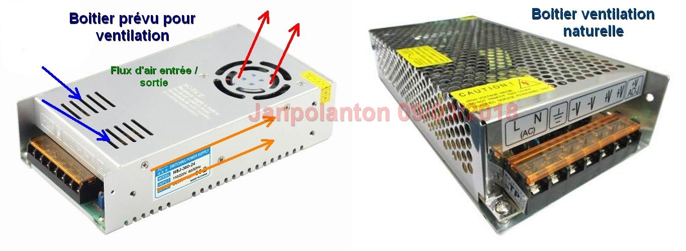

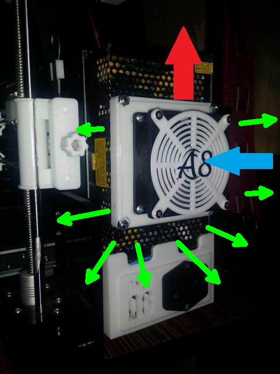

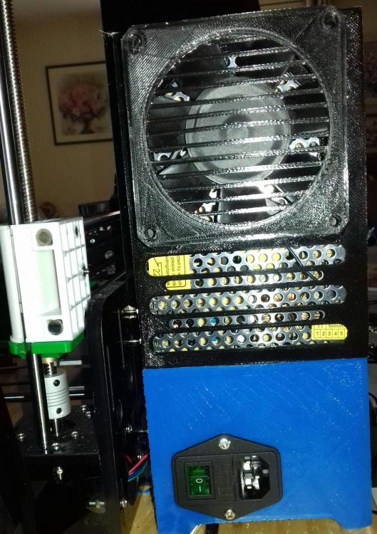

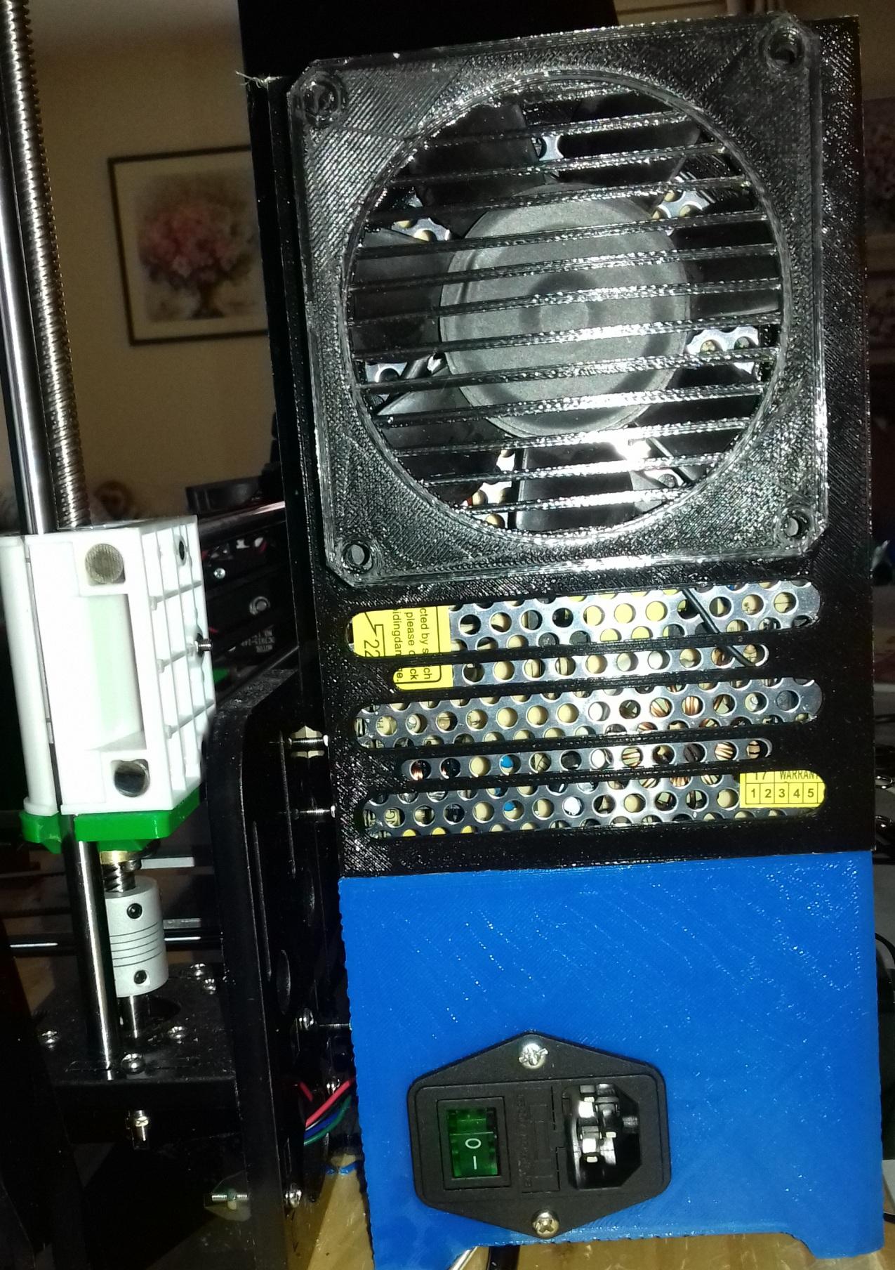

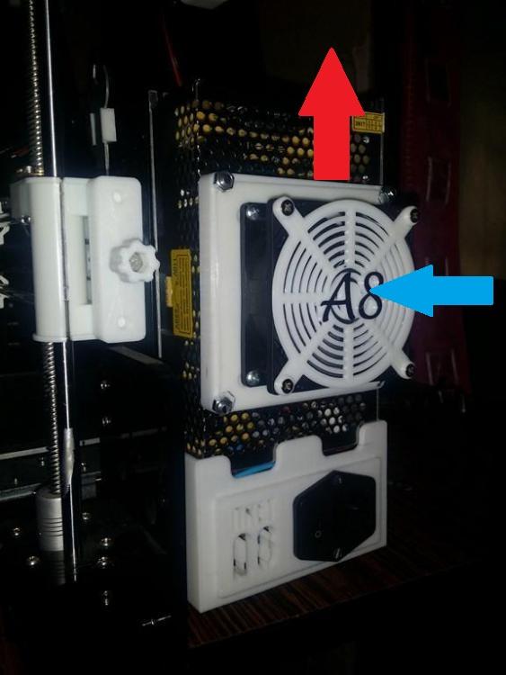

Janpolanton Posté(e) Mars 26, 2018 Posté(e) Mars 26, 2018 Salut, Ton ventilateur, placé comme tel ne sert pas à grand chose (j'irais même jusqu'à dire qu'il ne sert à rien, à part faire du bruit). Ce boitier est prévu pour une ventilation naturelle par convection Les composants qui chauffent (les 2 transistors de puissance en particulier) sont montés en partie supérieure du boîtier. La circulation d'air n'est pas optimisée, ton boitier est troué de toutes parts et l'air que tu aspires ne balaie pas l'intérieur du boîtier.
tipiak00 Posté(e) Mars 26, 2018 Auteur Posté(e) Mars 26, 2018 (modifié) Merci pour l'info, je vais essayer d'optimiser cela... Néanmoins le ventilateur poussant le flux d'air de l’extérieur vers l’intérieur, celui ci doit quand même avoir un impact ... Ce ventilateur est très silencieux lors de mes tests, j'était obligé de mettre mon oreille a coté pour savoir s'il tournait. Modifié (le) Mars 26, 2018 par tipiak00
mikebzh44 Posté(e) Mars 26, 2018 Posté(e) Mars 26, 2018 Et il est branché où ? Directement dans l'alim ?

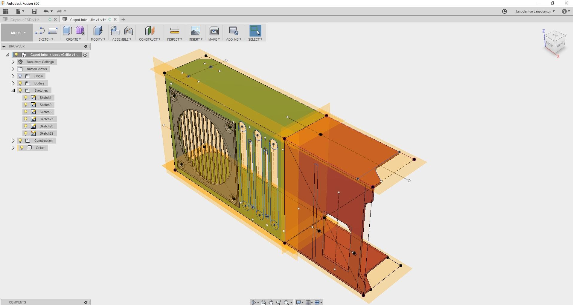

Janpolanton Posté(e) Mars 26, 2018 Posté(e) Mars 26, 2018 il y a une heure, tipiak00 a dit : Néanmoins le ventilateur poussant le flux d'air de l’extérieur vers l’intérieur, celui ci doit quand même avoir un impact ... On ne sait pas trop où l'air va sortir, il va probablement prendre les trous les plus proches. Et pour info, généralement on ne souffle pas mais on aspire. Voilà comment j'ai résolu ce problème de boitier percé
keflo Posté(e) Mars 26, 2018 Posté(e) Mars 26, 2018 Bienvenue. Bien tes améliorations. Tu pourrais partager les liens thingiverse des différents prints. Merci. Envoyé en utilisant Tapatalk
Janpolanton Posté(e) Mars 26, 2018 Posté(e) Mars 26, 2018 Désolé, pas de liens thingiverse, ce sont des modélisations que j'ai faites moi-même
pataboat Posté(e) Mars 26, 2018 Posté(e) Mars 26, 2018 Il y a 2 heures, Janpolanton a dit : Voilà comment j'ai résolu ce problème de boitier percé Ca y est finalement tu as pu l'imprimer, comment as tu fixé le coffret de l'inter ?
Janpolanton Posté(e) Mars 26, 2018 Posté(e) Mars 26, 2018 Avec une vis sur le côté mais il faut que j'en ajoute une autre pour éviter que ça bouge.
Janpolanton Posté(e) Mars 26, 2018 Posté(e) Mars 26, 2018 Il y a 2 heures, keflo a dit : Tu pourrais partager les liens thingiverse des différents prints. Merci. Désolé, à priori ce n'est pas prévu. En plus ce boitier a été fait en fonction d'un ventilateur de 90 x 90 que j'avais et qui traînait dans un coin alors que la plupart des ventilateurs sont en 80 x 80.

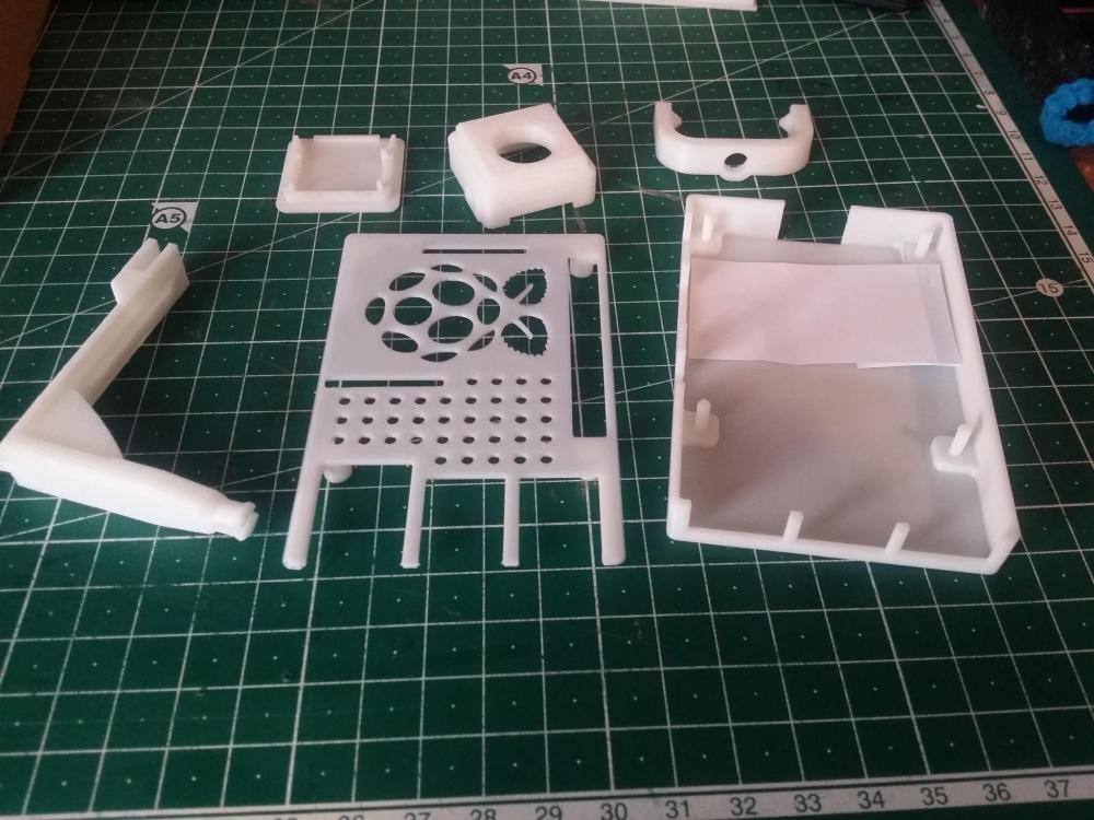

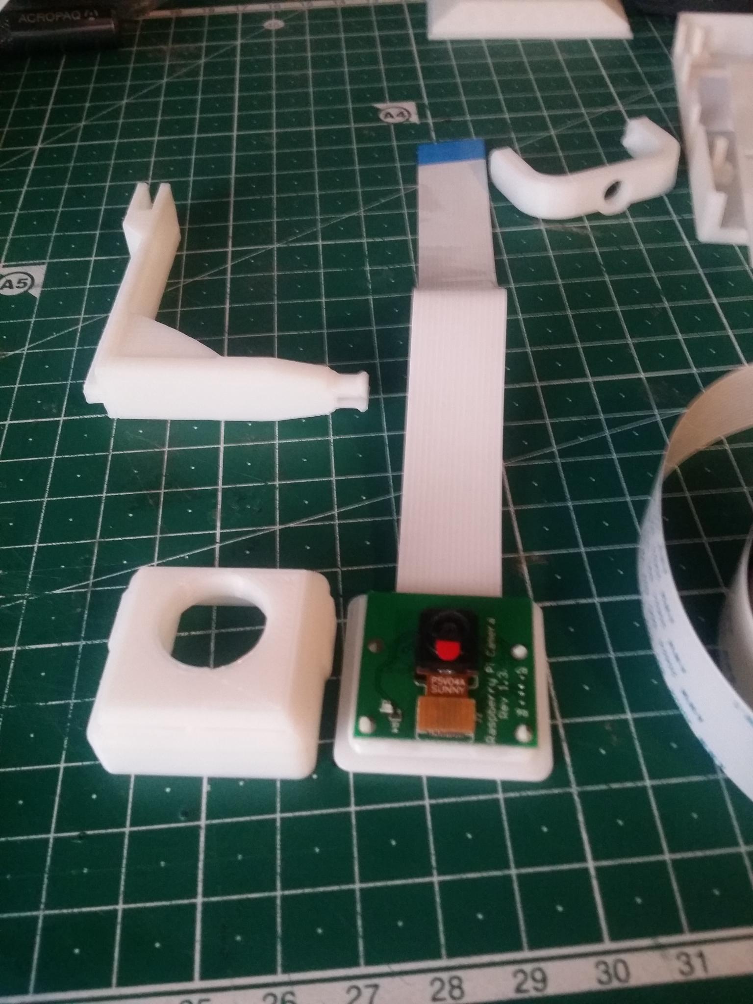

tipiak00 Posté(e) Mars 28, 2018 Auteur Posté(e) Mars 28, 2018 Cet après midi impression des pièces pour un projet OctoPi, j'ai reçus la cam, sa rallonge et l'alim 3A ce matin. Le RPi 3 devrait être là demain; la micro Sd est déjà chargée

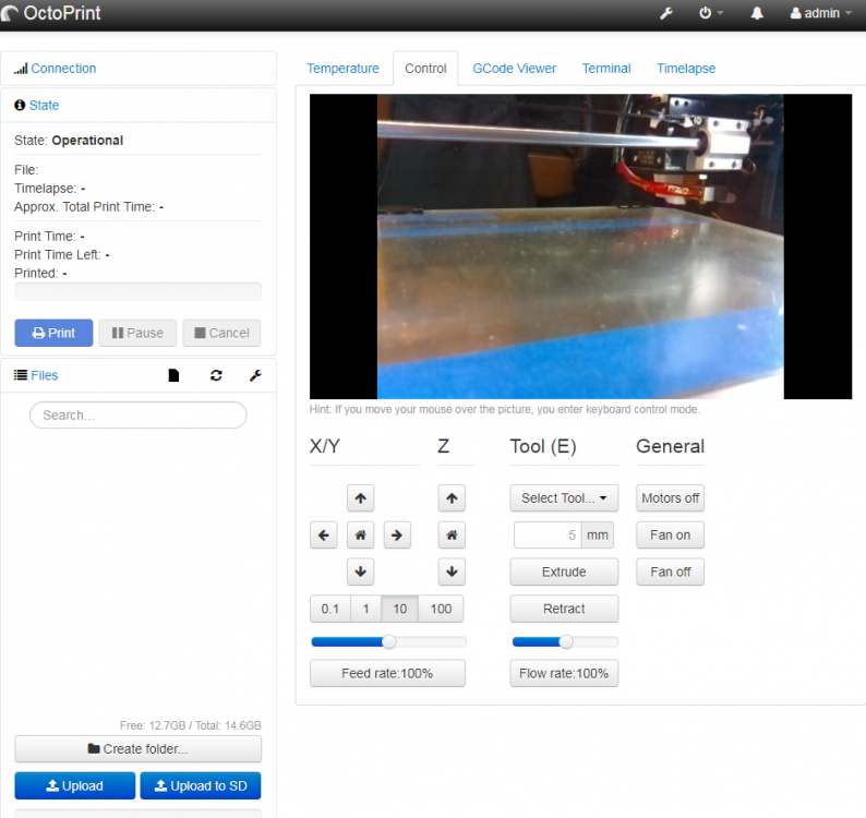

tipiak00 Posté(e) Mars 30, 2018 Auteur Posté(e) Mars 30, 2018 Merci Papa Octoprint pour PI installé et fonctionnel avec la RPi camera; Faut juste que je regarde par rapport aux axes quand je demande un Z+ l’imprimante déplace l'axe X...
keflo Posté(e) Mars 30, 2018 Posté(e) Mars 30, 2018 Merci Papa [emoji6] Octoprint pour PI installé et fonctionnel avec la RPi camera; Faut juste que je regarde par rapport aux axes quand je demande un Z+ l’imprimante déplace l'axe X... Octoprint marche bien chez moi sans autre ajustement que la déclaration de l'imprimante.Regarde la console et contrôle le gcode. Envoyé en utilisant Tapatalk

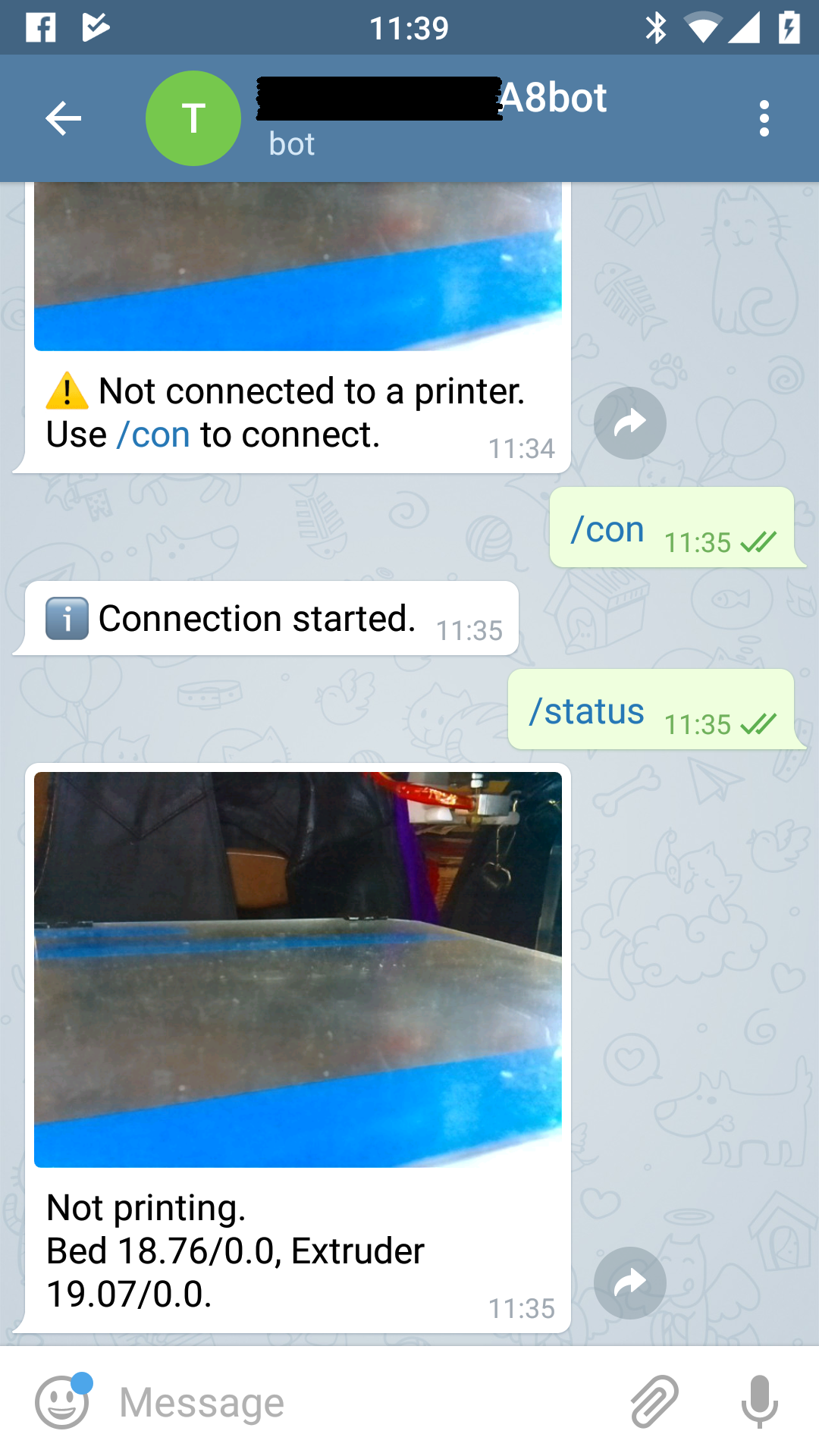

tipiak00 Posté(e) Mars 30, 2018 Auteur Posté(e) Mars 30, 2018 Merci Keflo Sous octoprint le gcode a controler ??? Sinon j'ai installé le plugin Telegram sur mon Smartphone et ça l'air de pas mal fonctionner
