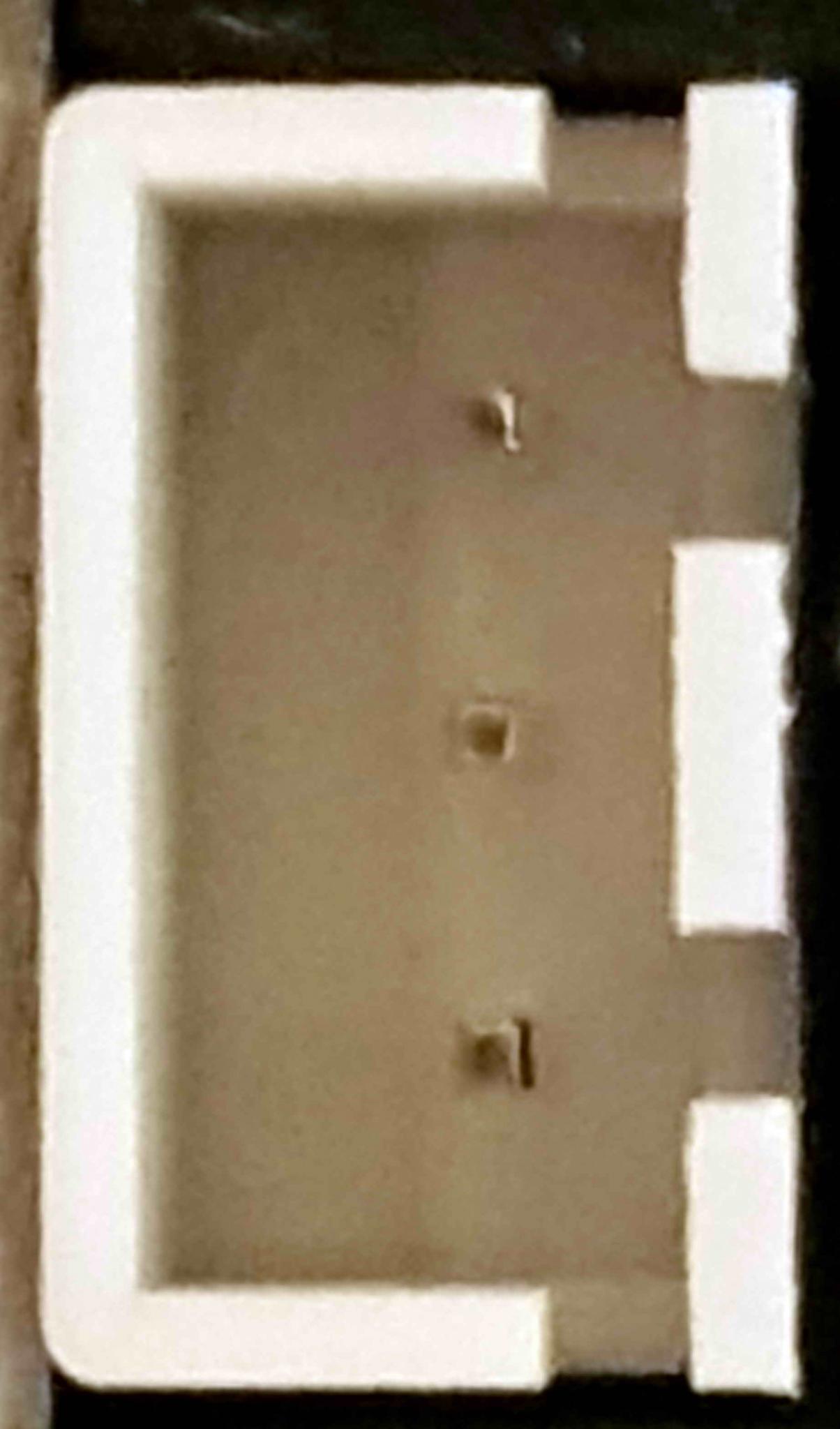

J'ai un câble non identifié dont la photo est ci-jointe. Il se branche où ?

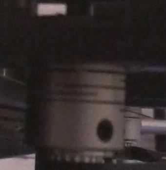

Deuxième photo que vous aurez reconnue. Comment fait-on pour enlever le conducteur de filament de la pièce en laiton ? Impossible de l'enlever, il est bien bloqué.

Désolé, je ne sais pas ou va ce connecteur malheureusement.
Pour le raccord à air comprimé, tu tiens le tube PTFE et tu pousses le raccord par la bague blanche, c'est elle qui repousse les griffes de verrouillage.

J'ai poussé et tiré , rien à faire le tube ne veux pas sortir. J'ai fait ça simplement pour comprendre le mécanisme.

Les griffes ont du mordre dans le tube, ça arrive quand on essaie d'enlever le PTFE sans pousser la bague.
Va falloir y mettre plus de puissance pour l'enlever mais ça devrait venir ;)

Bonsoir,
Ton connecteur ressemble fortement à celui qui relie le détecteur de fin de filament d'une part dans le boitier et d'autre part vers le détecteur situé près de l'extrudeur (voir ta tige filetée de l'axe Z).
Comme te l'a dit Guizboy, ton pneufit pour déconnecter le tube téflon, il faut que tu presses la "capsule" blanche vers le bas (vers le filetage si tu préfères).

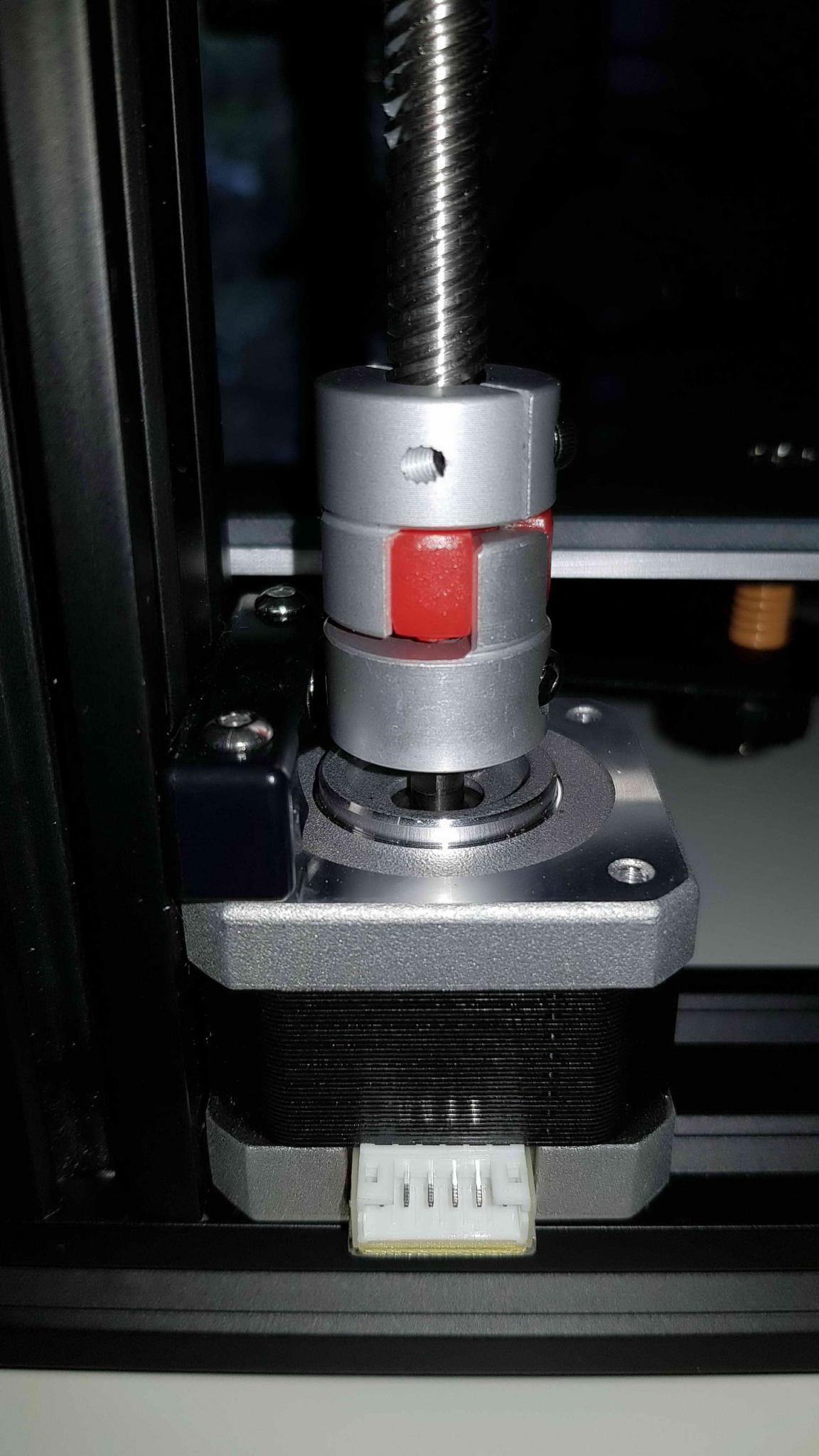

Oh des vrais accouplements souples avec flector :)
C'est beaucoup mieux que ceux qui sont montés d'origine sur la mienne.
De l'alu affaibli par découpage.

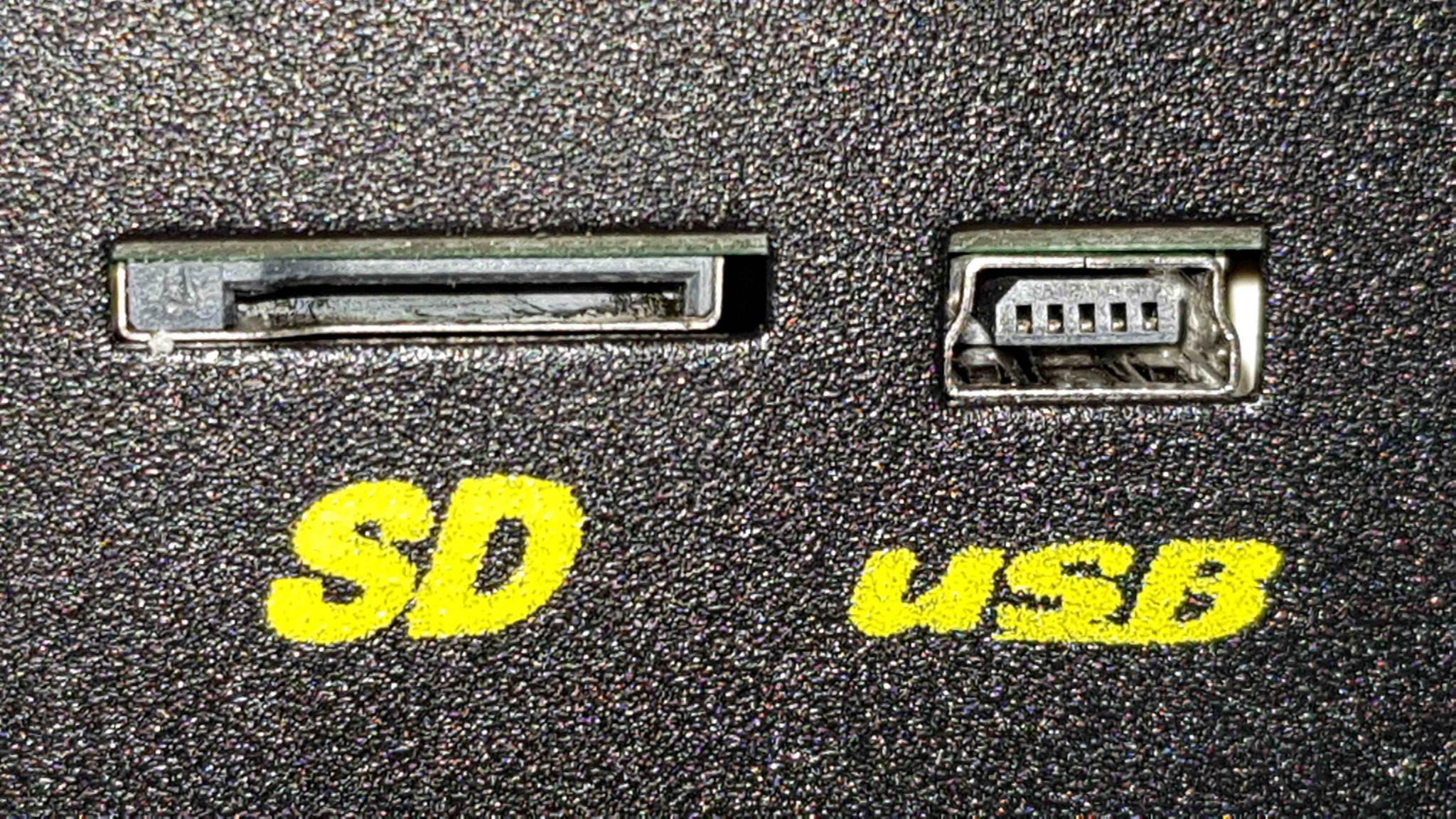

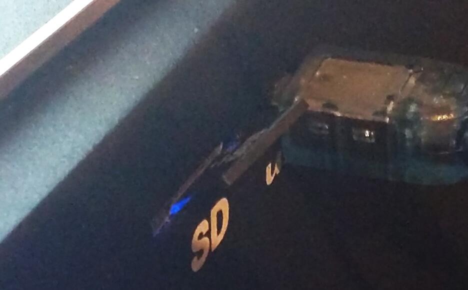

Pour les connecteur USB et SD, il semblent pareils sauf la couleur de la police d'écriture

Tu as raison. Ce connecteur se branche sur le détecteur de filament qui n'est pas répertorié dans la liste des pièces? J'ai la notice de l'ancienne imprimante. Tu trouveras les photos de cette pièce ci-jointe. Mais où la fixer ? Je ne vois vraiment pas !

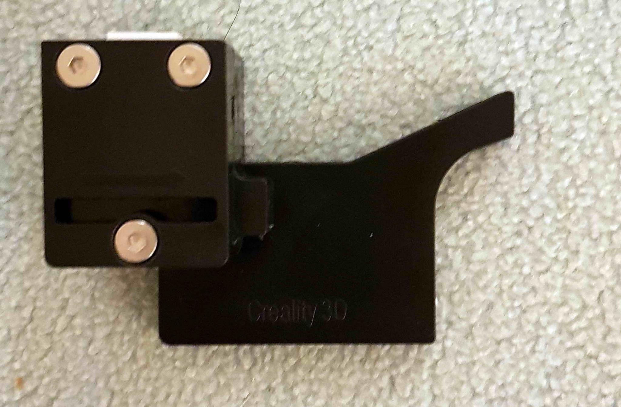

Je me réponds à moi même. J'ai vu où monter ce détecteur de filament. C'est vraiment du bricolage. Si quelqu'un pouvait redessiner cette pièce ce serait très bien. Là à mon avis c'est un raté. Quand il fera jour je ferai une photo pour montrer cet ajout vite bricolé par l'entreprise. C'est un détail qu'il faut absolument corriger. Il y a aussi un autre gros défaut, de fabrication à mon avis, j'en parlerai plus tard avec la photo (défaut, solution). Merci à ceux qui m'ont aidé.
Je ne sais pas comment est foutu ton lecteur de micro-SD. J'ai lu que la carte pouvait tomber dans le boitier de commande. J'ai essayé de faire tomber cette carte dans ce boitier sans y parvenir. Je ne suis un observateur neutre de cette machine, je ne touche rien, je peux t'affirmer que je suis libre de dire tout ce que j'en pense si je ne suis pas censuré.. Je peux t'affirmer que sur ce point il y a une très nette amélioration de la machine. Si j'ai là une critique positive j'ai une critique très négative quant à la fixation du détecteur de filament. Je dit très clairement que c'est du bricolage, pas digne de cette machine. Il y aussi d'autres petites remarques négatives dont je vous ferai part car elles sont évidentes et qui, si elles ne sont pas corrigées, peuvent rendre la machine inopérante.

En effet, j'ai parlé sans savoir ! Au temps pour moi :)
Sur la mienne ça ressemble à ça :
La carte passe bel et bien entre la parois et le port de la carte

Vous confirmez ce que j'ai lu partout. Avec l'imprimante que viens de recevoir, ça c'est impossible.
Salut,
En même temps, ce n'est pas très grave! La tôle du boitier est plutôt fine, peut-être la position de la carte mère a été modifiée de quelques pouillèmes, mais ça ne change pas le principe: une des premières choses que j'ai faite a été de modifier ce système pour utiliser des cartes SD. Car ce lecteur est soudé sur la carte... Une µSD, c'est pas fait pour être manipulé tous les 4 matins.
Pour faire sortir le tube Téflon du pneufit, si c'est coincé, tu peux aussi le dévisser, pousser le tube et couper au cutter la partie endommagée. Tu verras qu'alors tu pourras le retirer en comprimant la partie supérieure en blanc.

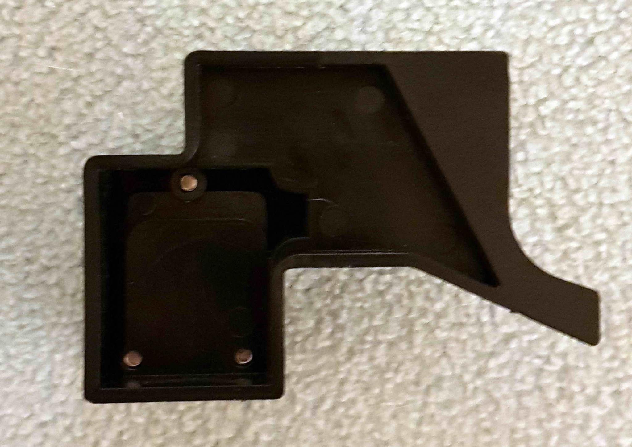

Pour l'extrudeur, si je monte la pièce dont l'image est en pièce jointe, je ne peux plus fixer le détecteur de filament. Comme je le laissais entendre il va falloir redessiner une pièce qui réunit ces deux fonctions. Actuellement le filament touche l'axe fileté plein de graisse. Ca ne va pas. Si tu as une pièce toute faite cela m'évitera un travail de dessin.
