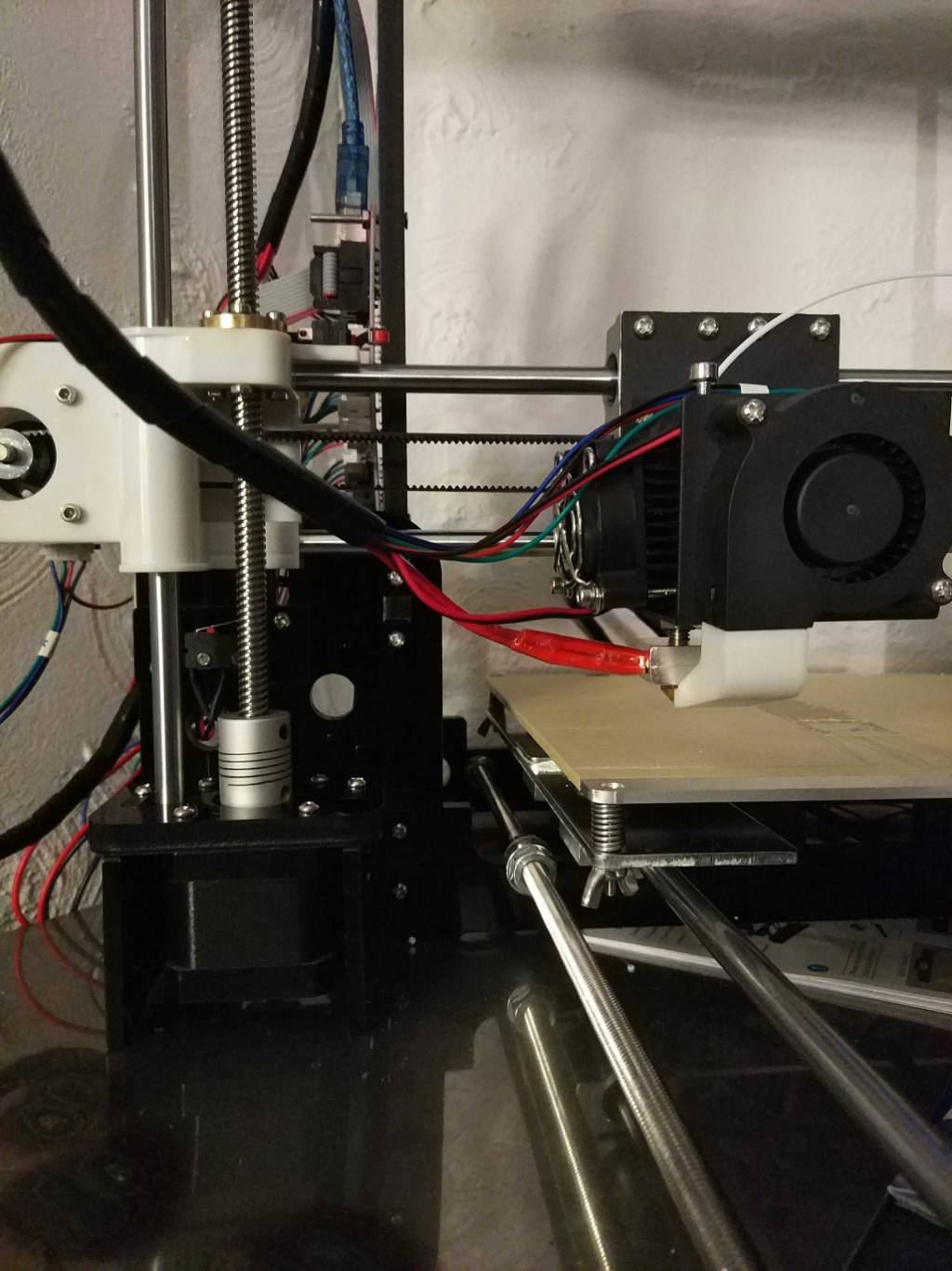

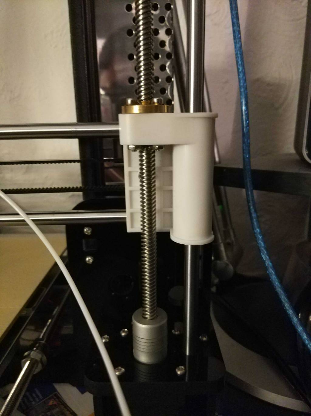

Maeke Posté(e) Mars 30, 2018 Posté(e) Mars 30, 2018 tu as peut-être un problème de montage ou des roulements défectueux, tu peux mettre des photos?

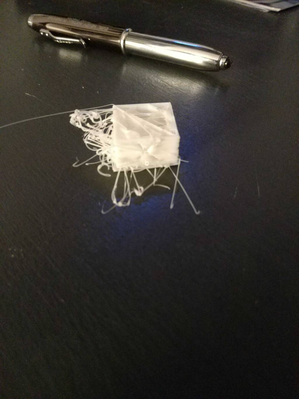

Supoziitoire Posté(e) Mars 30, 2018 Auteur Posté(e) Mars 30, 2018 je fini l'impression du cube de calibration et je fait des photo
Supoziitoire Posté(e) Mars 30, 2018 Auteur Posté(e) Mars 30, 2018 L'impression a pas fini , parce que la base c'est décoller et il a bouger ducoupEnvoyé de mon Mi Note 2 en utilisant Tapatalk

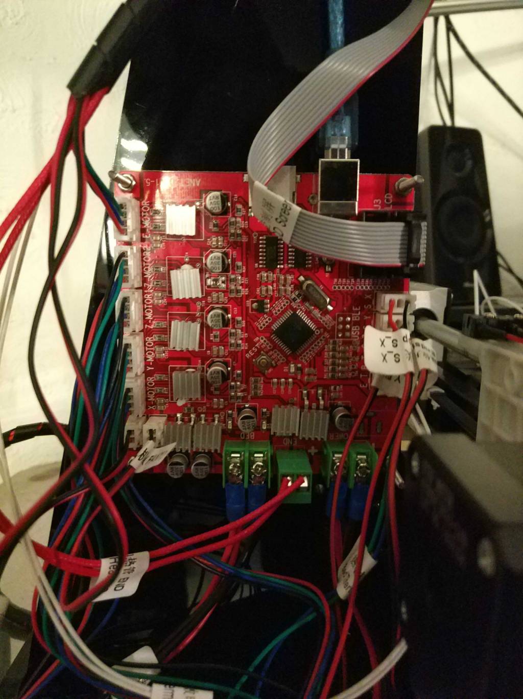

Maeke Posté(e) Mars 30, 2018 Posté(e) Mars 30, 2018 As-tu vérifié que les 4 vis de chacun des coupleurs souples sont bien serrées. De plus j'espérais aussi une photo de la carte.
Supoziitoire Posté(e) Mars 30, 2018 Auteur Posté(e) Mars 30, 2018 C'est un peut le bordel pour le moment mais je ferai des truc en impression après pour améliorerEnvoyé de mon Mi Note 2 en utilisant Tapatalk

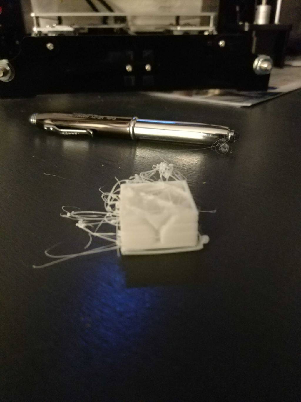

Supoziitoire Posté(e) Mars 30, 2018 Auteur Posté(e) Mars 30, 2018 Et comment diminuer les filament sur le cube ?Envoyé de mon Mi Note 2 en utilisant Tapatalk

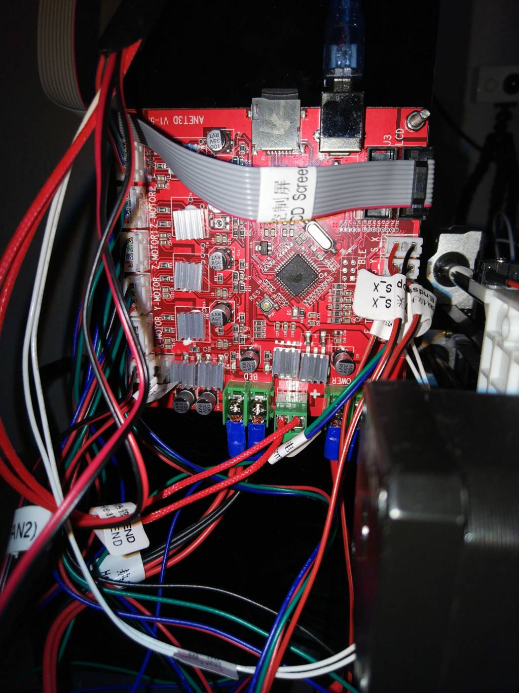

Maeke Posté(e) Mars 31, 2018 Posté(e) Mars 31, 2018 Pour le cube, diminue le remplissage, je viens de voir que ta carte n'est pas montée comme il faut, tu n'as pas mis les petits tubes blancs

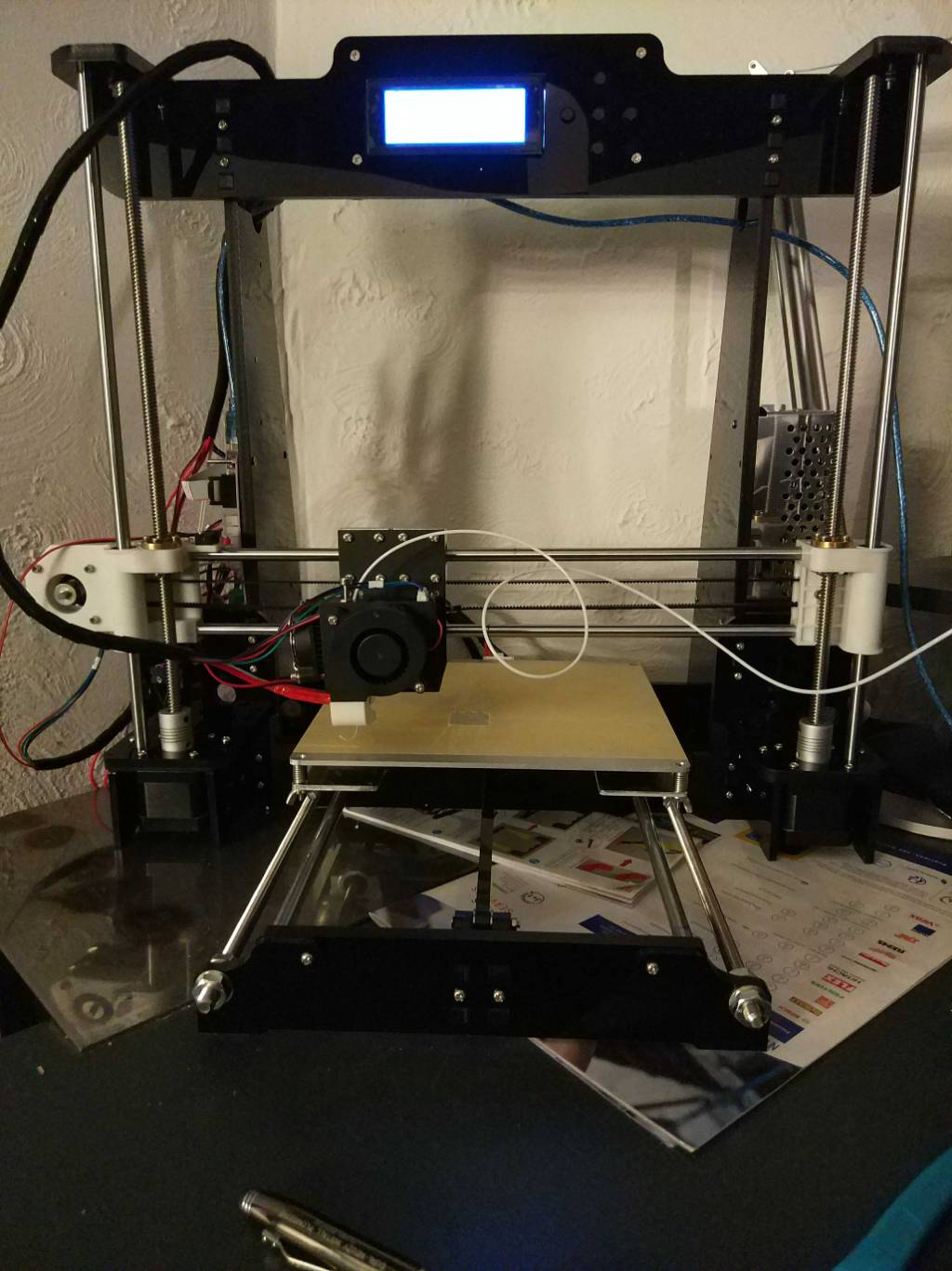

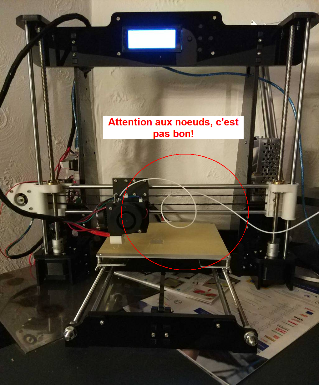

Kalemth Posté(e) Mars 31, 2018 Posté(e) Mars 31, 2018 Yop, Comme dit @Maeke, il manque les entretoises sur la carte mère. Je trouve tes coupleurs beaucoup trop bas, ils sont dans l'acrylique...Je les remonterais perso. Ton imprimante devrait être bien à plat, pourquoi tu as un magazine sous le pied avant droit ? Je trouve pas ça bon. Courage pour tes réglages
Supoziitoire Posté(e) Mars 31, 2018 Auteur Posté(e) Mars 31, 2018 Il manque les entretoise parce que je les avais mis dans un placard je ne sais pas pk et je les est chercher 1h pendant le montage ... Et je les est trouver hier --" Il faut que je trouve une planche car il y a un écart de niveau sur mon bureau de quelque mmEnvoyé de mon Mi Note 2 en utilisant Tapatalk
Supoziitoire Posté(e) Mars 31, 2018 Auteur Posté(e) Mars 31, 2018 [mention=11208]Supoziitoire[/mention]Je restait bien à coter pour que le fils ce déroule bien .... C'est le filament qui est dans le pack Envoyé de mon Mi Note 2 en utilisant Tapatalk
Supoziitoire Posté(e) Mars 31, 2018 Auteur Posté(e) Mars 31, 2018 Ce soir j'installe les calme en plastique sur la carte et la planche pour quel soit tout au même niveau Envoyé de mon Mi Note 2 en utilisant Tapatalk

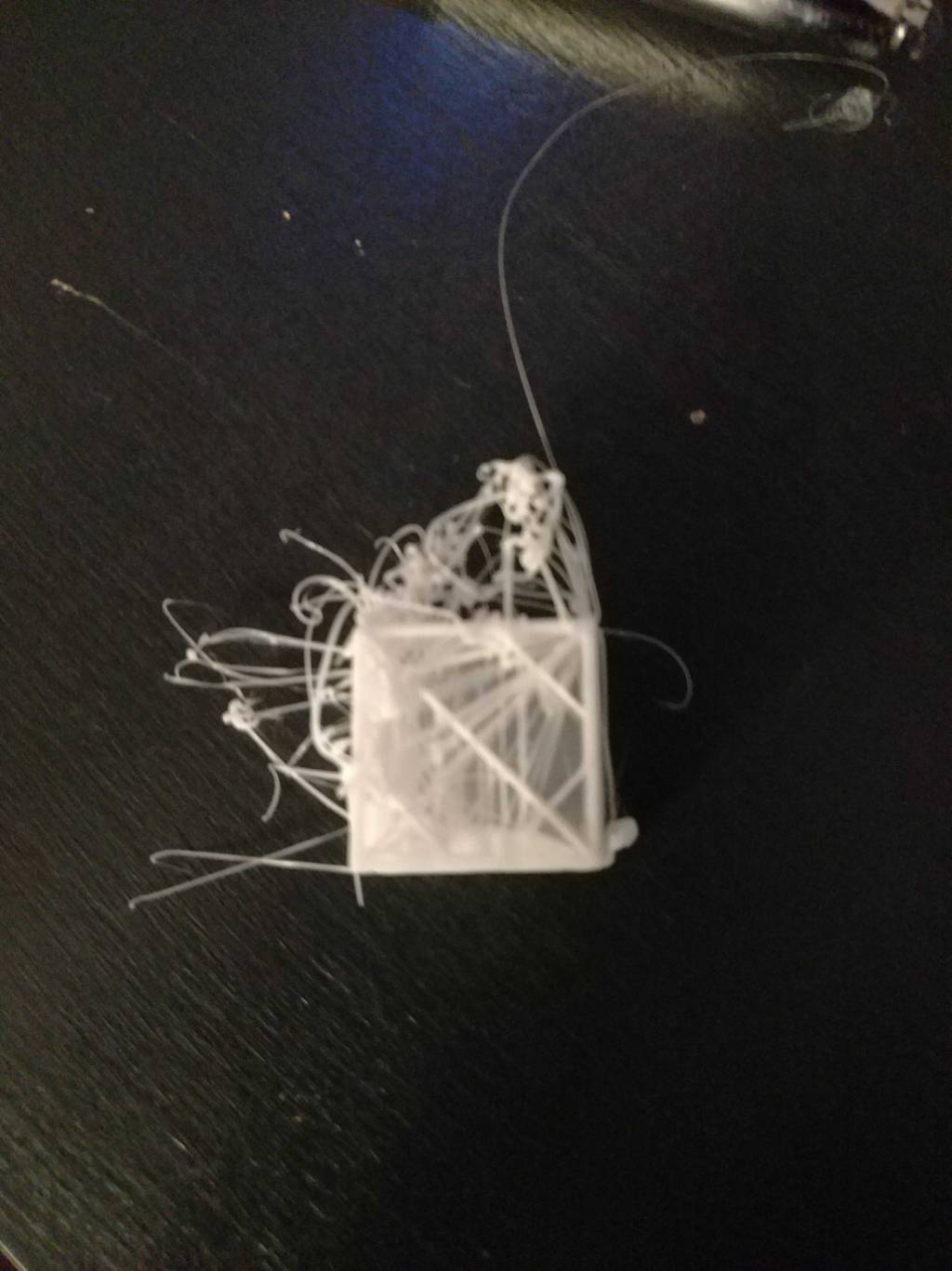

Supoziitoire Posté(e) Mars 31, 2018 Auteur Posté(e) Mars 31, 2018 Je suis légèrement blazer la buse qui ce bouche en pleine impression et l extrudeur qui repousse le fils , j'ai même pas réussi à faire un cube entier ... Et sais le seul fois où j'ai réussi à faire quelque chose en plus d'une 50ene d'essai ... L'imprimante est au même niveau sur un plateau Les coupleur sont plus haut que l'acrylique Envoyé de mon Mi Note 2 en utilisant Tapatalk
