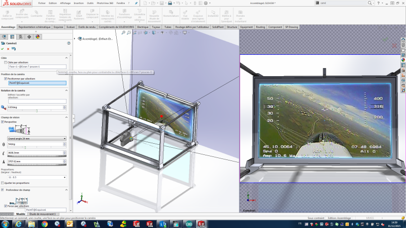

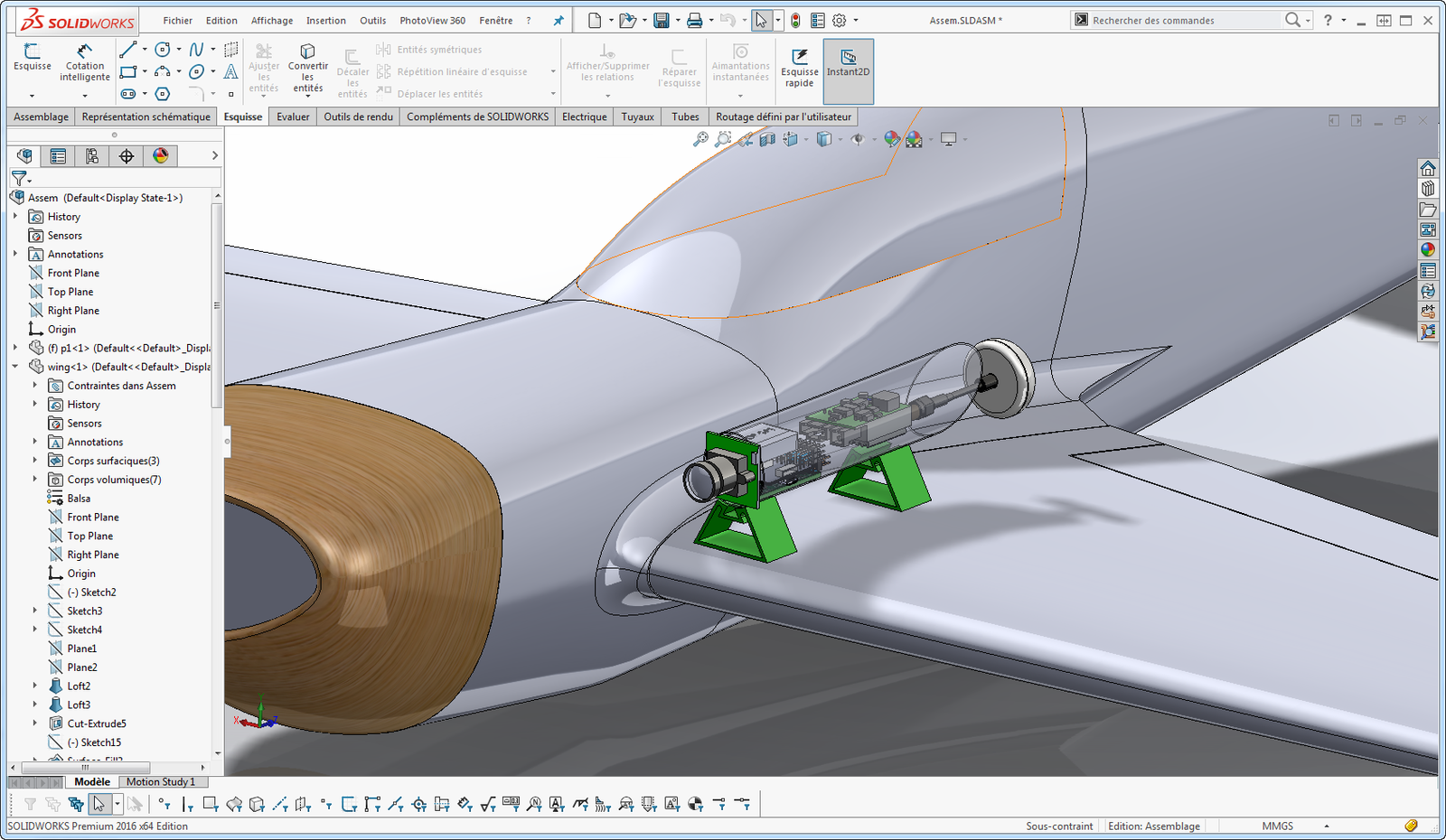

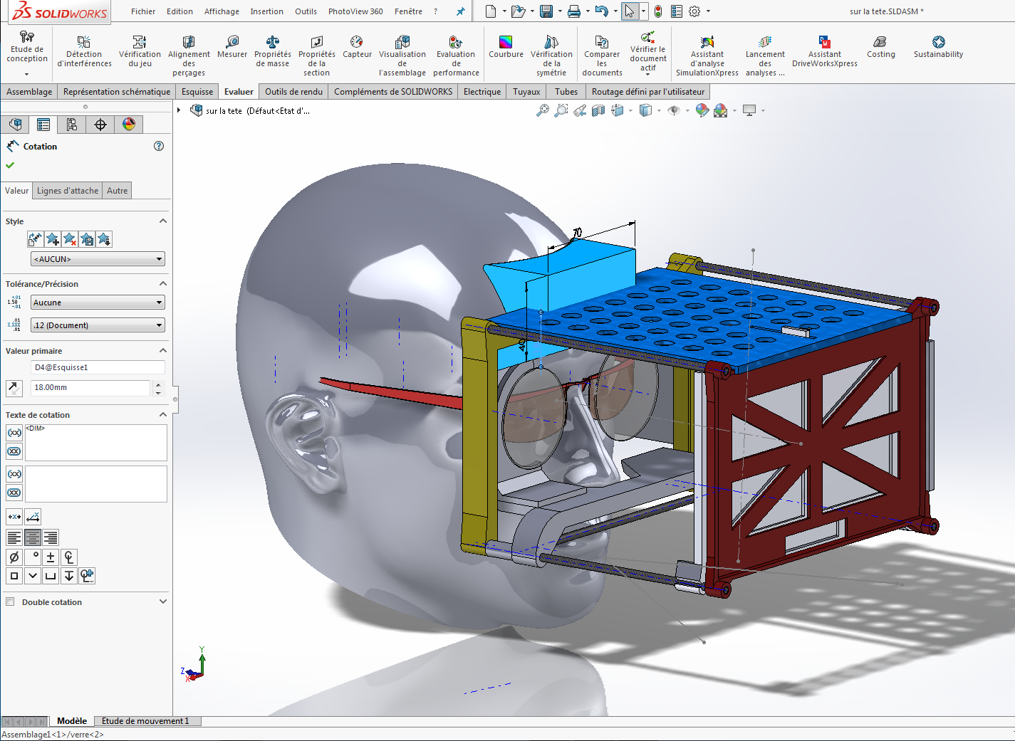

inventor Posté(e) Décembre 22, 2015 Partager Posté(e) Décembre 22, 2015 (modifié) Bonjour à tous, J'utilise aussi SolidWorks... et pour ceux qui veulent l'utiliser de manière légal et gratuite, il y a 2 possibiltés: Etre etudiant, lycéen... Votre école est en mesure de vous fournir une licence Avoir SolidWorks dans votre entreprise, et dans ce cadre vous pouvez demander une licence SolidWorks Home Use License (HUL), c'est gratuit et le gros avantage est que vous pouvez telecharger les mises à jour et c'est sans virus informatique Voila une étude en cours de réalisation pour notre club de modelisme Modifié (le) Décembre 22, 2015 par inventor Lien vers le commentaire Partager sur d’autres sites More sharing options...

coco83 Posté(e) Décembre 22, 2015 Partager Posté(e) Décembre 22, 2015 @inventor Vous faites une sorte de casque de réalité virtuelle pour piloter en immersion vos avions avec caméra embarqué? Lien vers le commentaire Partager sur d’autres sites More sharing options...
inventor Posté(e) Décembre 22, 2015 Partager Posté(e) Décembre 22, 2015 Il y a 3 heures, coco83 a dit : @inventor Vous faites une sorte de casque de réalité virtuelle pour piloter en immersion vos avions avec caméra embarqué? Oui, on a déjà pas mal de masque de marques différentes, soit ils sont chers et quasiment pas exploitables comme les Fatshark pour des porteurs de lunettes de vue, soit la qualité de l'écran n'est pas assez fine... donc on a conçu le notre avec un écran HD de 7", le tout avec le recepteur 5.8gHz, l'écran, les tubes carbones pour la structure et les verres de correction (dioptrie de 7), le fil pour l'impression et la mousse venant contre le visage devrait nous revenir à moins de 150€, c'est 4 à 5 fois moins cher qu'un ensemble du commerce et il devrait répondre à notre cahier des charges (pas cher, léger, très bonne qualité d'image On fait du pilotage de drone racer ou non et d'avion en immersion depuis quelques temps maintenant, c'est vraiment différent... Pour que tout le monde puisse en profité on a aussi réalisé un ensemble embarqué universel, pour permettre à tout le monde de gouter à cette pratique: il est composé d'un tube de 30mm de diamètre (imprimé) avec une caméra, un emeteur, une carte de controle type CC3D, un GPS et un module OSD qui retransmet les informations au sol. C'est ce qui a démocratisé la pratique du FPV Lien vers le commentaire Partager sur d’autres sites More sharing options...

inventor Posté(e) Décembre 26, 2015 Partager Posté(e) Décembre 26, 2015 Le 22 décembre 2015 at 12:05, coco83 a dit : @inventor Vous faites une sorte de casque de réalité virtuelle pour piloter en immersion vos avions avec caméra embarqué? Bonjour, oui, c'edt exactement ça. Lien vers le commentaire Partager sur d’autres sites More sharing options...
