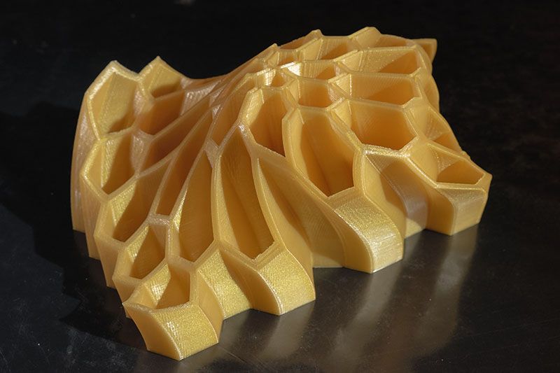

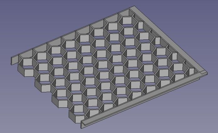

  • Grilles en nid d’abeilles pour les regards du vide sanitaire dehors (imprimés en 2 pièces collées ensemble malgré le grand plateau de la CR10S)

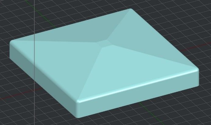

  • Chapeau pour protéger les montants du portail dehors

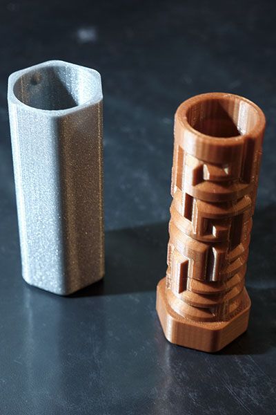

  • Boite labyrinthe pour les neveux

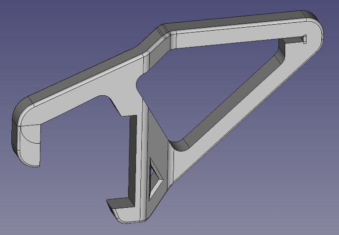

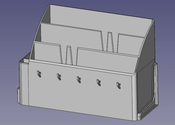

  • Support étagère et boite rangement qui se clipsent sur les tubes sous le chauffe-eau

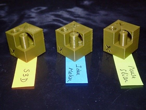

Test du slicer PrusaSlicer 2.3 :
Pas tout à fait convaincu par IdeaMaker car les menus sont touffus et je n’arrive pas à être aussi propre qu’avec S3D (mais qui est lui dépassé, sans possibilité de hauteur de couche variable, modificateurs pour renforcer localement…)
Ce slicer Prusa à l’air très complet.
Ils ont développé plein de choses comme une épaisseur différente pour périmètre et remplissage par exemple. Il a l’air de présenter un bon compromis de par ses possibilités sans ressembler à une usine à gaz. Et compatible toutes imprimantes, gratuit en open-source, comme les imprimantes de la marques Prusa.
J’ai obtenu de bons résultats très rapidement, c’est plutôt bon signe.
J’ai quelques difficultés avec la gestion des remplissages solides un peu trop nombreux, mais ce slicer est adopté !

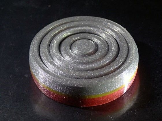

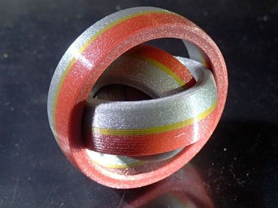

Un jouet rotatif pour tester le changement de filament (M600) insérés par PrusaSlicer :
jeu1.jpg.eeced603a090b2625e11c9a726770dc2.jpgjeu2.jpg.05bb0bf2b775068a140f6863dd7d5040.jpg

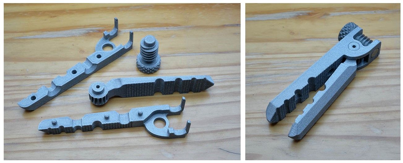

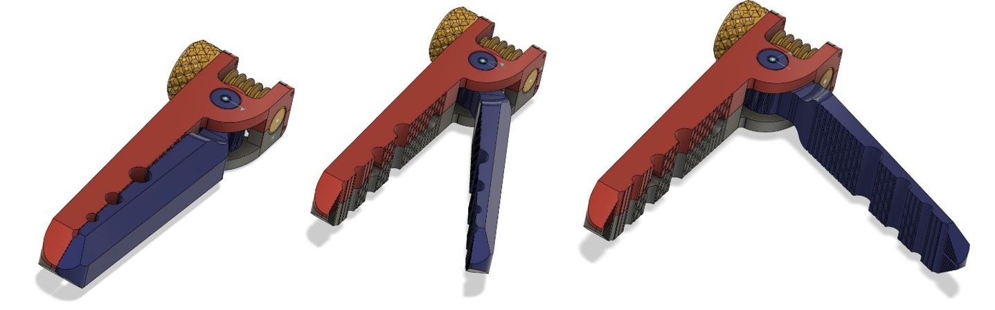

Dessin d’une pince étau sous Fusion360
Mise à disposition des stl sous :
pince-etau-avec-vis-sans-fin

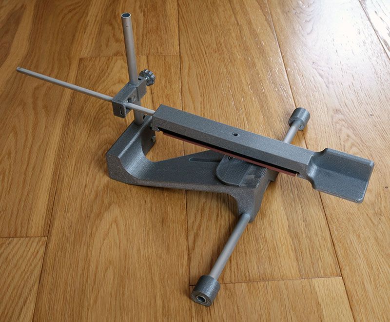

impression d'un aiguiseur de couteaux
Réalisé par Stefan, mis à dispo sous thingiverse :
https://www.thingiverse.com/thing:1274297
Video de présentation incluse dans thingiverse. Et la CAO est fournie, donc modifiable. Toutes les fournitures nécessaires sont documentées.
Ce genre d’outils peut couter entre 20 et 400 euros mais rien de tel de le faire soi-même.
Et il fonctionne parfaitement bien.

Le 23/08/2021 at 11:26, julmar a dit :
@julmar Tu en es content du coup  ?
@Dragon, oui, ça marche bien.
Un peu laborieux de passer plusieurs grains de pierres mais efficace.
J'ai refait un guide plus long (la pièce qui maintien le dos de la lame et qui est serrée par dessous) pour les couteaux pas trop larges.
J'ai mis un peu de paraffine (ou de la bougie à défaut) pour faciliter le glissement de la tige et la rotation de la rotule et c'est nickel.
