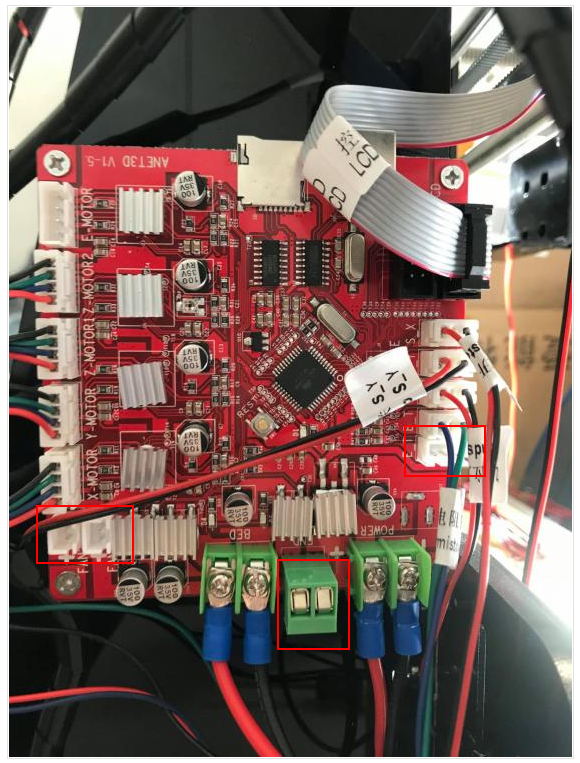

saragrandi Posté(e) Avril 5, 2018 Partager Posté(e) Avril 5, 2018 Bonjour, J'ai un problème avec l'allumage de mon imprimante 3D Anet A8 en effet il me semble que mes branchements soient correctes mais lorsque je la branche a une prise elle ne s'allume pas . La led aussi ne s'allume pas donc j'ai essayer plusieurs prise et ça s'allume toujours pas . Pouvez vous m'aider s'il vous plait ? Voila les photos : Lien vers le commentaire Partager sur d’autres sites More sharing options...

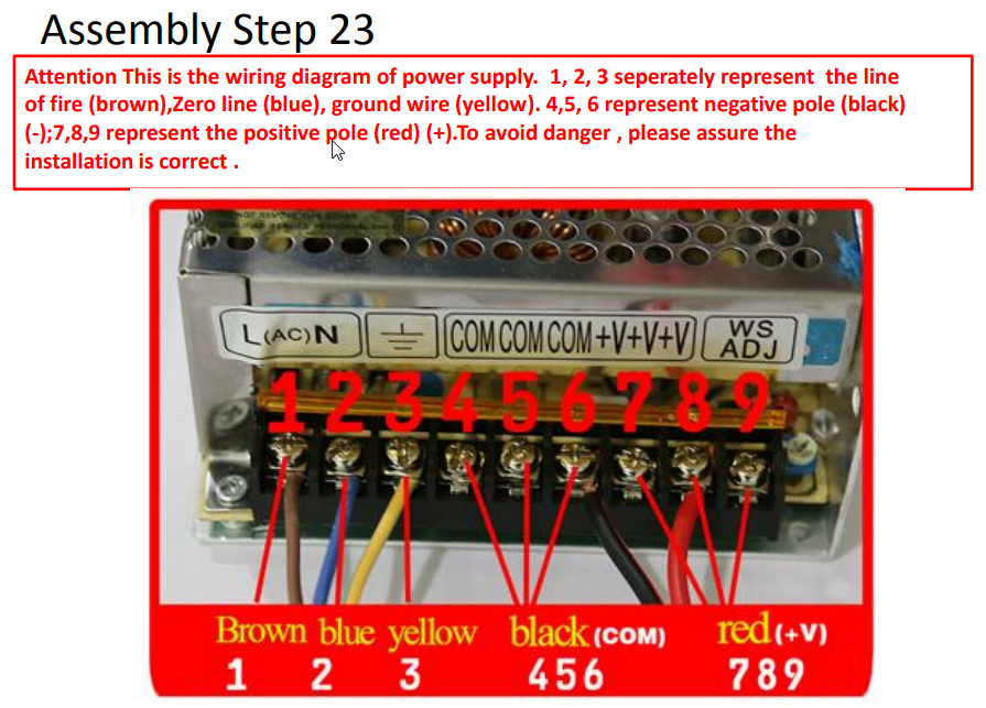

mikebzh44 Posté(e) Avril 5, 2018 Partager Posté(e) Avril 5, 2018 Salut. Côté alim, ça semble bon, tu as suivi la doc d'installation : Côté carte mère, il manque les fils de la tête chauffante (sur le bornier du milieu), tu n'as non plus connecté les ventilos et la thermistance de la tête d'impression. Peut-être que l'imprimante ne s'allume pas tant que tout n'est pas branché. PS : @pascal_lb il faudrait déplacer ce sujet dans la section des Anet Lien vers le commentaire Partager sur d’autres sites More sharing options...

Nibb31 Posté(e) Avril 5, 2018 Partager Posté(e) Avril 5, 2018 (modifié) Chez moi, la carte s'allume même si rien n'est branché. Tu dois avoir au moins des voyants et l'affichage. Tu n'as pas inversé les fils entre le BED et POWER ? Est-ce que tu as essayé d'autres bornes sur l'alim ? Perso, j'aurais branché sur le 4 et 7, 5 et 8, ou 6 et 9. Il te faudrait un multimètre pour bien vérifier que tu as 12V sur toutes les bornes + et - de l'alim. Modifié (le) Avril 5, 2018 par Nibb31 Lien vers le commentaire Partager sur d’autres sites More sharing options...

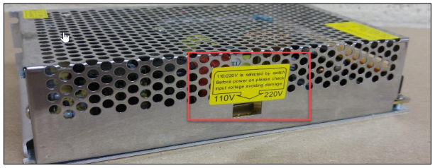

mikebzh44 Posté(e) Avril 10, 2018 Partager Posté(e) Avril 10, 2018 (modifié) Il faut le mettre en 220v ! Sauf si tu n'habites pas en France (ou en Europe). Par contre, tu as peut-être cramé ton alim en la mettant sous tension avec le mauvais voltage : Modifié (le) Avril 10, 2018 par mikebzh44 Lien vers le commentaire Partager sur d’autres sites More sharing options...
Maeke Posté(e) Avril 10, 2018 Partager Posté(e) Avril 10, 2018 si le commutateur était sur 110V (ce que je craignais), il y a de fortes chances qu'il ait grillé l'alimentation. Lien vers le commentaire Partager sur d’autres sites More sharing options...
saragrandi Posté(e) Avril 10, 2018 Auteur Partager Posté(e) Avril 10, 2018 J'ai mis sur 220V mais ça marche toujours pas Lien vers le commentaire Partager sur d’autres sites More sharing options...
mikebzh44 Posté(e) Avril 10, 2018 Partager Posté(e) Avril 10, 2018 (modifié) Normal, si t'avais laissé sur 110 et que tu as branché l'alim au secteur, tu l'as cramée T'as plus qu'à en acheter une autre (et faire attention au voltage ) A moins que @Janpolanton trouve le composant impacté et que tu saches le remplacer (encore faut-il avoir de bonnes connaissances en électronique / soudures). Modifié (le) Avril 10, 2018 par mikebzh44 Lien vers le commentaire Partager sur d’autres sites More sharing options...

Kalemth Posté(e) Avril 10, 2018 Partager Posté(e) Avril 10, 2018 il y a 12 minutes, Janpolanton a dit : Quel manque de chance tout de même que cette alimentation réglée sur le 110V à l'achat. La mienne était sur 220v quand je l'ai reçue Lien vers le commentaire Partager sur d’autres sites More sharing options...
Janpolanton Posté(e) Avril 10, 2018 Partager Posté(e) Avril 10, 2018 C'est logique que ces alimentations soient réglée sur 220V à l'achat, car ainsi il n'y pas de risques de les griller quelle que soit la tension secteur 110V ou 220V. Lien vers le commentaire Partager sur d’autres sites More sharing options...
mikebzh44 Posté(e) Avril 10, 2018 Partager Posté(e) Avril 10, 2018 Dommage quand même que dans la doc officielle, il n'y a pas un pictogramme alertant l'utilisateur sur cet interrupteur et le choix qu'il doit faire avant de mettre sous tension. Mais d'après cette doc : https://s3-us-west-2.amazonaws.com/osticketbucket/ANET+A8+3D+printer+newbie+guide+V1.2+(1).pdf Il y a quand même un gros autocollant jaune qui indique de bien faire le choix avant : Lien vers le commentaire Partager sur d’autres sites More sharing options...

drazzard Posté(e) Avril 10, 2018 Partager Posté(e) Avril 10, 2018 (modifié) yop j ai un ami qui avait fait cette erreur au niveau du 110/220 et il a eu le même problème regarde si le fusible ,dans ton alim , a fait son taf il faut peut être juste le changer tu va voir c est pas très compliqué tu le dessoude et ressoude le nouveau Modifié (le) Avril 10, 2018 par drazzard Lien vers le commentaire Partager sur d’autres sites More sharing options...
