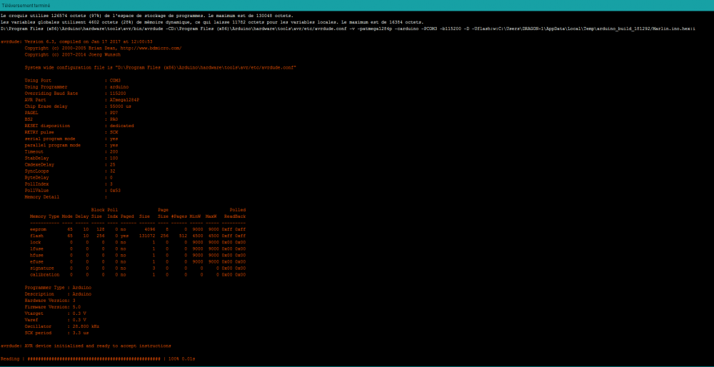

Je voudrais donc teléverser la modification de mon Marlin via mon PC et l'usb de ma Melzi je présume que cela ce joue au niveau des menus ci dessous
Le port com est bien détecté sur mon PC j'ai modifié l'onglet Configuration.h pour les paramètres du Touchmi me reste plus qu'a envoyé ^^.

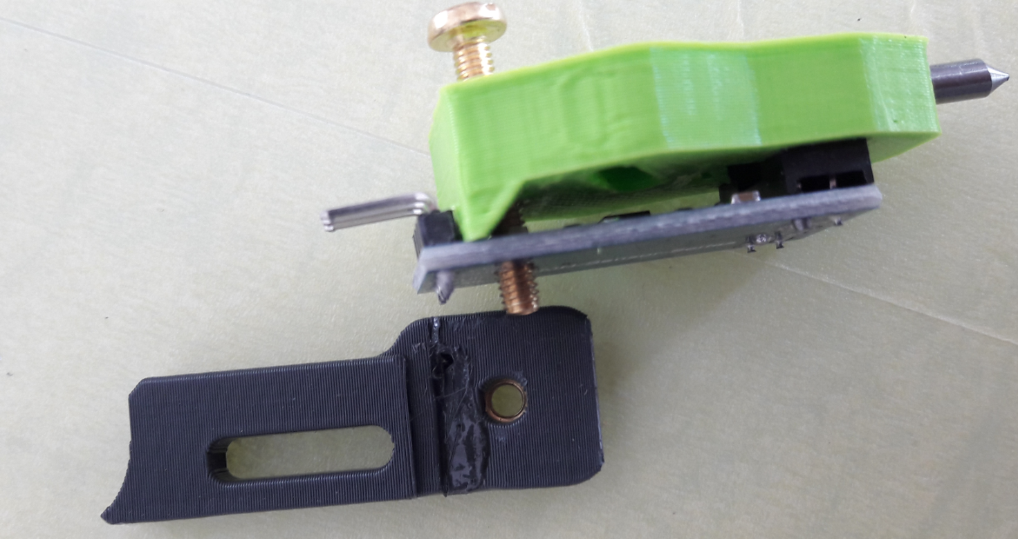

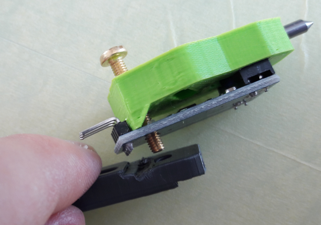

En passant @Fourmi la pièce que tu m'as fourni semble niquel, je n'ai pas encore relié electriquement mais le kit semble être mis correctement en place :
- j'ai fondu la pièce fourni pour que les soudures ne gènent pas la fixation et mette en travers le palpeur
image.thumb.png.d04d71b4b8b1f8d33010bd1db3c9eb34.pngimage.thumb.png.3e77e01b5cdfc79ce937ef2e165aefd3.png
j'ai du pousser l'aimant au fond de la pièce imprimable via le site de hotends pour avoir vraiment un effet sur la bille qui retiens la tige :

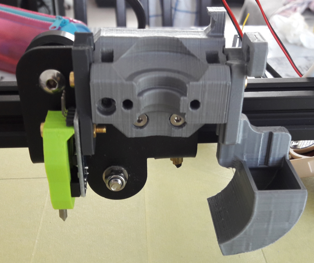

Vue de l'ensemble pour une tete E3DV6

ça à l'air bon tout ça, je ferais la modification pour la pièce .
T'as pas eu une vis Inox M3 avec le TouchMI ? Je te demande ça car avec une vis acier la bille est attirée et ça peut être un problème pour la retraction du PIN.

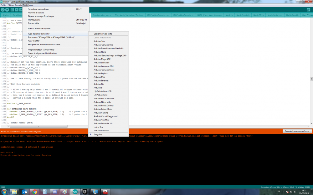

Personne pour m'orienter sur la modif du marlin par USB du PC au Boîtier Cr10 sans carte arduino ?

@Dragon, t'es paramètres sont bon branche ton cable usb allume l'imprimante et televerse tout simplement

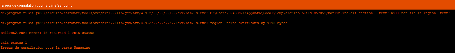

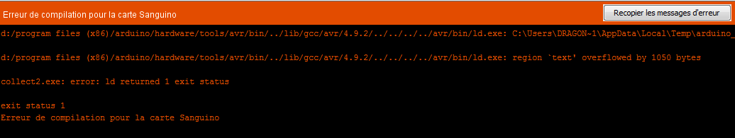

J'ai essayé @LOLO710 plus haut cette manière mais j'ai toujours le même message d'erreur que sur l'image plus haut soit :
Arduino : 1.8.5 (Windows 7), Carte : "Sanguino, ATmega1284 or ATmega1284P (16 MHz)"
d:/program files (x86)/arduino/hardware/tools/avr/bin/../lib/gcc/avr/4.9.2/../../../../avr/bin/ld.exe: C:\Users\DRAGON~1\AppData\Local\Temp\arduino_build_248789/Marlin.ino.elf section `.text' will not fit in region `text'
d:/program files (x86)/arduino/hardware/tools/avr/bin/../lib/gcc/avr/4.9.2/../../../../avr/bin/ld.exe: region `text' overflowed by 10614 bytes
collect2.exe: error: ld returned 1 exit status
exit status 1
Erreur de compilation pour la carte Sanguino
Ce rapport pourrait être plus détaillé avec
l'option "Afficher les résultats détaillés de la compilation"
activée dans Fichier -> Préférences.
Modifié (le) par Dragon

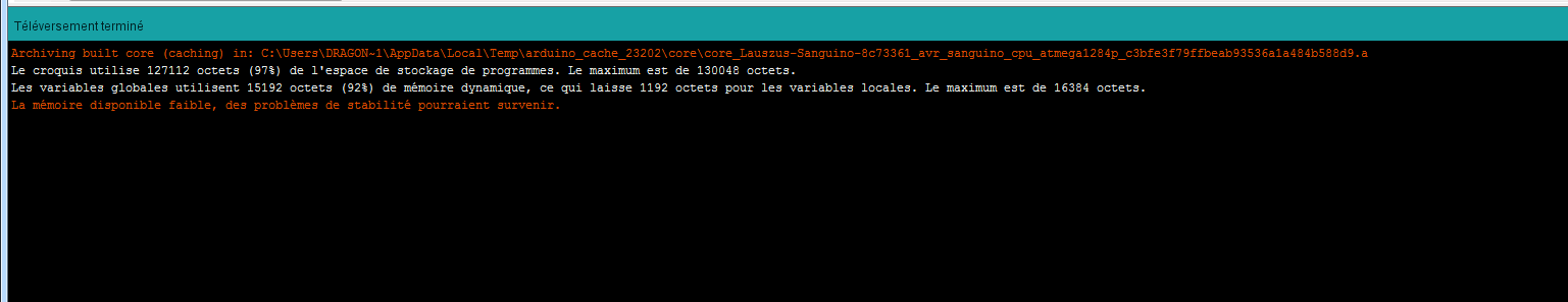

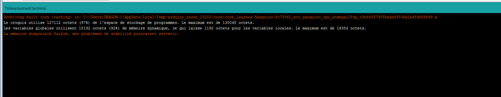

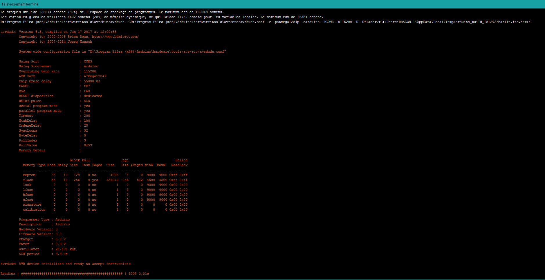

Pour moi t'as pas assez de mémoire sur ta carte, il faut donc désactiver des fonctions pour que ça puisse rentrer, c'est comme si t'essayer de rentrer un éléphant dans un Renault4L :)
Montre ton fichier configuration.h .
Lol merci de l'image et en effet c'est pas impossible du fait d'avoir voulu mettre un max d'option peut etre .... :

Personne n'a rencontré ce souci avant ? car je n'ai pas l'impression d'avoir fait plus ou moins que les personnes qui ont déjà flasher et installer un marlin sur une CR10. Mlaheureusement televersement échoué
Modification apporté je gagne 418 bytes :
Révélation
Archiving built core (caching) in: C:\Users\DRAGON~1\AppData\Local\Temp\arduino_cache_885126\core\core_Lauszus-Sanguino-8c73361_avr_sanguino_cpu_atmega1284p_c3bfe3f79ffbeab93536a1a484b588d9.a
d:/program files (x86)/arduino/hardware/tools/avr/bin/../lib/gcc/avr/4.9.2/../../../../avr/bin/ld.exe: C:\Users\DRAGON~1\AppData\Local\Temp\arduino_build_181292/Marlin.ino.elf section `.text' will not fit in region `text'
d:/program files (x86)/arduino/hardware/tools/avr/bin/../lib/gcc/avr/4.9.2/../../../../avr/bin/ld.exe: region `text' overflowed by 8778 bytes
exit status 1
sur le menu "croquis"--> "verifier/Compiler" mais jai toujours le meme message d'erreur quand je clique sur ca :

Ensuite j'essai via "croquis"-->"téléverser" et pareil même message d'erreur
Edit: je présume que je ne devrais pas avoir d’erreur ne serait-ce que pour la verification ... non ?

Bonsoir @LOLO710  j'ai essayé comme tu l'as suggéré avec un nouveau câble, meme résultat :-/.
lors de mon televersement j'étais à 97% pour ma part :
La position du cavalier est bien remis comme à son origine, j'avais d'ailleurs posé la question avant de me pencher sur le touch mi :-(.
J'avais donc 1192 octets de libre pour la modification du Touch mi ce qui semble bien insuffisant. Si quelqu'un voit un élément que je peux me passer et qui est gourmand sur la structure global du Marlin, n'hésitez pas.

Ce screenshot c'est quand tu televerses ou c'est un ancien screenshot ?
Pcq sur celui que tu montres ,c'est ok, le televersemennt est passé .
Bonsoir @Fourmi C'est le premier et seul téléversement qui a fonctionné concernant la mise en place du Marlin.
