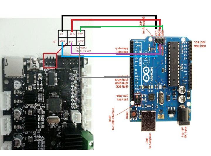

Dragon Posté(e) Mai 14, 2018 Auteur Posté(e) Mai 14, 2018 Bonsoir bonsoir, Me voici enfin de retour de vacance et je prend enfin le temps de me reconsacrer à ma belle ! Je suis en plein flashage pour mettre mon auto bed en place ^^ ( si je puis dire...) car en fait je n'ai pas encore réussi lol. Je me sers bien évidemment des tutos de cr10 francophone. A l'étape 11 : Enfin, sélectionnez « Outils » > « Graver la séquence d’initialisation ». j'obtiens malheureusement les messages d’erreur suivant : Arduino : 1.8.5 (Windows 7), Carte : "Sanguino, ATmega1284 or ATmega1284P (16 MHz)" avrdude: stk500_recv(): programmer is not responding avrdude: stk500_getsync() attempt 1 of 10: not in sync: resp=0x03 avrdude: stk500_recv(): programmer is not responding avrdude: stk500_getsync() attempt 2 of 10: not in sync: resp=0x03 avrdude: stk500_recv(): programmer is not responding avrdude: stk500_getsync() attempt 3 of 10: not in sync: resp=0x03 Erreur lors de la gravure de la séquence d'initialisation. avrdude: stk500_recv(): programmer is not responding avrdude: stk500_getsync() attempt 4 of 10: not in sync: resp=0x03 avrdude: stk500_recv(): programmer is not responding avrdude: stk500_getsync() attempt 5 of 10: not in sync: resp=0x03 avrdude: stk500_recv(): programmer is not responding avrdude: stk500_getsync() attempt 6 of 10: not in sync: resp=0x03 avrdude: stk500_recv(): programmer is not responding avrdude: stk500_getsync() attempt 7 of 10: not in sync: resp=0x03 avrdude: stk500_recv(): programmer is not responding avrdude: stk500_getsync() attempt 8 of 10: not in sync: resp=0x03 avrdude: stk500_recv(): programmer is not responding avrdude: stk500_getsync() attempt 9 of 10: not in sync: resp=0x03 avrdude: stk500_recv(): programmer is not responding avrdude: stk500_getsync() attempt 10 of 10: not in sync: resp=0x03 Ce rapport pourrait être plus détaillé avec l'option "Afficher les résultats détaillés de la compilation" activée dans Fichier -> Préférences. De ce que j'en comprend l'arduino n'arrive pas à communiquer avec la carte melzi ou le logiciel avec le reste. Je me suis donc dit que cela venait soit : 1- des ports com mal attribué ( selection de la melzi au lieu de l'arduino) 2- d'une mauvaise selection des "outils" 3- la mise a jour de l'arduino peut être mal établi ( pourquoi donc puisque d'apres le tuto tout c'est bien passé ...) 4- Un câblage peut être mal établi cf mon câblage actuel : Je n'ai pas essayé la 2eme méthode de Nick Gammon car j'aimerai que celle ci fonctionne et ca se trouve ce n'est pas grand chose. Mais avant d'essayer j'aimerai avoir votre avis. Merci pour vos retours ;)

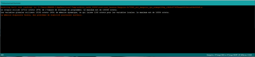

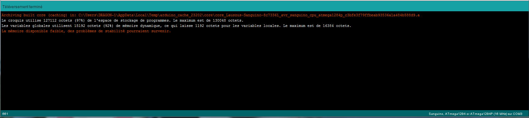

Dragon Posté(e) Mai 15, 2018 Auteur Posté(e) Mai 15, 2018 Pour ceux qui suivent éventuellement, j'ai donc tout recommencé sur un autre PC afin de voir si cela pouvait éventuellement venir de ca et il semble que le probleme est résolu. Me voici donc avec un nouveau firmware marlin 1.1.8 ^^. Le téléversement c'est soldé avec le message suivant (rien de génant ? c'est pareil pour tout le monde ? ) : Je file au resto je ne pourrais donc pas enchaîner avec la config du touch mi ce soir mais j'espere pouvoir poursuivre demain
Dragon Posté(e) Mai 16, 2018 Auteur Posté(e) Mai 16, 2018 En relisant le poste de@lolo710 ça semble normal la place réduite après le televersement. (Cf ma dernière image)Envoyé de mon SM-A510F en utilisant Tapatalk

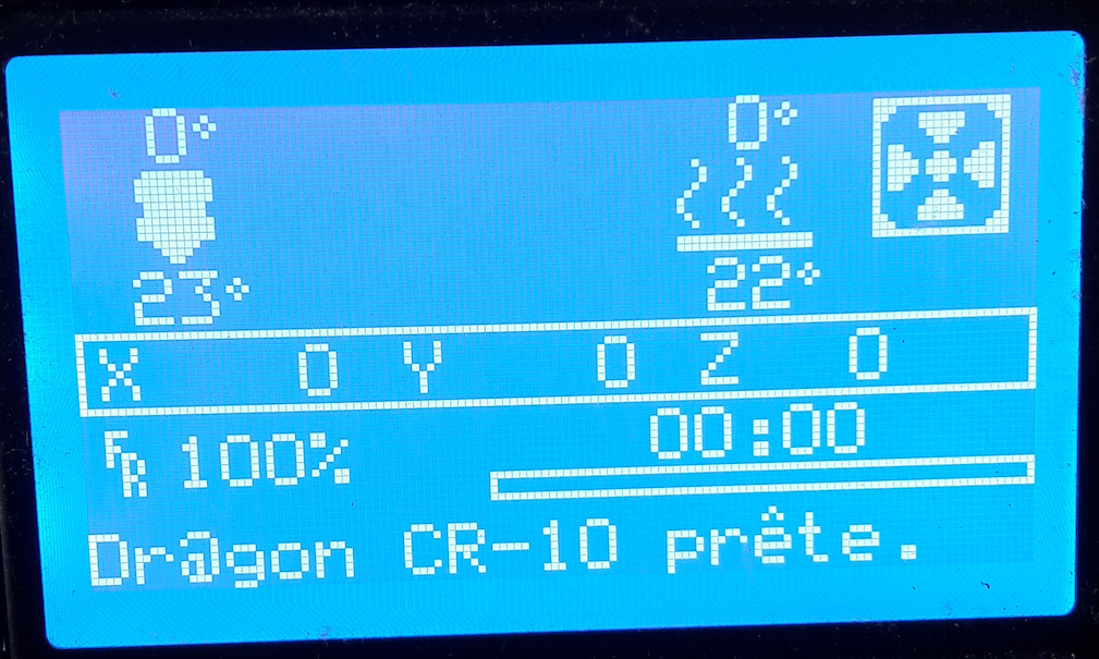

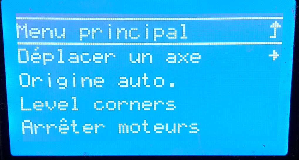

Dragon Posté(e) Mai 17, 2018 Auteur Posté(e) Mai 17, 2018 (modifié) Bonjour bonjour, j'ai voulu poursuivre ma quête de l'autoleveling et comme un âne j'ai égaré une pièce me permettant de l'installer. Je me suis donc dis que j'allais la réimprimer. Je rebranche donc la CR10 pour réimprimer ma pièce et voir un peu a quoi ressemble Marlin. Je rebranche tout super surprise puisque j'avais choisi de mettre les menus en français donc très agréable ^^. Sauf qu'au moment d'appuyer sur origine auto : La tête ne ce met absolument pas à l'endroit prévu ( en bas à gauche ) elle ne va même pas chercher le fin de course bas. La tête une fois arrêté, si je rappuie dans la foulé sur l'option Origine auto. au contraire ce dernier va monter puis chercher le fin de course X pour finir (seul mouvement logique). Par conséquent en suivant le tuto de Marlin aurais-je inversé quelque chose puisqu'au lieu de descendre pour chercher le fin de course bas il monte...? Autre question, à la fin du tuto du flashage de la CR10 il est marqué en rouge : N’OUBLIEZ PAS DE REMETTRE LE JUMPER EN POSITION VREG AVANT DE REFERMER VOTRE BOITIER DE COMMANDE. Je me doute donc qu'il n'est plus possible de modifier le firmware sans tout redemonter pour changer le jumper de place pour le mettre sous USB non ? Enfin et pour finir sur mon écran principal il n'y a aucune coordonnée qui se modifie que ce soit en X, Y ou Z quand je déplace la tête à n'importe quelle position : Merci pour vos retours ;). Modifié (le) Mai 17, 2018 par Dragon
Dragon Posté(e) Mai 17, 2018 Auteur Posté(e) Mai 17, 2018 Débranchage rebremchage de l'alimentation et étrangement l'origine auto est fonctionnel, c'est à ni rien comprendre.... Bref j'ai pu imprimer ma pièce manquante, j'attend juste la réponse pour le jumper pour installer le reste ça m'éviterai de tout redemander ultérieurement, si une âme charitable à la réponse n'hésitez pas, jme sent seul dans mes monologues (même si finalement les problèmes se solutionnent par eux même...)
