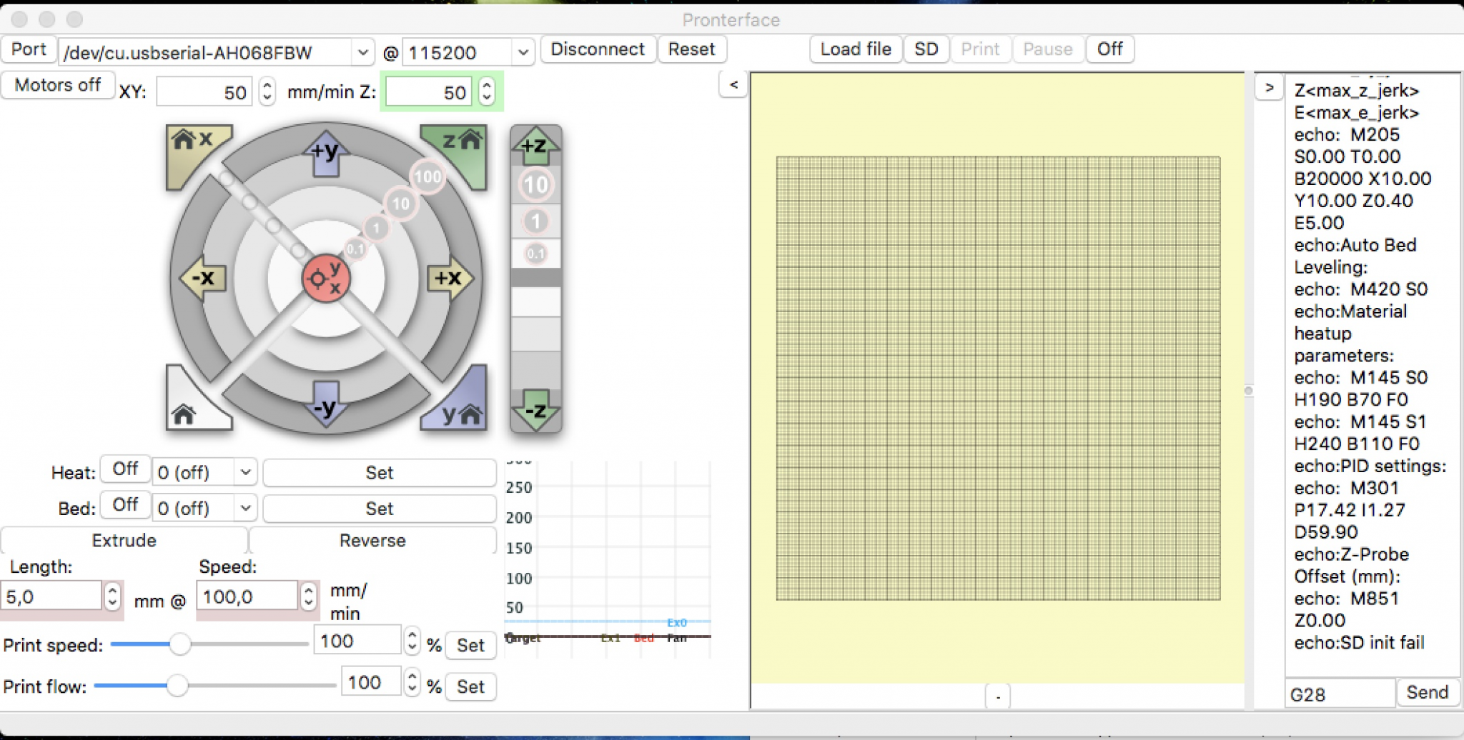

@Fourmi Premier connection sous pronteface : commande G28 inscrite la tête va bien chercher l'aimant, fait tomber la pige et entame sa descente, sauf que ce dernier ne s'arrête pas, comme si le branchement sur le capteur fin de course ne faisait pas son office ....
Je coupe à l'alimentation pour éviter de continuer à faire forcer la tête contre le plateau.
Jme dit ressaie, pt être un bug ... je relance la commande G28 sauf que la il part carrément à l'opposer du X en buter ne cherchant plus le fin de course .... donc pareil pas terrible terrible au niveau moteur courroie... je me dit donc que je vais réduire les valeurs en haut a gauche en pensant que c'était en rapport avec les dimensions de XY et Z ou du moins leurs vitesse pour prévenir des mauvaises courses qui se trouvent aux opposés des fin de course, mais même résultat.
commande G28 impossible à rentrer, des pré réglage a faire sur le logiciel avant toute poursuite de configuration ?

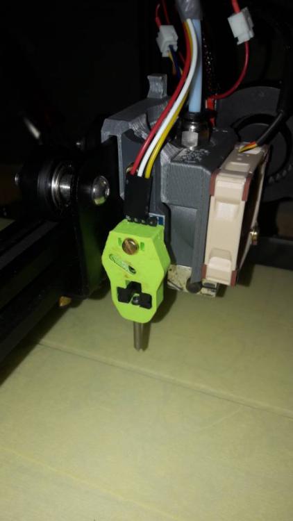

Toujours pour @Fourmi, petit test sans passer Pronterface j'ai fait un auto home directement à partir de l'imprimante, ce dernier monte et va chercher le fin de course x sans probleme idem pour Y.
que je rentre ou sorte la pige durant la descente n'arrête en aucun cas le Z, comme si il n'y avait pas de fin de course bas.
oui j m’attendais à quelque chose de vraiment plus simple :-/, apres je n'ai pas forcement les connaissances pour, d'ou le poste, et si d'autre veulent se lancer au moins ils savent ce qu'il faut éviter ou optimiser.... la jp'ensais terminer ce soir mais j'avoue ne pas comprendre le souci

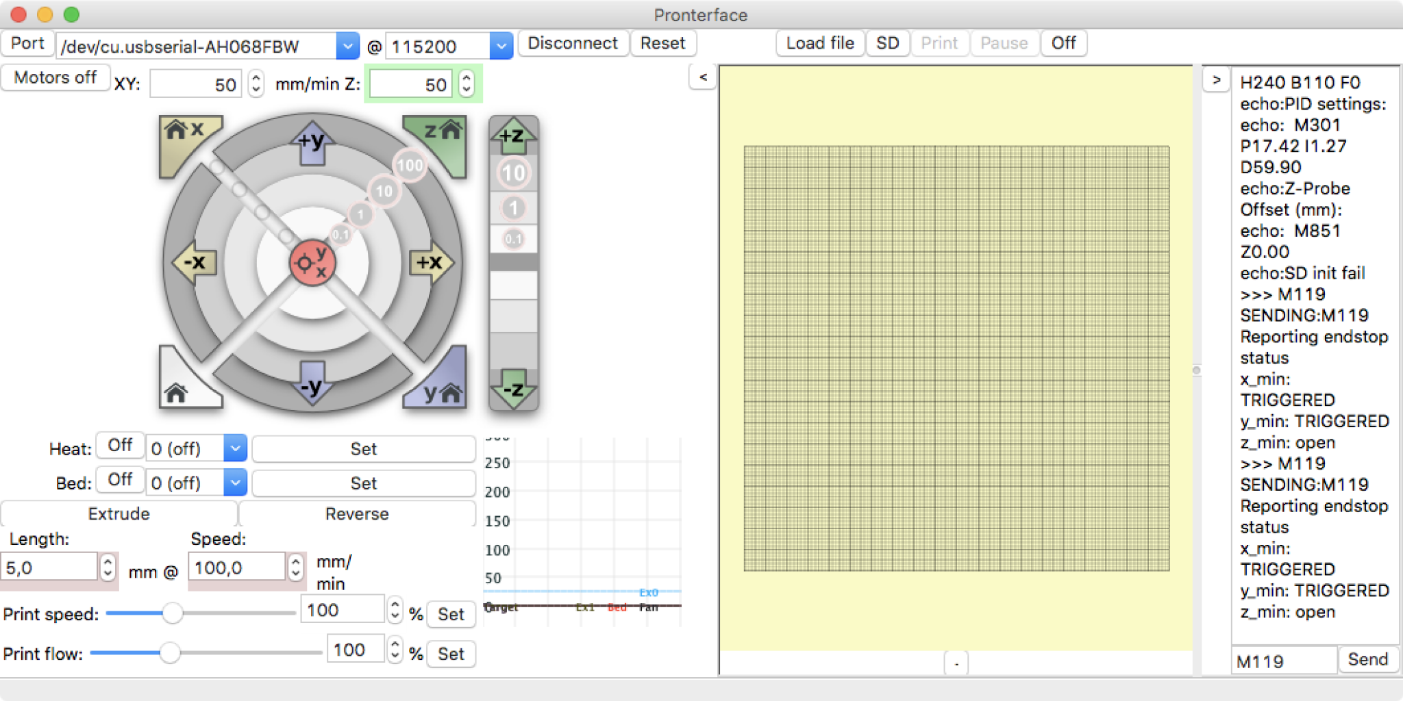

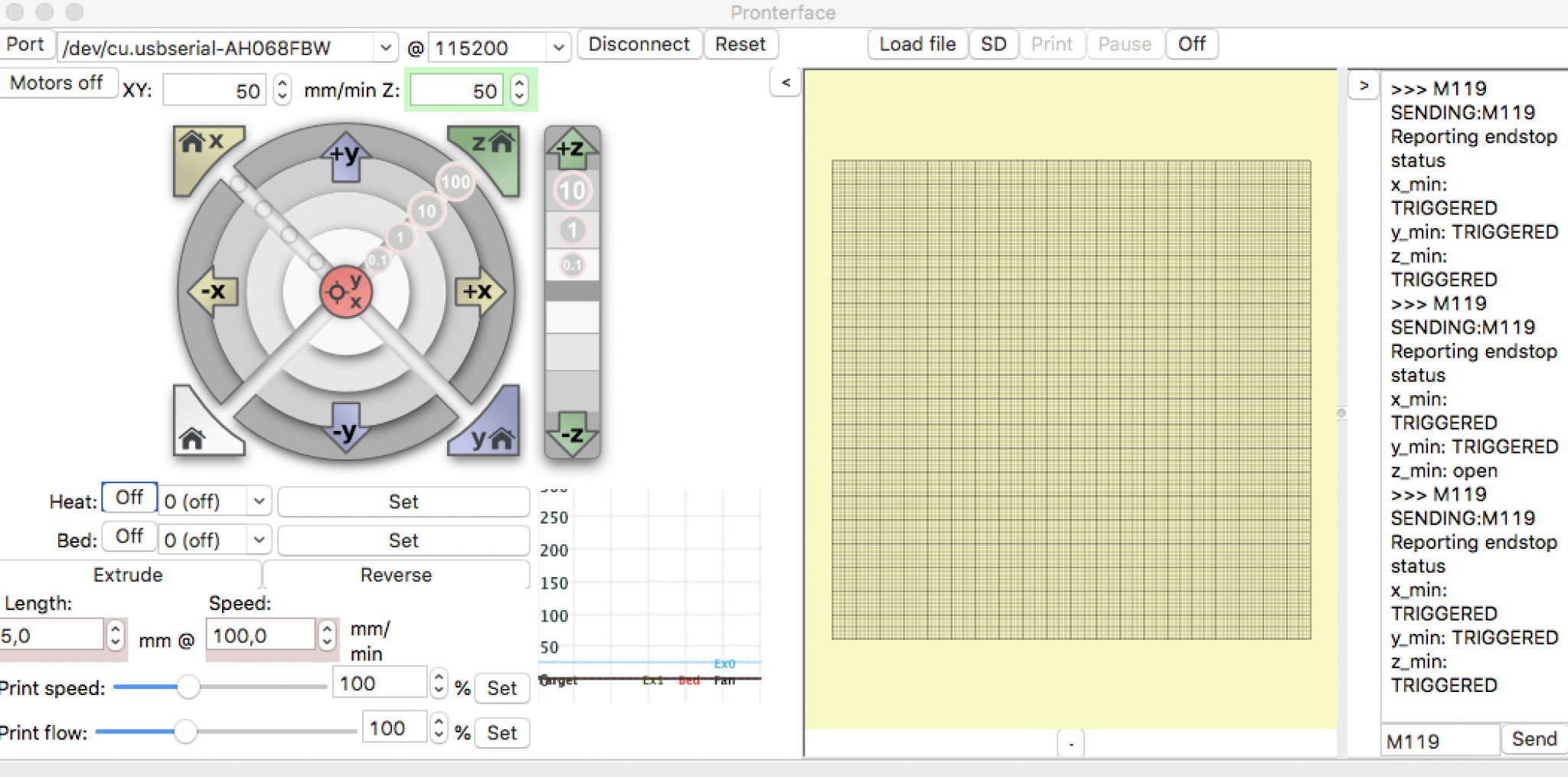

Tapes le Gcode M119 avec le PIN en haut et en bas, tu me donnes l"etat du Z dans la console (Triggered ou open ).

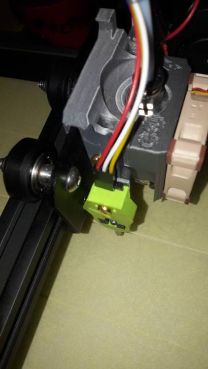

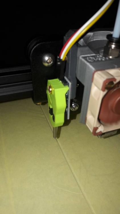

Prends une photo du capteur de face et de coté .

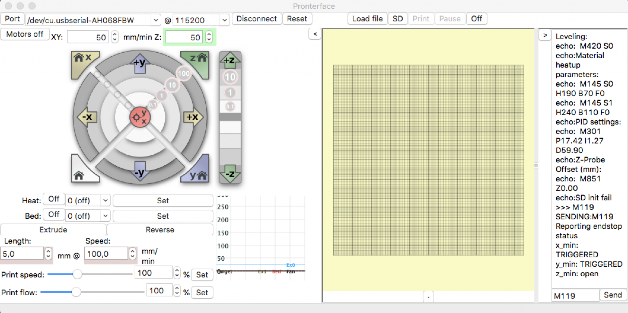

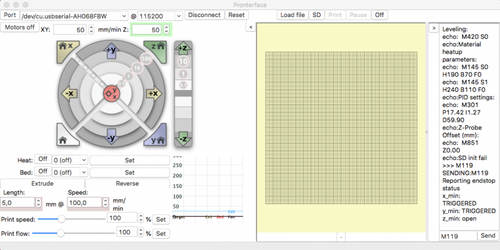

Voici la console avec la pige en haut et le code M119 :
Voici la console avec la pige en bas et le code M119 :
Donc si je comprend bien c'est bien la pige qui ne fait pas office de fin de course n'est ce pas ?
je met les photos via le telephone
Modifié (le) par Dragon

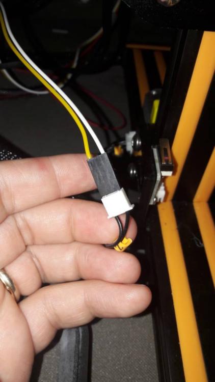

Les photos du capteur. Comme dit plus haut avec ou sans la pige les leds ne changent pas d'état
4728c79e69a201c2c7d716b7e162107a.jpg67254ced432868634d39f715599a4b17.jpg07ebc86be8542e2df86dfa2829c6ba90.jpg5df61531657552a778fbf02f79a51b8e.jpg
Envoyé de mon SM-A510F en utilisant Tapatalk
Ok,
  • PIN en bas, les 2 leds sont allumées
  • Pin En haut, Led de gauche allumée ,Droite éteinte
Si c'est pas ça, je suspecte que tu n'as pas bien branché le connecteur de ta derniere photo.
Inverse cette broche, et refait le test M119.
sur le tuto si j'inverse les broches de la derniere photos je n'ai pas les leds qui s'allume avec le "grnd" comme mis dans le tuto. J''inverse quand meme ? pas de risque de court ju ?
Bon je n'ai pas attendu ton retour mais en effet maintenant l'inversion du dernier pin fait que les leds bougent ! (erff je m'étais basé sur le tuto :-/) je fais le M119 :

Dans tout les cas je te tiens au jus via ce fil de discussion ;). Je pense d'ailleurs que mes mésaventures peuvent servir pour les autres à obtenir ce système qui m'avait vraiment donné envie via @ShagoY qui avait l'air plus que satisfait du système.
Salut @Dragon, je comprends pas ce qui ne va pas.
Que ton imprimante viennes faire l'origine du Z au milieu de bed et tout as fait normal, mais tu as un decalage c'est ça ?
merci
Salut @Fourmi,  me revoici un bref instant (je repars en formation encore cette semaine), donc je te confirme que tant que je met MANUELLEMENT le tapis en position fin de course (-Y) il fait bien l'origine du Z au milieu du tapis, mais si imaginons je laisse le tapis à sa dernière position (au milieu de Y) la il va aller en butée +Y voir même forcée pour essayé d'aller plus loin car pas de fin de course en +Y. Le tapis ne va pas instinctivement à sa position d'origine il reste au dernier endroit ou l'imprimante a été éteinte et rajoute surement la dimension du tapis en Y de la ou il vient d'être allumé.
C'est pas logique ,quand tu fais un HOME, X et Y doivent aller vers les endstops.
T'as rien changé dans le firmware ?
Fais une petite video quand tu HOME ton imprimante.
Merci
  • 5 weeks later...
Bonjour bonjour,
@Fourmi me revoici après 1 mois de formation ... et enchainement avec le boulot tout l'été mais bon au moins je suis à la maison ... Don c désolé d'avance pour le temps de réponse.
Comme convenu j'ai fais les vidéos une en mettant le plateau au milieu avec la tête, et une avec le plateau en butée et la tête quasiment également.
Sur celle ci je met quasiment la tête en fin de course coté gauche donc et le plateau vers le fond au maximum, la tête arrive alors a faire un premier placage :
et dans le cas ou je laisse le tapis et la tête par défaut, mon tapis vient forcer en butée vers l'avant et la tête s'arrête pour ce qu'elle pense être le milieu du plateau, j'ai coupé l'alimentation avant que la tête vienne contre le plateau :
  • 3 weeks later...
Bonsoir bonsoir,
navré du temps de réponse déménagement imprévu ....
@Fourmi la commande "G28 Y" me permet bien d'aller en fin de course vers le fond de l'imprimante y aurait-il cette même commande vers l'avant ? malgré qu'il n'y est pas de fin de course... Car concretement en fonction d'ou se trouve le plateau. L'imprimante ne connait pas sa limite à l'opposé de chaque fin de course en X et Y
Elle connait sa limite opposé dans le firmware , cette distance est définie dans le fichier configuration.h
Dans Marlin 1.1.8, c'est entre les lignes 782 à 792 que tu défini les dimensions de ton imprimante.
J'ai revu tes videos, pour moi ton endstop Y a un problème comme si il était toujours fermé.
Vérifie avec la commande M119, elle te permet de voir l'état de tes endstops  ( Open ou triggered)
