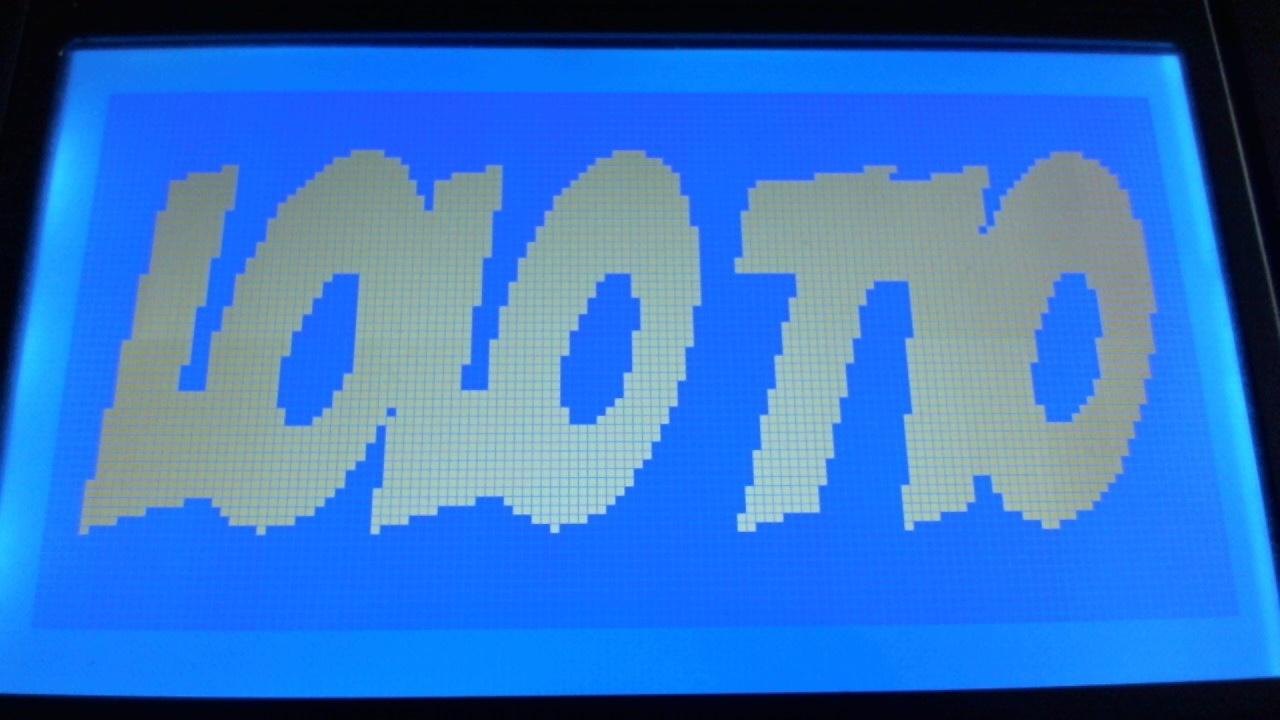

LOLO710 Posté(e) Avril 10, 2018 Partager Posté(e) Avril 10, 2018 (modifié) Bonjour, cet après midi j'ai flashé ma cr10 tout c'est pas nickel.Ce soir j'ai voulu personnalisé mon écran via marlin, impossible a le téléversé, je me demande s'il faut pas que je déplace mon jumper pour pouvoir le faire si oui, aurait il pas un système qui permettrais de ce passe de ce jumper pour évite d'ouvrir le boitier a chaque fois Modifié (le) Avril 10, 2018 par LOLO710 Lien vers le commentaire Partager sur d’autres sites More sharing options...
Seb@stien Posté(e) Avril 10, 2018 Partager Posté(e) Avril 10, 2018 Bonjour, Le Jumper sert uniquement à alimenter la carte Melzi via USB lorsque tu flash le bootloader avec un arduino par exemple. La première fois, après le flash du bootloader, tu flash le firmware avec le Marlin en alimentant ta carte toujours par l'usb (moi j'avais sortit la carte) Lorsque tu remontes le tout, tu repositionnes le jumper et plus besoin d'y toucher puisque ta carte sera alimentée via son alimentation interne. Tu branches ton PC a l'USB et tu flash comme la 1° fois (exemple avec l'Arduino IDE) Si ça n'a pas fonctionné, c'est peut être que le firmware compilé fait peut être plus de 128KB (taille de l'EEPROM de la Melzi), il faudrait voir les logs de l'arduino IDE lorsque tu téléverses. Courage ! Lien vers le commentaire Partager sur d’autres sites More sharing options...
LOLO710 Posté(e) Avril 10, 2018 Auteur Partager Posté(e) Avril 10, 2018 (modifié) Bonjour @Seb@stien donc si je comprends bien le firmware serait trop gros en taille. Voici le résultat de la vérification. Quand je branche mon pc au boitier rien ne ce passe, pas de carte détecté via le menu -->outils--> port d'ardino. que faire ? PS: pour téléversé qu'on soit bien d'accord çà se fait boitier de l'imprimante en position off, pas d'alimentation Modifié (le) Avril 10, 2018 par LOLO710 Lien vers le commentaire Partager sur d’autres sites More sharing options...
Seb@stien Posté(e) Avril 10, 2018 Partager Posté(e) Avril 10, 2018 Non, logiquement la taille du firmware est bonne (92% utilisé), par contre "mémoire disponible faible" il s'agit surement de ton PC (un reboot ?), fait attention. Pour téléverser, il faut allumer l'imprimante sinon rien ne se passe (d'où ton pb) Lien vers le commentaire Partager sur d’autres sites More sharing options...
LOLO710 Posté(e) Avril 10, 2018 Auteur Partager Posté(e) Avril 10, 2018 @Seb@stien, merci pour tout le téléversement c'est bien passé. je ne regrette pas d’être sur ce forum qui est très éfficace avec des membres très réactif. Dur dur quand on a pas de connaissance dans ce domaine.J'apprend tous les jours. ...UN GRAND MERCI A TOUS... Lien vers le commentaire Partager sur d’autres sites More sharing options...
