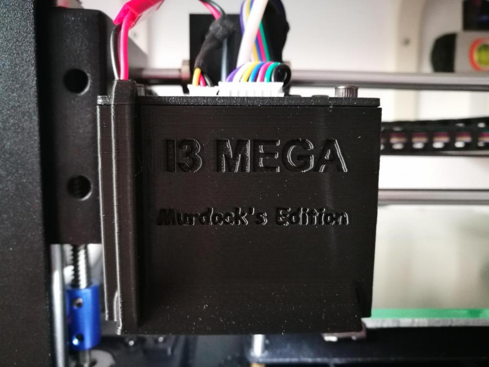

Murdock Posté(e) Avril 14, 2018 Posté(e) Avril 14, 2018 Bonjour à tous, Cela fait longtemps que je n'ai pas posté quelque chose Voici une petite photo de ma MEGA en mode DUAL DISPLAY, qui permet de tester par exemple la fonction M600 ... Bons prints à tous ! 1
thsrp Posté(e) Avril 14, 2018 Posté(e) Avril 14, 2018 Ah j'en avais rêvé @Murdock l'a fait !!! Bon ben mon pauvre va falloir que tu nous "pondes" un tuto... Enfin ce forum Anycubic va revivre.... il était mort depuis plusieurs mois après avoir été durant 1 an le plus actif de tous les forums constructeurs..du forum; largement dépassé maintenant par celui de creality... A SUIVRE.....!!
Murdock Posté(e) Avril 14, 2018 Auteur Posté(e) Avril 14, 2018 Ah oui et tant que j'y étais adieu la carte de transfert !
thsrp Posté(e) Avril 14, 2018 Posté(e) Avril 14, 2018 Et oui normal la carte fille d'anycubic vinet se plugger sur le connecteur pour les écrans classiques donc il faut bien la dégager.. ça fait un peu de recâblage à faire mais d'un autre coté le câblage devient plus clair chaque fil arrivant à son connecteur dédié...... j'ai hâte que tu nous en dises un peu plus....!!!
Murdock Posté(e) Avril 14, 2018 Auteur Posté(e) Avril 14, 2018 (modifié) Bon aller pour finir une petite dernière modification. Un FanDuct haut débit. Si si c'est de la 4g 2X GG Ok je ... Pour ventilo 40*20 (ou 40*10) mais franchement avec un 20 Ca pulse ! MegaDuctOpt2 v4.stl Il est encore en version bêta, mais franchement ca marche déjà fort ! Modifié (le) Avril 14, 2018 par Murdock 1 1

Murdock Posté(e) Avril 14, 2018 Auteur Posté(e) Avril 14, 2018 (modifié) il y a une heure, thsrp a dit : Et oui normal la carte fille d'anycubic vinet se plugger sur le connecteur pour les écrans classiques donc il faut bien la dégager.. ça fait un peu de recâblage à faire mais d'un autre coté le câblage devient plus clair chaque fil arrivant à son connecteur dédié...... j'ai hâte que tu nous en dises un peu plus....!!! Exacte ! C'est fou il y a de moins en moins pièces dans mon imprimante et pourtant elle fonctionne encore !!! Demain je vire l'alim, ca prend de la place et en plus ca chauffe ce truc ! Modifié (le) Avril 14, 2018 par Murdock
thsrp Posté(e) Avril 14, 2018 Posté(e) Avril 14, 2018 Alim déportée donc... On va avoir un tuto et la liste des pièces pour la dual display?
Murdock Posté(e) Avril 14, 2018 Auteur Posté(e) Avril 14, 2018 Il y a 8 heures, thsrp a dit : Alim déportée donc... non ca c'était une boutade. Il y a 8 heures, thsrp a dit : On va avoir un tuto et la liste des pièces pour la dual display? Oui c'est possible. Bon après faut pas grand chose : - Un écran : https://fr.aliexpress.com/item/1-Pcs-LCD-Display-3D-Printer-Reprap-Smart-Controller-Reprap-Ramps-1-4-2004-LCD-Control/32814415276.html?src=google&albslr=201947495&isdl=y&aff_short_key=UneMJZVf&source={ifdyn:dyn}{ifpla:pla}{ifdbm:DBM&albch=DID}&src=google&albch=shopping&acnt=494-037-6276&isdl=y&albcp=653151748&albag=36672819047&slnk=&trgt=75384829977&plac=&crea=fr32814415276&netw=g&device=c&mtctp=&gclid=Cj0KCQjwzcbWBRDmARIsAM6uChXimmbmjMTuPDa3KKrueI-BVM3cv08zeyIbOO5IaOcJM9TAtd-ISPgaAnnCEALw_wcB&gclsrc=aw.ds - Un connecteur JST-PH 6 pins mâle au pas de 2mm https://www.ebay.fr/itm/2-pcs-5-pcs-JST-PH-2-0mm-Base-Male-ou-Femelle-cable-2-3-4-5-6-7-8-Pins-/222174254425?var=&hash=item33ba9e1559 - Quelques connecteurs dupont femelle et un peu de fil ... Et c'est tout.
thsrp Posté(e) Avril 15, 2018 Posté(e) Avril 15, 2018 Bon ben j'ai déjà tout a part l'cran... Y a plus qu'à... depuis le temps que je voulais implementer un double écran pour pouvoir bénéficier de tous les améliorations des derniers "marlins" peux tu me donner la reference de l'écran ,je vais regarder si on ne peut pas le trouver en France ou sur amazon afin de ne pas attendre 1 mois sa livraison.... Merci
Murdock Posté(e) Avril 15, 2018 Auteur Posté(e) Avril 15, 2018 Il y a 7 heures, thsrp a dit : peux tu me donner la reference de l'écran ,je vais regarder si on ne peut pas le trouver en France ou sur amazon afin de ne pas attendre 1 mois sa livraison.... Merci https://www.amazon.fr/ZkeeShop-Display-Controller-Compatible-Printer/dp/B072PRDRNZ/ref=sr_1_1?ie=UTF8&qid=1523827826&sr=8-1&keywords=lcd+2004
thsrp Posté(e) Avril 16, 2018 Posté(e) Avril 16, 2018 Merci, je vais le commander par amazon ce sera plus rapide... As tu fait un plan de câblage? J'imagine que tu as repris le marlin 1.1.8 que tu avais fait et tu lui ajouté (décommenté) les fonctions manquantes et rajouter je pense une librairie pour l'écran non tactile.. A plus...
Murdock Posté(e) Avril 17, 2018 Auteur Posté(e) Avril 17, 2018 Il y a 21 heures, thsrp a dit : As tu fait un plan de câblage? Pas encore. Il y a 21 heures, thsrp a dit : J'imagine que tu as repris le marlin 1.1.8 que tu avais fait et tu lui ajouté (décommenté) les fonctions manquantes et rajouter je pense une librairie pour l'écran non tactile.. Oui et j'ai du remanier un peu la config des pins. Cependant j'attire l'attention sur le fait que le buzzer qui sera présent en lieu et place de celui d'origine n'est pas polyphonique ... C'est vraiment un Buzzer ! donc ne compté pas lui faire jouer une symphonie complète à la fin du print !
thsrp Posté(e) Avril 17, 2018 Posté(e) Avril 17, 2018 Bonjour, Quand tu as le temps si tu peux laisser le câblage du multi connecteur qui arrive sur la carte fille... J'aime bien faire les choses par étape pour éviter de chercher une erreur possible dans une multitude de changements. Donc je vais retirer la carte fille et redistribuer les fils sur leurs connecteurs propres.. Je remettrai la machine en route et verifierai que tout tourne bien. Ensuite des que j'aurai reçu l'écran je ferai sa connection et remplacerai par le nouveau marlin afin qu'il soit pris en compte.. Pour la polyphonie pas de problèmes..!! un bip me convient!! Merci
