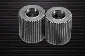

gauthier.dagoma Posté(e) Février 17, 2016 Posté(e) Février 17, 2016 Wouahou ! Impressionnant la masse d’échanges autour de ces composants Quand on a conçu la machine, on ne pensait pas que vous vous poseriez toutes ces questions sur les composants. De ce que j'en ai rapidement lu, il semble important de sortir une nomenclature complète - ok on va faire ça et la poster sur le site. Notez que sur les slides 5 et suivantes du mode d'emploi il y a deja une bonne vue de tous les composants. Pour les poulies - 20GT2-6 / tout autre modèle => changer le firmware. Pour l'extrudeur - 40 dents, diam moyen 11.6mm / celui de l'ultimaker marche bien aussi, tout plein de modèles testes et il marchent tous plus ou moins (adapter le ressort ou ajouter une vis de serrage au design pour affiner le fonctionnement) => prendre le temps de retoucher le firmware, ça évite de se faire schtroumpf avec le flow ou le ratio d'extrusion ... Pour le ventilo, n'importe quel centrifuge 5015 en 12V peut aller, faut juste faire attention a ce que le débit ne soit pas trop faible et que la PWM se transforme pas en on/off ... Les tiges sont des ronds de 8mm de diamètre en inox 304 plein - on les fait couper a 360mm et 270mm - on a essaye avec du 6mm mais trop de souplesse - on a essaye avec du 10 et du 12 mais trop de poids et pas de gain reel sur la structure. Alors on est reste sur du 8mm. Les tiges filetées sont aussi en inox 304, coupées a 305mm puis roulées. Toute la visserie est en inox 304 tout pareil. Nous cherchons en ce moment un nouveau fournisseur de LM8UU - a la suite de beaucoup de vos retours. L'idee est de limiter le besoin d'entretien et de maintenance préventive. On a essaye avec des roulements en Iglidur (sur barres alu) mais ca merde assez vite - il aurait fallu revoir beaucoup de notre design pour les adapter (tres faible pression admissible sur le roulement). On a essaye aussi avec des roulements imprimes mais la pareil, gros entretien et grosses modifs de dessin. Donc pas utile pour le moment. Voila dans les grandes lignes, pour le reste si vous avez besoin de plus d'infos, a votre dispo ! 8

La Bidouille Posté(e) Février 25, 2016 Posté(e) Février 25, 2016 Si je suis toujours dans le contxte du post d'origine et si je peux me permettre Le 15/2/2016 at 22:20, Low a dit : Salut, qq1 à la référence de la roue denté de l'extruder ? J'ai pas trouvé sur le fofo n'y sur le site de Dago ..? Le 17/2/2016 at 21:55, gauthier.dagoma a dit : Pour l'extrudeur - 40 dents, diam moyen 11.6mm roue dentée extrudeur Ps : il n' y a pas un sous forum Prusa & Co ? il me semblait pourtant .....pour vider son fiel !! Pour les pros du GIT des commits et autre repository, clone aussi divers et avariés que les propos que l'on voit par ici ....vous êtes en voie de disparition les gars ...faut s'y faire ...il vous reste les technos sur la cryogénie... mais dépêchez vous le temps passe .... et surtout ne revenez que dans longtemps 1

Kryozxcrew Posté(e) Février 26, 2016 Posté(e) Février 26, 2016 moi il me manque la reference du roulement en V pour l'extrudeur et les ressort fin anti woodle ...
gauthier.dagoma Posté(e) Février 26, 2016 Posté(e) Février 26, 2016 @Kryo 623VV pour le ressort, pas de ref, c'est du "sur mesure" chez un fabriquant de ressort - Dext 12, Dfil 0.8, Hvide 20mm (a verifier mais c'est de cet ordre la, sur un acier tout simple) 1

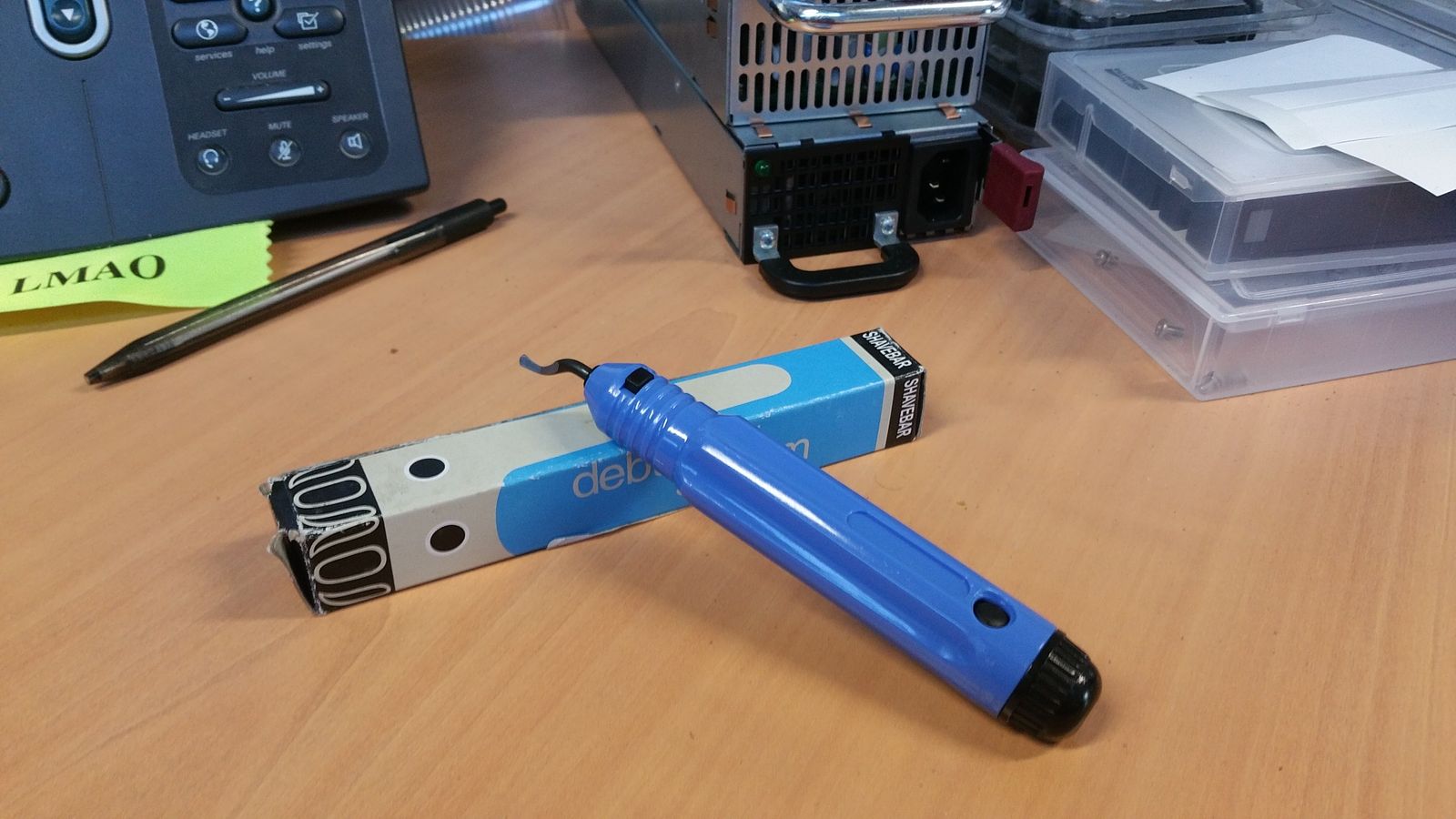

lefresh Posté(e) Février 29, 2016 Posté(e) Février 29, 2016 (modifié) Pour revenir sur le sujet, Ebavureur à 3€31 port compris Reçu en 13 jours. http://www.banggood.com/fr/NB1100-Burr-Handle-Shavebar-Deburring-Handle-Tool-Cutting-tool-p-931158.html Le lien du fabriquant pour les plus motivés (qui cliquera comprendra): http://www.deburringtools.cn/ il me rappelle un autre ébavureur vendu sur un autre site... Modifié (le) Février 29, 2016 par lefresh 2

La Bidouille Posté(e) Février 29, 2016 Posté(e) Février 29, 2016 Il y a 2 heures, lefresh a dit : Ebavureur à 3€31 port compris Reçu en 13 jours. Hé hé le probléme c'est que les lames coutent un bras ..... au moins 4€ le lot de 10 Ps: c'est pas bien de laisser son mot de passe sur un post'it et les cartouches de save devraient êtres au coffre
Invité Posté(e) Février 29, 2016 Posté(e) Février 29, 2016 Il va utiliser quelques bobines avant de devoir changer la lame ;0)
