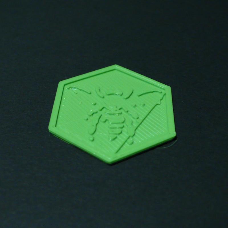

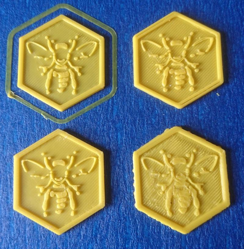

Pour ne pas perdre trop de temps avec beaucoup de pièces 3D pour calibrer mon imprimantes (surtout pour contrôler que tout va bien), j'ai fait cette abeille.
Imprimante : CTC Prusa i3 eBay janvier 2018, Tiges T8, Extrudeur MK8 avec une tête complète GeeeTECH MK8 buse de 0.3
Impression faite via CURA 3.2.1 : vitesse 50mm/s (25mm/s pour la première couche) avec une hauteur de 0.2mm à 100% (ventilation à partir de la deuxième couche)
PLA à 195°C avec une température de 55°C du plateau à la première couche et 50°C pour les autres couches.
Sur l'image:
- en haut à gauche, pas de l'extrudeur à 100.bonne accroche de la première couche avec réglage de la buse posé sur le plateau. : ok
- en haut à droite, pas de l'extrudeur à 96. bonne accroche de la première couche avec réglage de la buse posé sur le plateau. : c'est plus fin mais il y a des trous dans le carde.
- en bas à gauche, pas de l'extrudeur à 100. accroche limite de la première couche avec réglage de la buse sur le plateau avec un feuille A4 80gr: super (mais j'ai vraiment cru que la pièce allait se décrocher pendant l'impression)
- en bas à droite, pas de l'extrudeur à 100, accroche en béton de la première couche avec réglage de la buse un peut forcée sur la plateau: c'est pas beau. c'est trop écrasé.
Fichier STL:  abeille.stl

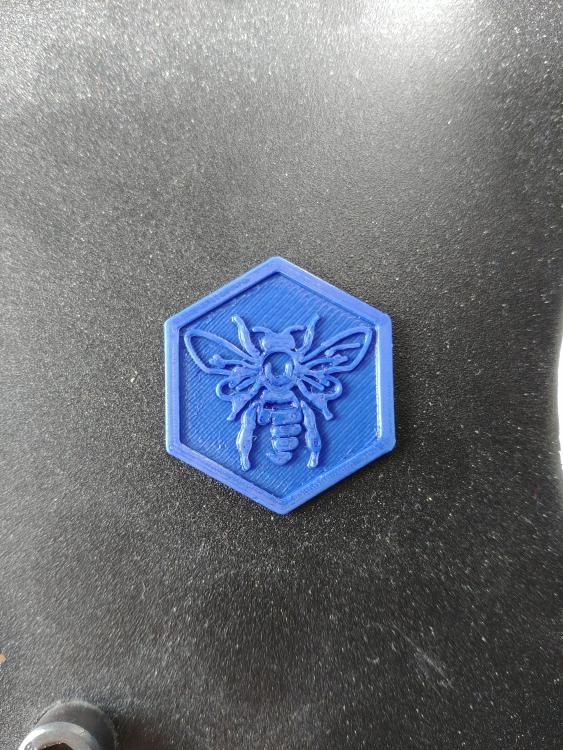

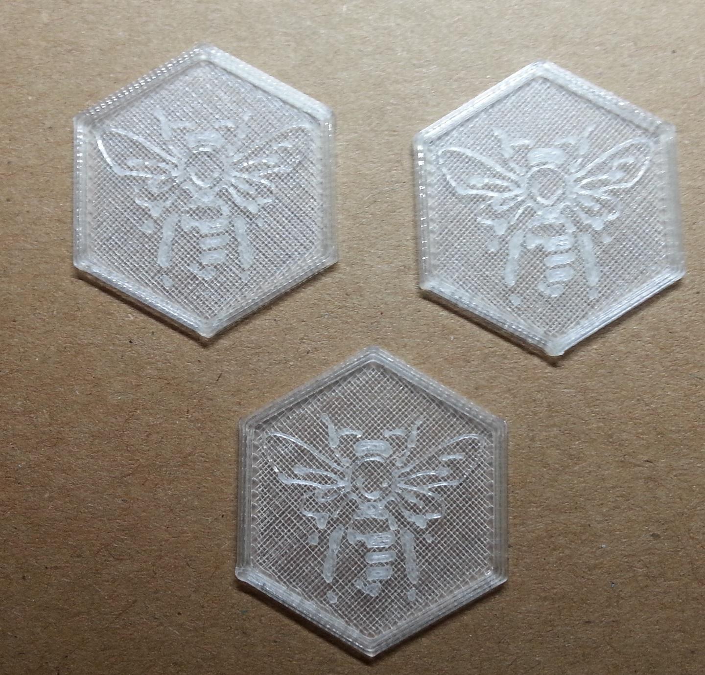

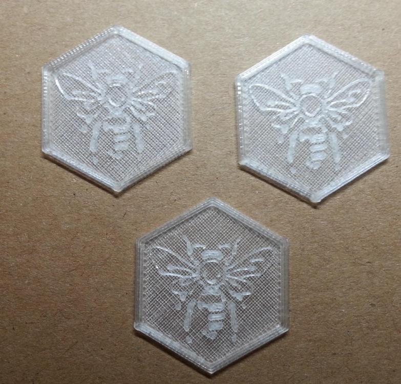

Salut, voila la mienne, buse 0.4 Prusa i3 MK2S
Modifié (le) par Djam

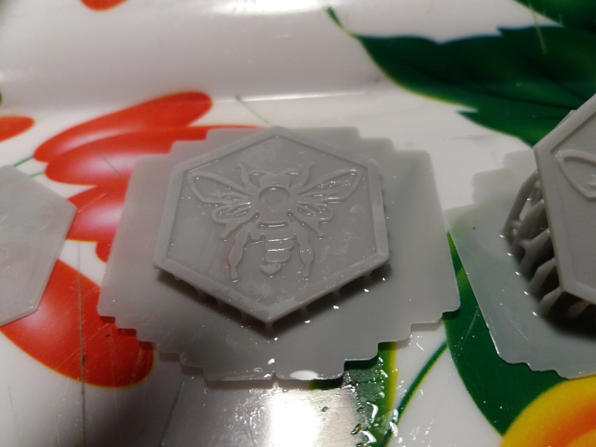

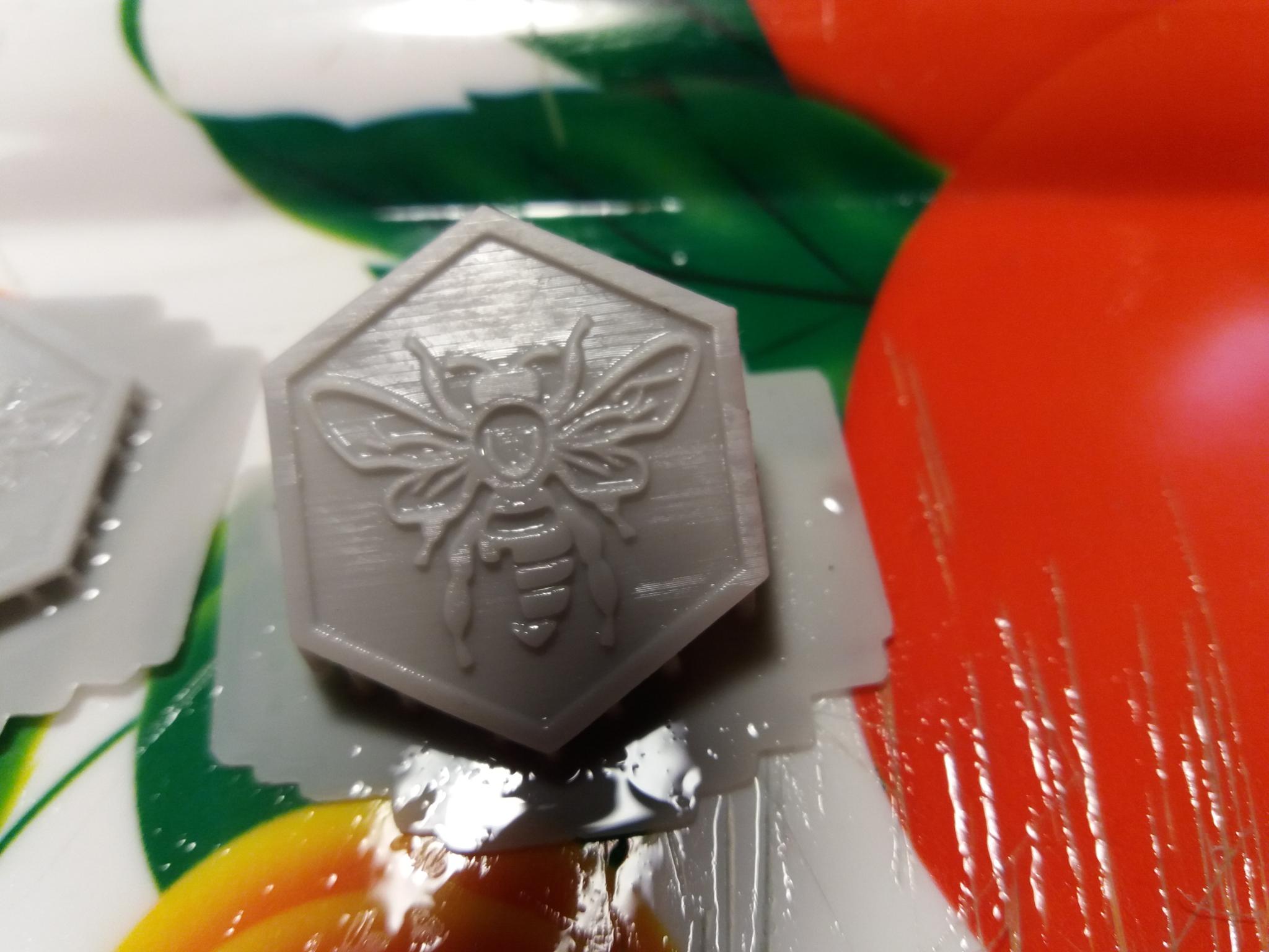

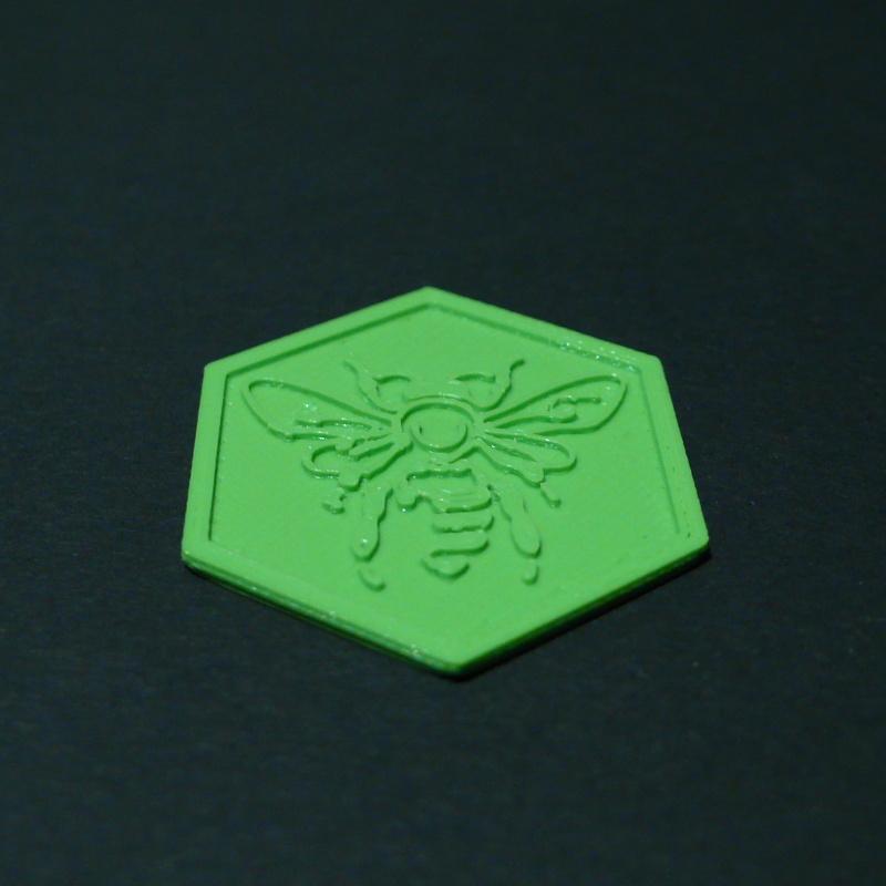

Voilà la mienne :)
Correctement imprimée :20180425_203017.thumb.jpg.97811af891cd3b3a745628dc3d8af198.jpg
A plat :
Sans support
  • J'aime 2

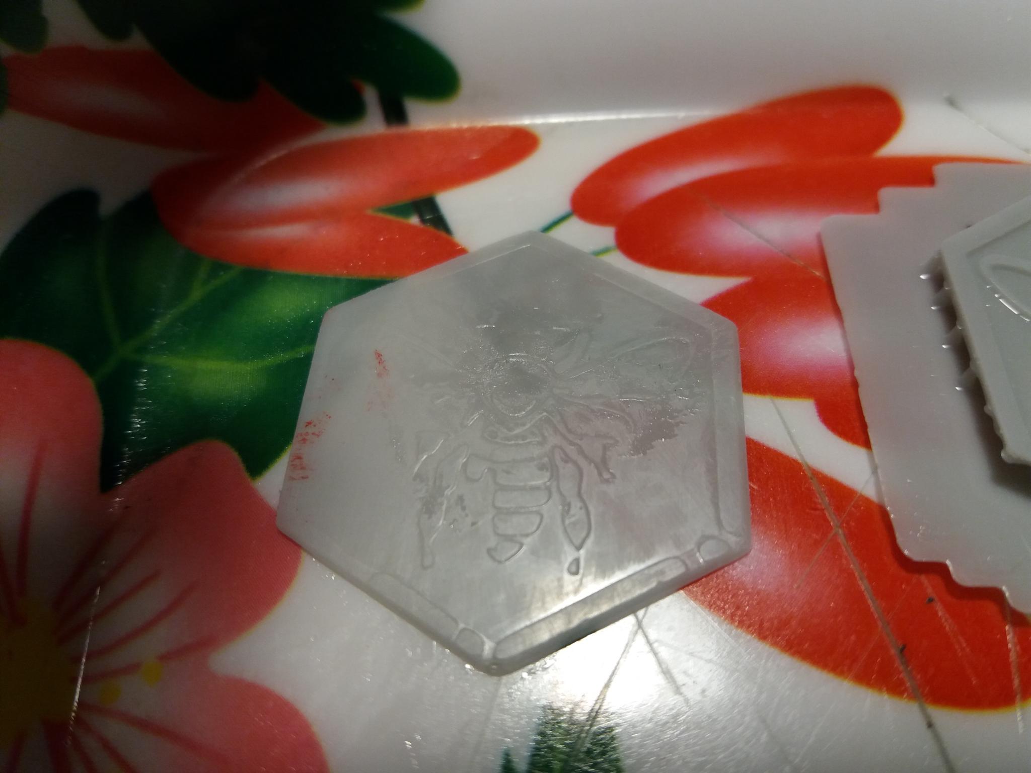

@BEArbiter c'est de la résine? tricheur....LOL, sinon superbe impression!
EDIT > il s"est passé quoi entre l'avant dernière photo et la dernière?
Ce sont trois modèles différents, le dernier était posé directement sur la base qui est fort serrée par rapport au fond du réservoir ^^.
ça ne pose pas de problème une fois les premières couches durcies, mais quand j'imprime direct sur le lit, c'est un peu écrasé.

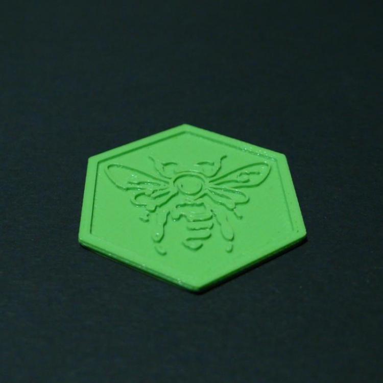

Abeille Slic3r
Cura n'aime pas les abeilles 😁
Bravo, c'est la plus belle.
C'est quoi tes paramètres ans ton trancheur ?

Slic3R, layer height 0.1, first layer 0.2, vitesse périmètre 40 mm/s
J'ai aussi testé avec Kisslicer, la photo ici

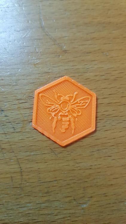

Bon, vu que on me dit que je triche, voici la creality ender 2.
après montage et réglage du plateau.

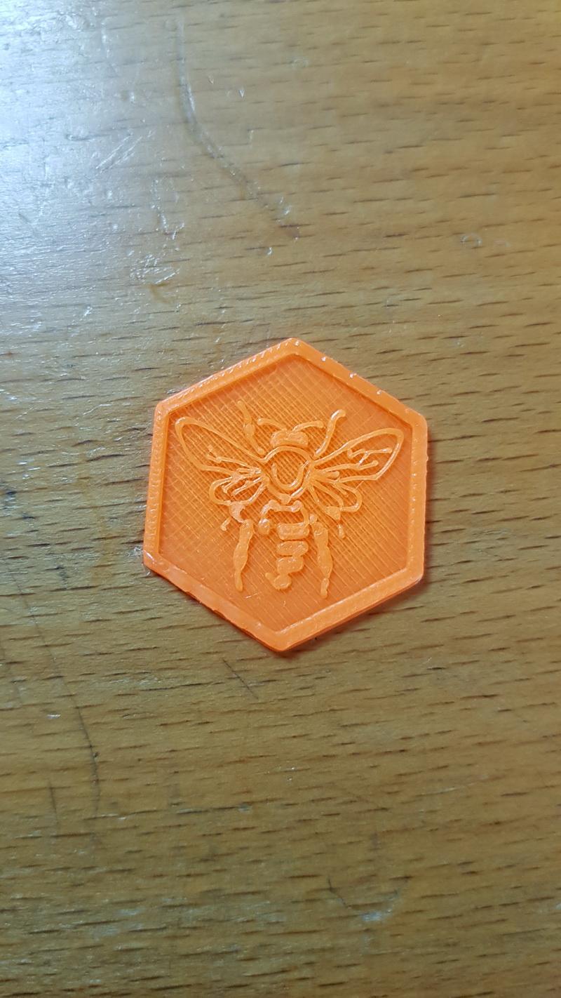

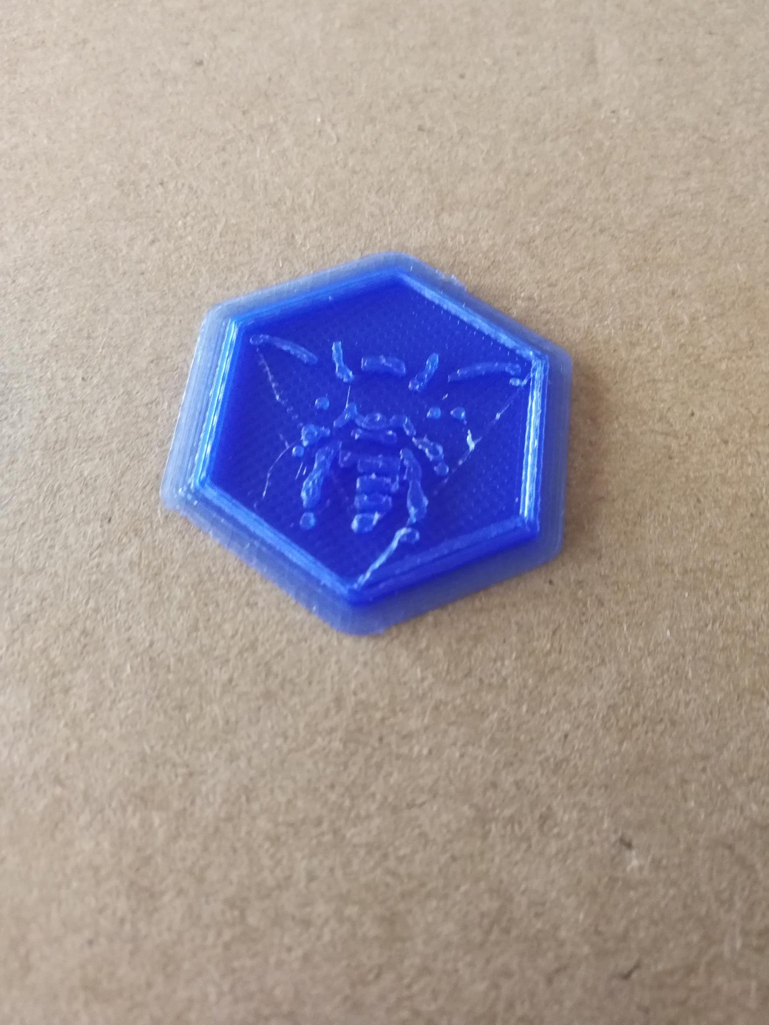

Bonjour, pour ma part j'ai testé avec cura et le résultat est pas trop mal. Pour réussir à faire ressortir les détails j'ai réglé le paramètre "insert de paroi externe" (dans la catégorie "coque") à -0,1mm, et la largeur des lignes de paroi à 0,3mm
Anycubic I3MEGA et Cura.

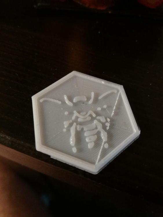

Jennyprinter3 et Cura. Toutes premières impressions avec ma nouvelle imprimante.
Modifié (le) par Harleyme

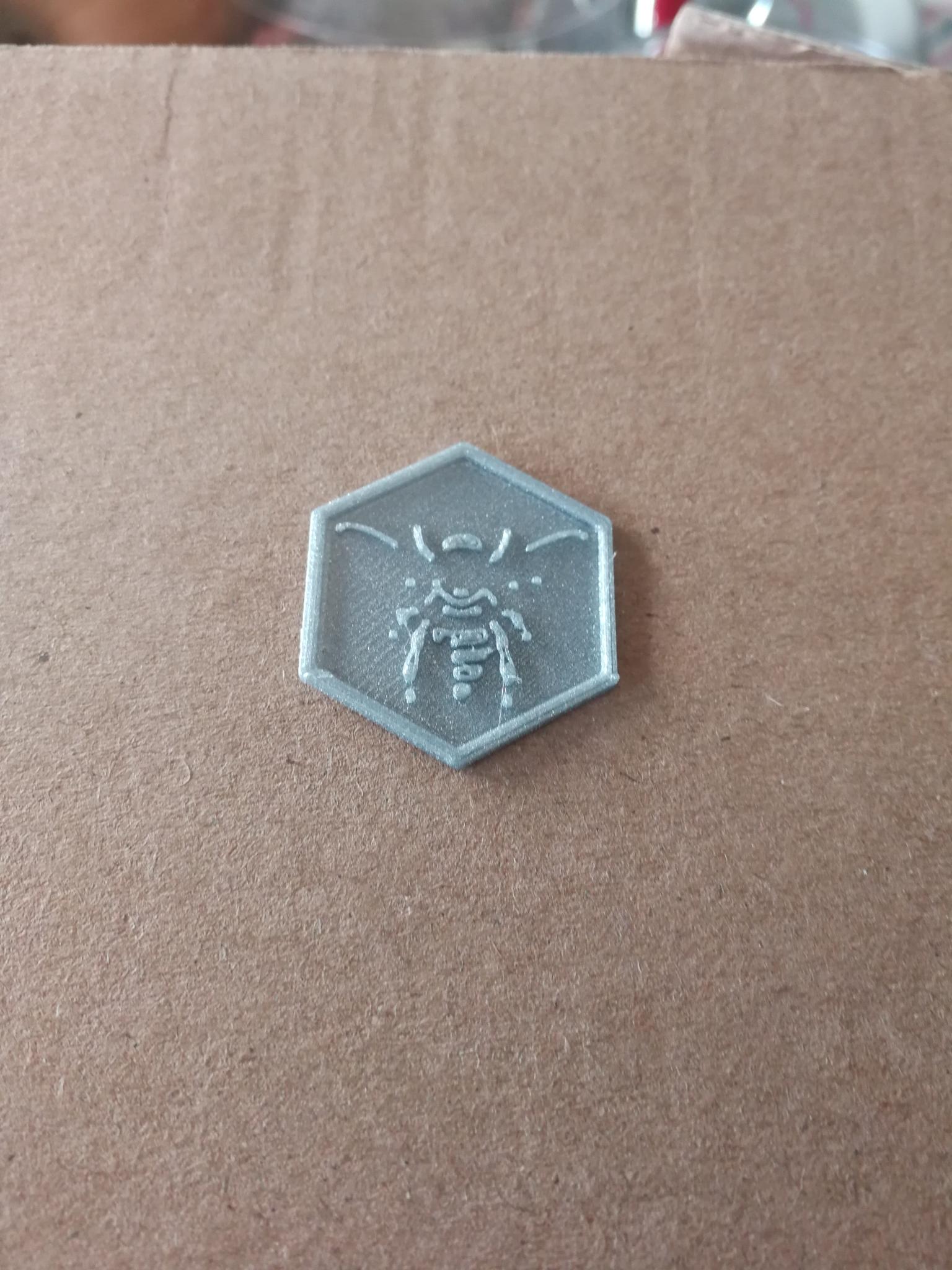

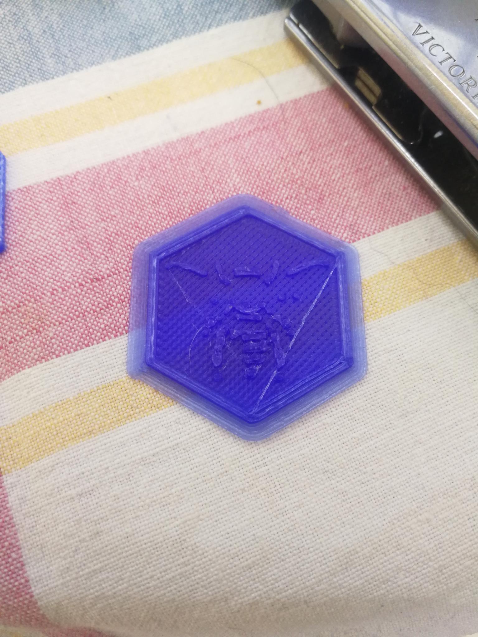

En fait la solution est plus simple.
Par défaut, Cura n'imprime pas les parties du modèle qui sont horizontalement plus fine que la taille de la buse définie dans les paramètres de l’imprimante.
Pour corriger, il suffit d'activer "Imprimer parois fines" dans "Coque".   🐝

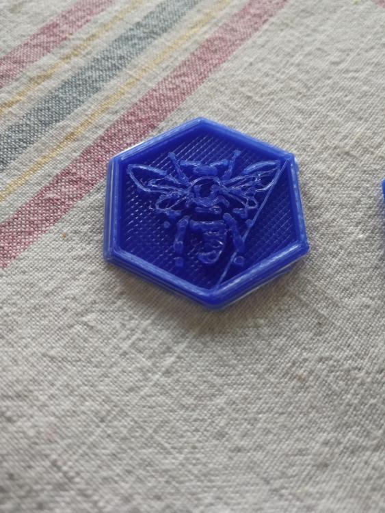

Justement j'ai activé ce paramètre, mais il n'imprime toujours pas toute l'abeille (il manque le milieu des ailes) et en plus il fait une paroi discontinue
sur SmartCub3D MK2+ / Buse 0.4 / 300 microns / 5 layers sous Simplify3D
