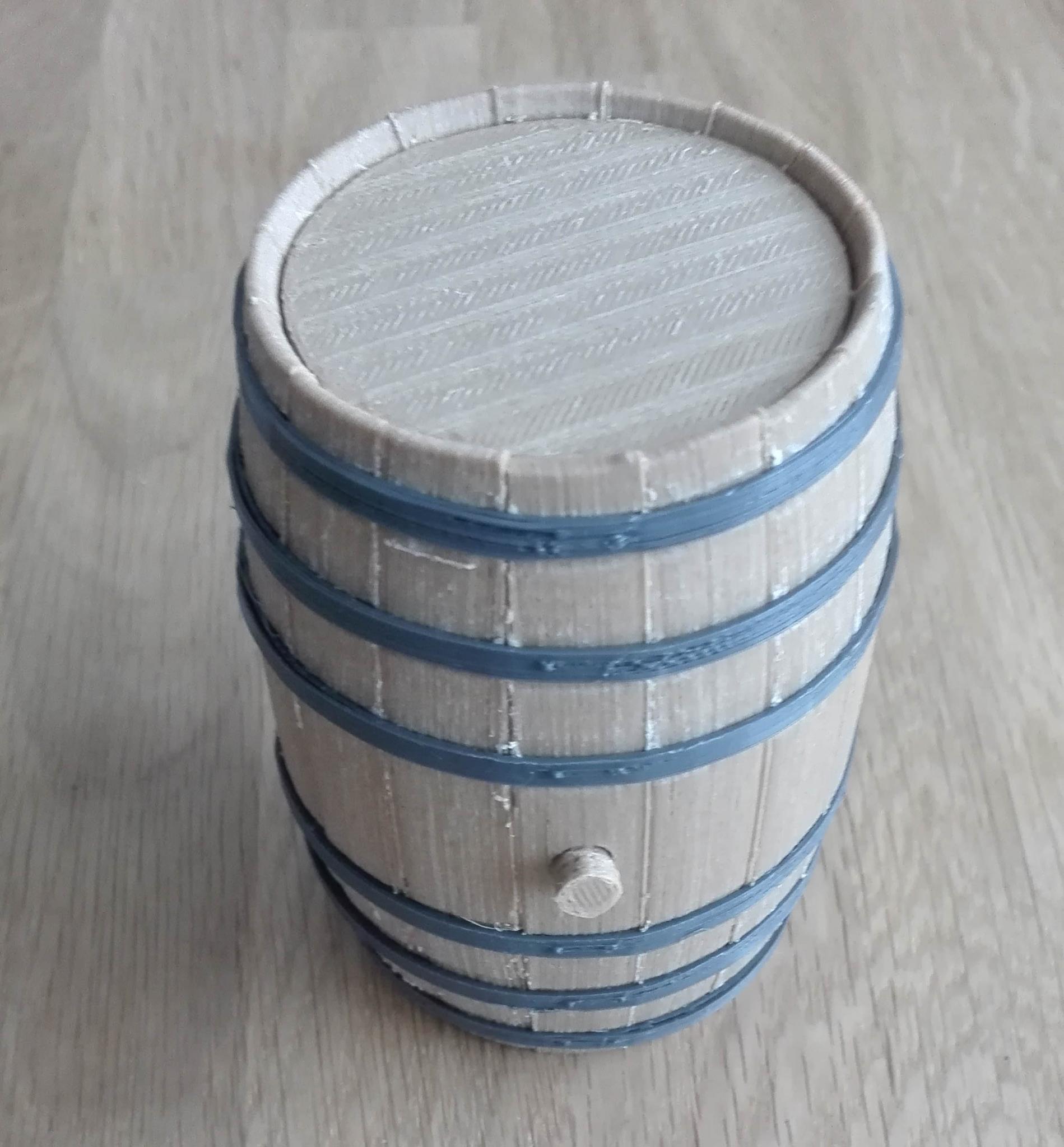

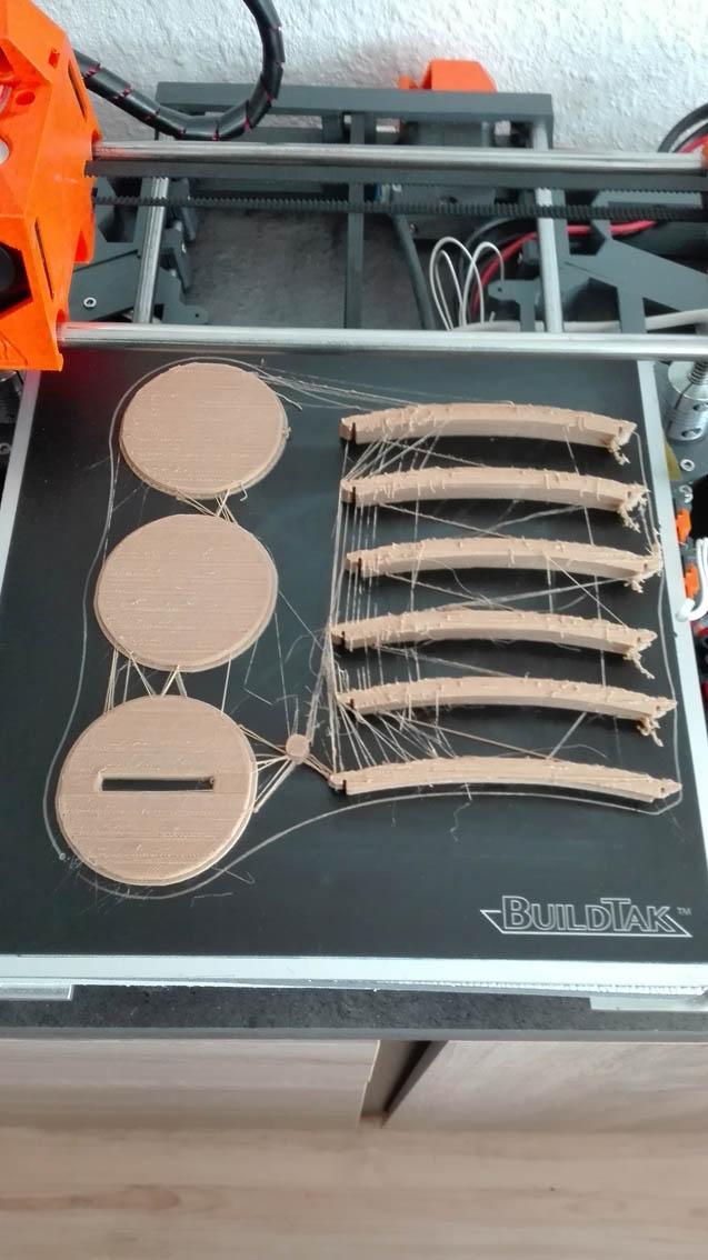

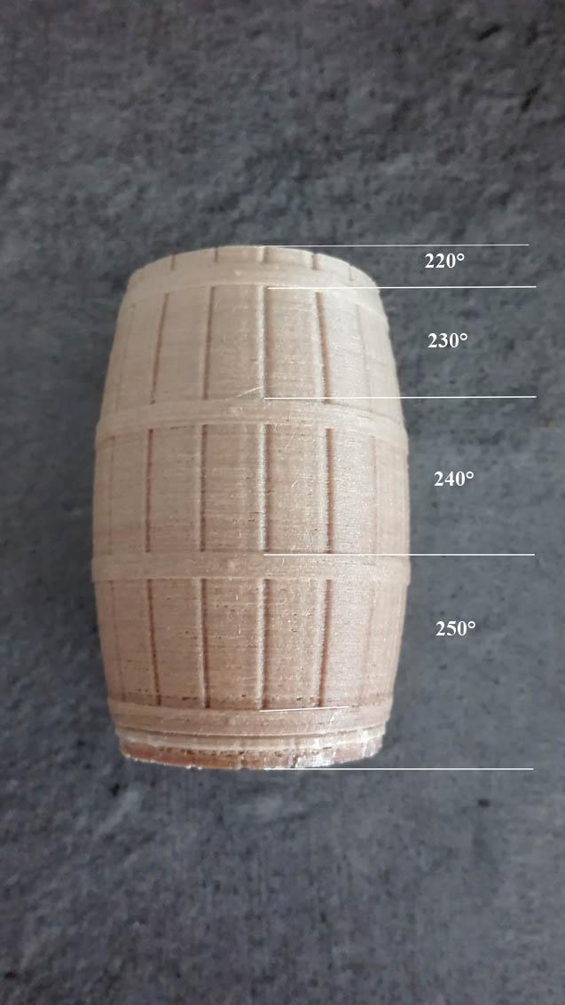

Steam Posté(e) Avril 29, 2018 Auteur Partager Posté(e) Avril 29, 2018 (modifié) Bonjour @Djam merci pour ton retour. Comme dit, j'ai acheté ce filament à l'occasion d'une commande groupée. C'est d'ailleurs la seule bobine que j'ai obtenue sur les 8 commandées , enfin passons. Voici mes retours sur ce filaments après mes essais de vendredi et samedi. Je rappelle que j'ai testé ce filament avec une Dagoma Discoeasy, c'est d'ailleurs la seule imprimante que je possède. Contrairement à Djam, je n'ai aucun problème de buse bouchée, malgré deux impressions de 5 heures environ. Pour tous mes essais, le plateau est à 60°. Tout d'abord l'odeur, j'avais l'impression de faire de la pyrogravure ... Mon premier essai a consisté à imprimer un tonneau de 6,5 cm de haut, et j'ai commencé à 220° et je suis monté jusqu'à ...250° Voici le résultat : La photo ne le rend pas, mais l'aspect devient plus sombre ou fur et à mesure que la température augmente (la partie blanche dans la zone 250 correspond à la trace laissée par la multiprise lorsque j'ai vissé le couvercle ...) Mon deuxième essai a consisté à imprimer un tonneau puzzle. Plateau à 60°, buse à 235°. Pour la rétractation, on oublie ! Voici une photo de mon deuxième plateau : Il y a beaucoup de travail de post impression pour enlever tous ces fils .... Le tonneau monté (10 cm de haut), c'est très loin d'être parfait, il aurait fallu que je nettoie les pièces bien mieux, mais je voulais savoir si cela se montait : Pour moi, le filament fonctionne assez bien, donne un bon rendu,. par contre, il y beaucoup de nettoyage à faire. A la fin de mes essais, je me suis rendu compte que j'avais laissé le diamètre du filament à 1,74 dans le slicer, diamètre que j'utilise pour l'Octofiber et le ChromatiK. Gros bémol dans tout cela : même si la tête est donné pour fonctionner jusqu'à 280° selon Dagoma, j'ai l'impression que la mienne n'a pas trop aimé ces températures, j'ai du jeu dans la tête au niveau des douilles Igus ... Steam Modifié (le) Avril 29, 2018 par Steam Lien vers le commentaire Partager sur d’autres sites More sharing options...
Djam Posté(e) Avril 29, 2018 Partager Posté(e) Avril 29, 2018 @Steam ok ben je vais réitérer un print, la tête était peut étre déja en partie bouché... Question pourquoi tu as fait sauté la Retract pour ton second print? Lien vers le commentaire Partager sur d’autres sites More sharing options...
Steam Posté(e) Avril 29, 2018 Auteur Partager Posté(e) Avril 29, 2018 @Djam, je n'ai rien modifié du tout. Le premier tonneau est imprimé d'une seule pièce, le second, il faut le monter. Tu as 15 douelles, une douelle avec bonde et, soit 2 fonds, soit 1 fond et un fond "tirelire". La rétractation est activé sur la deuxième photo, c'est pour cela que je dis qu'il faut l'oublier, car c'est comme si elle n'avait aucun effet, en tout cas, chez moi. Steam Lien vers le commentaire Partager sur d’autres sites More sharing options...
Djam Posté(e) Avril 29, 2018 Partager Posté(e) Avril 29, 2018 Ok j'avais pas compris comme ça! oui c'est clair que ça n'a pas servis à grand chose, ça rejoint ce que je disais le filament pisse littéralement de la buse à 235° ^^ Lien vers le commentaire Partager sur d’autres sites More sharing options...
