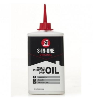

DuRd3n Posté(e) Mai 14, 2018 Auteur Posté(e) Mai 14, 2018 Au fait, petite information utile si jamais quelqu'un rencontrait le même problème que moi sur l'axe Z qui monte pas pendant une impression malgré leur bon réglage : le soucis venait tout simplement du gcode de début et du gcode de fin configuré dans Cura. J'avais pioché les codes sur un tuto (me souviens même pas où) et en remettant ceux d'origine je n'ai plus eu de soucis. Moralité, en impression 3D c'est comme un mécanique moto : quand on connait pas on touche pas. Ensuite, parce que vous vous doutez bien que j'ai encore des galères : mon lit chauffant saccade un peu trop à mon goût lorsque le moteur le pousse. Lors de la traction vers le endstop c'est fluide, aucun soucis par contre dans l'autre sens c'est assez saccadé. Je pensais à un problème de tension sur la courroie. Trop ? Pas assez ? Je doute que ce soit la lubrification vu que les tiges guides sont lubrifiées. Deuxio, j'ai des problèmes de décollement avec le PLA sur une pièce qui doit me servir de support de bobine. Augmenter un peu la température du lit et de la buse pourrait suffir (buse 215, lit 80) ? Ou passer à un plateau en verre + laque serait plus efficace en conservant / baissant les températures ? Vu qu'apparemment le PLA réagit bien à des températures un peu inférieures et ne nécessite normalement pas de lit chauffant (enfin, d'après ce que j'ai lu un peu partout).
Maeke Posté(e) Mai 14, 2018 Posté(e) Mai 14, 2018 Tu dis que les tiges guides sont lubrifiées, avec quoi?
papa50 Posté(e) Mai 14, 2018 Posté(e) Mai 14, 2018 Passe à la plaque de verre, + laque Tu devrais voir des améliorations Impressions, et surtout de la motivation pour continuer à découvrir, cette 3D Papa
