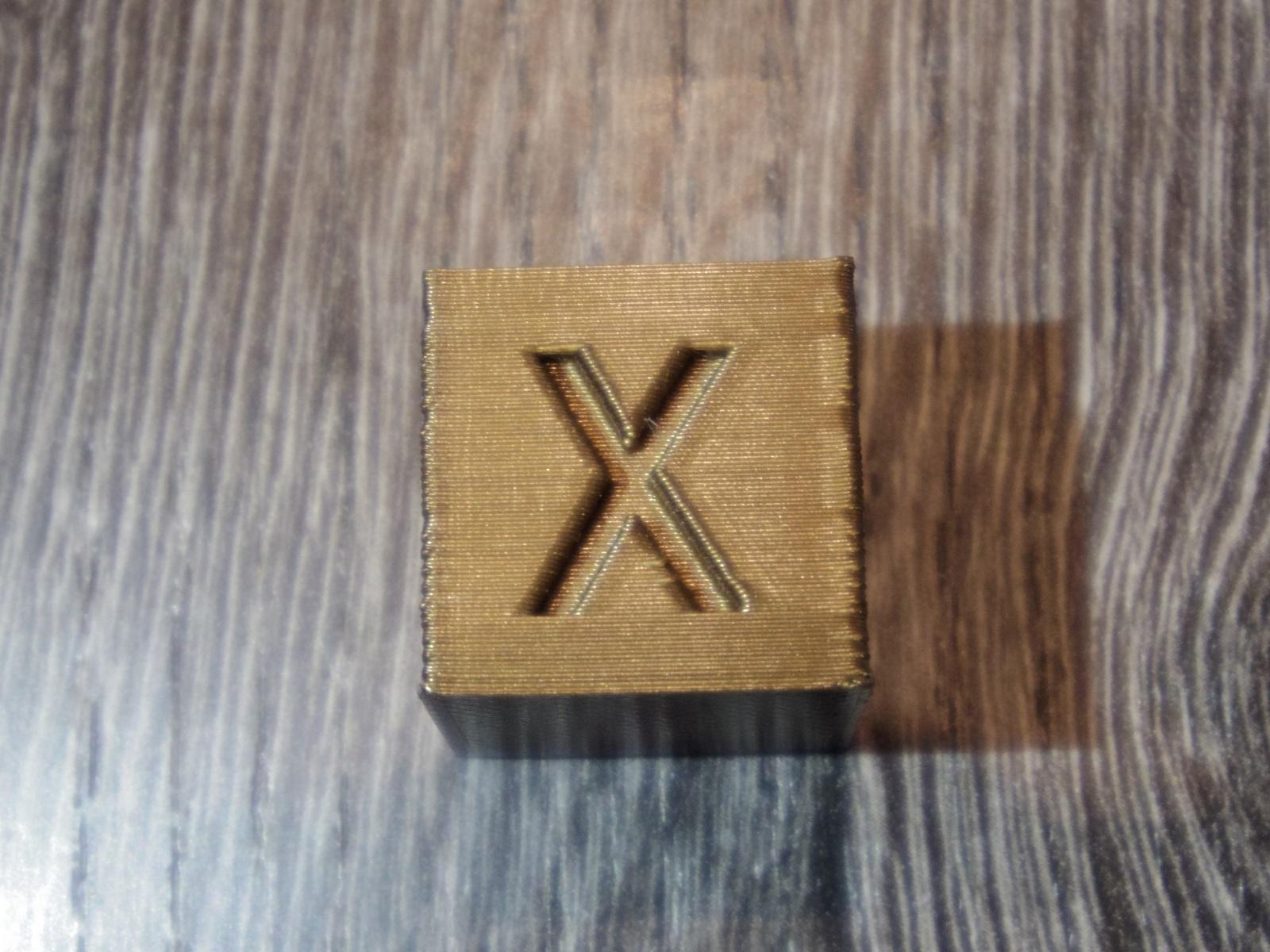

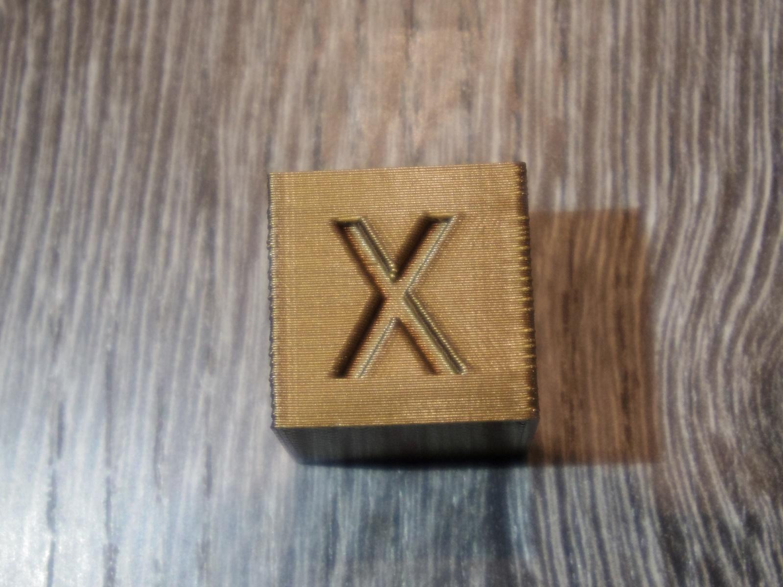

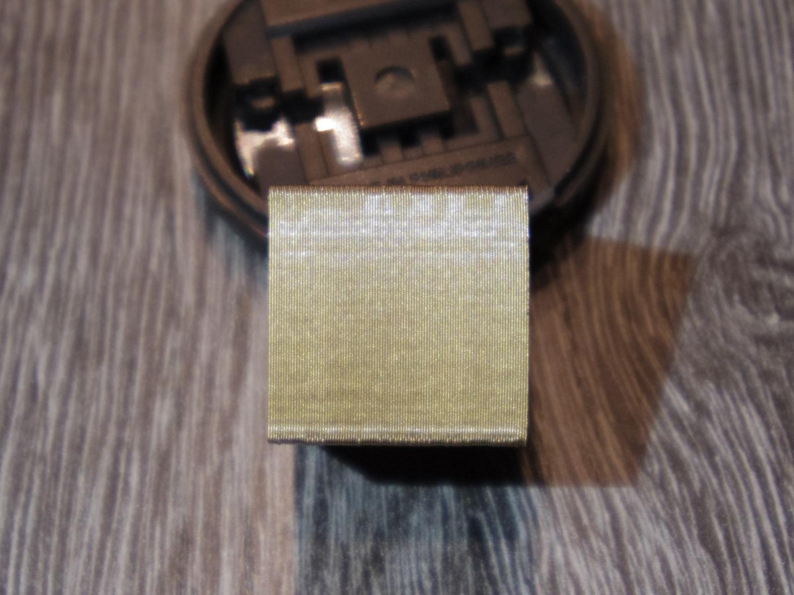

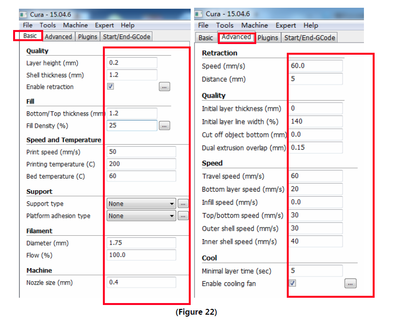

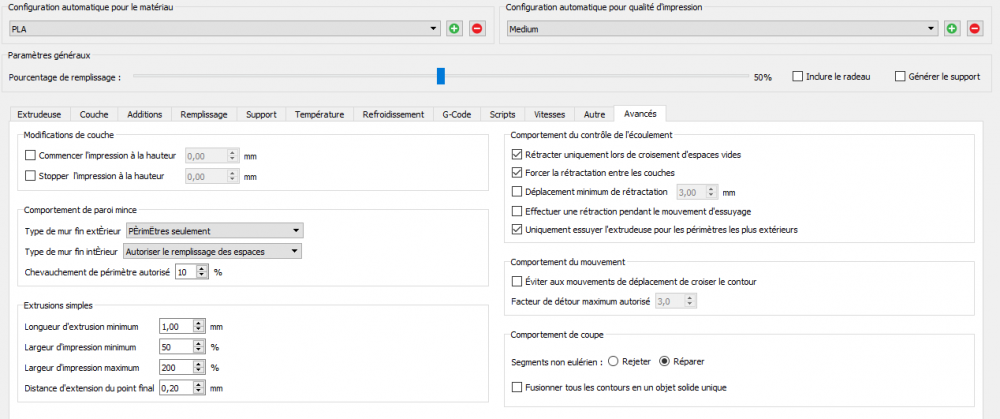

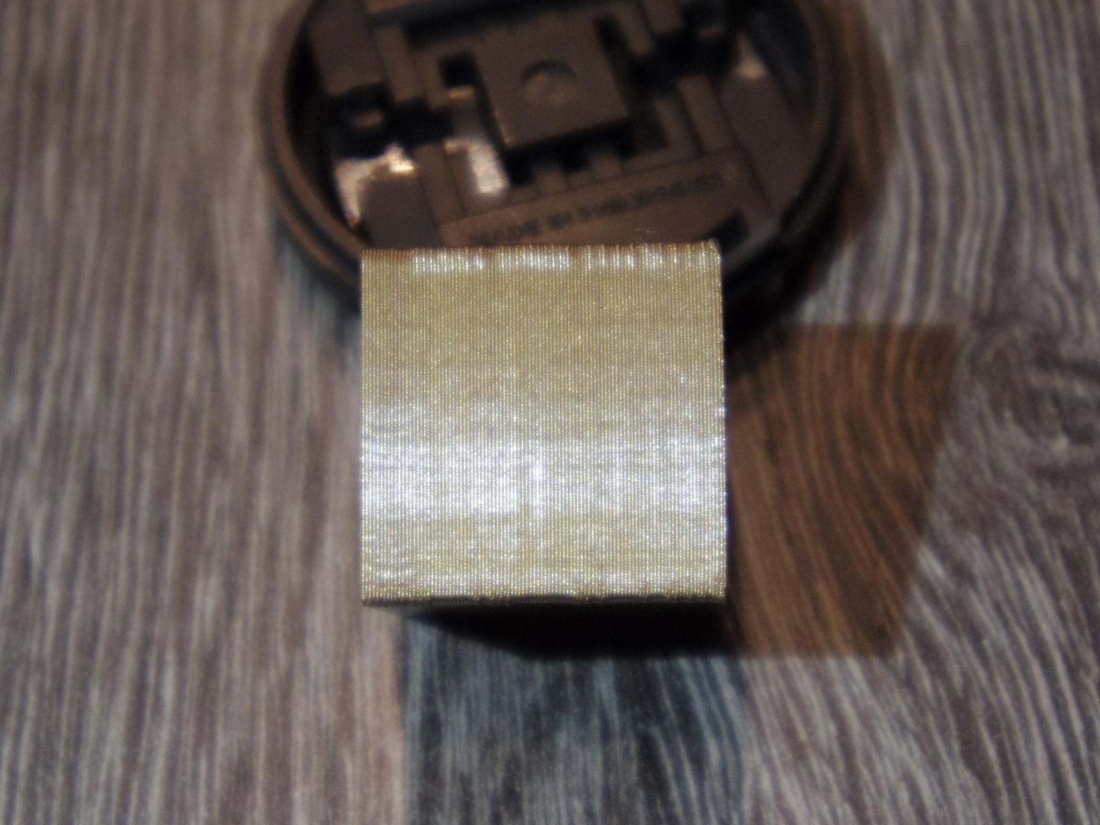

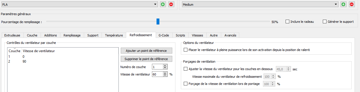

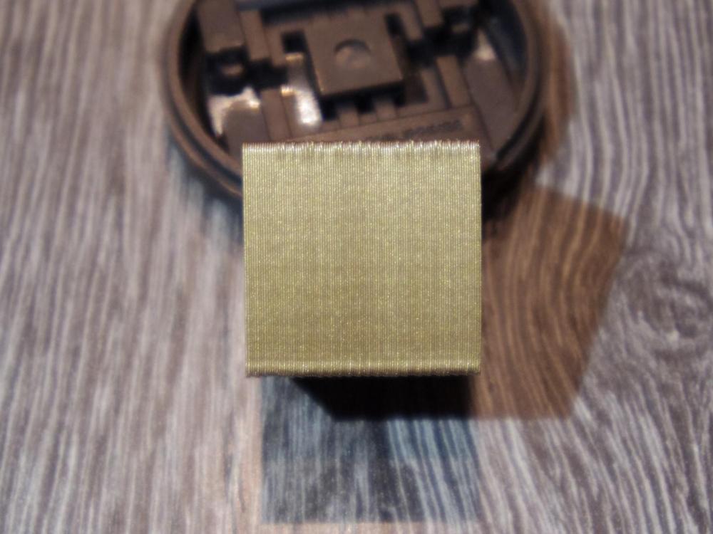

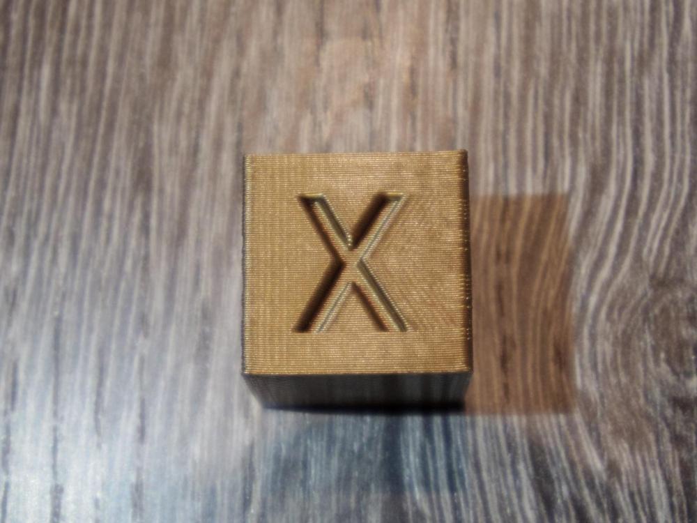

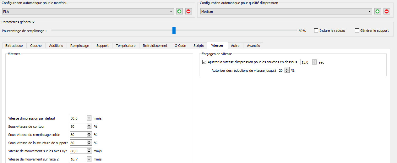

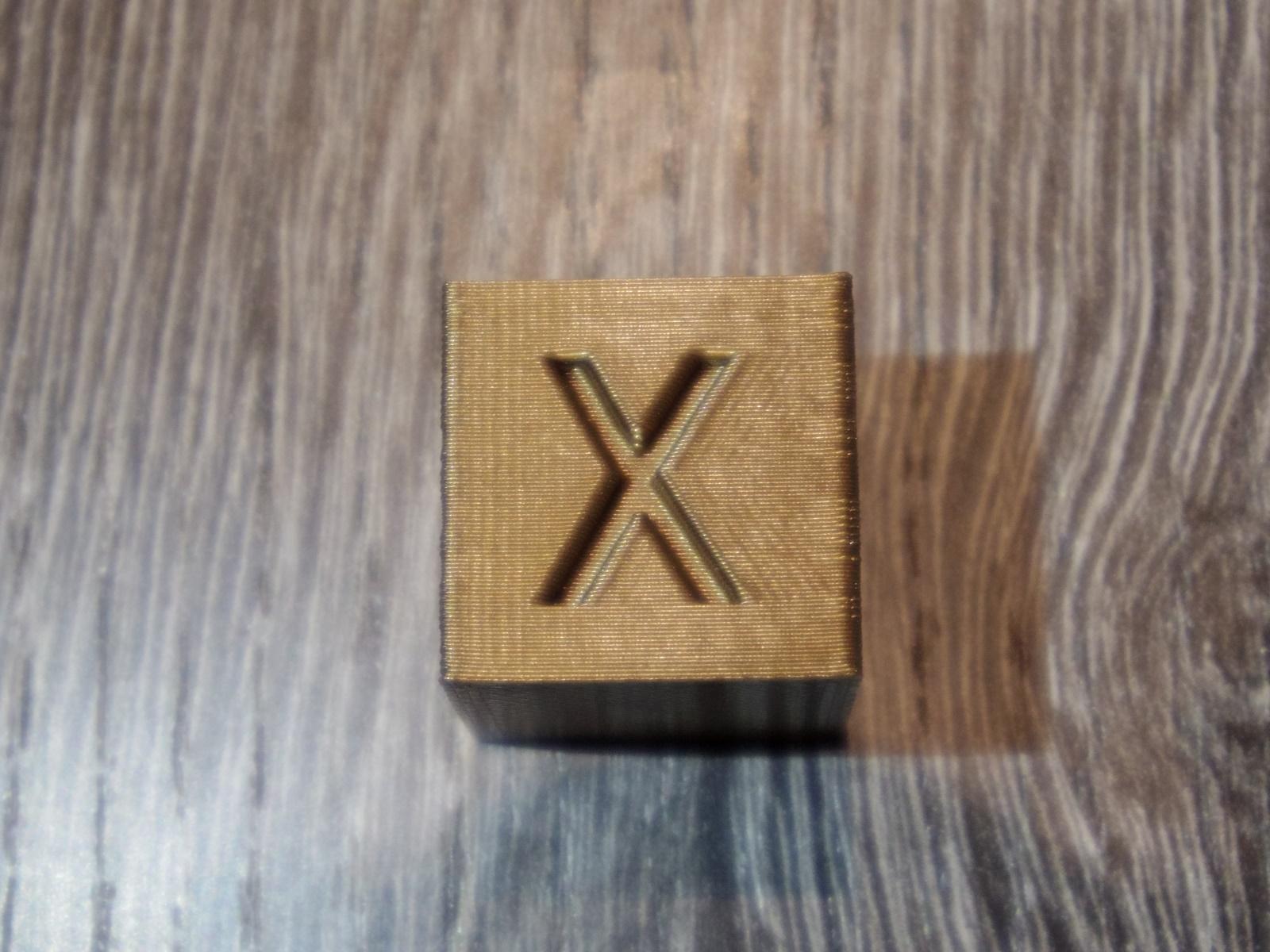

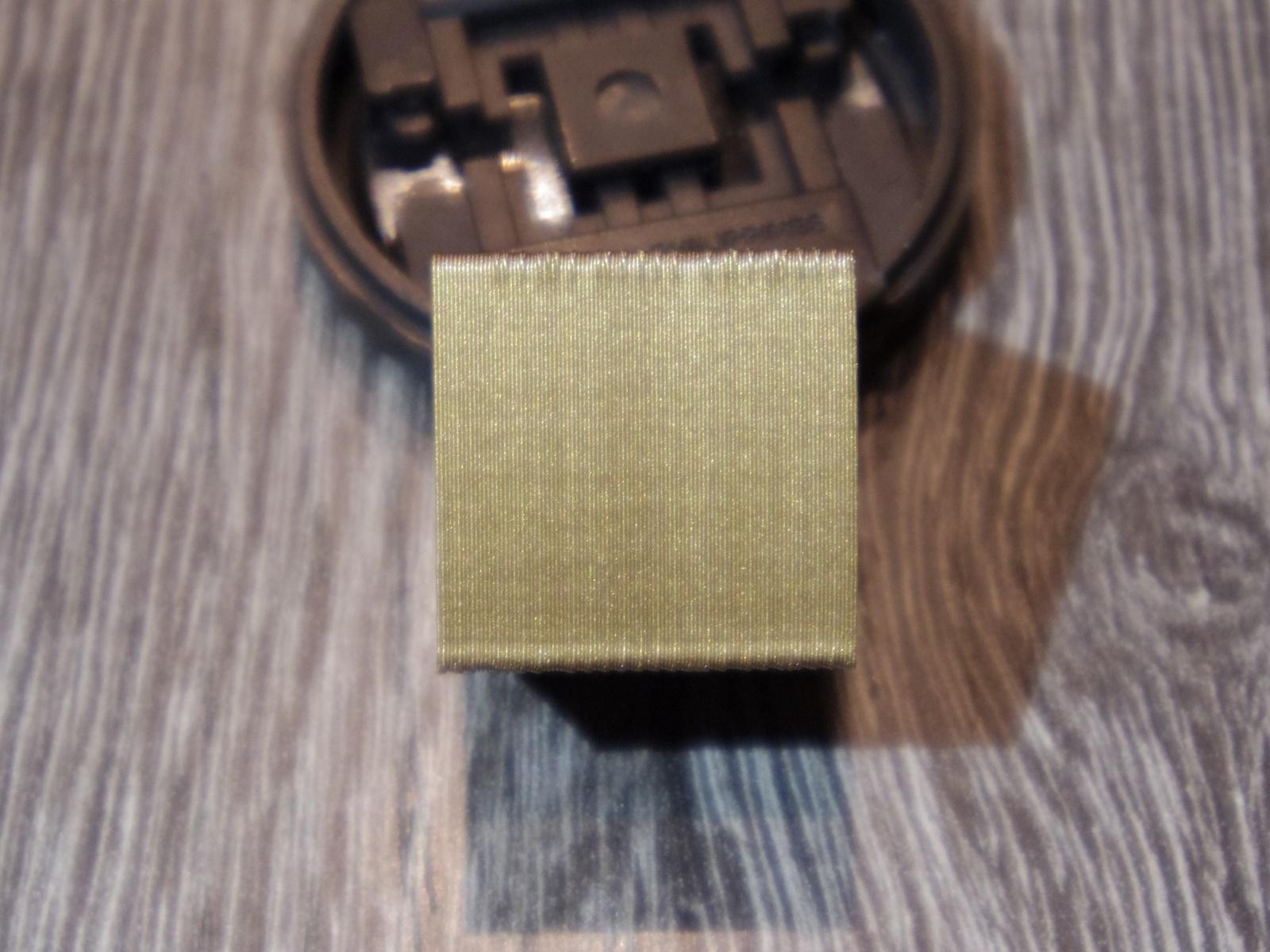

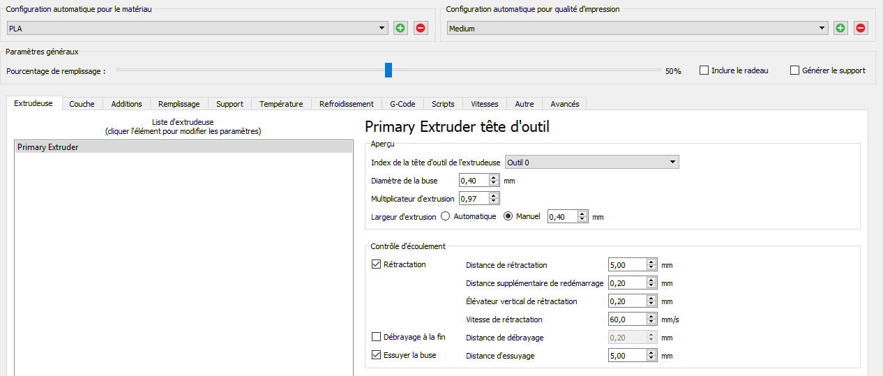

coustellous Posté(e) Avril 28, 2018 Posté(e) Avril 28, 2018 (modifié) Bonjour à tous, Comme mon titre l'indique j'ai un soucis d'impression avec Simplify 3D et Cura 3.2.1, je vais expliquer depuis le début : J'ai commencé avec le Cura donné par Anycubic sur la SD, j'ai balancé les paramétrages donnés dans le manuel d'Anycubic. Cura 15.04.6 : prints de superbes qualité, rien à dire, bluffé direct, seul bémol j'ai commencé à vouloir des supports et j'ai jamais réussi sur cette version. Du coup je me renseigne et remarque que la version 15.04.6 est plus très jeune et je télécharge la dernière version. Cura 3.2.1 : prints de moins bonne qualité avec les même paramétrages du manuel d'Anycubic et surtout mon fil à coupé plusieurs fois avec les rétractations. Je suis pas le seul dans ce cas là, je remarque que @dem à le même problème, sauf que sa solution à été de revenir au premier Cura et perso j'ai besoin de la gestion des supports, du coup je saute le pas et passe sous Simplify3D qui semble top et bien gérer les supports. Simplify 3D : Je passe sur le forum et récupère le profil @MassMass (merci au passage ), je l'adapte un poil et les prints me semblent bons et surtout plus de casse de fil. Mais quand je me suis remis sur mon projet, (angles droits et verticalité), la verticalité est pas nickel, et j'ai des irrégularités ... j'ai testé des modifs, sans réussite... puis j'ai retenté avec Cura 15.04.6, et là mon print est super propre, verticalité au top et pas une seule irrégularité !! Du coup j'ai rentré les paramètres de Cura 15.04.6 dans Simplify 3D et j'ai lancé plusieurs prints et affinés les réglages, mes prints sont mieux , mais c'est toujours moins bon qu'avec Cura 15.04.6. Voilà, tout est dis, si vous avez de conseils/idées c'est avec grand plaisir car là je bloque Je vous fait passer les photos des Cubes tests de 2cm : Version Cura, Simpflify1 (profil avant les benchs de cubes), Simplify2 (après améliorations). Sachant que, on voit des défauts sur la version Cura, mais les cubes font 2cm, j'ai photographié en macro, en vrai c'est chaud de voir un défaut à l’œil. Pour info j'ai la i3 Mega V2, j'imprime en PLA de chez Grossiste 3D. Je poste en réponse mes paramètres du dernier profil (Simplify2) et ceux de Cura 15.06.6. Modifié (le) Avril 29, 2018 par coustellous Titre modifié

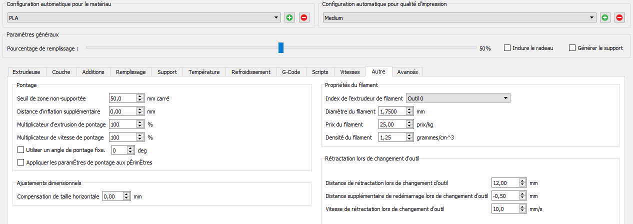

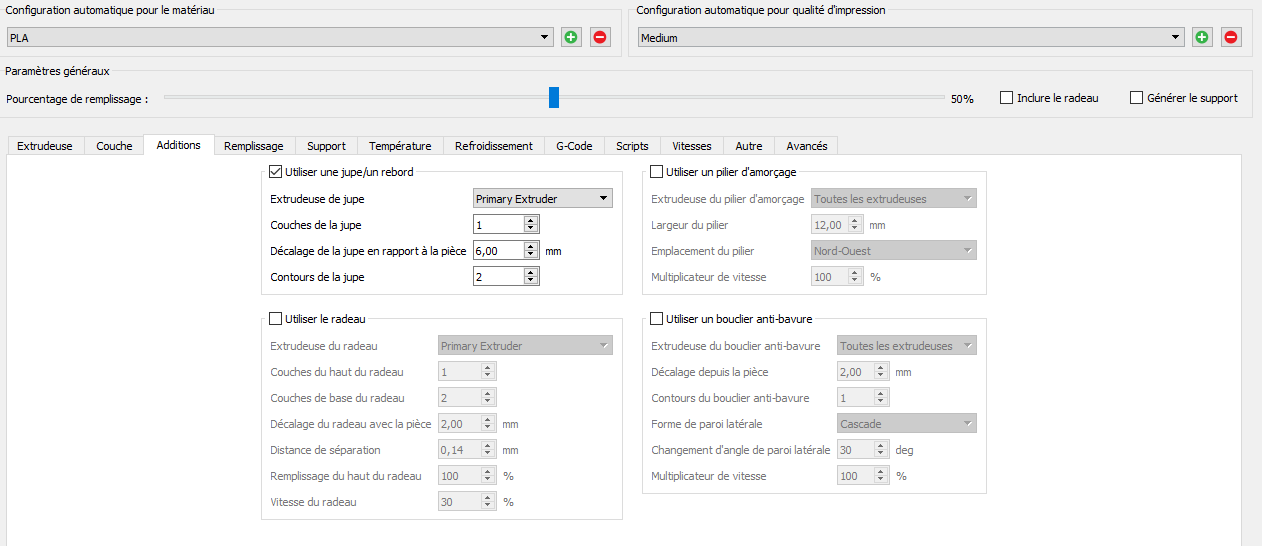

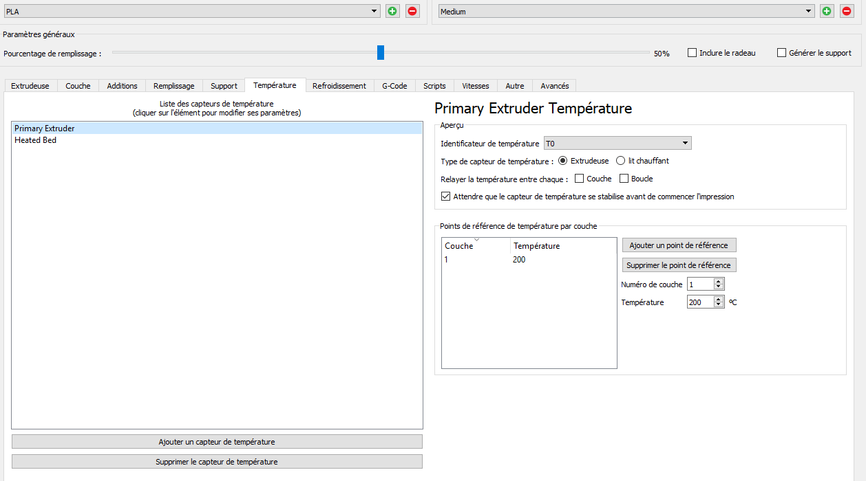

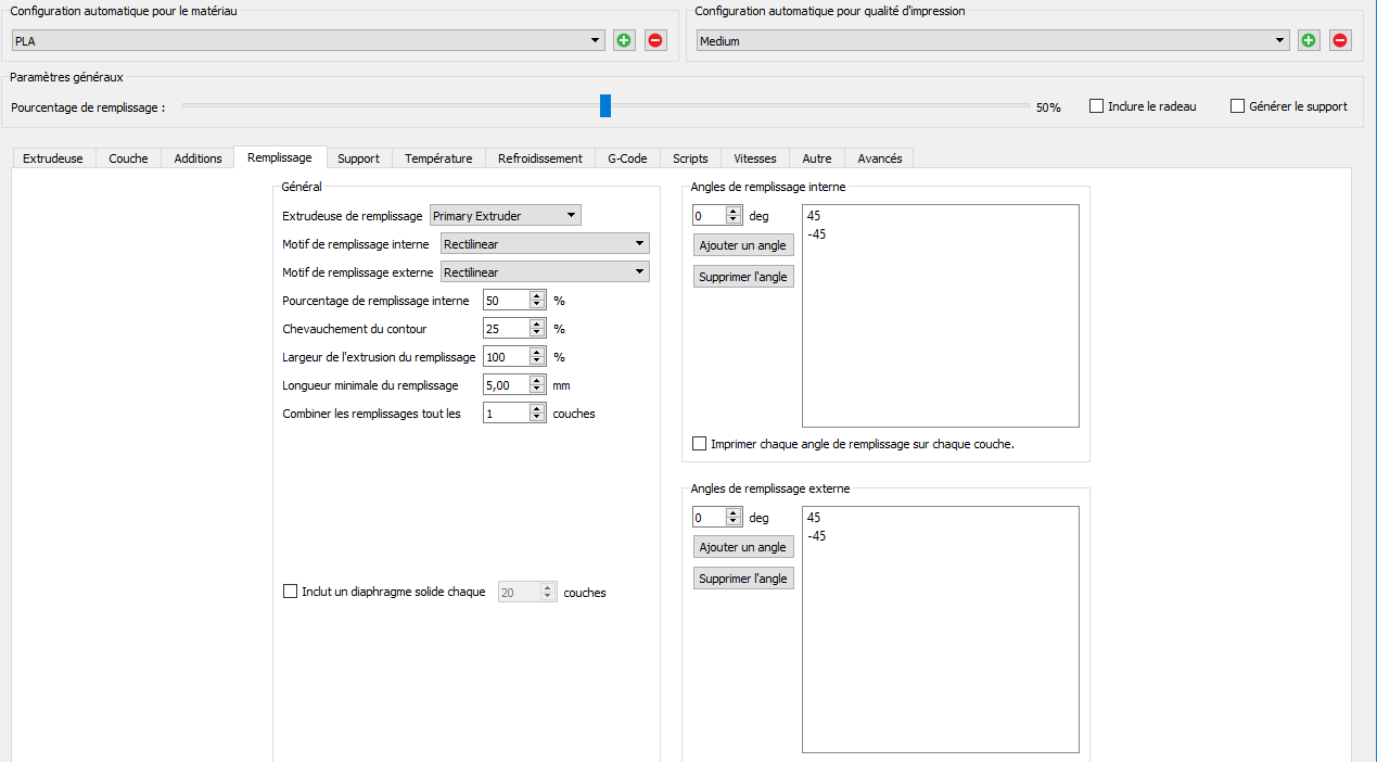

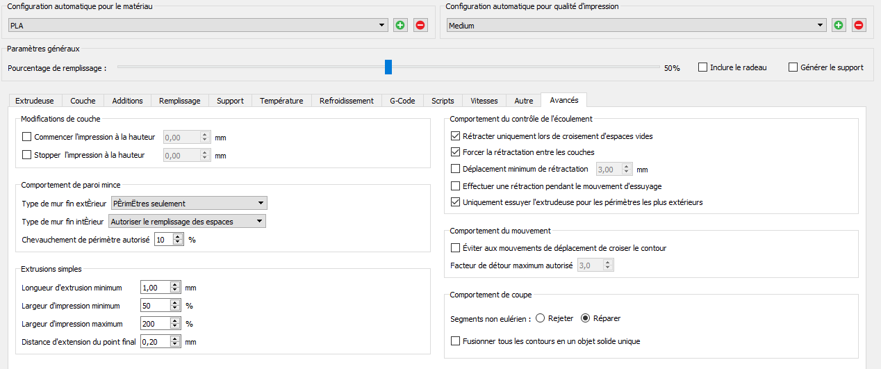

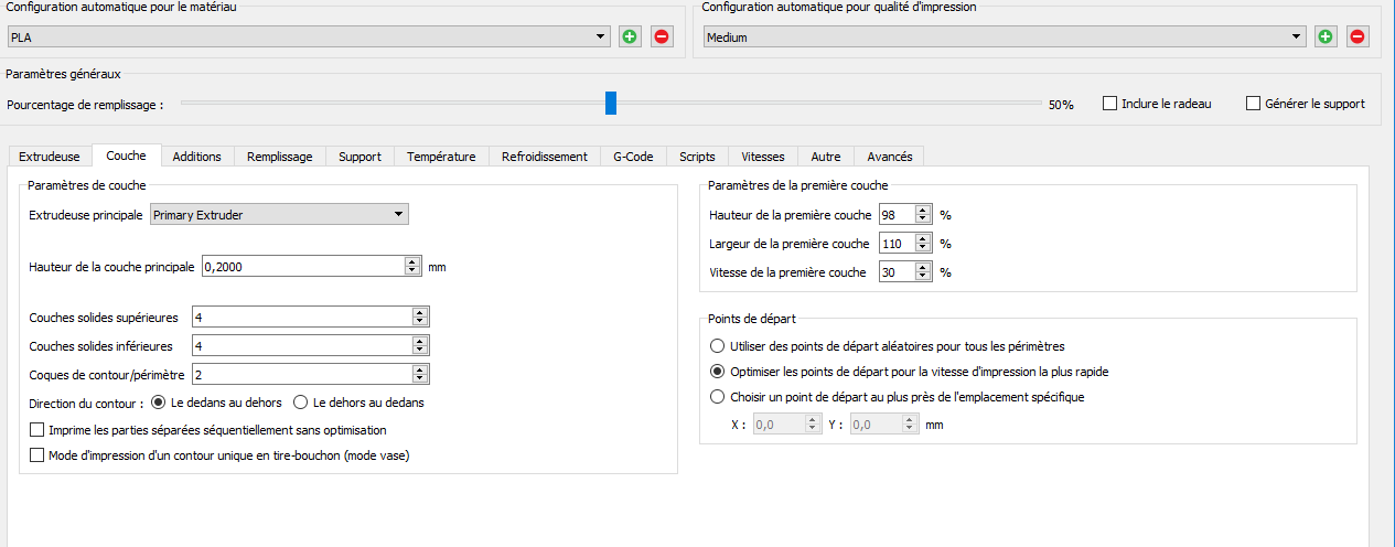

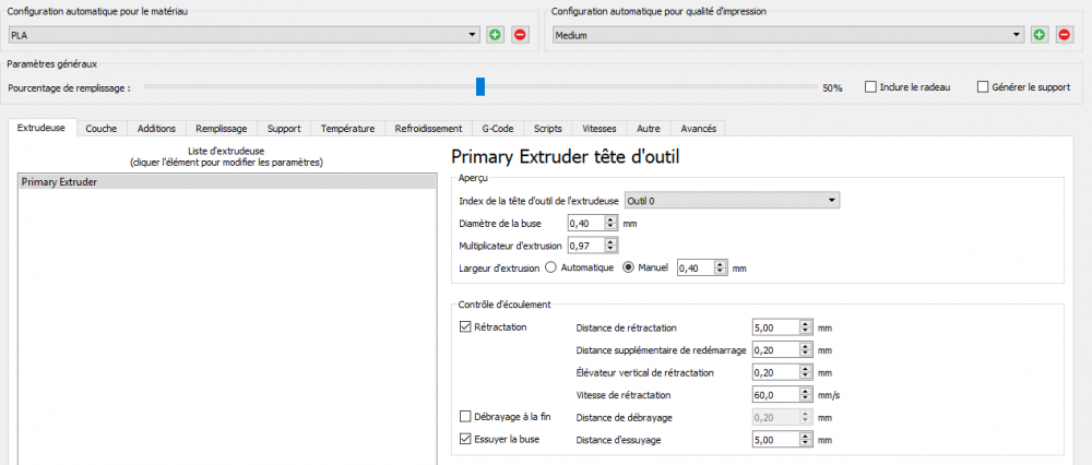

coustellous Posté(e) Avril 28, 2018 Auteur Posté(e) Avril 28, 2018 (modifié) Profils Simplify et Cura : Modifié (le) Avril 28, 2018 par coustellous Bug images
systemic Posté(e) Avril 29, 2018 Posté(e) Avril 29, 2018 Et si tu essaye de baisser l'accélération et le jerk dans S3D. Essaye un cube avec ça en plus dans to start gcode : M204 P800 T800 ;set max printing acceleration to 800mm/s2 and travel to 800mm/s2 M205 X7 Z5 ;set X/Y jerk to 7 and Z to 5

coustellous Posté(e) Mai 2, 2018 Auteur Posté(e) Mai 2, 2018 (modifié) Le 29/04/2018 at 20:36, systemic a dit : Et si tu essaye de baisser l'accélération et le jerk dans S3D. Essaye un cube avec ça en plus dans to start gcode : M204 P800 T800 ;set max printing acceleration to 800mm/s2 and travel to 800mm/s2 M205 X7 Z5 ;set X/Y jerk to 7 and Z to 5 Merci pour ta réponse @systemic , j'avais encore pas touché le start gcode, j’avoue penser que Cura est plus lent pas par hasard, et si je déchiffre ton code ce serait les accélérations trop brutale qui aiderai pas S3D dans la finesse des couches, je vais tester ce code. J'avais pas encore touché le start Gcode, si je rajoutes à la suite, ça donne ça du coup : G28 X0 Y0 G28 Z0 G1 Z15 F1000 M107 ; fan off G5 ; enable resume from power failure G92 E0 ; zero E axis G1 E3 F200 ; prime M204 P800 T800 ;set max printing acceleration to 800mm/s2 and travel to 800mm/s2 M205 X7 Z5 ;set X/Y jerk to 7 and Z to 5 J'ai bon ? Par contre quand je laisse le pointeur dans la fenêtre de démarrage S3D m'indique "Les vitesses doivent être indiquées en mm/min". Modifié (le) Mai 2, 2018 par coustellous

systemic Posté(e) Mai 3, 2018 Posté(e) Mai 3, 2018 Attention, après revue du code il faut changer cette ligne : M205 X7 Z5 ;set X/Y jerk to 7 and Z to 5 Par celle la M205 X7 Y7 Z5 ;set X/Y jerk to 7 and Z to 5 Les vieilles version marlin mettait la même valeur pour X et Y mais maintenant il faut spécifier le Y sinon il reste tel quel... Pour les vitesse, suivants les préférences et les sli ers, on put choisir mm/s ou mm/min. En général les gens parlent en mm/s. Si besoin, il faut juste multiplier par 60
